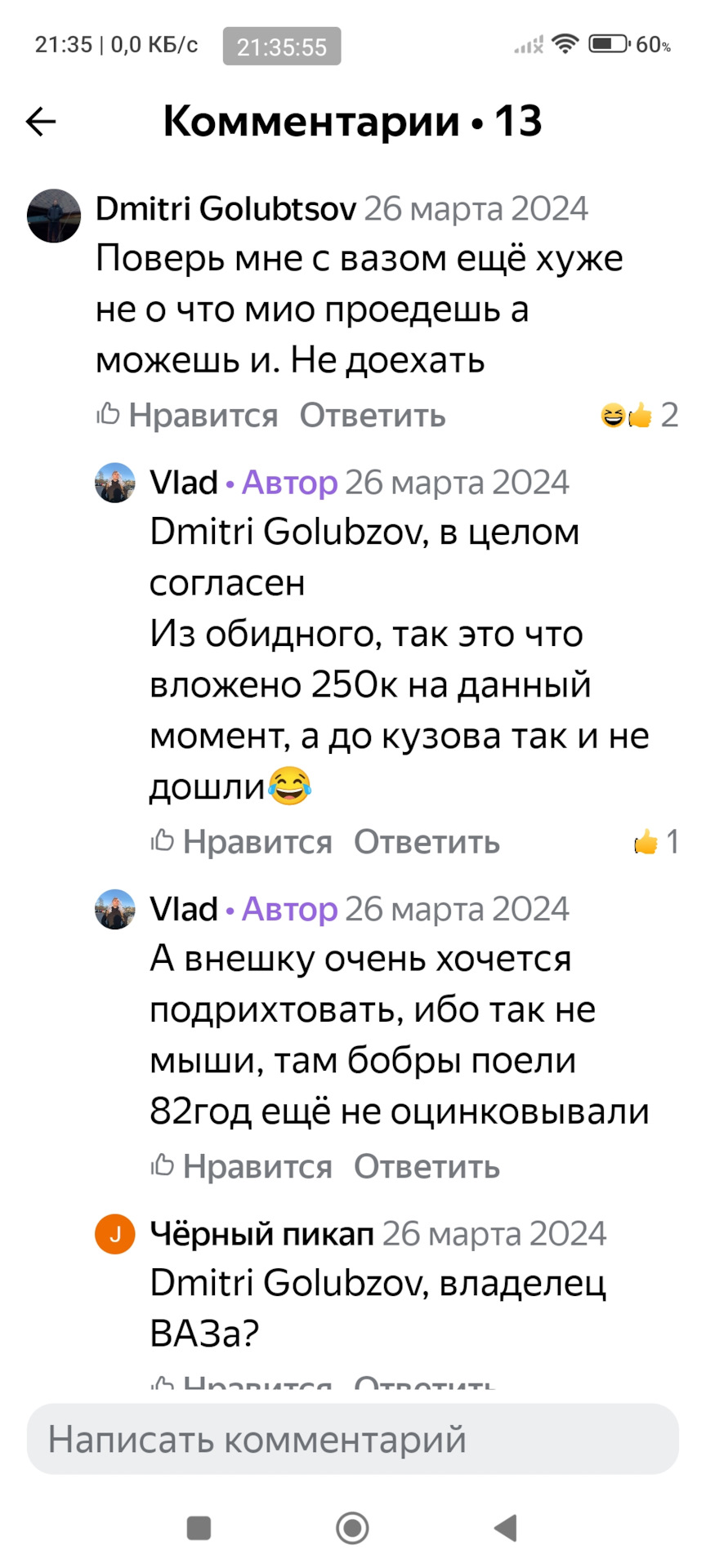

Читал БЖ на Авто.ру одного из владельцев Ауди 100с3. Купил за 100к вложил 250к и кузовом пока не занимался, работы еще предстоит много, другой ему отвечает : "купи мою за 150к, вложил 500к (чеки на запчасти и работы есть), причина продажи выпал клапан в одном целиндре и повредил поршень." Такая печальная история двух Аудиводов.

я за 100 купил в 2013-ом, за 11 лет наверное столько же вложил, но учитывая что много покупал не по теме, чехлы, диски, остальное расходники -резина, масла, антифриз, ну по мелочи.подшипники, подушки, стартер, акум… всё как и должно быть…обычные расходы…
