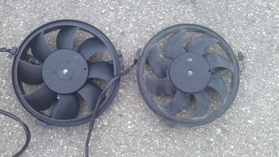

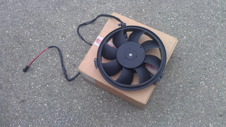

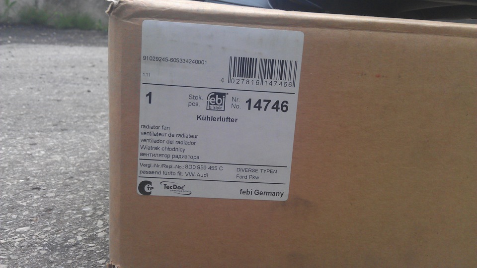

Как уже описывалось в ПРЕДЫДУЩЕЙ ЗАПИСИ перестал работать вентилятор охлаждения.

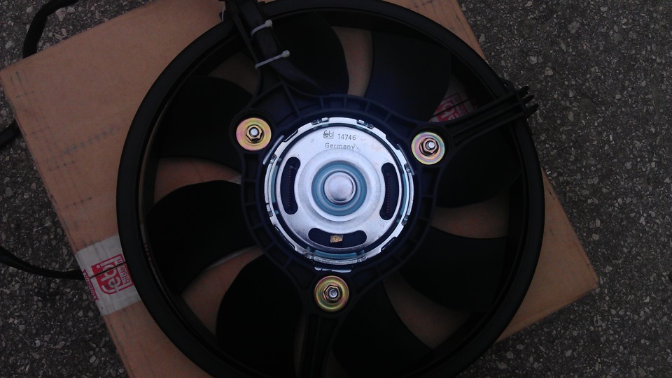

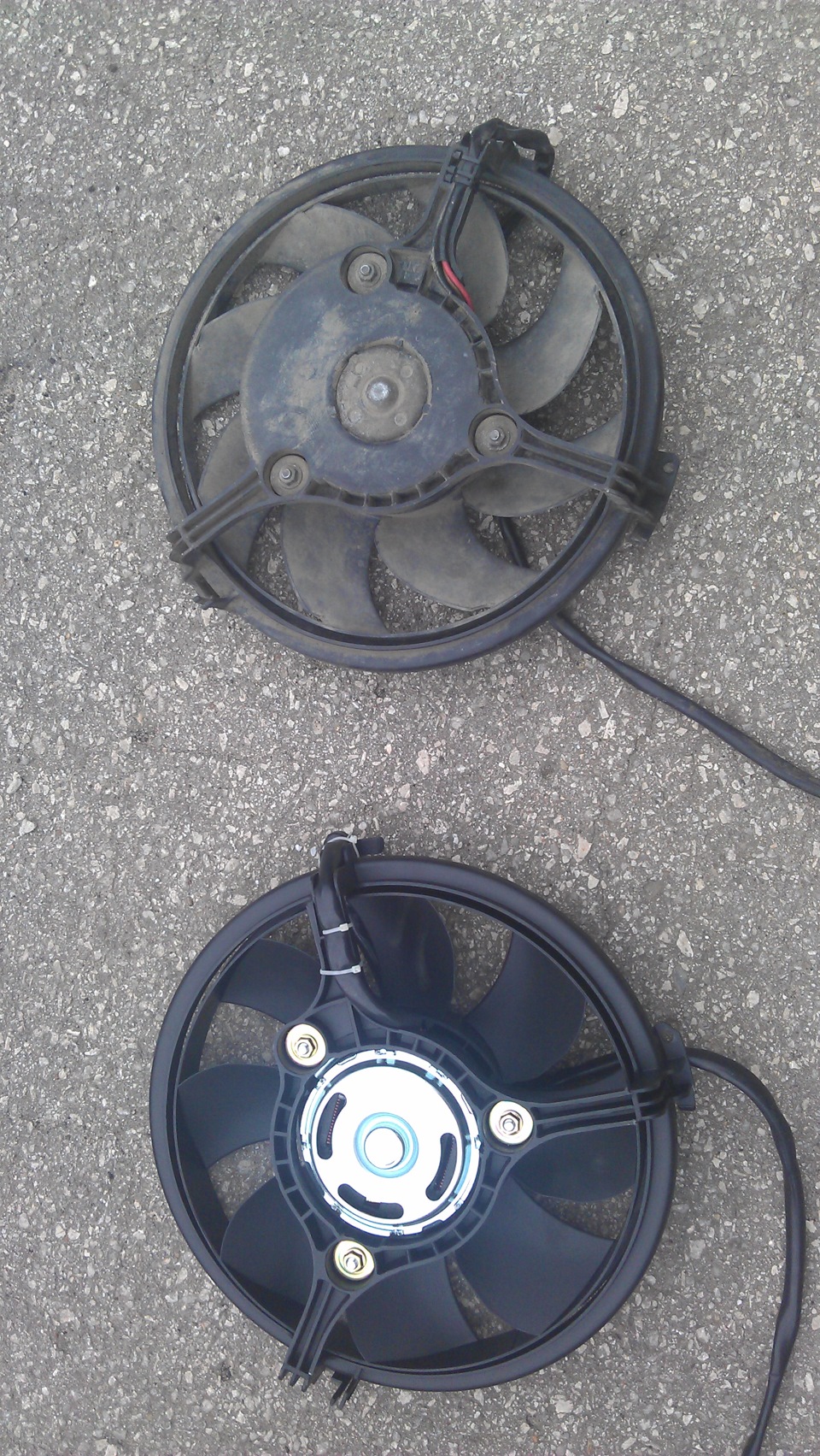

Заменой его стал FEBI 14746, это аналог оригинального 8D0 959 455 C. Аналогичные характеристики, та же мощность 300 ВТ, НО есть одно, но, которое сразу бросилось в глаза — обратная часть, где щетки, открыта для доступа воды и грязи. Но все это решаемо!
Запчасти на фото: 8D0959455C, 14746

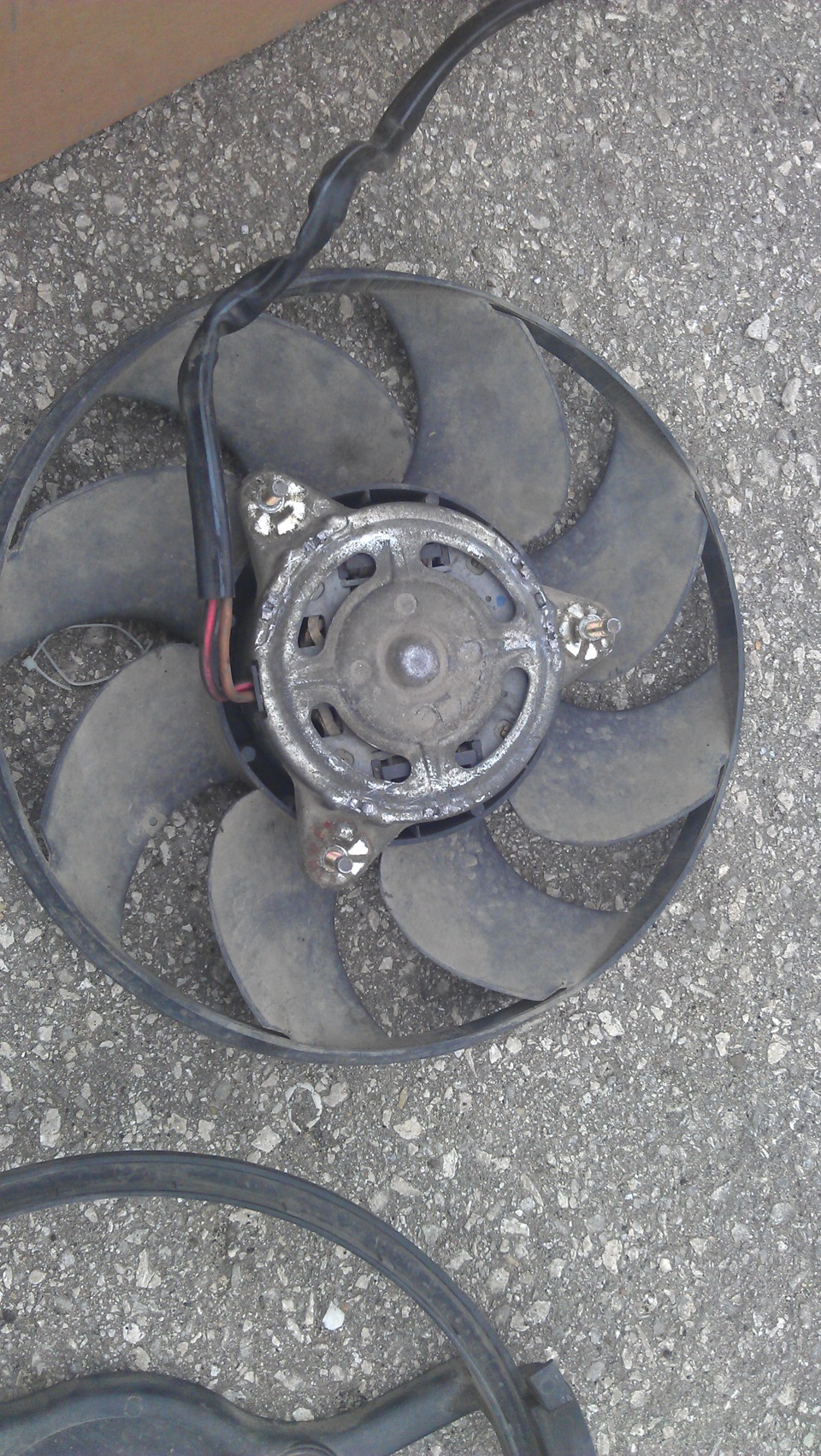

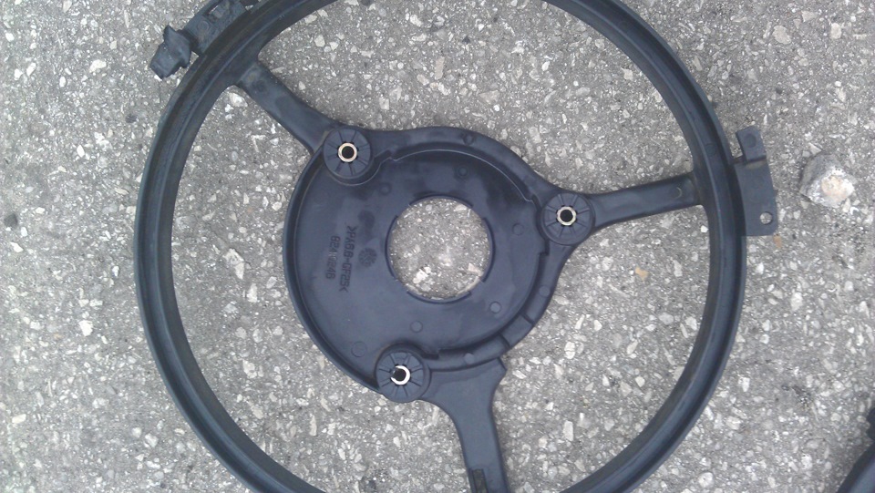

А ВОТ И НАГЛЯДНОЕ ПОДТВЕРЖДЕНИЕ ОТКРЫТОМУ КОРПУСУ

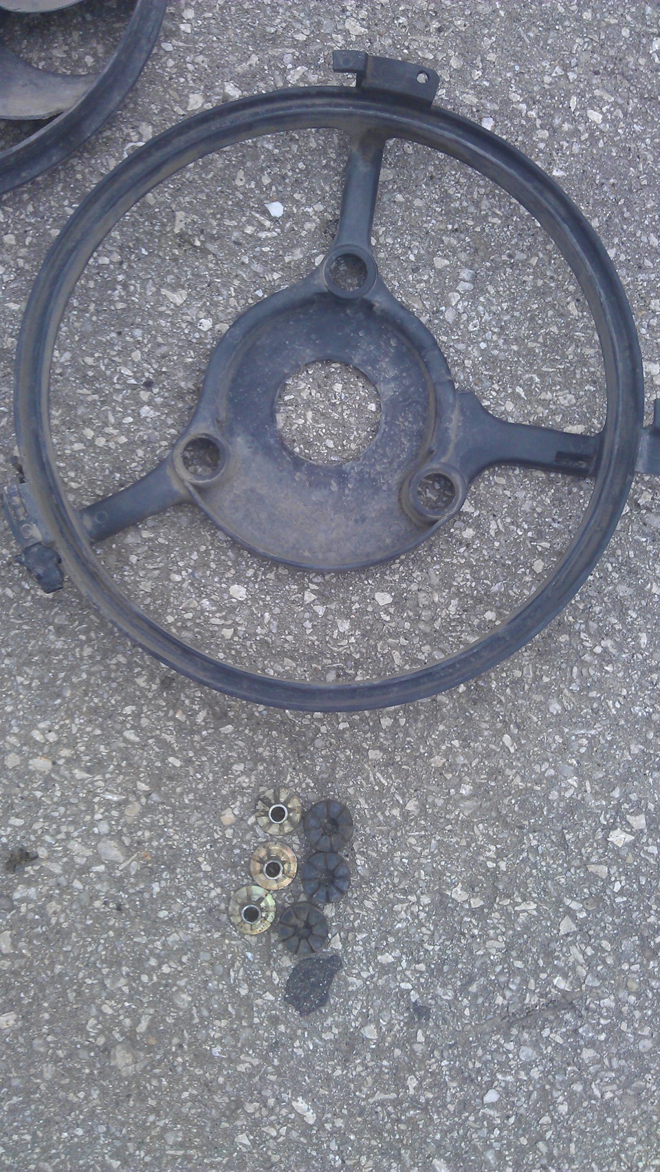

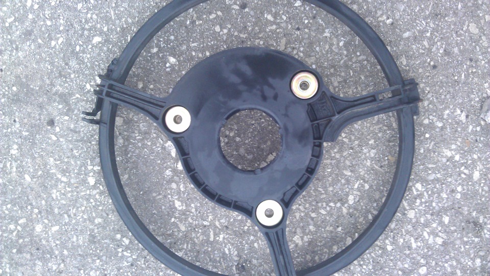

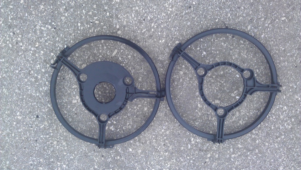

Но это не беда, т.к. все легко устраняется заменой рамки старого на новый.
3 гайки на 10" и рамка у нас в руках.

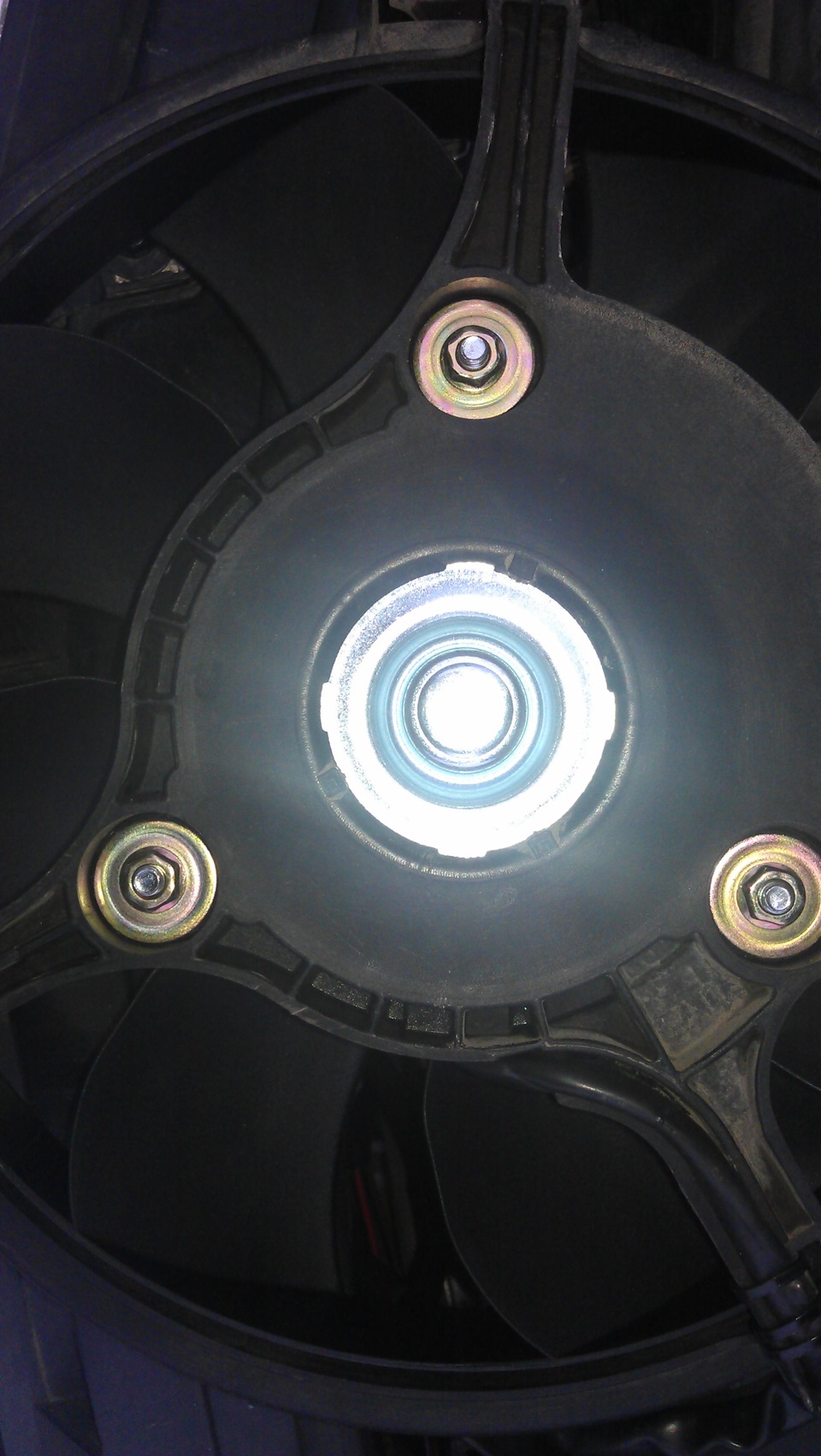

Встает все болт он. Работает очень тихо и продуктивно! при закрытом капоте рукой можно почувствовать как засасывается воздух внутрь!

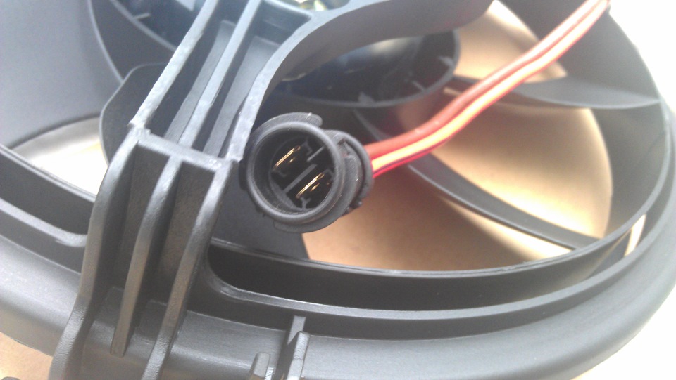

Подскажи где фишка от вентилятора крепится? Чёт я не нашёл(
Возле бачка ГУР
записи три года, но все же спрошу: мне нужна крыльчатка и рамка вентилятора (старая треснула). Если это все у вас еще осталось, нет желания продать ? У меня сам двигатель рабочий, а новый карлсон покупать как то смысла не вижу
А как его снять подскажи пожалуйста?
Саморез выкручиваешь из верхнего крепления, и поворачиваешь весь корпус
Как? Саморез вкручен со стороны радиаторов же
Он вручён со стороны мотора
У меня со стороны радиаторов))))
Не может быть, там в корпусе вентилятора отверстие большое по диаметру, а в телевизоре меньше, за счёт этого и вкручивается он со стороны мотора
Согласен… Значит он колхозно вкручен… Та дырка свободна…
