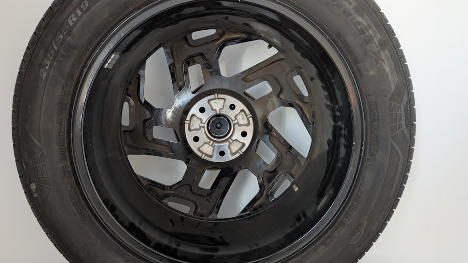

Всегда хотел чтобы у меня были диски с полной комплектации. Они более подходят к внешности авто по моему).
Мониторил местные Авито и другие площадки, уж дорогаватые были. Начал искать у тех кто тащат запчасти с Кореи. Но там они тоже их искать надо, основном продаются не комплектом и с дефектами. Пообщавшись с одной компанией в Корее, они нашли объявление о продаже комплекта в другом городе по хорошей цене. После оплаты им дороги они съездили и посмотрели, после чего было решено купить. Комплект был с почти новой резиной, диски без дефектов. Обошлись в 390к тенге кому интересно, примерно 78к рублей. Но к сожалению они без датчиков давления. Какие посоветуете датчики? Можете посоветовать в комментах? Если с КЗ, то со ссылками на каспи или озон и тд.
Затем купил зимние липучки под свои 18шки и сделал 2 комплекта колес. Купил Nordman RS2. В резинах особо не шарю, может оставите отзыв если они у вас были?

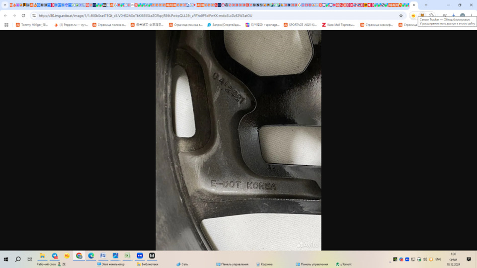

Ставте оригинальные 52940L1100 и голову не грейте.А фото есть дисков с обратной стороны?
Это не совсем оригинал .маде ин чина. оригиналы все идут маде ин корея.и партномера другие
Разве? Если вас беспокоит "маде ин чина", так Dicastal(Китай), один из крупнейших производителей дисков в мире, в том числе и для автопроизводителей таких как Мерс, Тойота и тд. Насчёт "маде ин Кореи" сколько искал диски, ни разу не увидел диски с такими надписями. Даже остановился один раз увидев кто переобувается с такими дисками, чтобы посмотреть и там так же "Дикастал, мадэ ин Чайна". Если у вас по другому, может скинете фотографии. И вот, пост человека который купил оринальный диск
Я говорю об оригинале для корейских авто…это по умолчанию только фирма Мобис.а насчет дисков с надписью Корея то пжл. диск на 19 с парт 52910P1310…имеет вот такую надпись
Крч, как я выяснил, эти диски делают И Мобис и Дикастал.По этому разные партномера(одна циферка). Оба оригинал, один в Корее, другой в Китае, обеими комплектуются авто даже из Кореи(возможно), но в основном комплектуется авто китайской сборки. Мне подсказал человек который занимается запчастями
