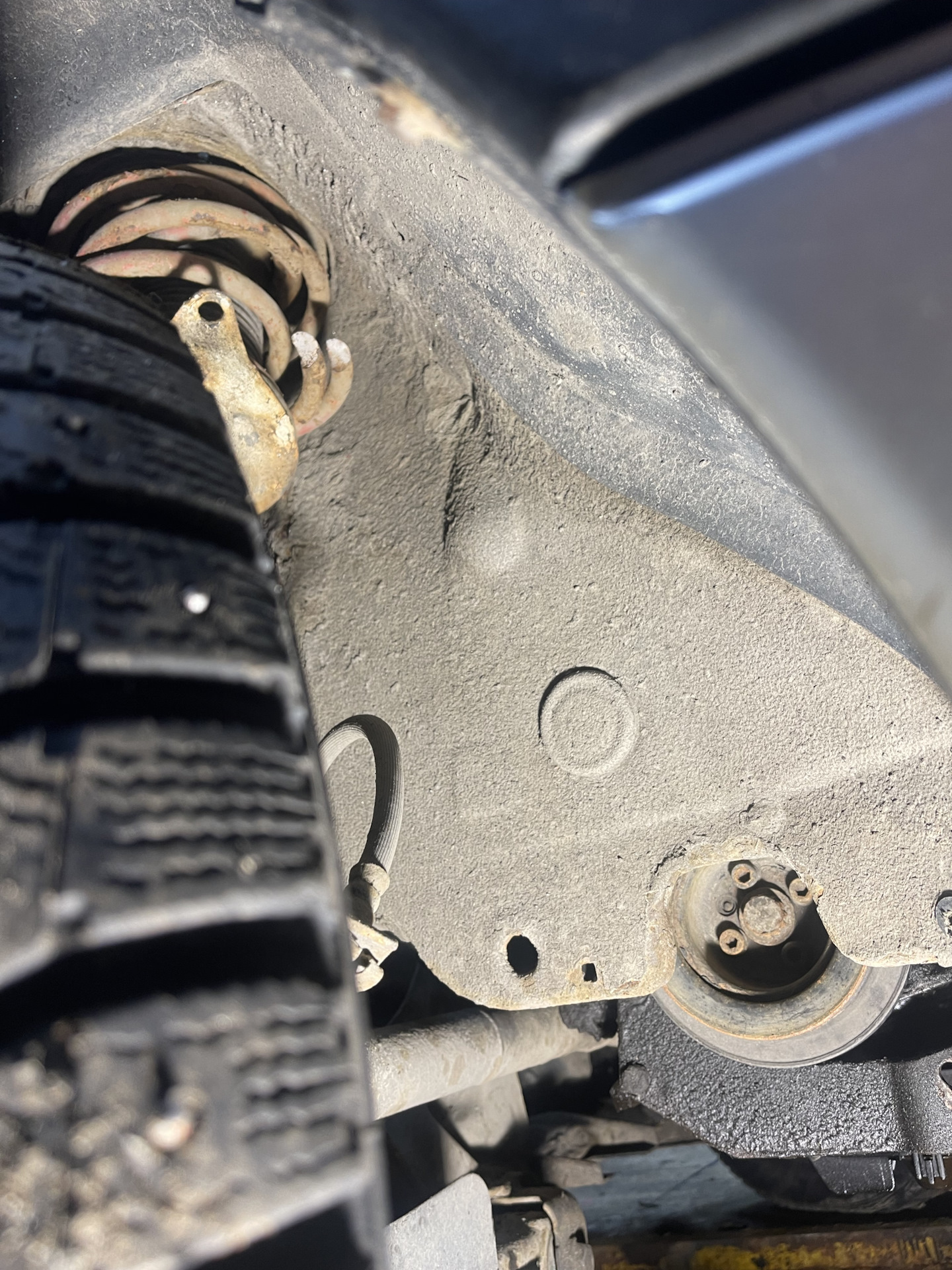

Просто выехал с работы и услышал стук в задней левой стойке. Вышел посмотреть, а машина хорошо так просела.

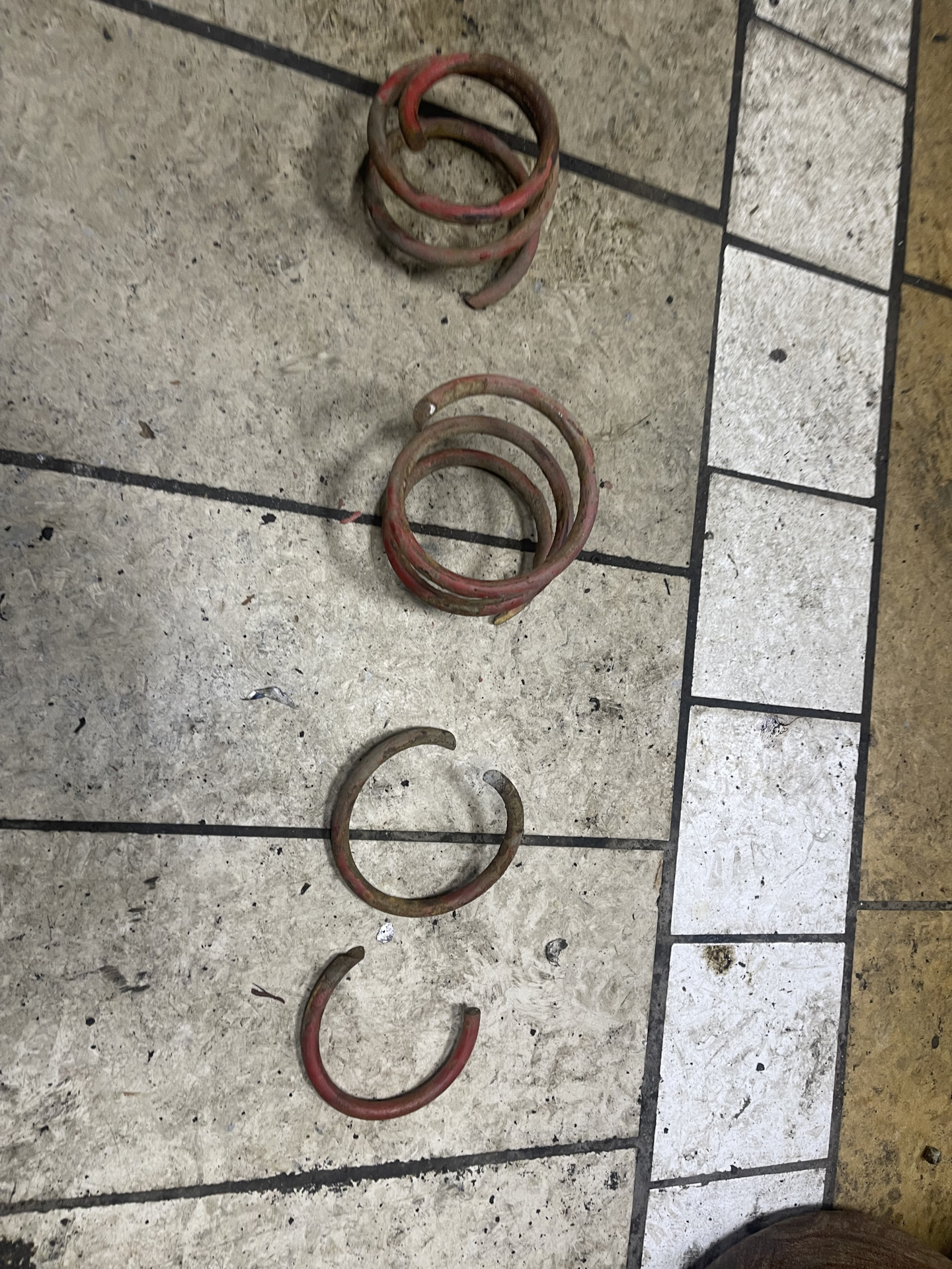

В общем-то, пружина сломалась не на две, а вот на три части
Полагаю что пружина просто сгнила внутри шланга, который был натянут на пружину.
На замену были куплены пружины Patron

Ну, держит до сих пор ) хотя и вторая, которая вазовская, тоже держит. Пружины заменил, проезжаю лежачие довольно плавно. Машина не раскачивается
