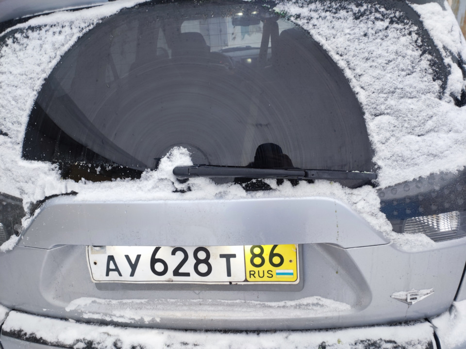

Наконец-то я его нашёл, он существует как Йети!

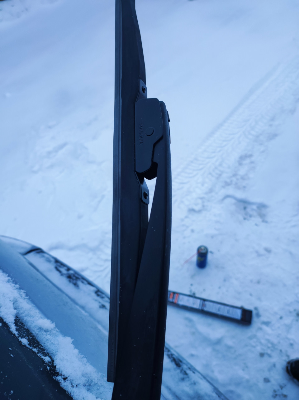

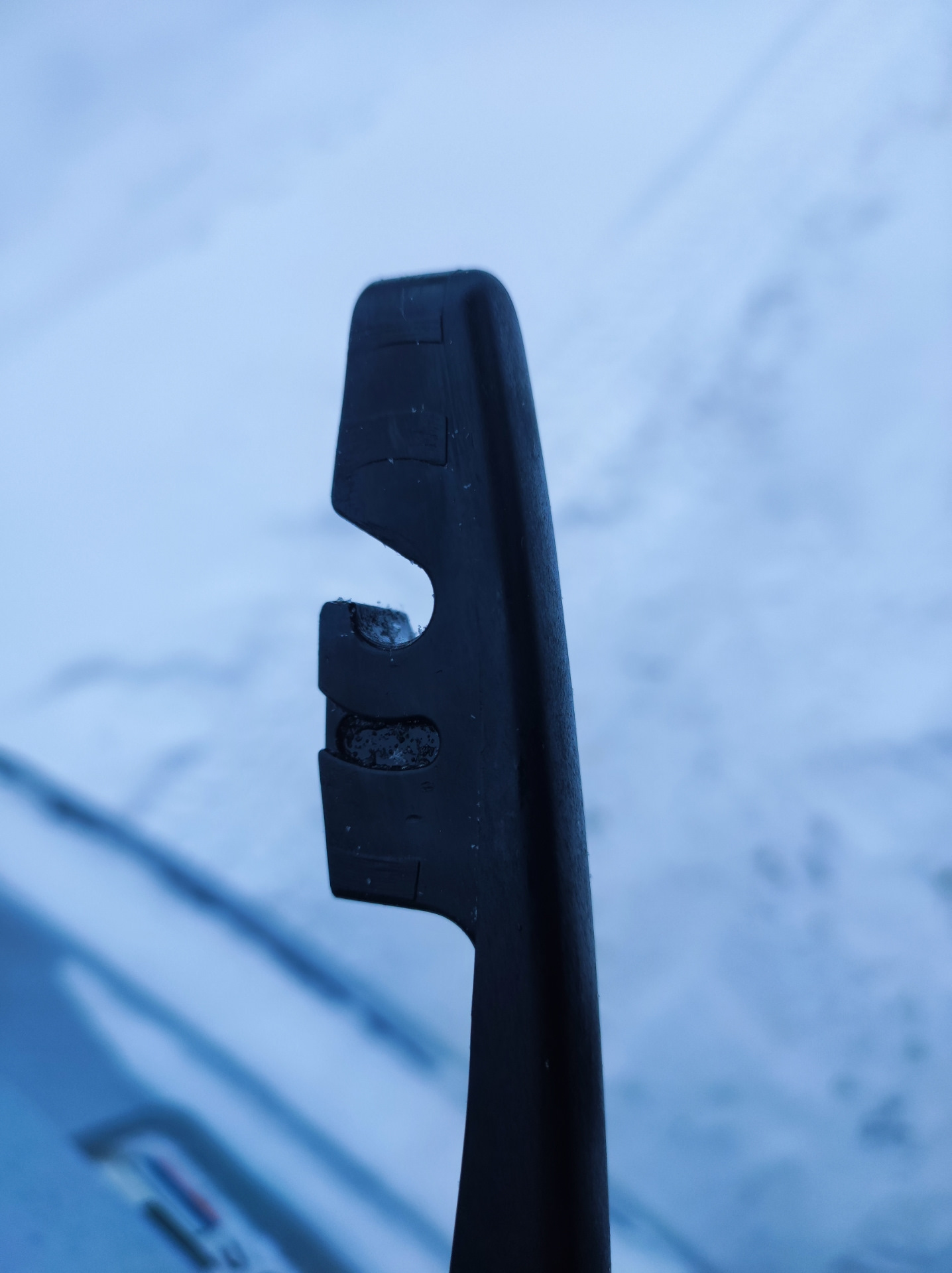

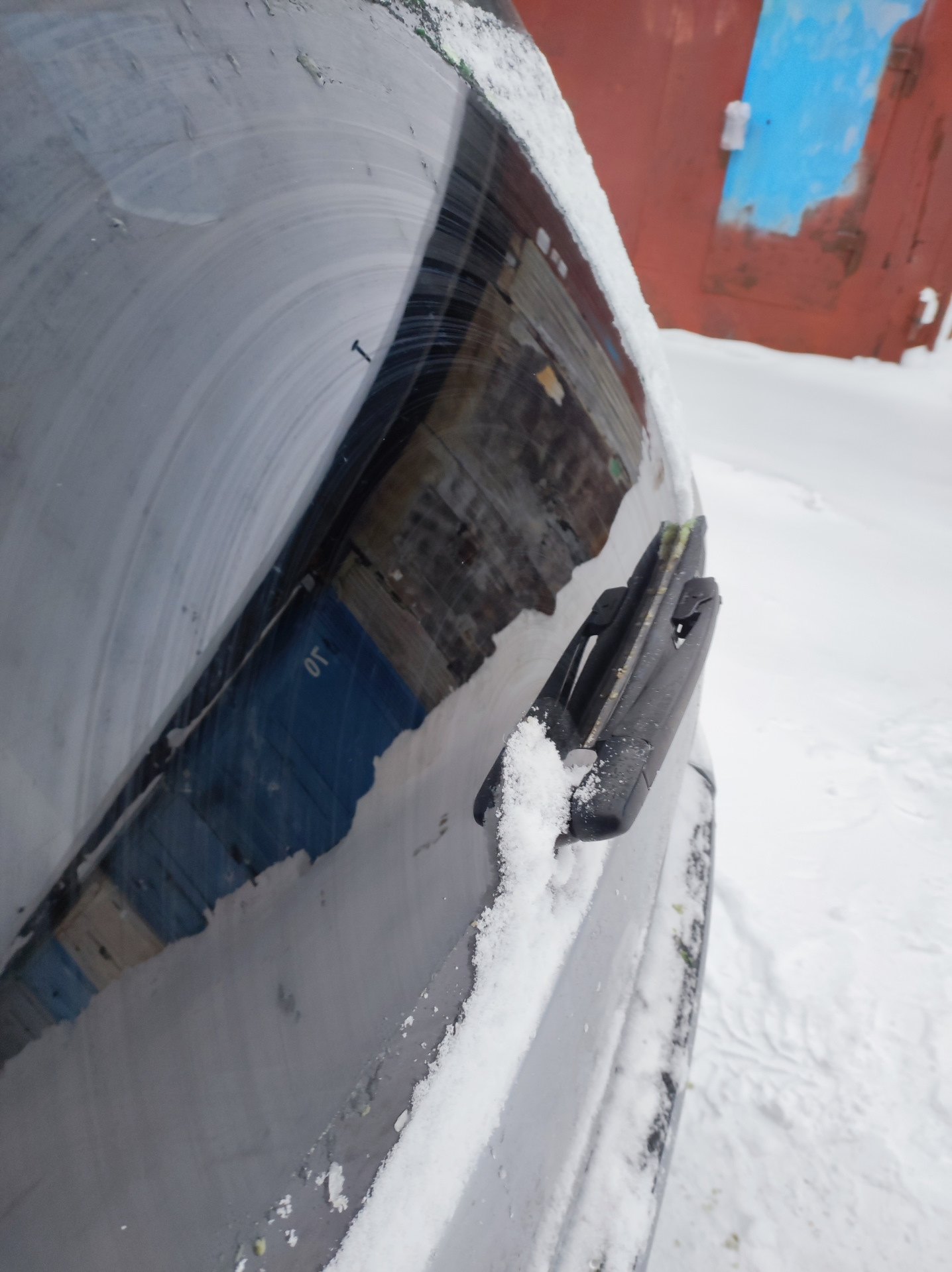

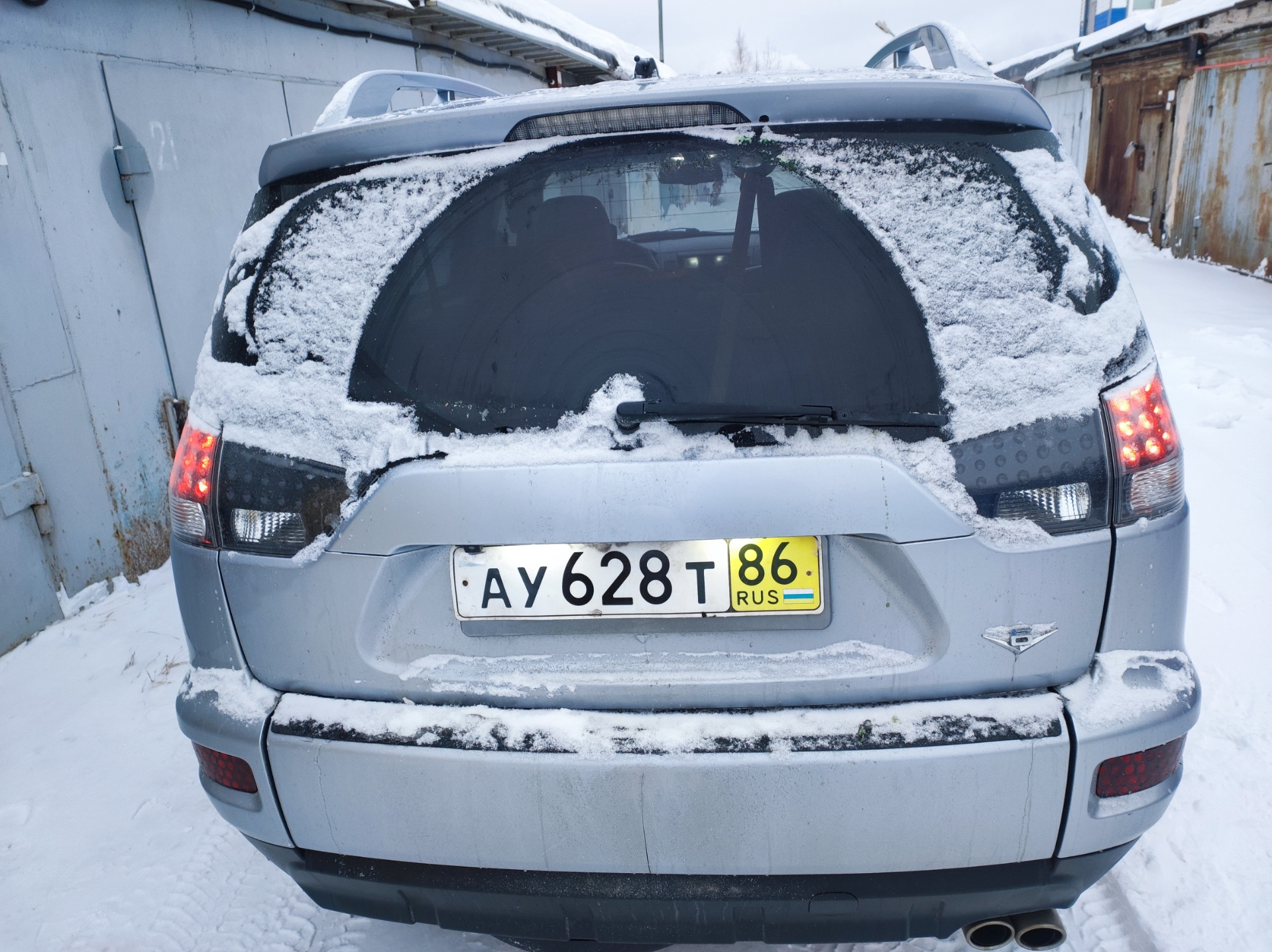

После предыдущего моего поста www.drive2.ru/l/639542484241750191 где был установлен задний дворник от Nissan X-Trail на Mitsubishi Outlander XL представляю так сказать его улучшенную версию (эволюцию) и это не поводок от лада калина — задний зимний дворник в чехле от FAW Besturn X80, у которого крепление такое же как у митсубиси аутлендер xl.
Достоинства:

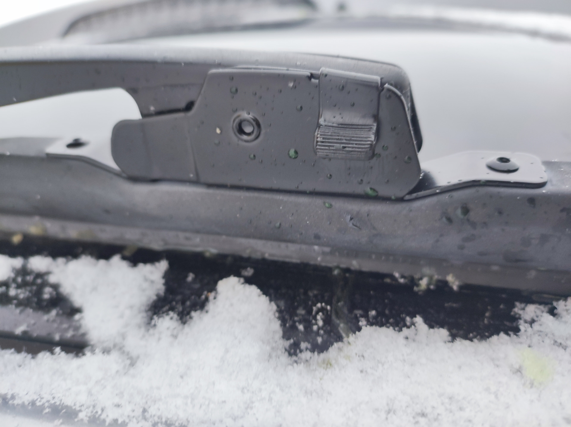

Механизмы дворника защищены и не промерзают из-за того, что растаявший снег стекает на дворник.
Размер максимально возможный для нашего заднего стекла.
Надёжная фиксация.

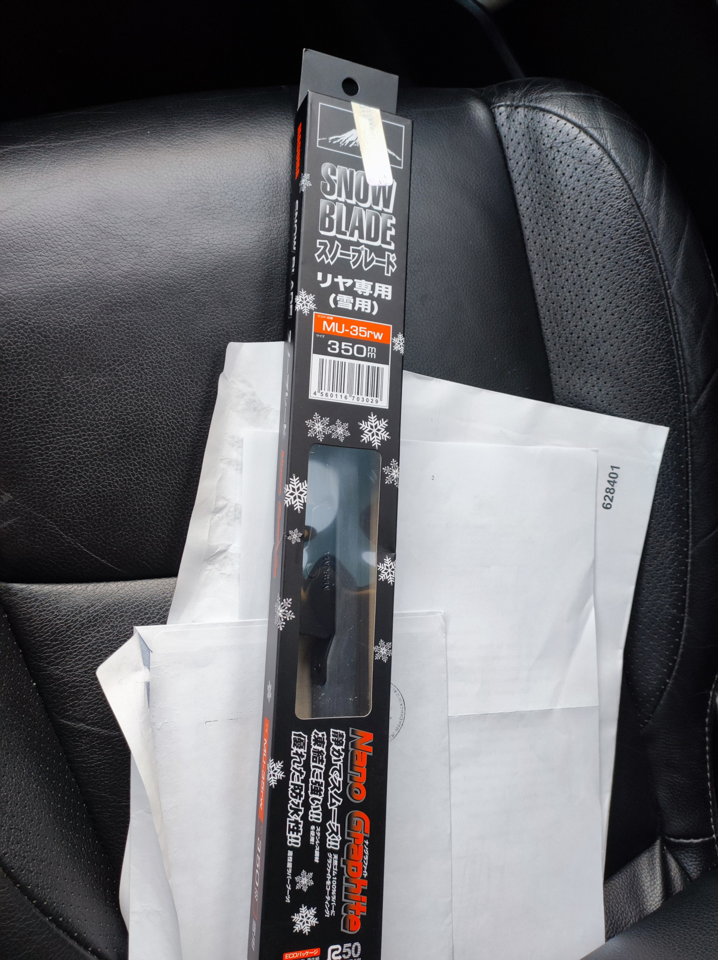

Ссылка и артикул mu35rw (фирма Masuma)
ozon.ru/t/YxbgxVX
wildberries.ru/catalog/124458142/detail.aspx

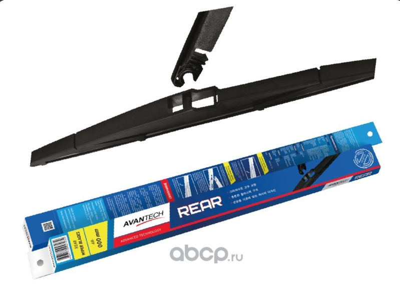

Автодок выдаёт аналог артикул RR14 (Фирма Avantech) немного дешевле (873 рубля) такое же крепление.
Послесловие: номер на фото, что бы скрыть основной ☝
Подходит ещё и на аутлендер 3, 4, паджеро 3, 4 — проверено

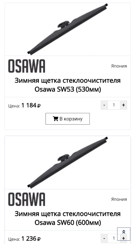

Спасибо а то искал именно заднюю передние поставил osawa тоже зимние.

AR14 видимо обычный
Получается так, не то крепление. А RR14 то что надо
8 лет назад поставил на паджеро на зад RR14 от Avantech. Через 6 лет поменял на такой же. Отличный зимний дворник…но я его и летом никогда не снимаю.))

Спасибо, заказал авантеч на экзисте и подешевле и придёт через два дня
