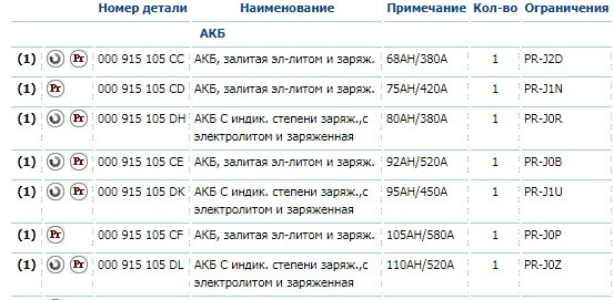

Еще летом начал замечать что аккуму плохо, заряжал зарядкой автоматом для Агм и вроде все ок, но пришли холода и снова стала тяжело заводится, не стал ждать удара в спину, поставил новый
не правильная прописка акб! нет агм акб с ёмкостью 70ач! авто будет заряжать твой акб как простой кислотник\наливной! надо прописывать или 68ач или 75ач твою топлу… ну или покупать то что положено по вину для авто. как то так
ну да, просто быстрее пойдёшь покупать новый!.. лаунчем прописывать акб, ещё тот гемор, лучше одисом как положено или vcds (вася) на крайний случай. у тебя нет производителя акб, 10ти значный номер акб где? Достаточно было поменять в старом, 10 значном номере акб, одну цифру и сохранить значения.
IDE03256-IDE00010-Адаптация АКБ-Порядковый номер, 420544E07X IDE03256-MAS03159-Адаптация АКБ-Изготовитель, VAO IDE03256-MAS04490-Адаптация АКБ-Параметры:, 68 Ah …что то вот так.

Я зашел в блок он мне предложил что я поставил, я и прописал, но можно обратно по Варте забить

Думаю это ничего не изменит
…что то вот так.
На лаунче официальном проблем с пропиской нет не каких, а так перебью параметры да и все, спасибо за инфу
