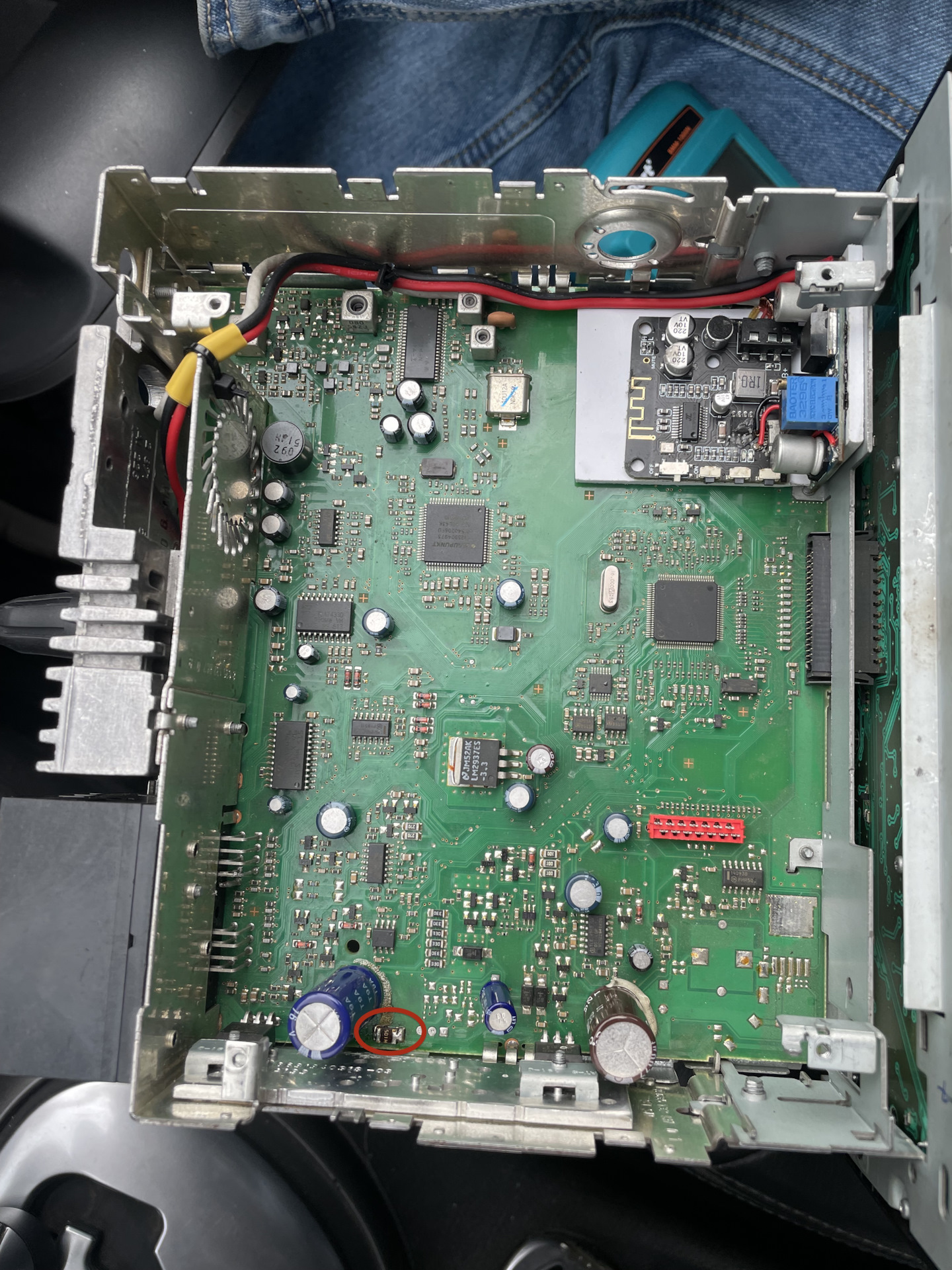

В какой-то момент моя магнитола после второго ремонта решила, что больше работать не будет, и было принято решение избавляться от неё.
Она могла выключаться в любой момент, и оживить её получалось несколькими способами: скинуть клемму или подождать полдня, пока она остынет, и тогда она включалась. Естественно, вскрывали её — туда уже лазили до нас, перепаивали, что именно — не могу сказать, но выделил это на картинке.
Bluetooth встроил после множества манипуляций, так что он не стал причиной поломки. Однако в конце магнитола издала последний писк, и больше не получилось её оживить.

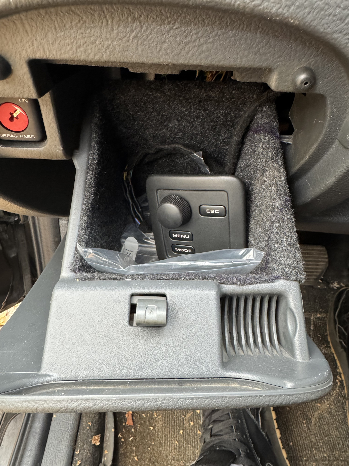

Но вот наступил момент, когда мы потеряли управление бортовым компьютером, и тогда на помощь пришёл Драйв. На странице у AAAMIR я увидел запись Замена магнитолы и приборной панели, в которой рассказано, что такая переделка возможна. Спасибо большое людям, которые делятся своими доработками.

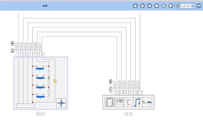

Я начал искать информацию, нашёл схему, используемую в Peugeot.
Пошёл снимать экран, чтобы понять, как выглядят пины и какой у них разъём.

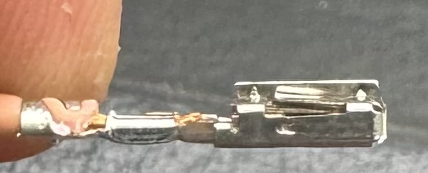

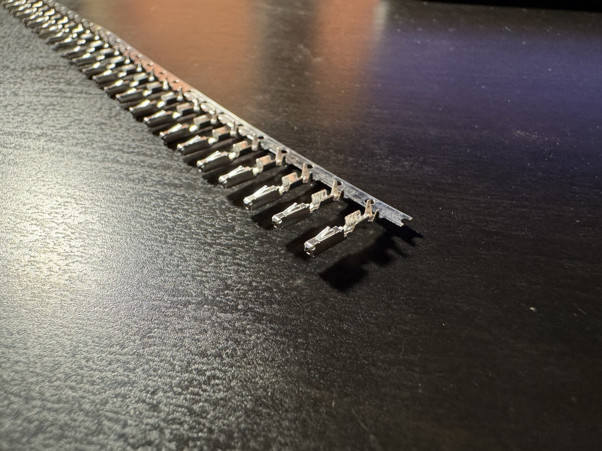

Пины довольно специфичные, если не ошибаюсь, их название — "vag/контакты/contacts N90764701". Если я не прав, поправьте, пожалуйста.
На Авито нашёл подходящие пины и заказал их на запас.

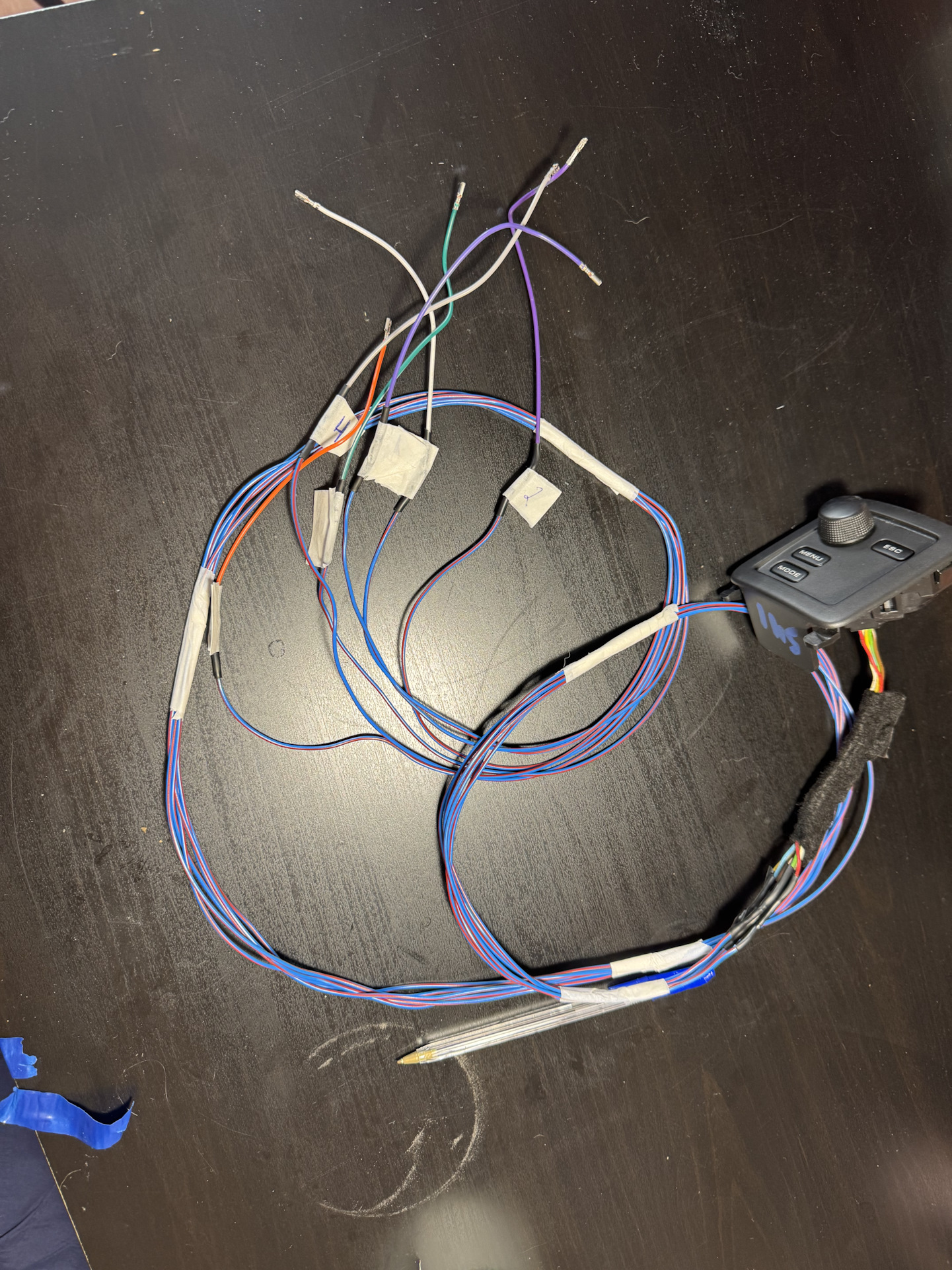

Купил провод длиной около 10 метров — обычный, не уточнял, сколько он жил и не считал.
Обмотал всё мягкой изолентой, хотя сфотографировать забыл. Всё подключил, временно положил в бардачок под рулём, но думаю, переделаю в подстаканник.

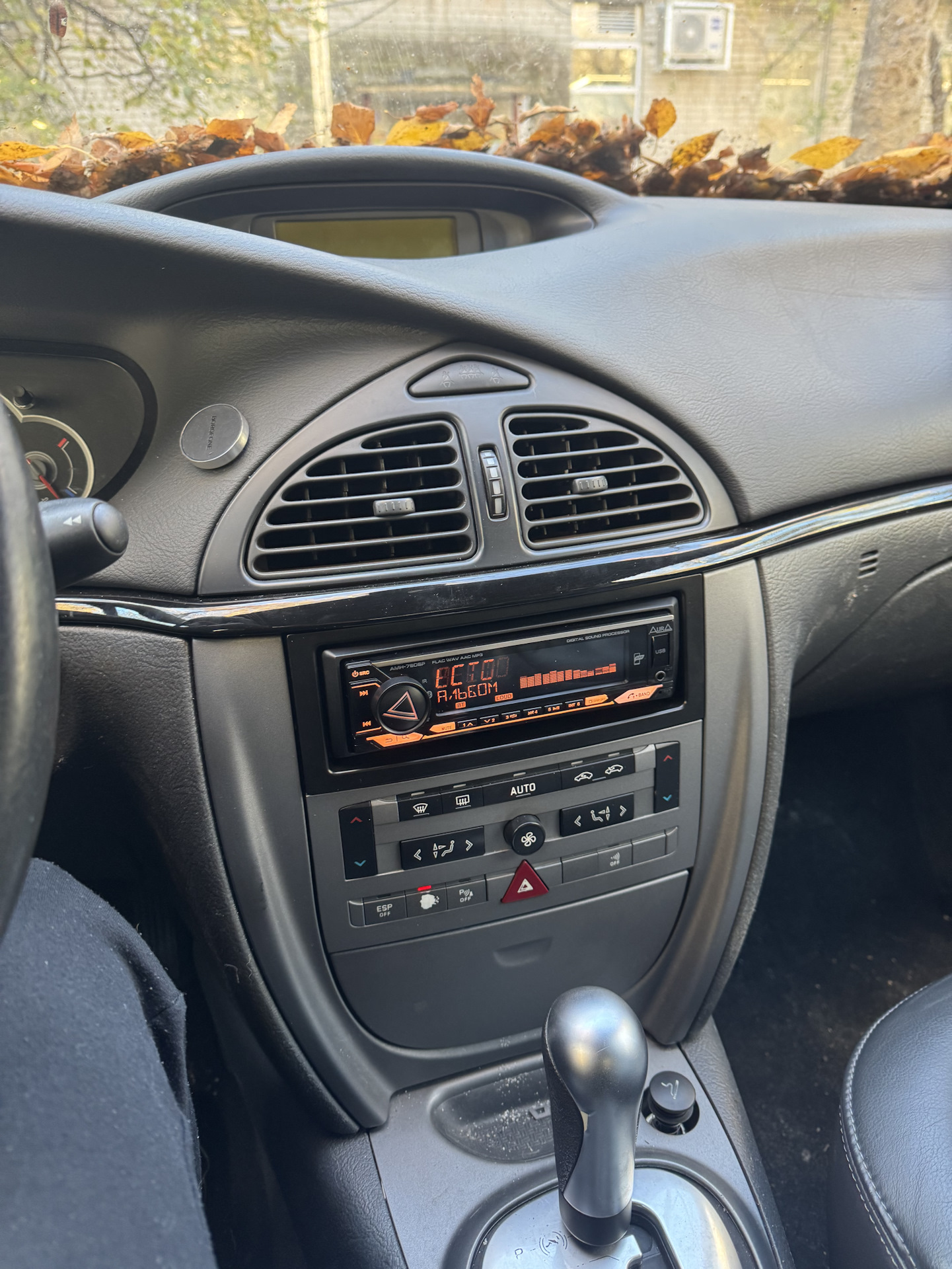

Купил магнитолу "AurA AMH-79DSP", а также переходник на WB — "ISO переходник FR-05 для Citroen". Пришлось перепиновывать два провода. Также взял переходную рамку в OZON "1-DIN для PEUGEOT (407) 2004-10, (407) Coupe 2005-11 CARAV 11-030". Если кто-то решит взять такую же рамку, скажу сразу: креплений в упаковке нет, но каким-то чудом она держится и не болтается. Магнитолой доволен, особенно тем, что есть возможность её выключить, и она не потребляет питание. Настройки ещё толком не крутил — пока не до этого.

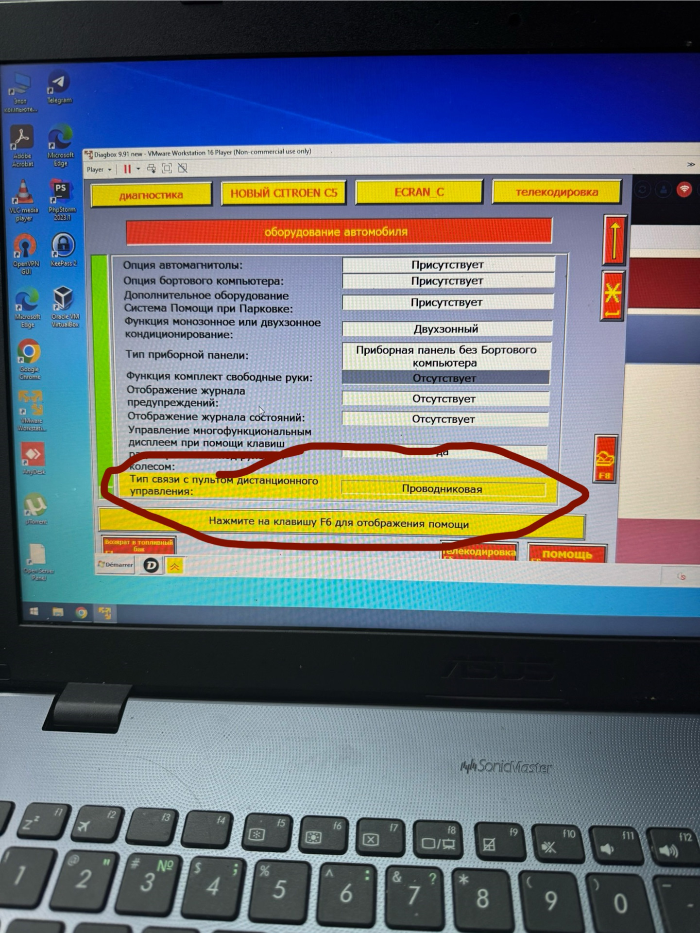

Обновлю запись, если что вот таким образом можно соединить и необходимо через лексию поменять управление бк

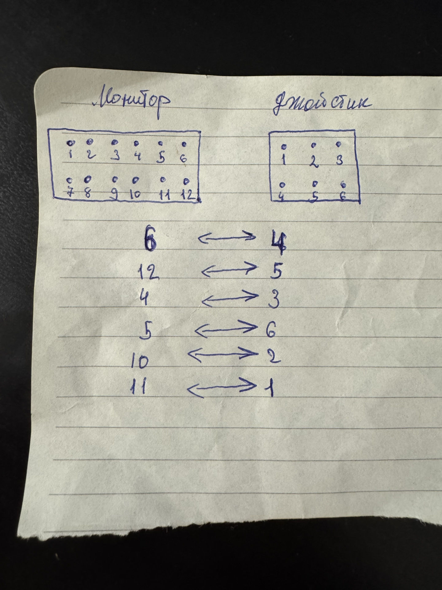

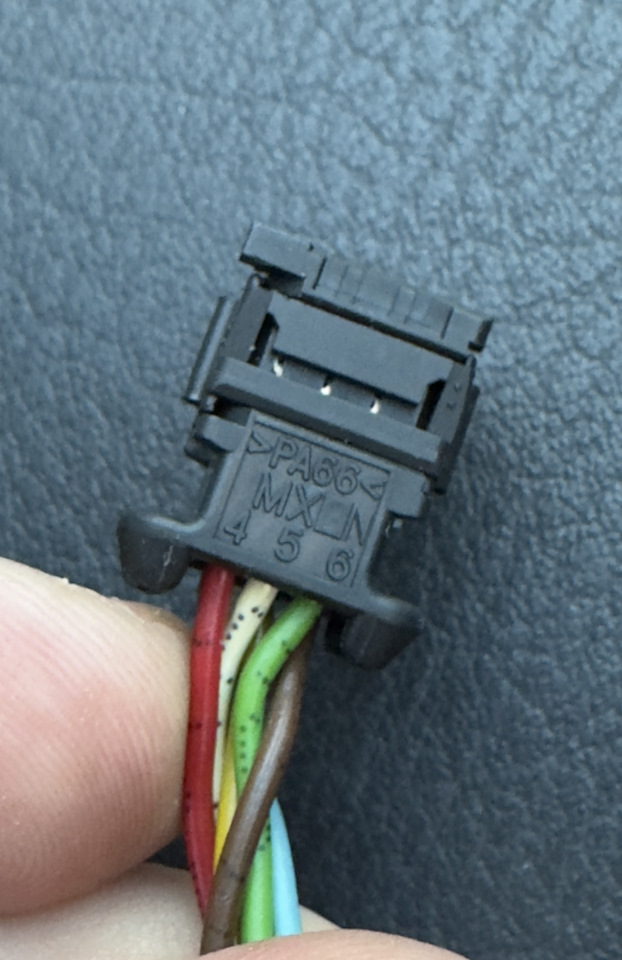

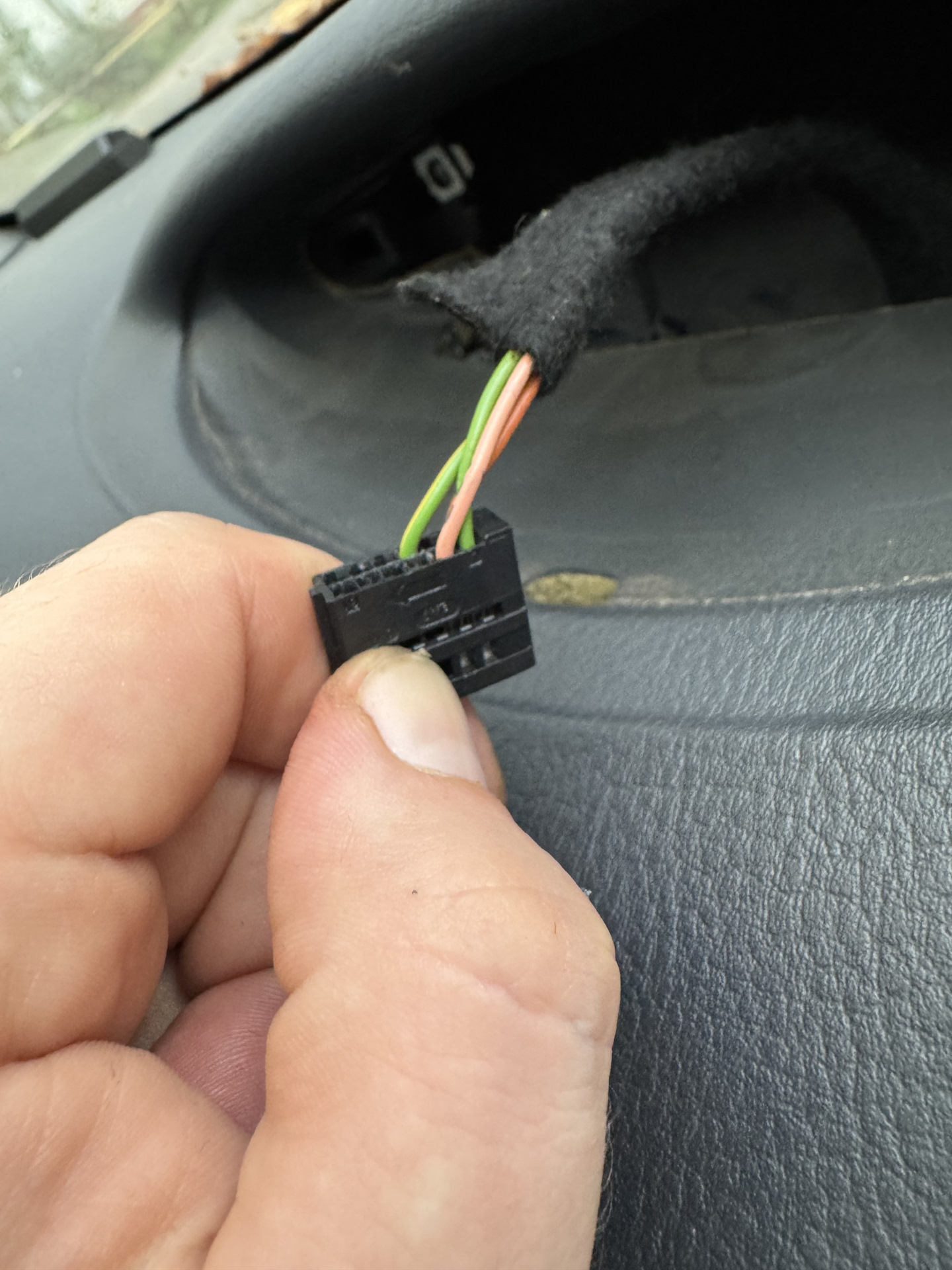

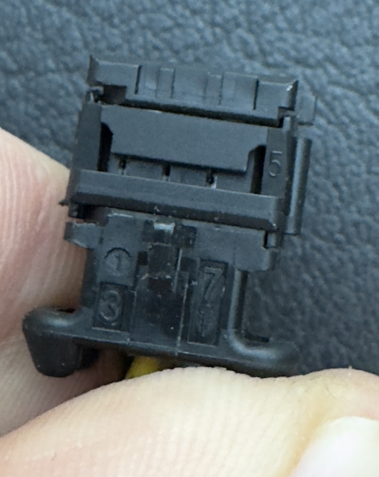

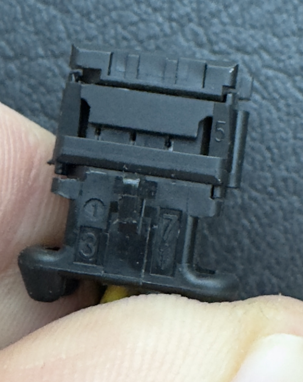

День добрый! Подскажите пожалуйста по распиновке на самих кнопках где 1 и 6 контакт? На экране подписаны, а вот на блоке управления нет
Добрый день, пока подсказать не могу, сделаю фото чуть позже, а такой же ли джойстик по распиновке, у меня подписи были на штекере, посмотрите штекер на всякий случай
Мне к сожалению без штекера достался, я думаю они все одинаковые, не будут же они под каждую машину свою схему разрабатывать
Тогда чуть позже постараюсь прислать фото, штекера и разъема
Спасибо 🙏
Тут собачка
TrukZxRU
Спасибо 🙏

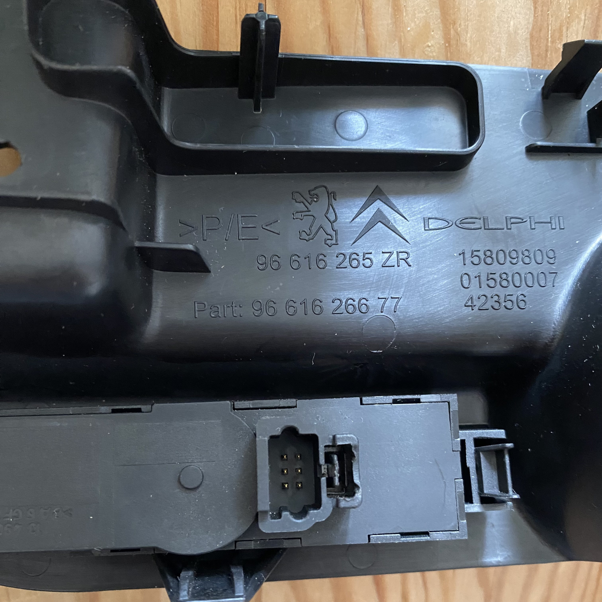

Добрый день. А подрулевой джойстик не подключали?
Добрый, нет еще, но очень хочется, если не продам, то наверное ближе к лету займусь этим вопросом
блин круто. а что за джостик от чего?
Ниже ответил « номер 9638880277
блок управления навигацией Peugeot»
блин сории.))) не видел. все пересмотрел несколько раз. слепондя)). взял на заметку летом попробую изменить. крутая идея. а то родная магнитола гаУно))
А что это за экранная панель управления?
Не понял вопроса
Возможно, я неправильно выразился. Однако русский язык не мой родной. Панель, с помощью которой меняете меню на бортовом компьютере, от какой машины?
номер 9638880277
Спасибо!
