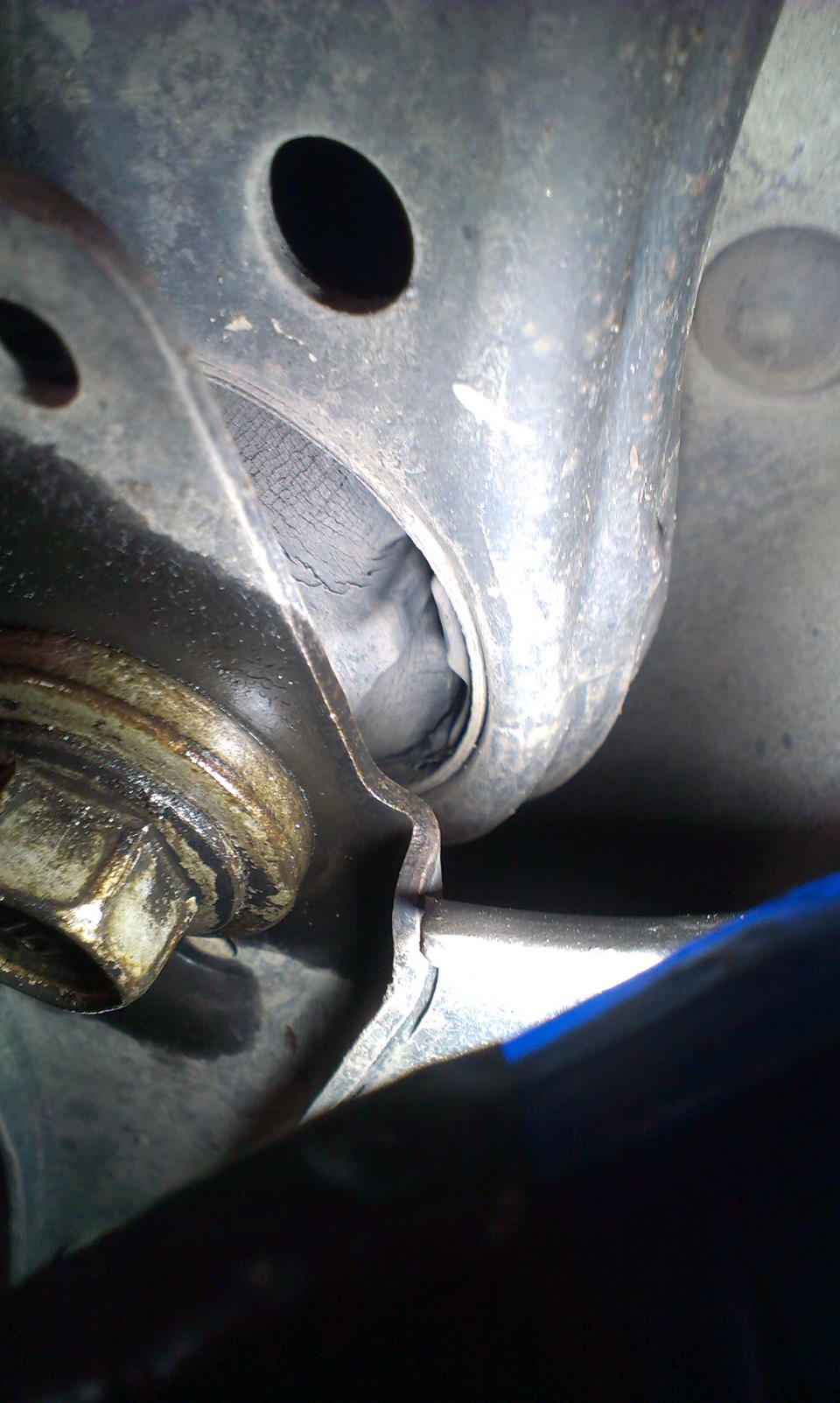

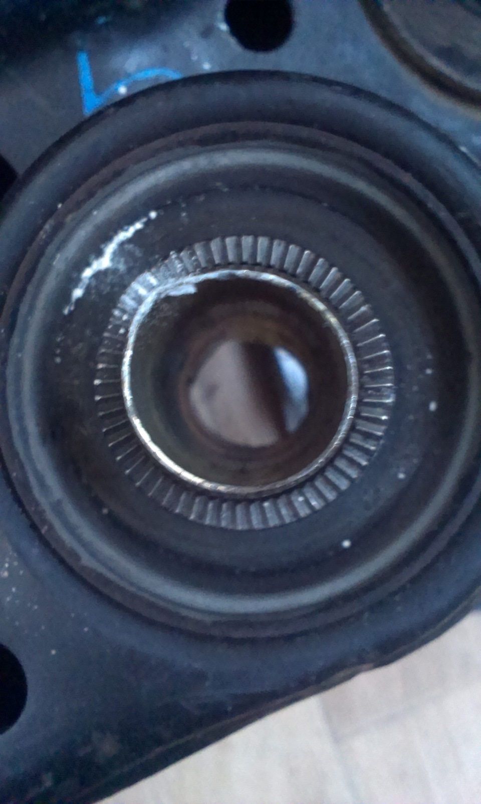

Решил объеденить всё в одну тему. При замене масла обнаружил порваные вертикальные салентблоки и все в трещенах, из-за этого при движении назад и вывернутом до упора руля колесо 205/55/16 шеркало об арку из за смещения рычага.
прежний хозяин калдины попал в небольшое дтп и удар пришелся в правое колесо и крыло. Крыло я поменял, а вот рычагу видимо досталось, при диагностики сход- развала мастер сказал что правое колесо смещено на 3 градуса назад, поэтому закупил рычаги от toyota ipsum sxm10, поговаривали что они мощнее, но как окозалось они один в один.

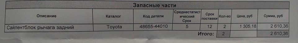

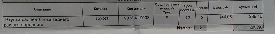

И заказал оригинальные вертикальные салентблоки и втулки к ним от того же ipsum sxm 10
, в отличии от родных с 211 кузова они цельно литые

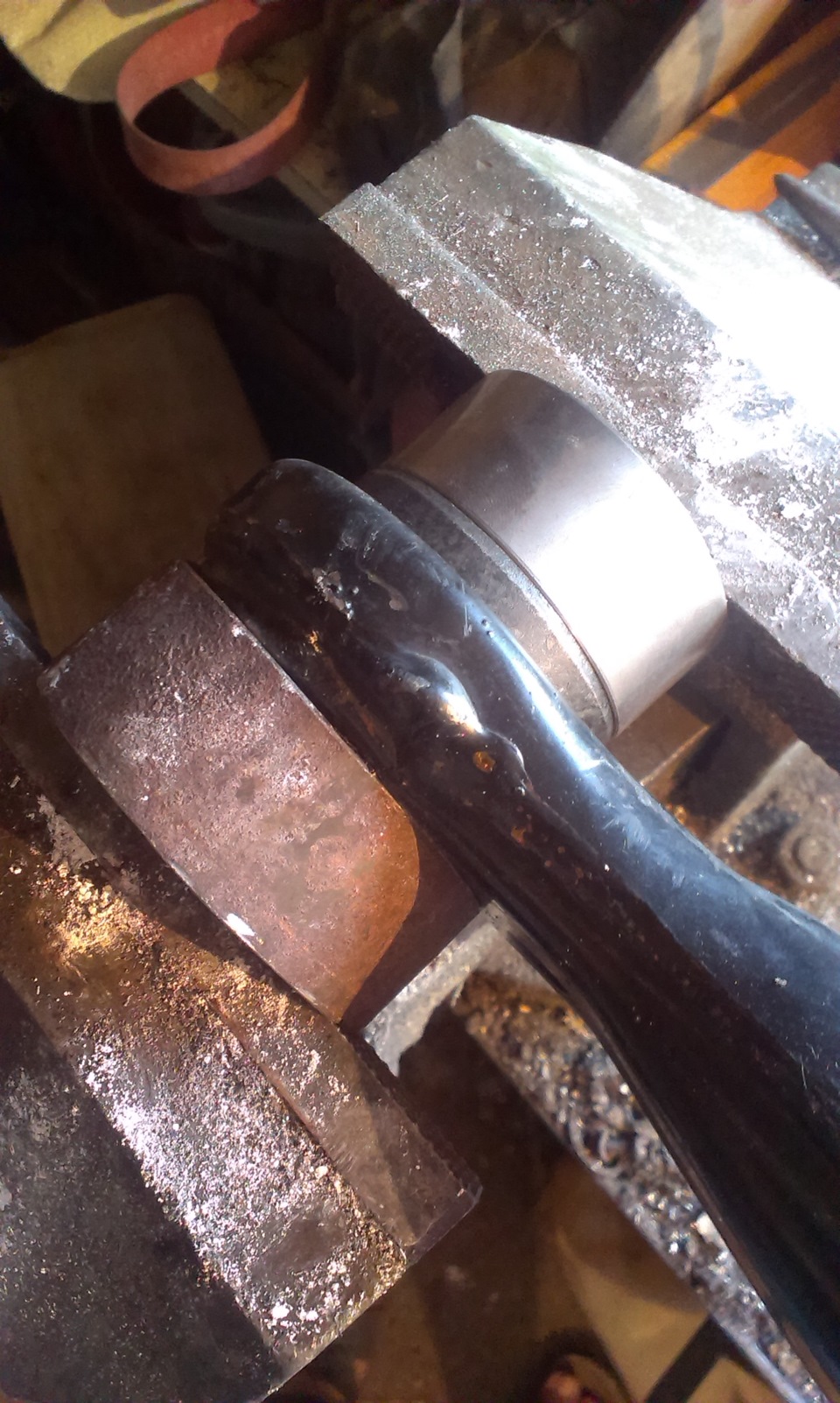

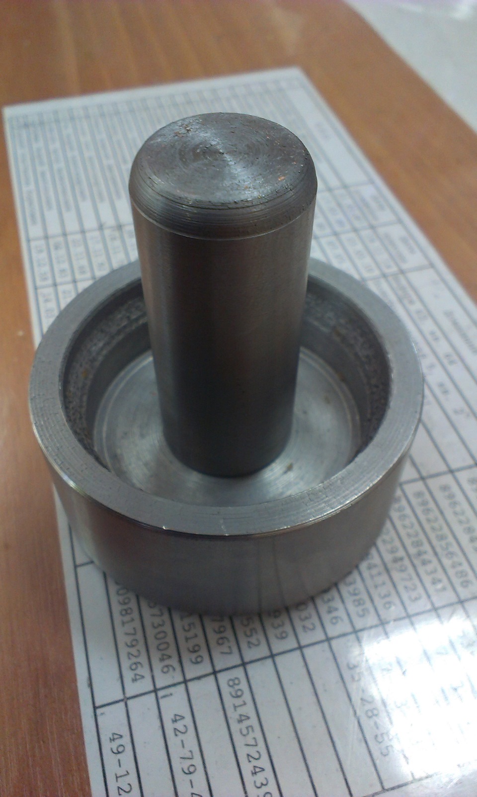

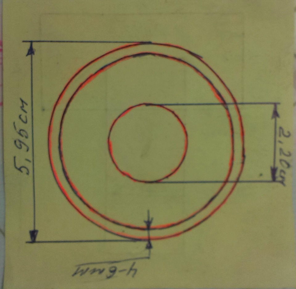

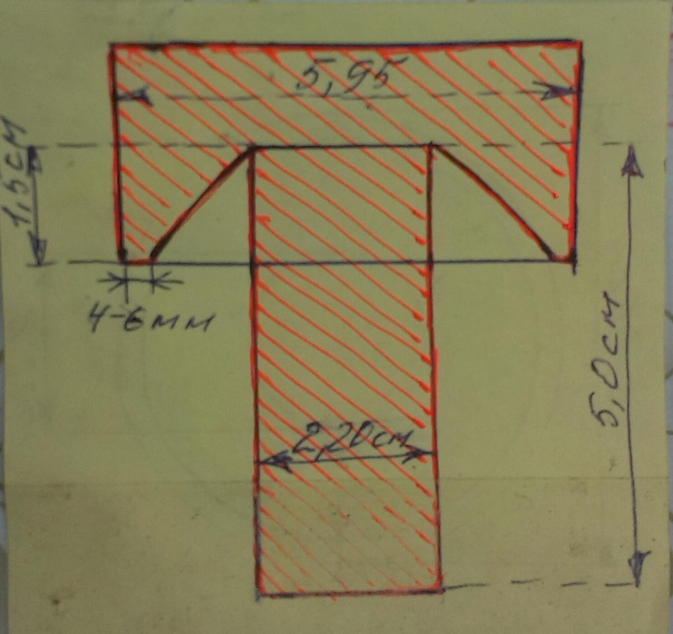

По моей просьбе и чертежам токарь на работе изготовил оправку для запресовки салентблока.
единственное что не продумал, что при запресовке салентблоки упрется втулкой, нужна была большая шайба которая была успешно вырезанна из подходящего по деаметру трубы, пресовал в тисках, все прошло как по маслу!

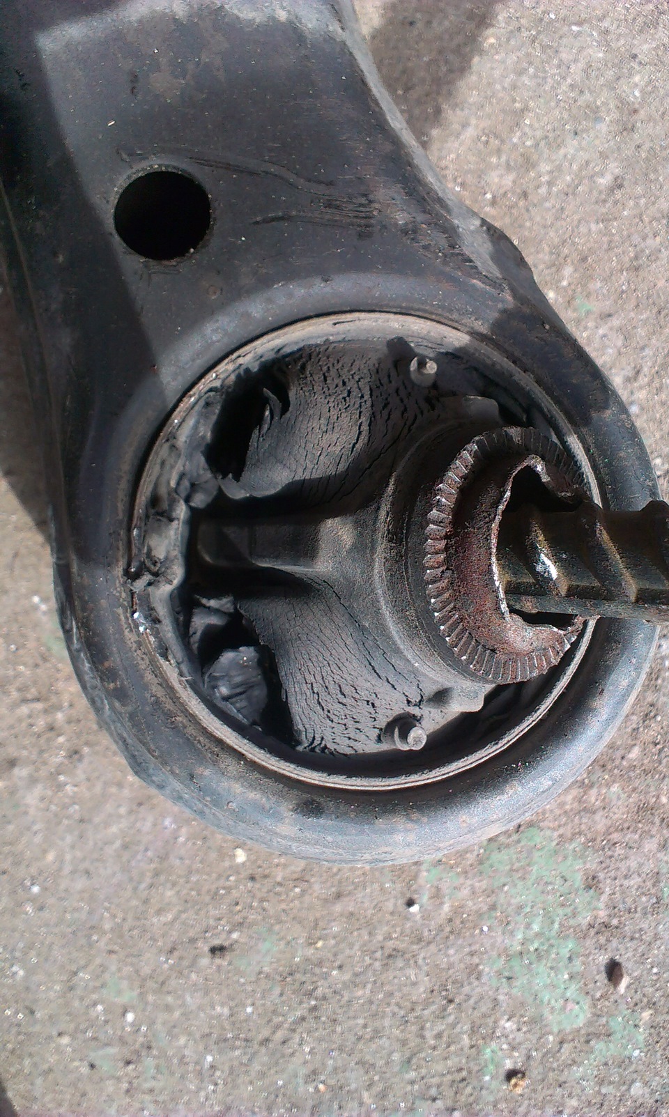

Затем откручиваем до конца гайку крепления шаровой к ступице, закручиваем ее обратно не до конца и уперевшись чем нибудь в ребро гайки сбиваем шаровую, ставим новую шаровую с силиконовым пыльничком и затягиваем её на ступице а то потом будет не удобно. Сборка в обратной последовательности. Смазал втулки салентблока центруем их в паз на кузове и затягиваем. Прикручиваем горизонтальный салентблок но пока не затягиваем, нехитрыми движениями шаровой и колеса попадаем шаровой в рычаг и затягиваем. Прикручиваем линьку к рычагу и все протягиваем, вдруг что забыл. Вот что получилось
старым салентам хана
