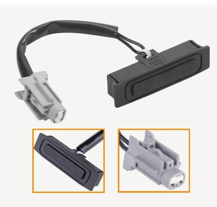

В кнопку вода попала и всё. Сдохла она. Ставил обычную антивандальную кнопку из строительного. Потом, когда купил новую накладку, то заказал на алишке и кнопку эту с проводкой. Поставил и всё заработало. Наверно лет 5-6 ездил с антивандальной 😂
А есть артикул кнопки или ссылка на али?
Посмотрел свою старую запись. Оказывается накладка уже была с кнопкой 🤦🏻♂️

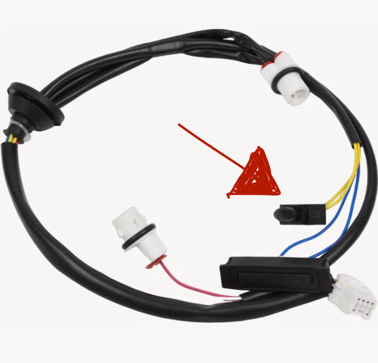

Я посмотрел фото на твоем посте, там на хроме нет кнопки бесключевого доступа
Короче, она там есть. Всё размазано хром там этот блЯстит
2 синих провода это на открытие замка двери, 2 желтых на разблокировку авто
Сорри.Присмотрелся, увидел)

Паять наверно надо будет
Ничего паять не надо
Думаю что надо, так как на косе нет разъема для подсоединения только кнопки багажника
Не как нет? Есть. Под обшивкой багажника можно глянуть

Проверить кнопка или не кнопка можно замкнув два проводка под накладкой или внутри задней двери
Это да, буду пробовать
Можно даже не отключать разъем и вставить булавку туда. Или немного оголить провода у кнопки и соединить. Потом изолента или термоусадка. И таким образом убедиться что это кнопка, но это на крайний случай.
