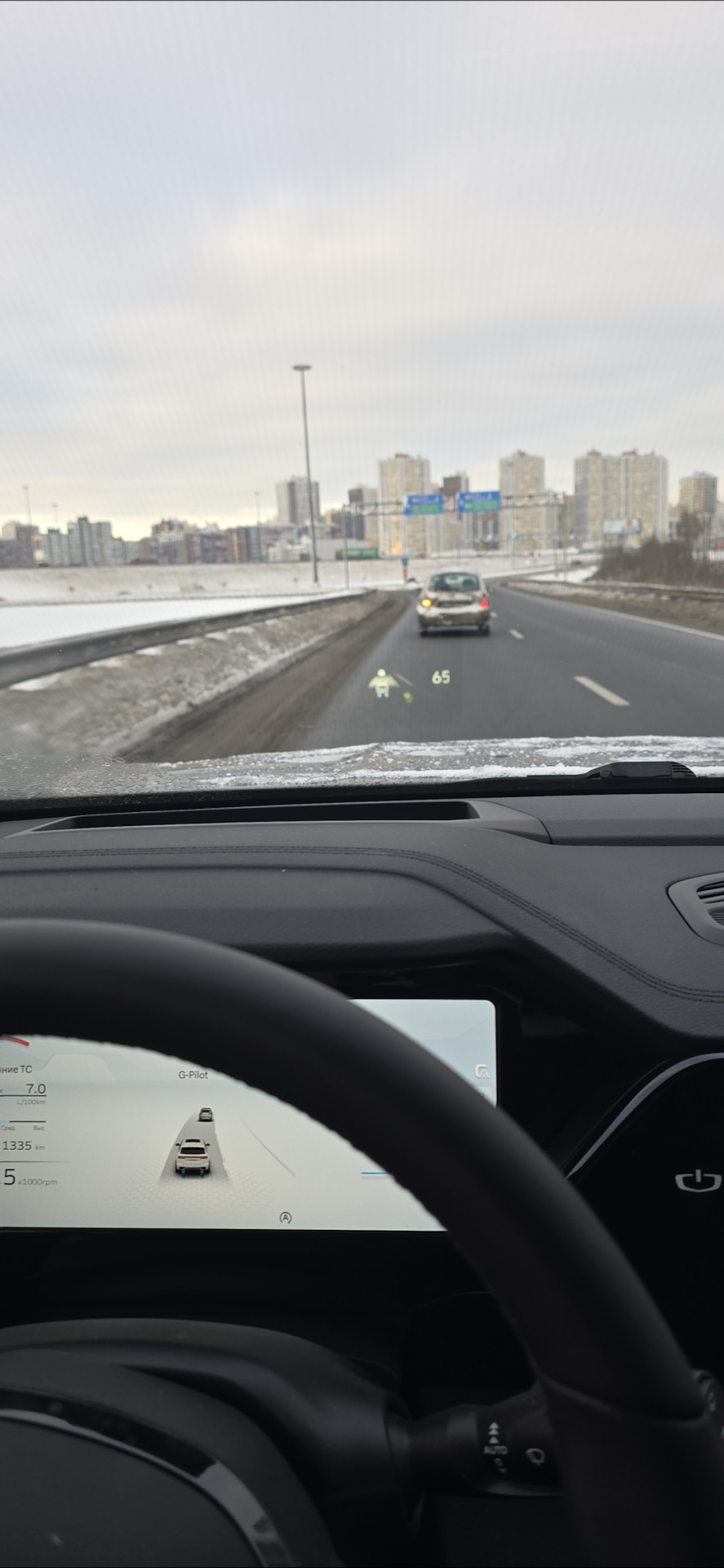

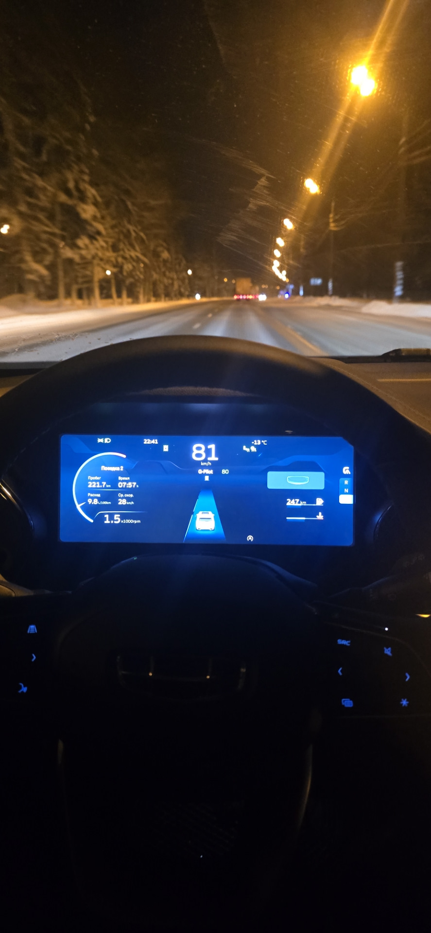

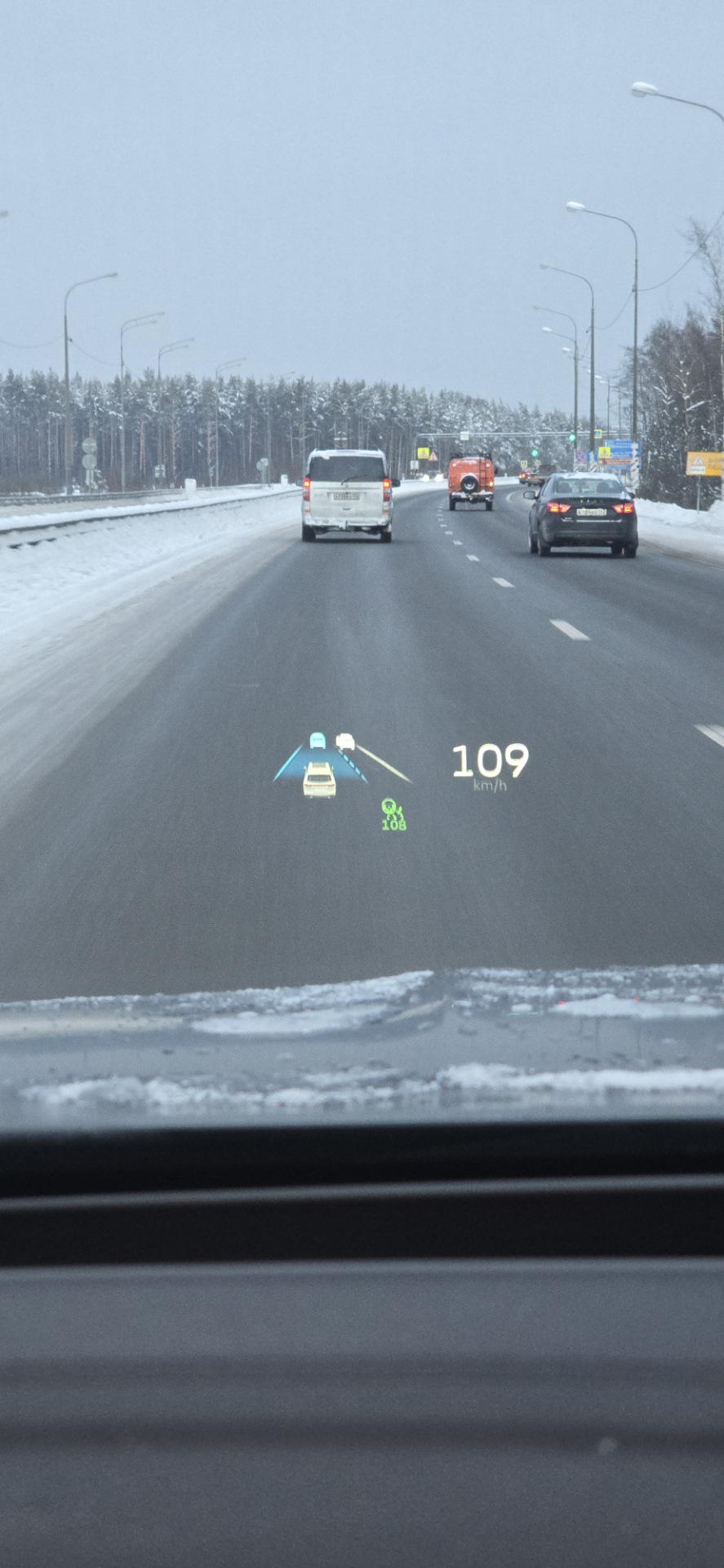

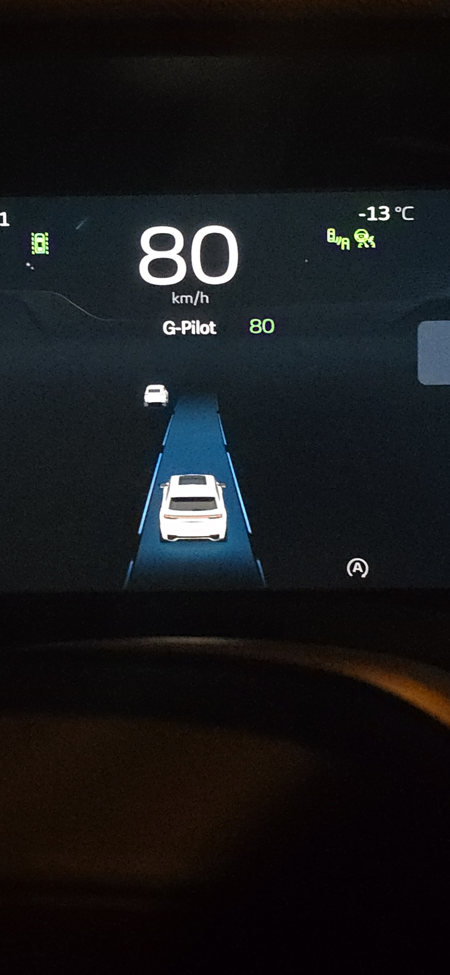

Расскажу о своих ощущениях и наблюдениях за G-pilotom от Geely.
Вообще сразу хочу расставить все точки над и… G-pilot это вспомогательная система и ассистент водителя, а не автопилот как могут подумать некоторые.
Система реализована на базе ассистентов адаптивного круиз контроля, системы удержания в полосе и съезда с полосы. На этом промежутке он максимально долго цепляет одну из линий пока не выедете на размеченный участок.
Все же бывает что Пилот отключается если много снега или разметка уже не видна.
Назначение G-pilota не ездить за вас, а чуть чуть помочь в случае если вы устали или отвлеклись.
Сам по себе G-пилот может работать лишь при наличии нормальной дорожной разметки. Сразу скажу что в машинах ОД в отличии от ПИ G-pilot не работает со знаками ограничения скорости, а соблюдает лишь заданную вами. Это и понятно ведь у нас где стоит знак 70 нам нужно ехать 89 км/ч.
Разметку видит хорошо в отличии кстати от Q5 которая у меня была с похожими ассистентами. Очень понравилось то что G-пилот хорошо работает с одной из сторон разметки слева или справа если вдруг въехали на участок дороги где не читается разметка.
Что нравится? — корректная работа, максимально автономно. Читает довольно плохо различимую разметку.
Что не нравится?- блин если у пилота есть сомнения в том что он пройдет поворот не нада в него так заваливаться. И конечно если с одной стороны разметка, с другой снег, он будет ехать чётко по центру и рискует уйти в занос нежели ехать чуть правее или левее по асфальту, ну тут уж как научили 🤔.
Может нафиг вас убить если не будете его контролировать, например не видит сужений дороги и поедет прямо и не факт что затормозит в этом случае.

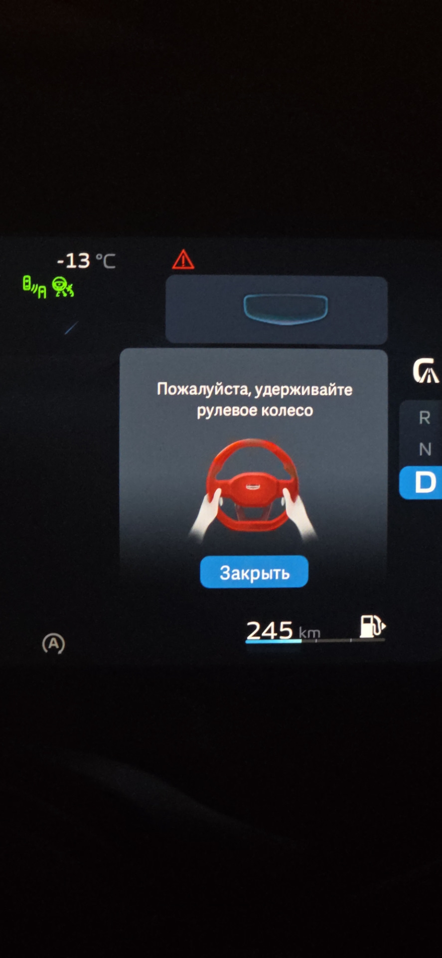

Вообщем далеко не Тесла и без человека долго не поедет, и периодически просит вернуть руки на руля. Делает одно китайское предупреждение, потом второе, а потом выдубает пилот.
Мне функционал понравился, думаю летом по дороге на юг с детьми будет легче.

Ну и конечно же это абсурд что по отсутствии рук на руле он сначала к громко пищит… А потом просто отключается. И машина прёт дальше неуправляемая… Должна реально включать аварийку и тормозить в полосе . Ну возможно смещаясь на правую обочину, или правый край проезжей части. По идее надо писать коллективное письмо производителю для изменения алгоритма работы

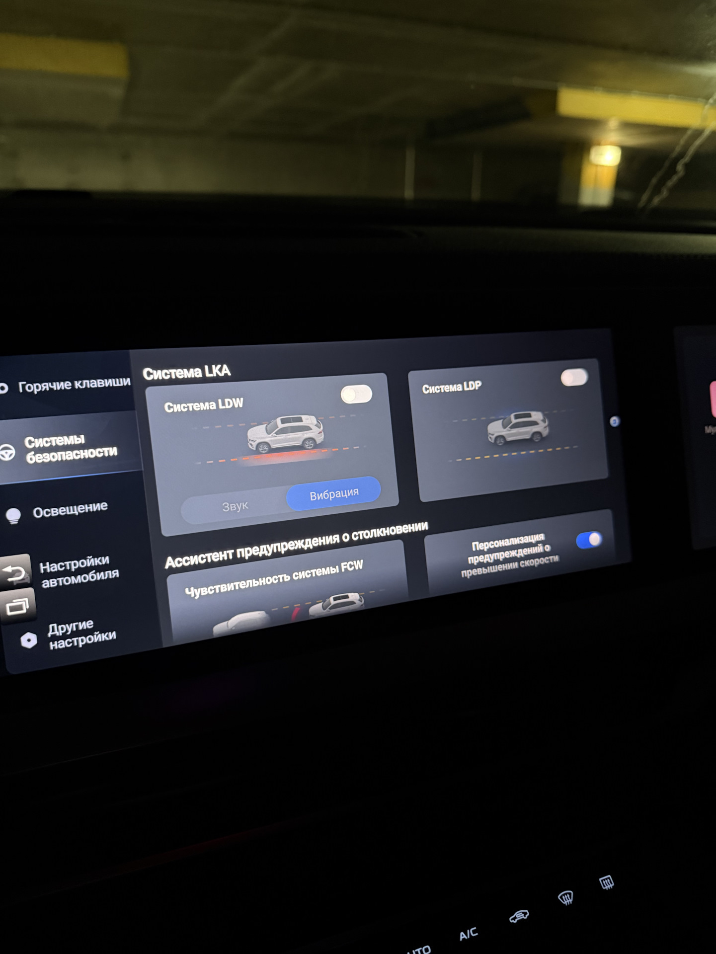

Это LKA иногда думает что сугроб на обочине это препятствие и начинает рулём крутить очень опасная штука зимой!
Почитал про нее, на драйве есть похожие ситуации. она не отключается((. Но если убрать систему отслеживание разметки, то будет срабатывать гораздо реже.

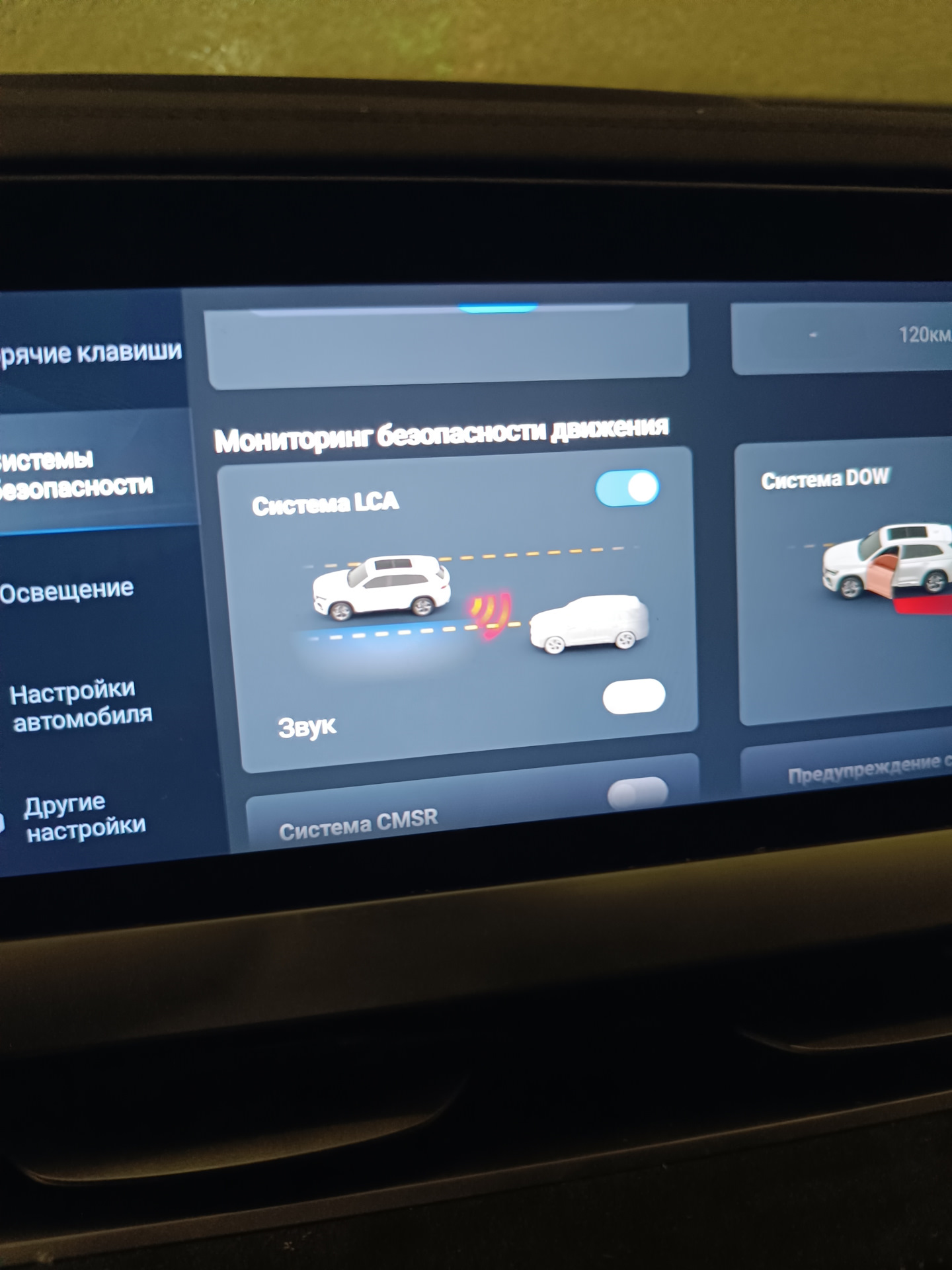

Я ее отключил и соседние ассистенты больше проблем не было
Как? Пишут что всё равно срабатывает. Только реже.
Еще LCA чуть ниже
Лса к этому вроде не относится
Все равно нервирует)

Есть старый добрый рецепт — на зиму отключать систему удержания в полосе и на снегу не пользоваться г-пилотом. Как должна система считывать информацию при отсутствии разметки и сугробах по краям? Сугробы на обочине она вообще за отбойник принимает

Я в первые дни проверил джипилот, смоделировал ситуацию как будто водитель уснул.
Дождался всех предупреждений и отключения Джипилота, после чего понял что если водитель уснёт за рулем, Джиля хрен положит на этого горе водителя и отправит его в ту сторону куда был повёрнут руль.🔥🔥🔥
В моем случае она без зазрений совести поехала на встречную машину и в другом случае в кювет.
Там где есть разметка, после отключения джипилота машину начинает кидать из стороны в сторону, после пары таких бросков я взял управление на себя, так как на скорости в 90км как и страшно, даже на пустой дороге.
При этом машина не тормозит, а едет накатом, если повезёт, то остановится на дороге .
Поэтому те кто все ещё уверен что Gpilot = Автопилот, не рассчитывайте на то что китайская машина в критической ситуации будет беспокоиться о сохранности вашей жизни, если вы отпустите руль и перестанете следить за дорогой 🔥🔥🔥
Джиля просто отключит всех помощников в последний для вас момент.
