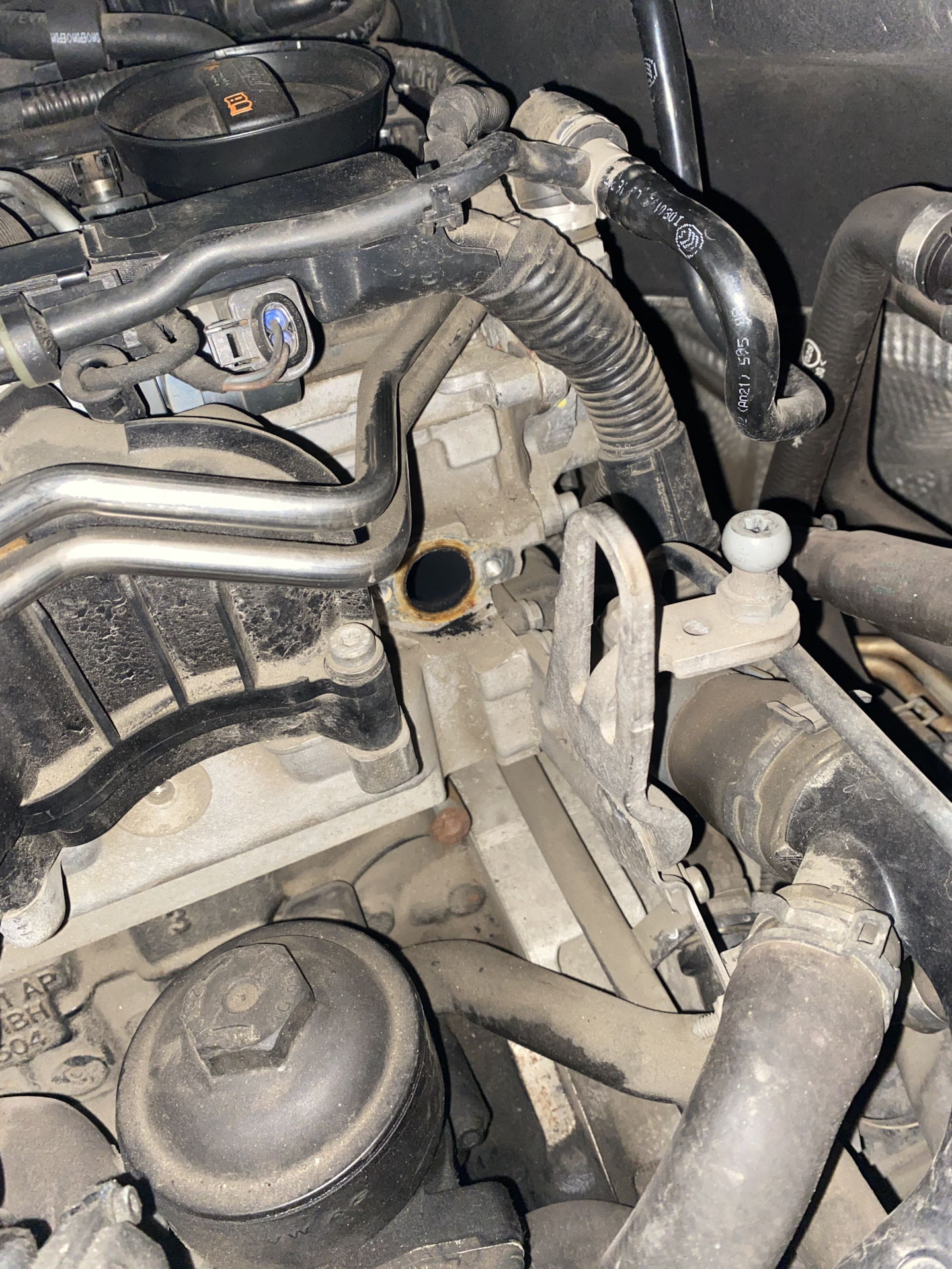

Работы по отключению ЕГР проделаны, все отлично!)
Шился в ultravihlop.ru на Кожуховской
Заглушки изготавливались и ставились в autoglush.ru на Павеляге
Так же вместе с ошибкой по егр вылезла ошибка актуатора P2563.Но она не постоянная и на езду не влияет (после сброса вообще ушла).
Фото с заглушками добавлю))
Ps
Очень дельный мануал как отрегклировать, но он не понадобился.Так как у меня связано было с ЕГР

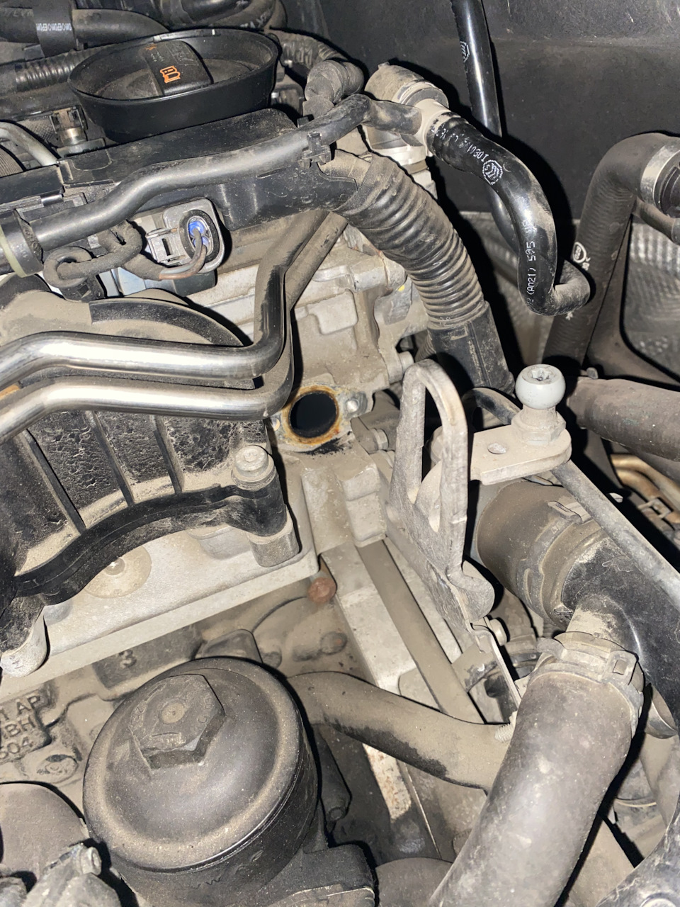

У меня эта ошибка была в архиве, а что вы собрались удалять? Там нужно снять патрубки горячей и холодной части, больше там удалять нечего, а сам то клапан просто стоит и ничего туда не приходит, у меня ошибка эта не моргала, была в архивах, там же если не убрать патрубки появляются блуждающие газы, они как раз опасны, могу дать контакт человека, который поставит хорошие заглушки. Прислал фото как примернр выглядят. Я вот не могу понять чего машину зимой на холодную потряхивает, обороты не скачат, вроде ок все. Нет такого?
Да да клапан сам останется, удалить трубку вплане и заглушки поставлю, задняя часть заглушена, осталось там же поставить заглушки как на фото

Да походу дело в датчике каком-то, я удалял у него, он много лет диагностом-электриком работал на дилере, оч толковый мужик, заглушки у него в наличии всегда, заодно глянет, на что она ругается. Около 4000 р у него

Егр полностью заглушили ошибка висит
Видимо программно когда отключали что то не так пошло
Потому что машина едет отлично, если бы реально была бы ошибка p2563 то турбина не дула бы и еще эта ошибка не постоянная
Скатайтесь к нему, я тут выявил причину, по которой машина на прогревочном режиме пинки те самые даёт, они сначала грешили на неправильно заглушенный егр. Когда увидели как всё сделано, попросили контакт мастера моего, сказали что в Москве так хорошо никто не делает. И это крупный профильный сервис. А у моей короче форсунка одна не в допуске и она компенсирует давление на хололную, так что в воскресенье будут менять уплотнительный комплект форсунок и заодно прольют форсы мои)
