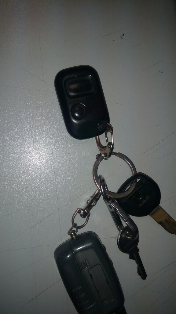

Вообщем надоело мне открывать багажник из салона.особенно неудобно когда тащишь какую нибудь херь которую надо положить в багажник.
Подключение сигналки на эту функцию успехом не увенчалось, ну и решил приобрести родной брелок центрального замка!)))
Вообщем долго искал и нашёл в родном городе у очень хорошего человека.
Приписал он мне его за 5минут…и о чудо!теперь у меня багажник открывается с кнопочки!)))
Вообщем доволен маленькой безделушке))))

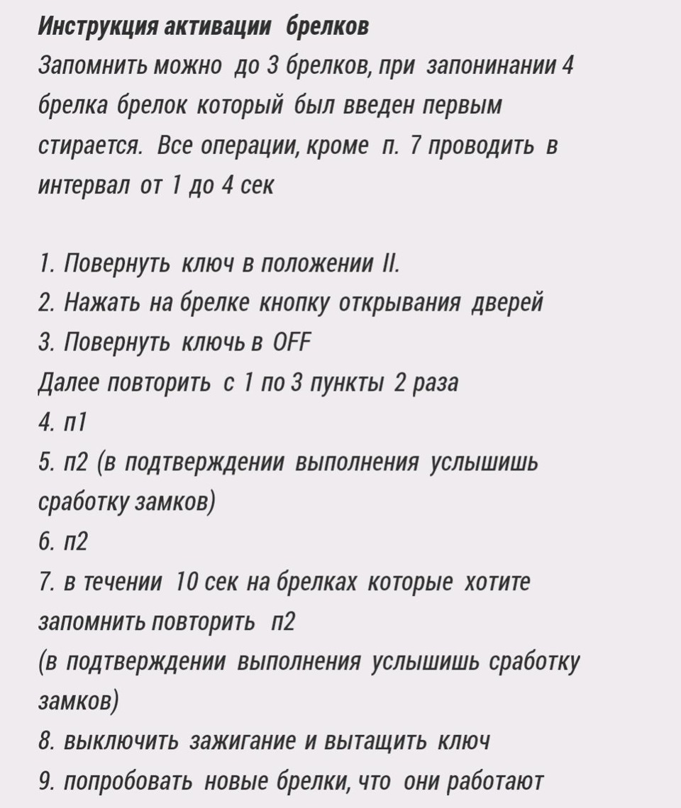

Много вопросов возникло у людей по поводу как же подключить брелок!
Выкладываю фото где написано как же это просто и легко сделать!

У тебя сейчас просто сам замок открывается или ты сделал чтобы и крышка наверх сама откидывалась?
не совсем понял вопроса?!)
замок открываеться и крышка слегка приоткрываеться!
чтоб полностью сама открывалась надо доводчики(или как они там называються — вообщем фигня как на вагонах стоят на задней двери) поставить…(что уже в планах)
