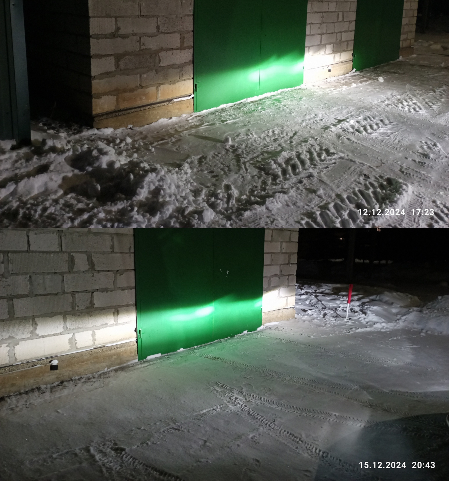

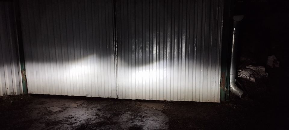

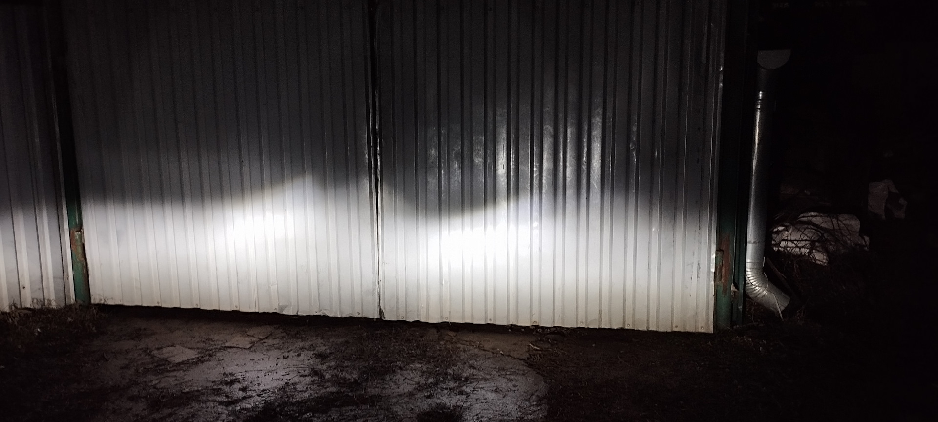

Несколько раз наблюдал, как люди юстируют светодиодные лампы в рефлекторной фаре, не зная особенностей LEDышек.
Основная особенность LEDышек стандартного конструктива — наличие 2-х, разнесённых в пространстве излучателей света, вместо одного, как в галогеновой лампе.
В результате нахождения 2-х излучателей в фокусе отражателя, в одной фаре ВЕСТА формируется 2 галки, вместо одной.
Нужно это знать и принимать, как должное.

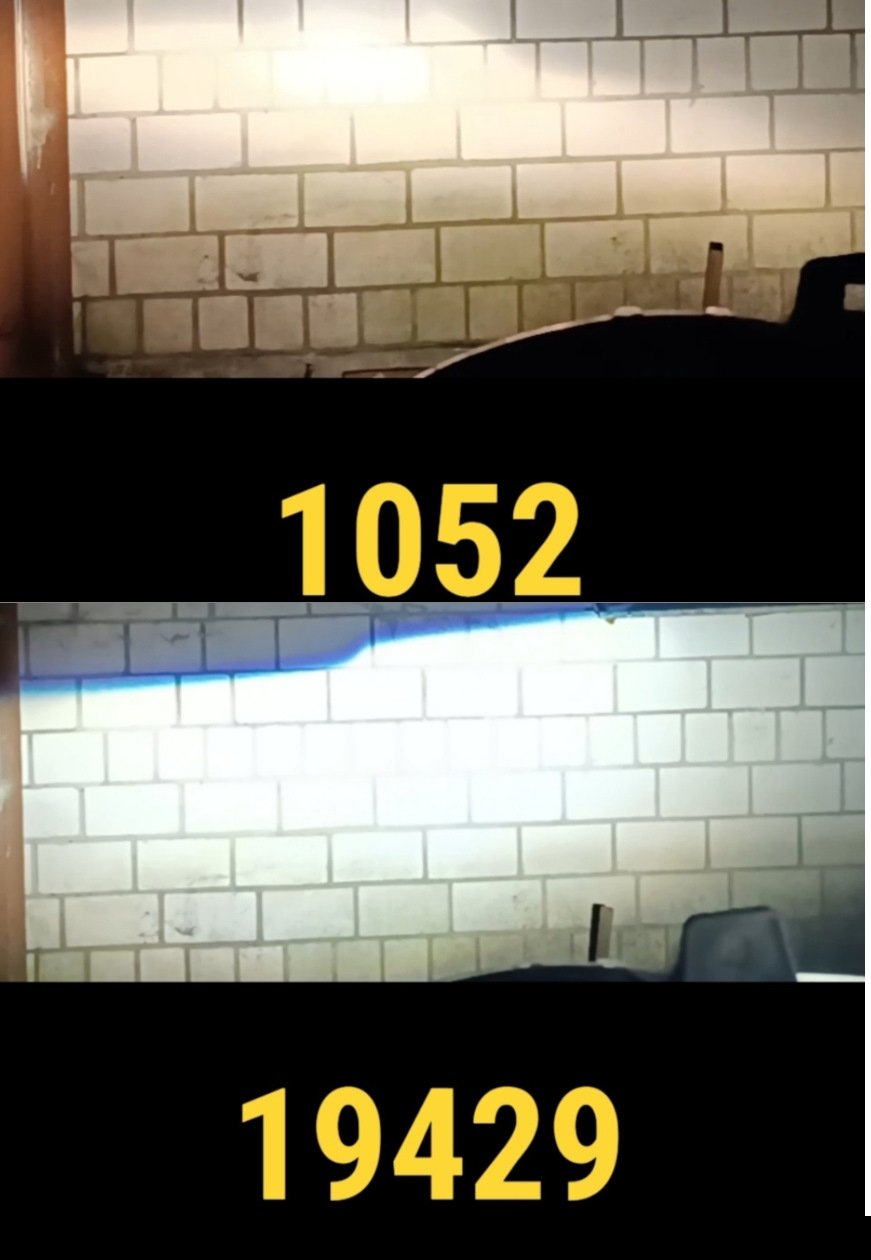

Ниже правильный, абстрактный вид картины света от 2 фар с галогеновыми лампами на экране/стене.

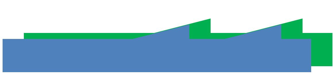

С ЛЕДышками, которые имеют излучатели с обеих сторон лампы, получается иная картинка.

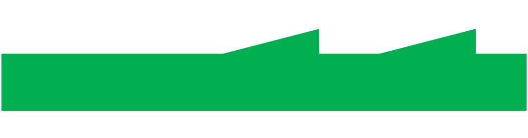

Два чипа формируют 2 картинки в одной фаре, которые необходимо свести в общую картину по вертикали.

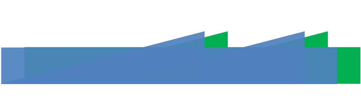

СТГ одной полукартинки должна совпасть с СТГ другой полукартинки, дополняя друг друга.
В результате сложения 2 полукартинок получится один общий рисунок света.
В фарах Весты совмещённые по вертикали полукартинки выглядят, примерно так.
Это, именно то, чего и нужно добиться – совмещения СТГ обеих картинок.
Что я наблюдал неправильного в настройке света другими юзерами.
Они пытались получить по ОДНОЙ галке на фаре ВЕСТА, поворачивая лампы в цоколе, не зная об особенностях формирования света ЛЕД лампами с 2-мя излучателями.
В результате, получается картинка с 2-мя СТГ, расположенными друг над другом, что неправильно.
Не исключаю, что на канале тест лаб и произошла такая настройка, с получением 2-х, не сведëнных друг с другом СТГ, при тесте ламп П7 мини.

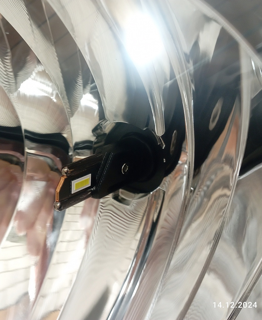

Кроме того, пришëл к выводу, что правильная лед лампа с двумя излучателями устанавливается — пластиной строго вертикально.
Правильную лампу не нужно крутить туда-сюда в фаре — достаточно установить её вертикально, глядя на лампу через стекло фары.
Если лед лампу приходится подкручивать в ту или иную сторону, как это было у меня с лампами К8С с заводской сверхмощностью = 45 Вт., то это говорит только об одном — лампа непригодна для установки в эту рефлекторную фару.
Причины: большие чипы, чипы не в фокусе, наличие переотражающих элементов на лампе, переизбыток яркости.
Именно так и произошло с лампами К8С в фарах Веста и Сандеро 2, из-за их огромной мощности и переотражающей конструкции.
ИТОГО ДЛЯ РЕФЛЕКТОРНЫХ ФАР:
• LED Лампа НЕ должна иметь больших зазоров в цоколе, чтобы излучатели находились точно в фокусе рефлектора.
• Юстировать лед лампу с 2-мя излучателями в рефлекторной фаре нужно, СВОДЯ СТГ обеих полукартинок в одну горизонтальную линию.
• На лампах не должно быть никаких переотражающих элементов
• Лампа для рефлекторной фары не должна быть мощнее определëнного максимума .
• Лампа должна иметь маленькие чипы, расположенные, аналогично положению спирали в галогенке.

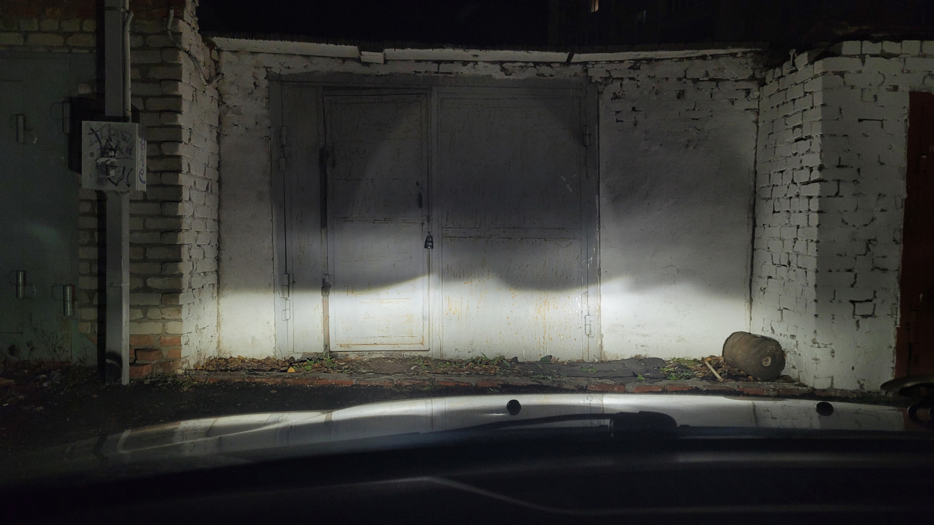

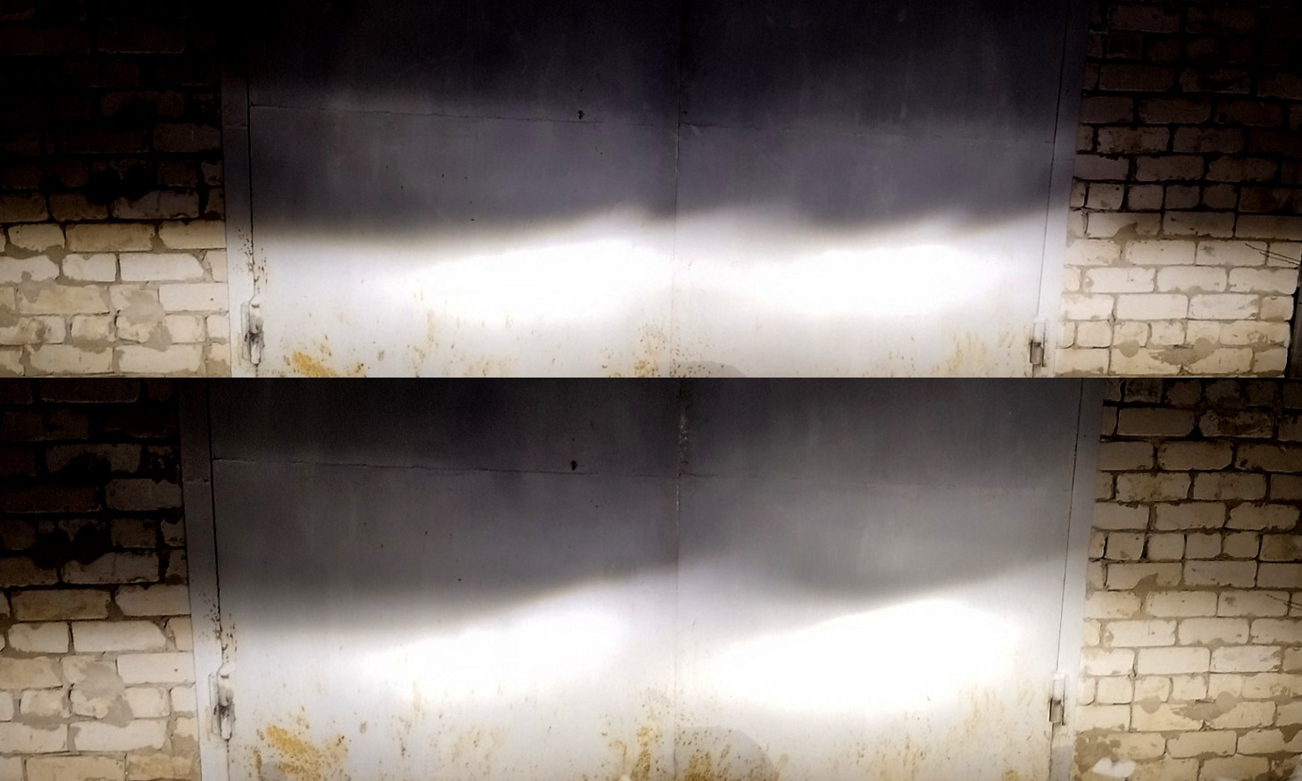

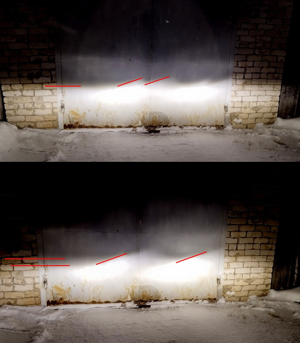

Ниже приведу пример правильной и неправильной юстировки ламп в фарах ВЕСТА.
Не обращаем внимания на засветы от "подсветки знаков"
Внимание — только на горизонтальную СТГ.
На фарах САНДЕРО-2 получается 1 галка на фару, но юстировка производится, именно так — сводим 2 СТГ от чипов в одну горизонтальную СТГ!
Для сравнения картинки — ВЕСТА — САНДЕРО-2
Картинка света P7 mini в фарах Сандеро — 2 очень приличная и горячее пятно расположено вдали, а ни под носом у водителя.

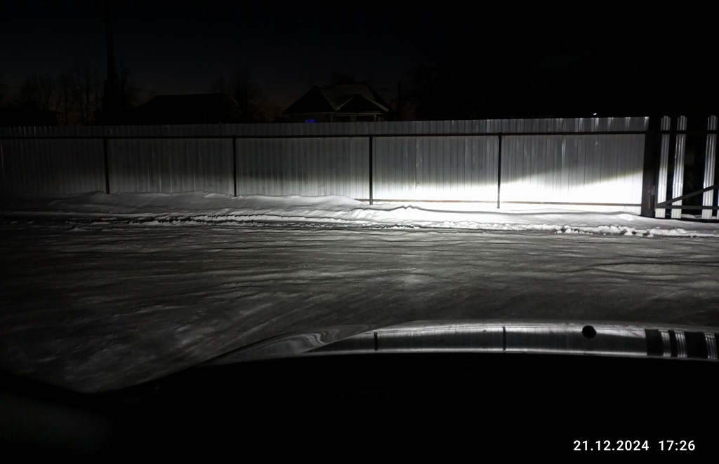

Здравствуйте. Поставил себе сегодня к5с мини на флюенс. На стене получается 2 галки ( по 1 с каждой фары). Подскажите: самое главное горизонтальная граница? Света по сравнению с галогеном стало в 2 раза больше, есть опасение что буду слепить ( чего очень бы не хотелось.) поделитесь опытом, пожалуйста
Приветствую! Да, главное свести в одну горизонтальную линию. На фаре сандеро тоже получается 1 галка.
