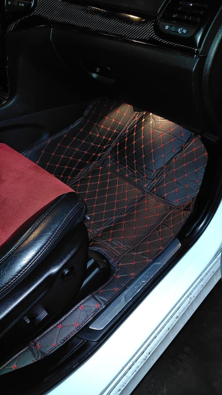

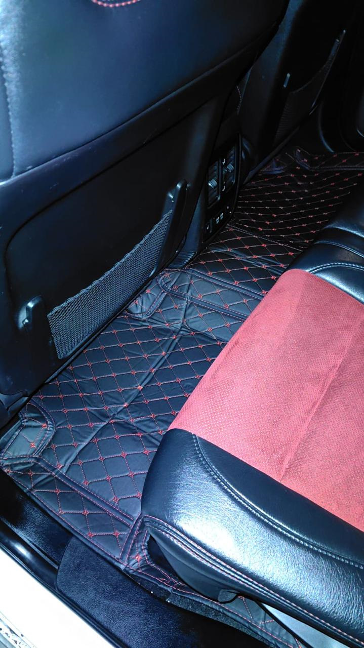

4. Заказал комплект ковриков на али. Вроде ничего, но сомнения есть, пока катаюсь, функцию выполняют)

Коврики не айс))
На фото лучше смотрелись при заказе, но в живую более менее, чем на моем фото ))
