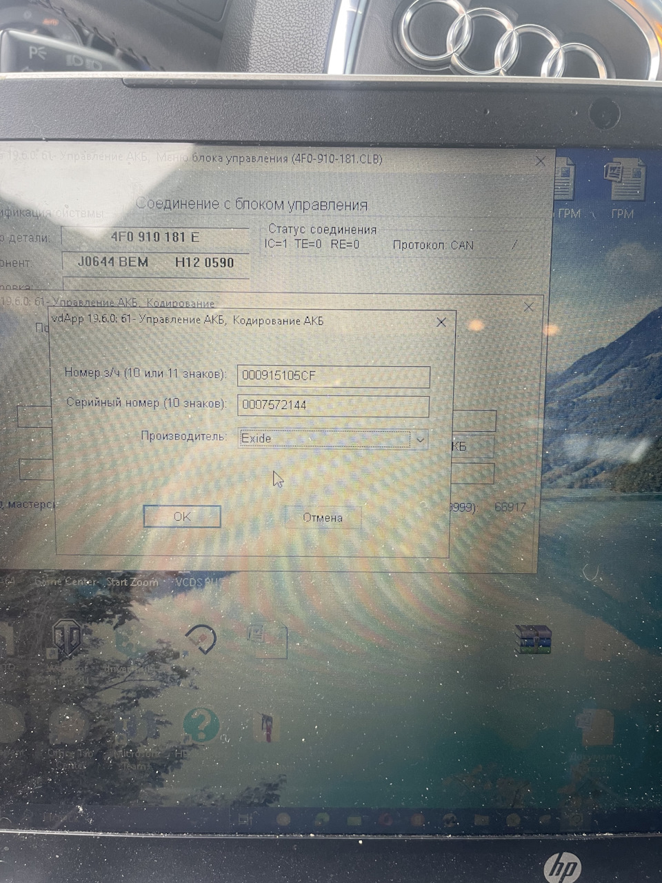

Теперь нужно прописать новый))
Дальше вбиваем номер аккумулятора в зависимости от мощности:
Я прописывал как 105Ah.
В графе серийный номер вбиваем серийный номер АКБ или любые 10 цифр.
Выбираем производителя, если в списке нет, выбираем любого. Я прописал как Exide.
Жмем окей и кодировка сохранена !)

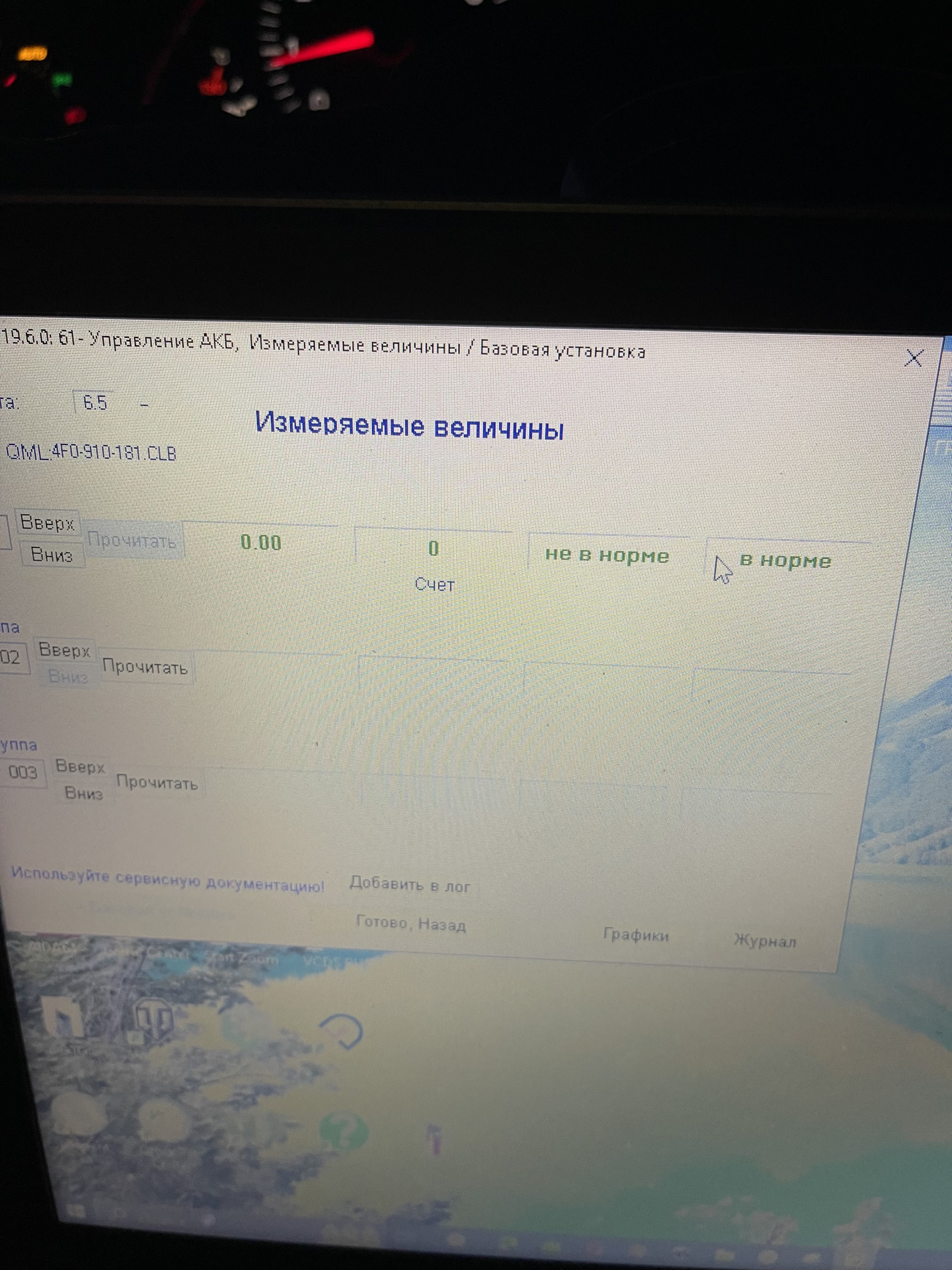

Зайди в блок АКБ, измеряемые величины, 7 группа, 4 окно(самое правое)
Статус в норме?
Не заходил, посмотрю )) а что может быть ?
Будет написано «не норм», как следствие некорректно прописанный акб со всеми вытекающими последствиями
