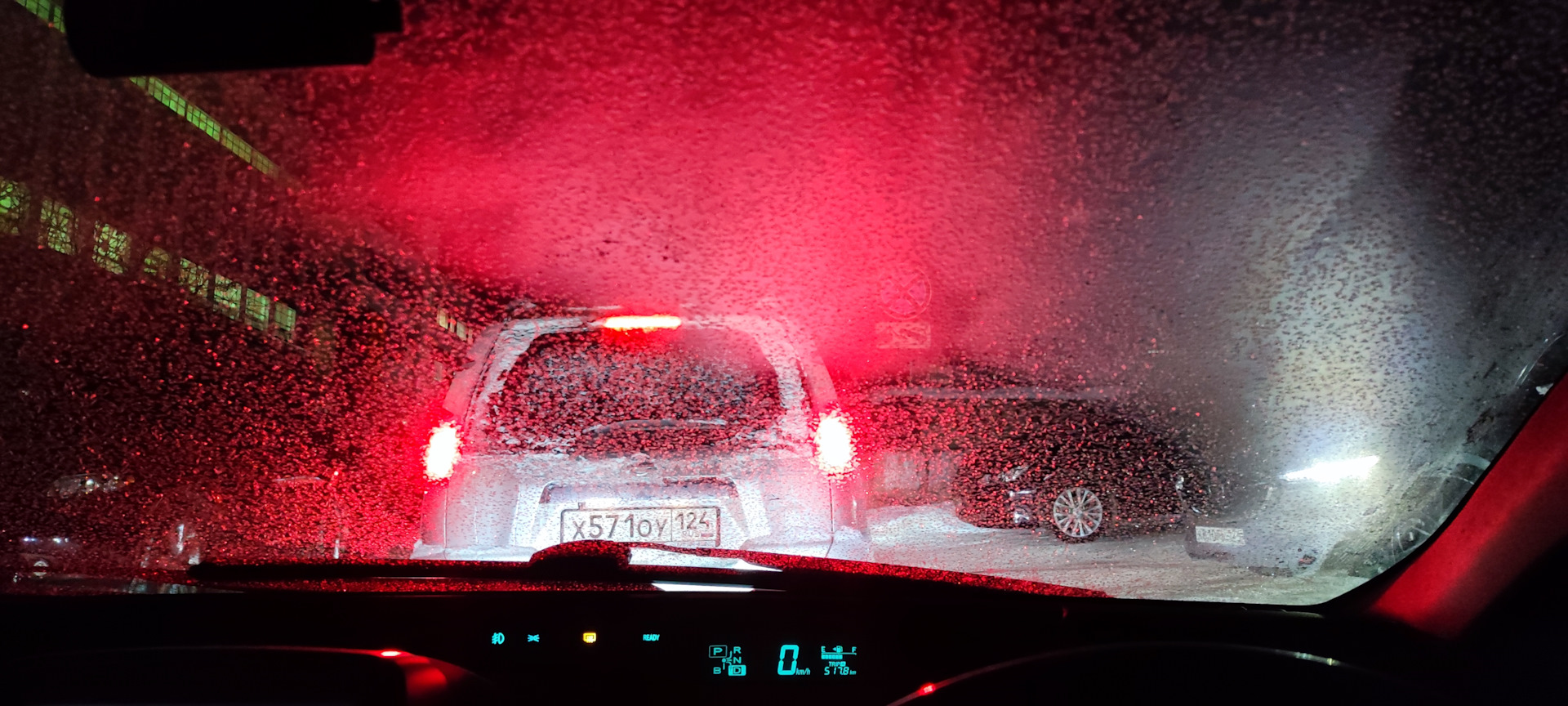

Загнал машину на подключение я уже с приходом холодов. Забирал на утро, когда лобовик снаружи был покрыт корочкой. Тем приятнее было сразу испытать опцию! Как же круто!
Теперь не надо ждать или царапать стекло скребком, подумал я. Но поездив понял, что это не единственный плюс. Теперь в снегопад стекло совсем не запотевает нигде, ни в каком уголке, омывайка не превращается в тонкую плёнку после взмаха дворников. В общем, доволен как слон 😁.
