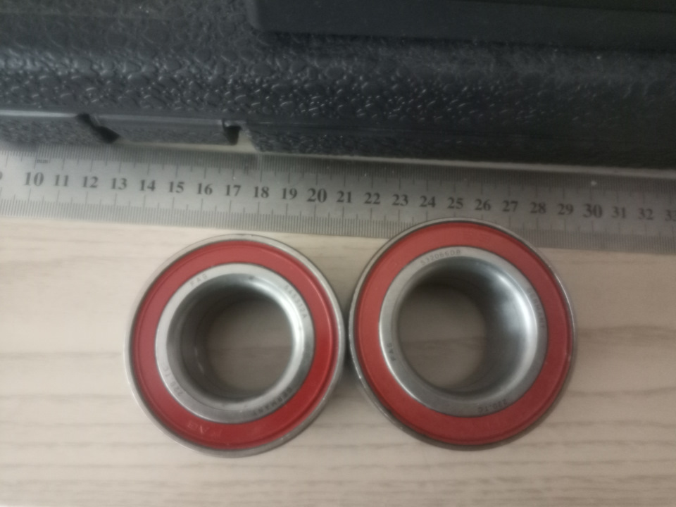

Загудел ступичный подшипник, решил менять все. Еду в магазин, а там цены не в рублях, а в миллионах, и в милицию на них не заявишь, ибо реформировали в полицаев.
Делать нечего, делать надо все равно, полез искать аналоги подешевле.

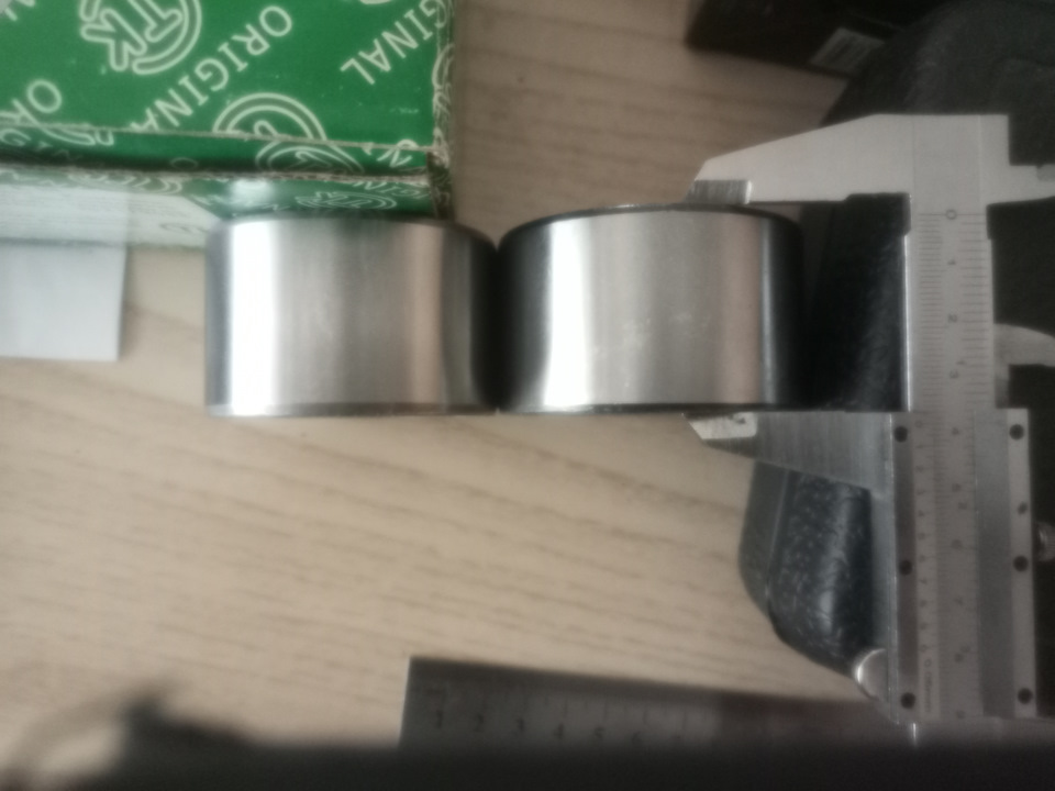

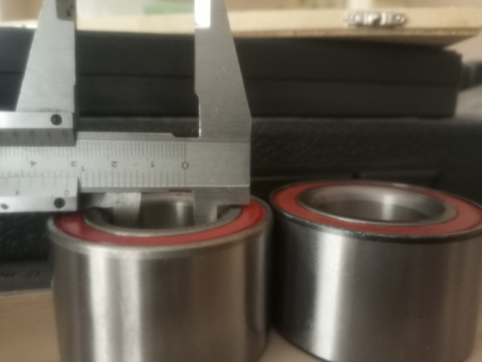

А размеров то я и не нахожу, и вообще мне всегда интересно было, почему на наших передне природных разные подшипники на перед и зад.
Побродив по разным интернетам, нашел такую инфу:
Перед внутри 34 мм. Наружный 64мм ширина 37мм
Задний подшипник внутренний диаметр 30 мм, наружный 60 мм, ширина тоже 37.
По этим параметрам поискал подшипники, и за скромную тысячу рублей нашёл некие FAG 🇩🇪GERMANY .
Чистокровный оригинал, сам Михаэль Шумахер лично . эти подшипники в глаза не видел.
Короче поставим, посмотрим сколько проедут, до этого ставил Волжские, отъездили восемь лет и под сто пятьдесят тысяч км.
Поменял передний левый подшипник, Волжский который, влаги внутри нет, смазка есть. Короче не он гудел).
Поменял задний левый, гул стал чуть меньше, но всё ещё не до конца.

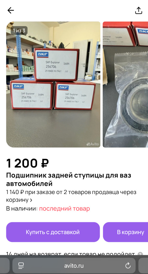

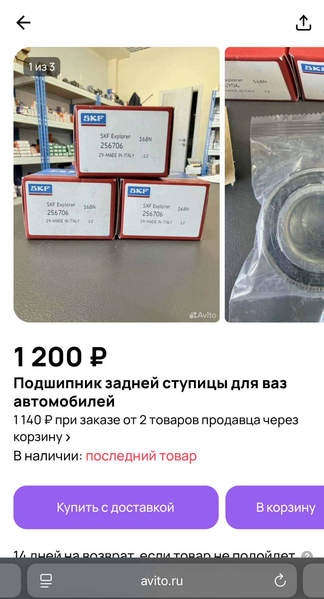

И гостовское обозначение 256706 у псево SKF на той же помойной авите🤣
Импортозамещение победило! В том числе и здравый смысл🤣
Псевдо италия с артикулом газели 🤣

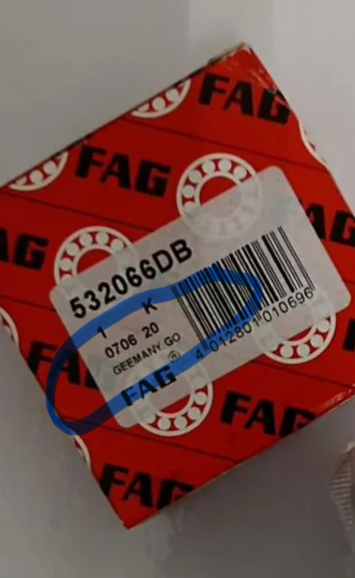

Ни каких ступичных фагов за 700 и 1000 рэ быть не может. Оригинальный 532О66DB 1998 года выпуска с отгрузкой в ценах на март 2026 года стоит 7500.
Впрочем сама этикетка вашего 532О66 просто кричит о подделке)
Что в принципе не является чем то удивительным. Нынче на различных помойных авитах случаются не просто контрафактные подшипники, а из страны GEEMANIA 🤣

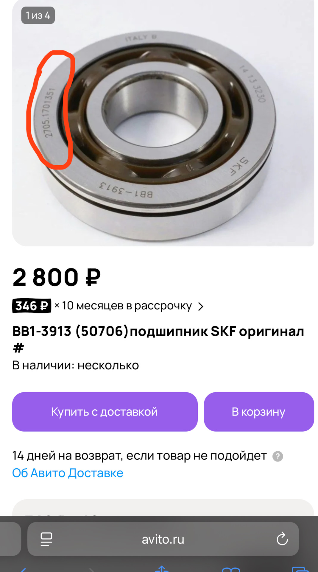

Впрочем там же на авите давеча появился не только псевдо SKF с маркированными артикулами газели рядом с ITALY, но и с гостовской маркировкой 256706 🤣
Ну и.на фотке- этот ФАК перед или?..
Не помню перед или зад, но подшипники проехали месяц и начали жутко гудеть, поменял на волжские пока норм

Думаю на коробке должно быть написано, где передний, а где задний 😁
Обычно так, но на этих только номер, и этот номер с вазовскими не совпадает.
