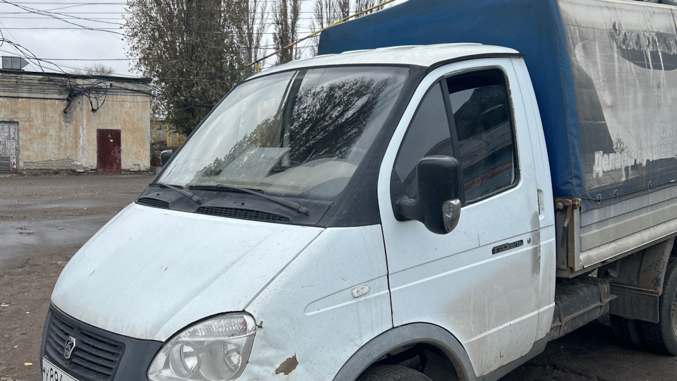

Всем привет, нужна помощь Ситуация такая пропал ближний и дальний свет, габариты горят и при действии поморгать включается дальний.
Все случилось после установке прикуривателя, немного коротнул провода его. Поменял предохранители. Сейчас все предохранители целые. Возле аккумулятора тоже все цело. Свет не горит.
Автомобиль Газ3302 2003 года.
Почитал в интернете пишут реле подскажите пожалуйста где оно находится?

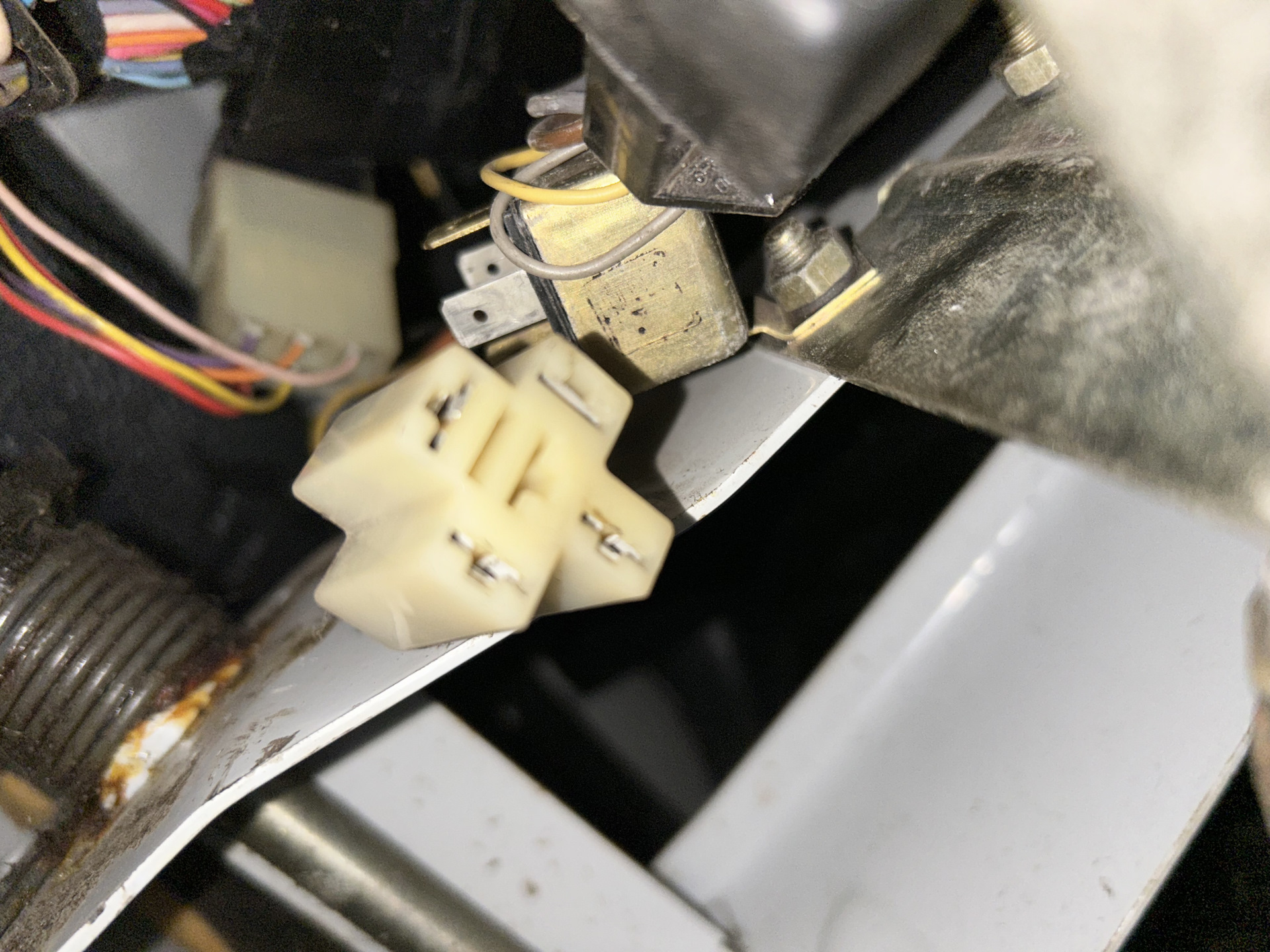

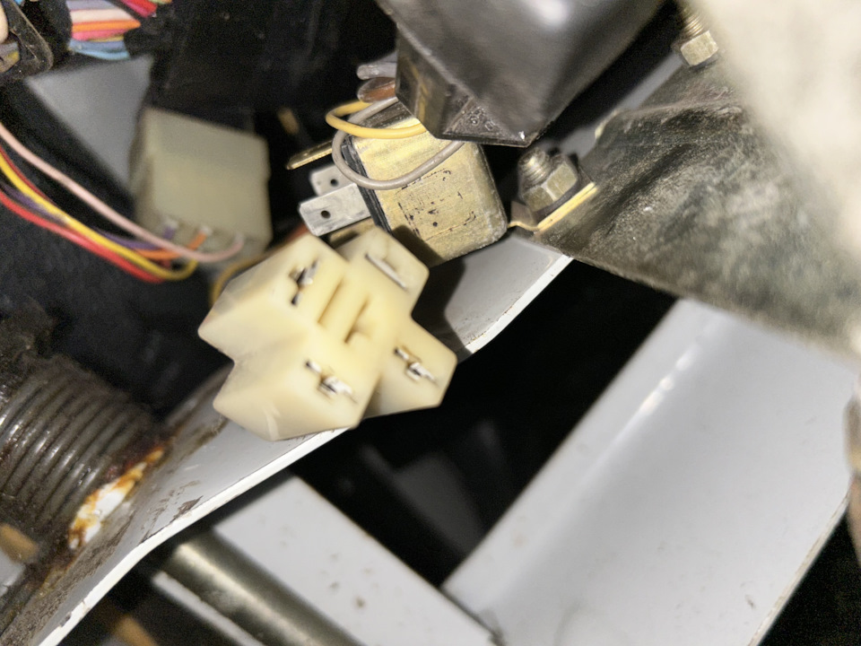

Тут две реле оба с красным проводом вход, с одного реле снял сигнал не работает, другой реле не понял за что отвечает

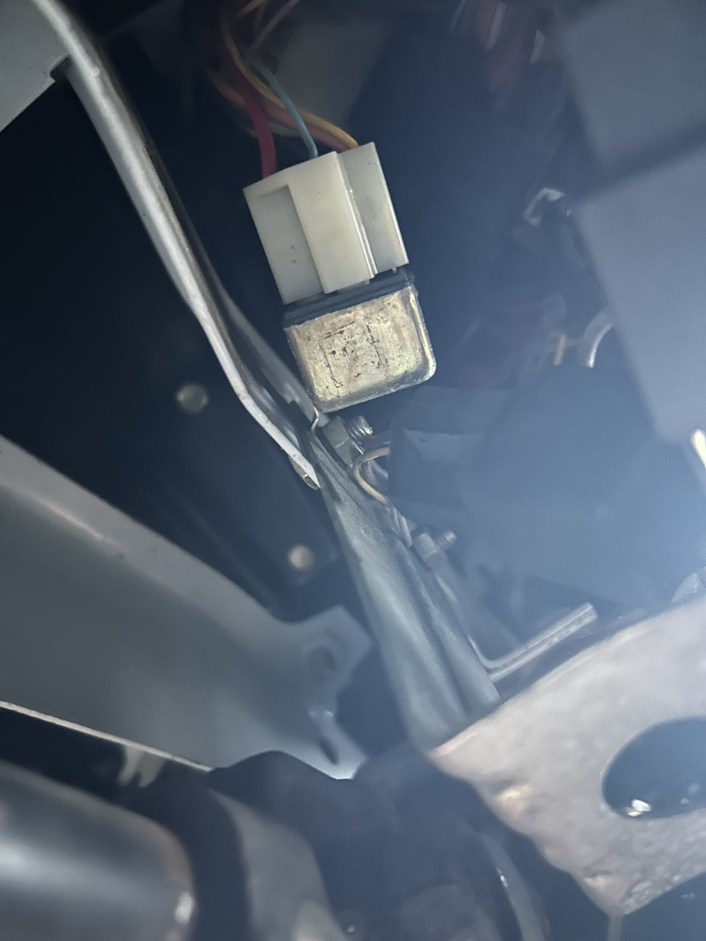

Под торпедой.
Рядом с рулевой колонкой.
Чуть выше прикуривателя, в моем случае было стяжками закреплено к рулевой колонке.
Вот какой из них
Дальним поморгай, и послушай какое щелкает

Вот какой из них
Там 1 реле ближнего света, вторая это зуммер сигнала (вызов водителя из кузова — есть и такое)
На рейстале реле на свет только одна. Разделение ближний, дальний идёт только после под рулевого переключателя.
Ну я так и говорил
Вы писали, что там одно реле ближнего света. Хотя оно центральное реле света и на дальний и на ближний. Не понятно зачем так сделали с завода.Силовые контакты через подрулевой постоянно подгорают. Всегда переделывал всё это на две реле после подрулевого.
