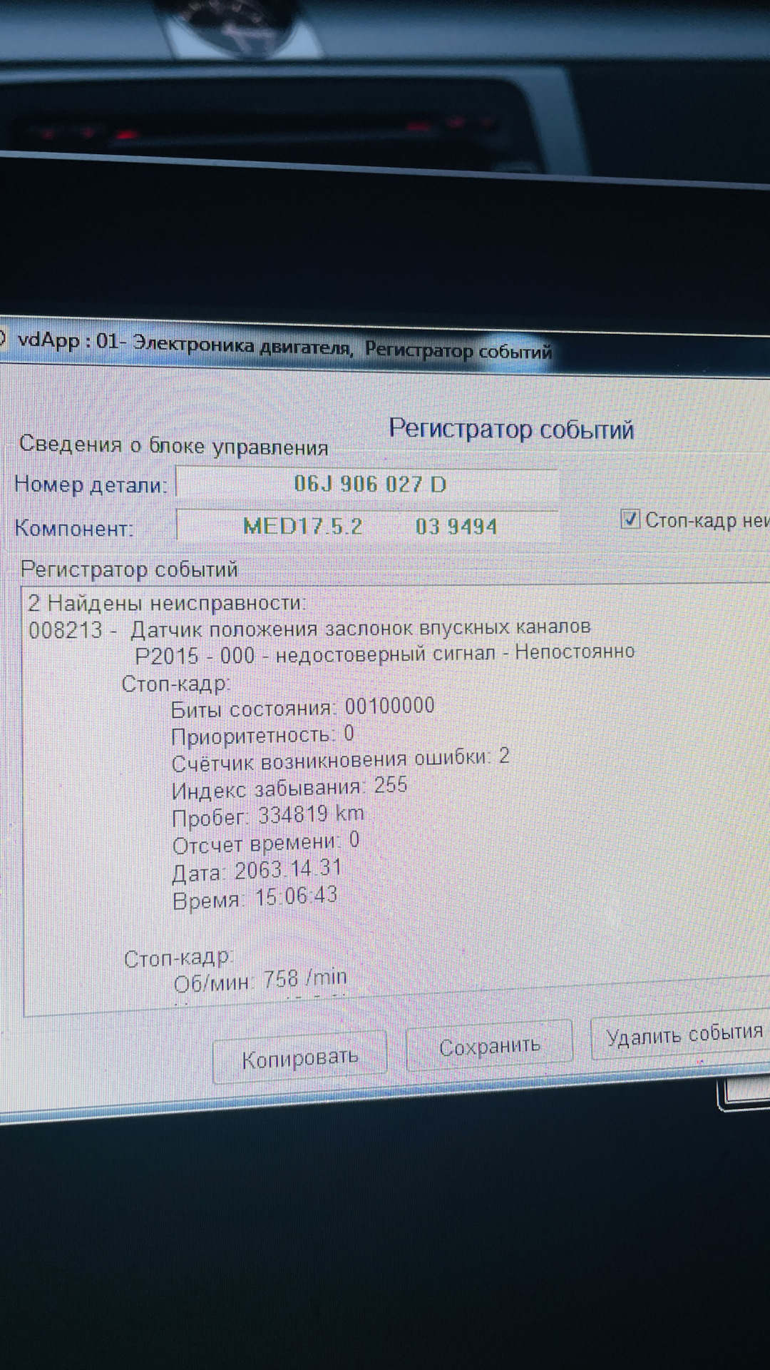

Запчасти на фото: 06J906027D, PZ015
Вообщем ошибка по заслонкам во впускном коллекторе (2015)
В и тоге почитал и посмотрел статейки )
Электромагнитный клапан под замену.
Заказал новый + новый разьем)

Так помогла замена?
Пока еще только заказал )
Как поставлю напишу 😉
А заказ на угад или точно известно, что клапан умер?
Посмотрел, почитал, определил 😉
Понял. На самом деле, куча причин.
Но теперь интересно, угадал ли с причиной или нет.
Тоже жду приезда клапана и результата. 😁
Нашел в инете видос как один диагност показывал как определить из-за чего именно )
По всем признаком определил клапан, потому как на хх снимаю с него шланг и заслонки закрываются, ) а так они у меня всегда в открытом положении )
Вот оно что… Ну если так, то уже проще. Похоже на него.
А то обычно, либо не до конца открывается заслонки, либо медленное открытие.
Тут уже другие причины.
Ждëм'с отчëта всë равно. 😁
