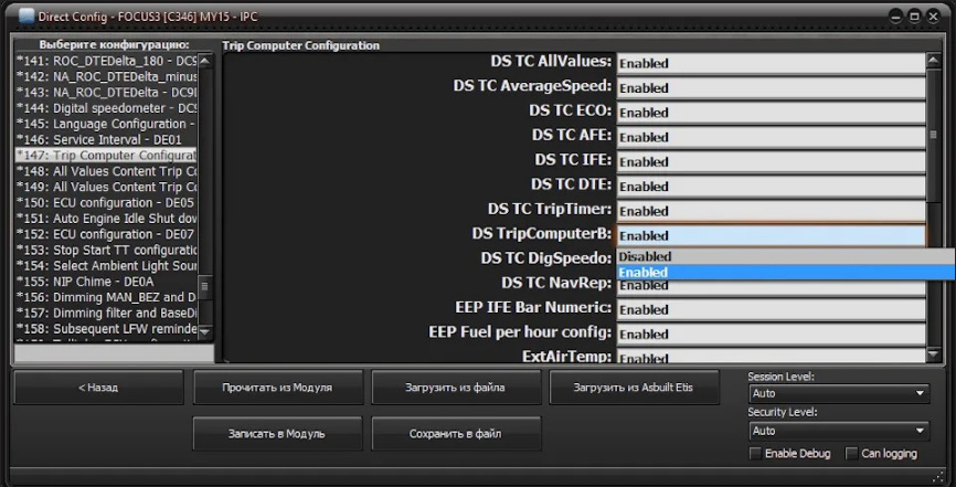

Все не могу победить приборку от Куга 2, все нравится, отзывчивость, а самое главное восприятие приборки, намного приятнее глазу. чем от фокуса .
Только есть вот проблемы с конфигурацией, хоть продавай и бери от фокуса, уже закрадываются и такие мысли.
Ни как не хочет менять конфигурацию под машину либо просто я не шарю.
В наличии есть китайски UCDS и ELS27 .
Можете драйвочани помочь с советом, либо поделиться свой конфигурацией приборки.
Не работает лимит ограничения круиза, с приборкой пропала штатная сигнализация датчиков объёма, нет пункта отключения подсветки салона
P.S Проблема решена, всем спасибо !

drive.google.com/file/d/1…qRwH8ieR/view?usp=sharing
В архиве 2 конфига: мой под Escape и знакомого под Куга 2.
Спасибо большое, обязательно отпишусь что получилось )
Но в идеале поправить имеющийся конфиг, т.к. комплектации у всех разные. Все включается в Direct Config приборки, сложного там ничего нет.

первым делом зайти в Direct config
IQDB
Не, у меня Китай елс и форскан. Если знаешь как на нем это сделать, я смогу пройтись по шагам)
может Dwardensniper, Павел, знаешь/подскажешь ты? Вроде у тебя тоже Куга IPC.
Дальше выбрать Kuga 2 рест и с права IPC level 3
IQDB
Дальше прочитать и сохранить конфигурацию.

В чем суть вопроса ?
Лимит "не работает" или "работает, но не отображается"? www.drive2.ru/l/652379832251843125/
Про остальное не подскажу, возможно, получится сделать по аналогии.
добавил в заметку буду пробовать спасибо!

Проще залить правильный конфиг, где все это есть, для этого нужен ucds, у меня все работает
У вас случайно сохранённого конфига нет, очень поможешь.
У меня все есть
Сможете поделиться
могу дать свой config
Пришлите если не сложно, Mixabashkov@gmail.com
Либо Яндекс или гугл диск
Отправил
Спасибо, тоже буду пробовать !
