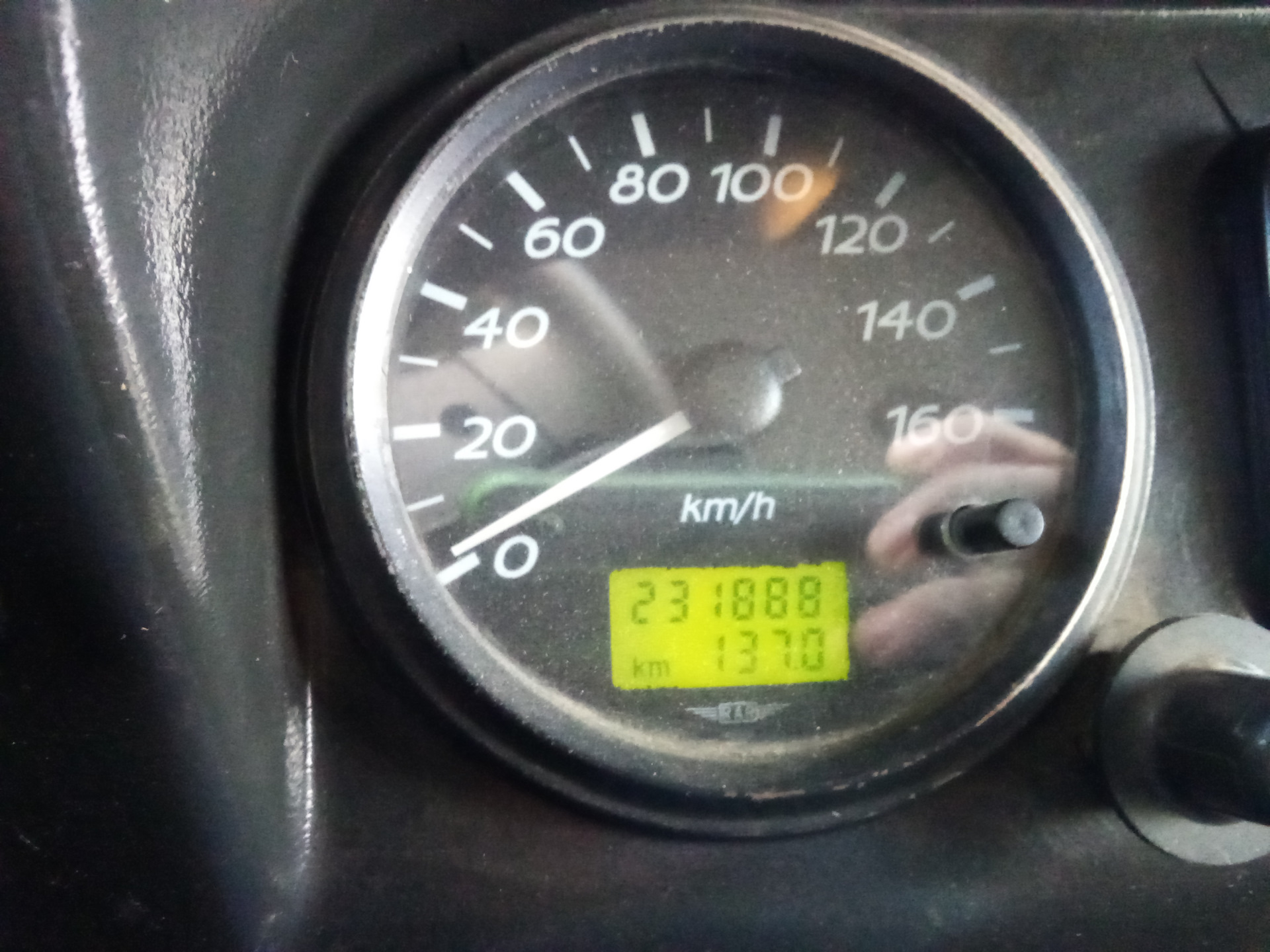

Во второй раз уже скончался спидометр! Куплен новым!
Помер странно. Внезапно просто стал показывать ровно в 2 раза меньше чем есть.
Поймал я этого гада просто — паралельно ему подцеплен ещё мультитроникс, на тот же датчик скорости, и мультитроникс показывает верно!
Мужики, мне что опять прибор покупать? Каждый год? Будильник уже 4,5 рубля стоит не 2, нифига не бюджетно!

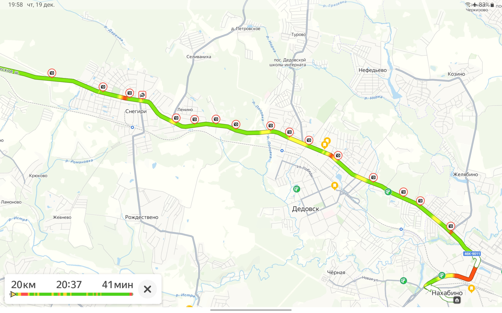

Я б конечно может и забил бы на показометр, но хантер это совсем не козёл или га69 и ездит довольно неплохо, а колличество камер в нашей деревне на протяжении 30км стало довольно много и все они на 50!

Если датчик скорости 6 имп и резьба тонкая на раздатке, то можно спидометр от классики (05, 06), датчик скорости проходной и трос спидометра от газели — всё работает (только на датчик скорости питание может идти через разъём спидометра, тогда в разъём перемычку, чтобы датчик работал и мозг ошибку не выдавал. Я так делал — работает!
Ищи с разбора заводской. И да, без датчика скорости он ещё и ощибку зажгет

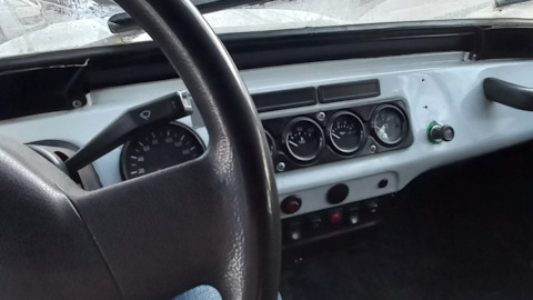

В этом плане хороши были электронные спидометры, которые ставились годах в 2005-2006. У него цифры по-другому написаны, вот такие ходят хорошо. У меня такой, с обычным хантеровским датчиком скорости на 3 контакта работает хорошо. Одинаковые ли они по распиновке, не знаю. Но колодка один в один.
Механический, это конечно, круто, но он шумит, стрелка трясётся. Так что я за качественный электронный

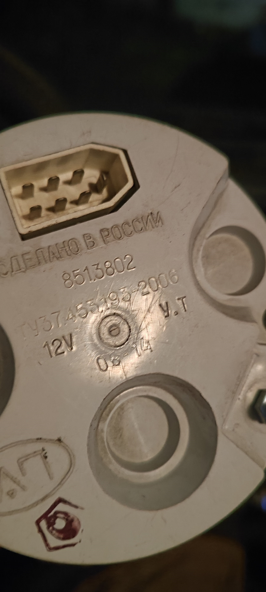

Вот конкретно этот спидометр родной, клеймо 2005 есть, с ним тьфу-тьфу-тьфу проблем не было, были проблемы с отгниванием датчика, но понял, что одного датчика хватает на 8-9лет, а купил год назад меньше чем за 300₽
Я вижу что он рижский, по идее и у меня он должен стоять (2006 год), попробую датчик тогда купить, но ведь мультитроникс работает — вот что не пойму
