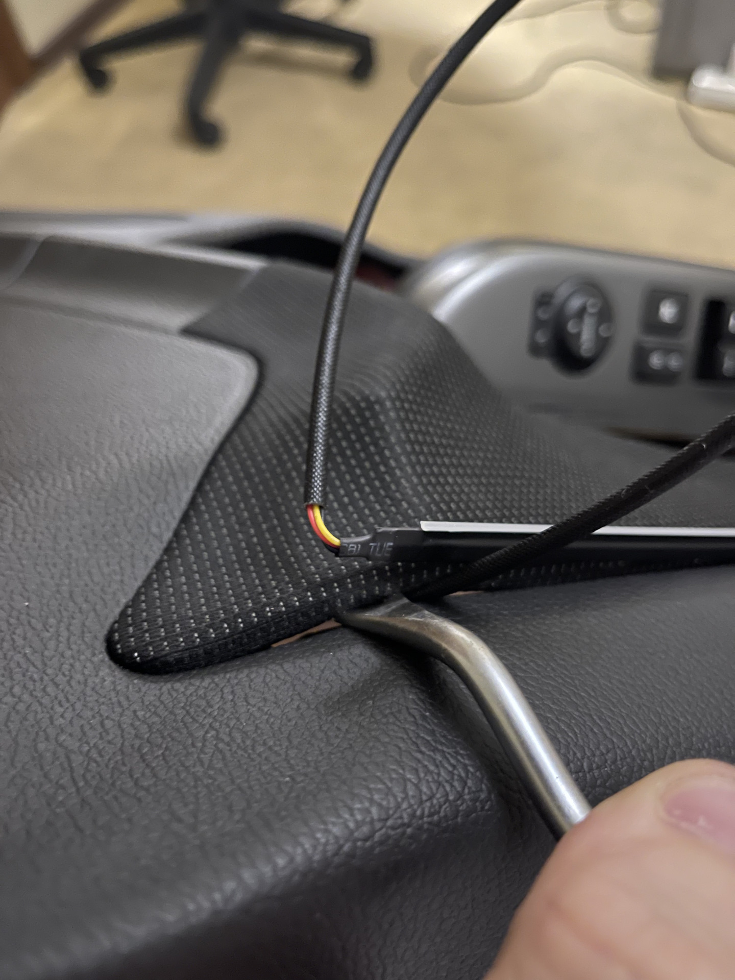

Теперь переходим к самому тяжелому на мой взгляд, а именно вставка ленты в щель.
Читал 2 записи и в обоих надо было высверливать тканевую накладку карты и затем закручивать на кровельные обрезанные саморезы (нет слов)
Итак сама суть:
Снимаем дверную карту, пытаясь не сломать клипсы (все равно сломаем)
Несем в теплое место и облокачиваем её обо что-то.
Легким нажатием на верхнюю часть карты потихоньку засовываем ленту со стороны начала двери, т.е. чтобы провода смотрели в сторону торпедо. Она должна зайти полностью, на пальце должен ощущаться легкий бугорок. Мы пытаемся не сломать дверную карту пополам, но и создать достаточное расстояние для того, чтобы лента вместилась.
Теперь ещё труднее, приготовимся.
Нам необходимо распиновать разъем ленты. Для этого подгибаем наверх пластиковые усики и вытаскиваем провода. Обязательно сфоткайте как они должны быть в разьеме. (Для тех, кто забыл покажу на своем примере в конце записи) Берем тонкий инструмент (использовал клипсодер) и АККУРАТНО отгибаем угол накладки. К сожалению, одну запайку я наесломал. Пришлось её запаивать обратно.
У меня провода на ленте обтянуты материалом, который спокойно ходит вверх-вниз (что-то а-ля термоусадки). Её максимально запихиваем наверх, к самой ленте, чтобы провода не перетерлись.
Также отгибая накладку клипсодером я засунул тот конец ленты полностью в щель. Провода не видны. Ну прям завод))
Самое сложное позади. Ну а теперь осталось просверлить 2 дырочки комплектным сверлом. Сделал их в этих местах:
