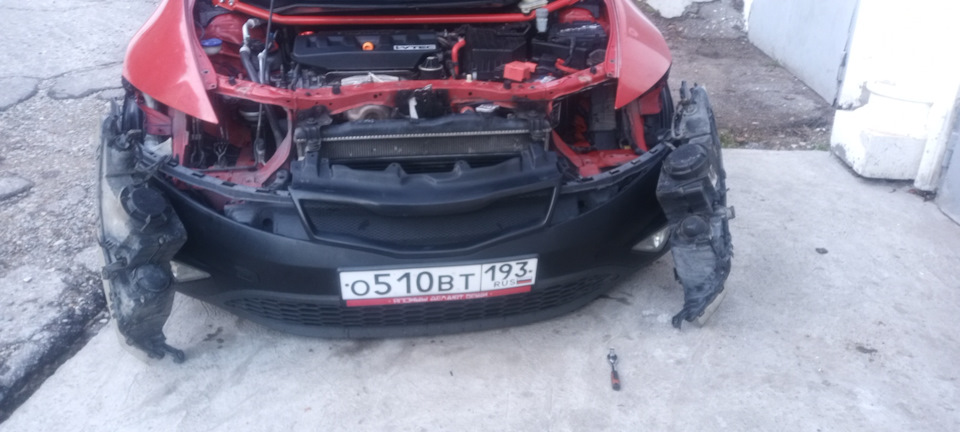

Привет всем, наконец то после бронирования фар пленка подсохла а это значит что пора их ставить на машину, хорошо бампер тайваньский быстросьем, но Фары снять ещё тот квест, пока вытащил все пальцы отдавил😠 и вот машина уже без морды
Вот и машина осталась на время без глаз, снимая лампы поворотников на одной из них обнаружил отсутствие напыления которое благополучно осыпалось при демонтаже
На замену взял Fillips с зеркальным напылением
Раз уж пошла такая движуха поменял лампы в птф и основных фарах а так же лампы габаритов, все поставил новое.
При снятии патронов поворотников обнаружил на разьемах очень много каки, и офигел 😲
Как смог почистил их и смазал вдшкой контакты, теперь расскажу про происхождение старых фар, левая оказалась орига, а так как моя машина была участником дтп в 2018 году и получила удар в правую сторону то правая была заменена на фару фирмы TYC
Незнаю почему бывший владелец не заменил оптику комплектом как сделал бы я на его месте, но зная что последним хозяином был перекуп то понятно почему, банально денег зажал сволочь 😡
Закончил установку фар уже затемно, проехался, кайфанул от света в ночное время, решил проверить дальний а его нет🙄 во думаю прикол, как же я забыл заказать лампы с цоколем Н1🤔 ну ничего исправим а пока поедим без ламп 😄 хотя свет такой что можно ездить и без дальнего… Спасибо что читаете и до новых встреч на Драйве! 🤝

Надо было всё лампы philips брать, а эти ноу нейм Китай диоды гавно в каторый раз убеждаюсь
Не было Филипсов с линзой
Optima light у них модули филипс делает, раньше делали по крайней мере
Буду знать на будующее
на второй фаре написано же H1 H7 .
H7 ближний
H1 дальний
H11 противотуманки
Вы в ближний лампу поставили а в дальний значит ничего нету(перегорело) ну и лед лампы в отражатель для галогена ставить не айс. крокодилий поступок для других участников движения.
Незнаю, ехал ни один не моргнул и не посигналил, в смысле H1? Его отдельно надо покупать? Или лампы с маркировкой H1 H7?
Это не показатель что никто не моргнул.
В прямом смысле H1. Фары снимали а не видели что там разные под дальний и ближний разные секции и свой цоколь. Там даже 2 крышечки сзади фар.
Видел но не придал значения, понял надо ещё одни лампы докупить
