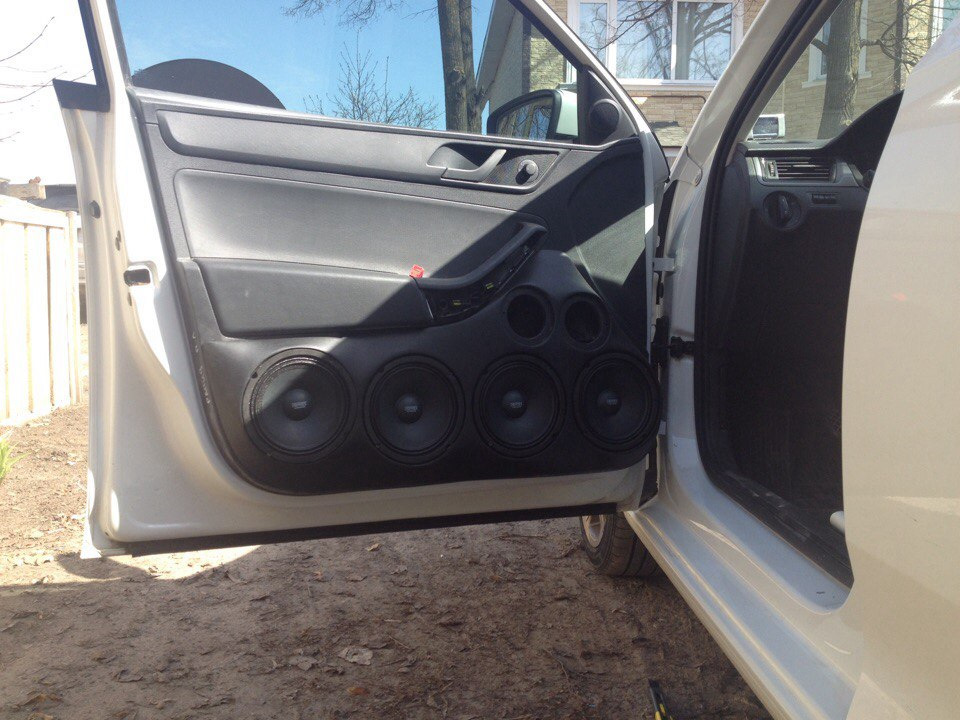

Железки куплены, кастомные карты и короб собраны и покрашены, всё это грамотно установлено в машину и настроено. Делали ребята из студии автозвука ALEX SOUND, подход щепетильный к машине, не потоковый, косяков не нашел. Монтаж четкий и красивый, ребята даже сообразили мне с нуля короб на секцию железофосфата, что бы я случайно не перемкнул его сверху за шины и шпильки. Железо до установки находилось у них, они же мне и нашли 302 саб, которые раскупили на черную пятницу и они везде закончились. Они же укатали мне свежеизготовленные дверные карты виброй что бы они были монолитнее. Единственное что мы не смогли сделать, так это прикрутить защитные сетки т.к. они не влезают в посадочное место карты, нужно искать какие то другие. Про их рукастость и универсальность можно судить уже с порога по заготовке короба с фотки ниже

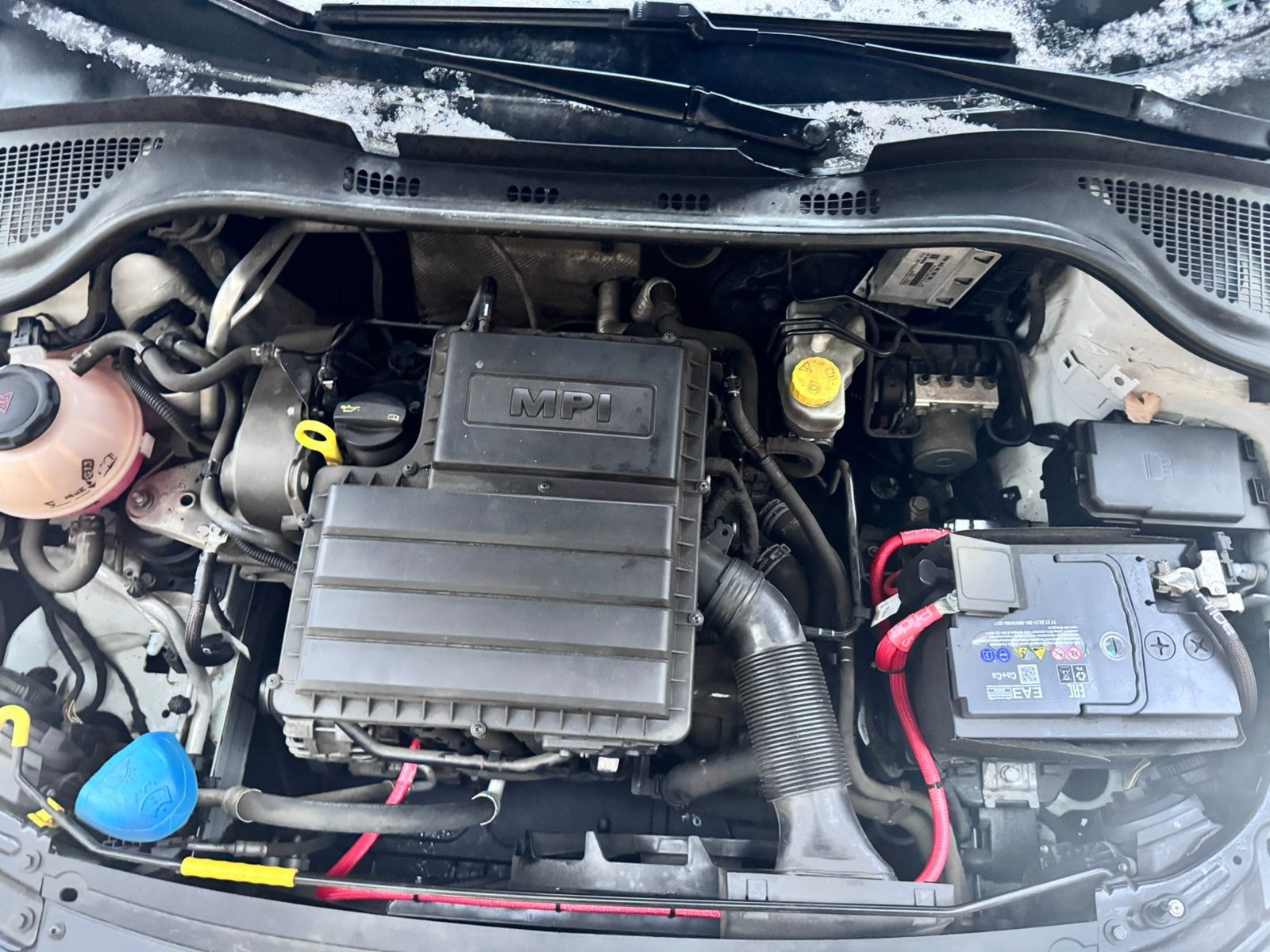

По подкапотке, дубляжи уложены четко и монолитно, вопросов не возникает, кислотный акб оставили в системе, сейчас с ним на холостых 14.95, вроде не подкипает. Если его убрать он тоже умрет от саморазряда, не убирая скорее всего тоже умрет, провожу опыты в этом вопросе.

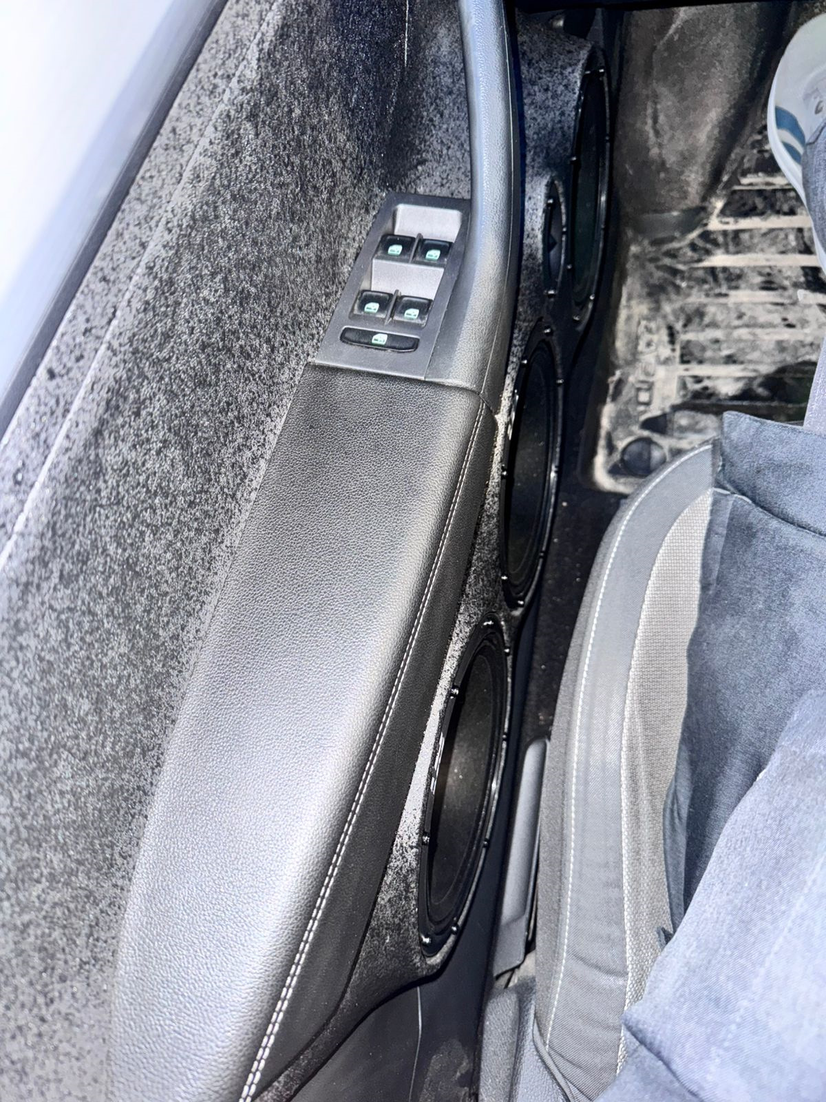

По салону, пластик в защелках защелкнут, проводов левых по салону нет, проф подход виден, от динамиков до сиденья места достаточно, понятное дело что они поют в сидушку, но с такой дурью системы в салоне этот фактор вообще не критичен. На улицу поют достойно, в 3ех метрах от машины невозможно спокойно разговаривать с собеседником(даже на ухо).

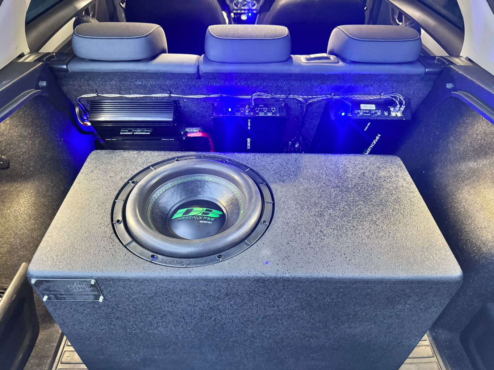

Короб поет на всю полку, хоть 31 хоть 42, сейчас находится в стадии разминки, как никак зима и лучше не пытаться ускорить процесс разминки, пусть всё идет своим чередом. Для тех кто не в курсе, новую акустику нужно разминать что бы она подошла к своим характеристикам, изначально из коробки показатели вообще другие и по хорошему после разминки нужно опять настраивать срезы что бы не слушать кашу.

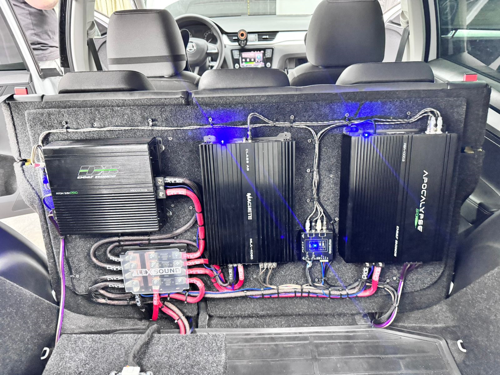

Питание, это просто пушка, можете не верить сказанному абзацу, это ваше право. Руль стал крутится мягче, просадок по генератору теперь нет, лампы больше не мерцают, и машина стала ехать как не ехала с завода, динамика появилась, как на свежем 100 бензине, только бензин не особо свежий и обычный 95. В системе теперь стабильно 14.95в, можно слушать на заглушенную музыку хоть пол дня, раньше не верил в такое, но теперь понимаю что этой секции реально 280а емкости. В мороз она кстати заряжается, ну как заряжается, на холодную не так сильно, а вот спустя 30 минут езды по городу и выходу на трассу, на следующий день после установки это было, холостые поднялись до 1.1 и банки поползли вверх даже во время прослушки, полностью секция зарядилась после 3ех часовой поездки. Проводка кстати от таких вольтажей не плавится, всё хорошо. В простое утром на клеммах 13.3, заводится стартером мое почтение, в пол секунды, наверное можно уже начинать экономить бензин и ездить на стартере.

Если я не ошибаюсь у желефосвата ток в покое выше чем у кислоты и они будут постояно разрежать друг друга. Сам катаюсь с титанатом кислоту с подкопотного пространство убрал)
У титаната ток покоя 14 с копейками, у фосфата поменьше, пол дня простоя и 13.8 на клеммах если верить сигналке, неделю где то езжу и все хорошо
Ну вот 13.8 у кислоты вольтаж в режиме покоя если полностью заряжен 12.5-12.6, когда кислота уронит вольтаж ток от фосфата пойдет в кислоту и так постоянн.

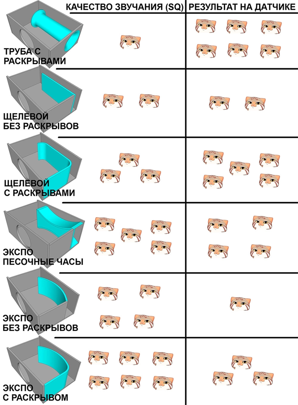

Соревнования не понимал, да и железо по многим параметрам в середине соревновательных категорий, сильный среди слабых и слабый среди безбашеных) Конфиг больше повседневный, как и короб под широкую полку частот, на соревнования короба пилят исключительно под рез, под повседнев они как бы подходят но они очень узкие по частотам

На соревнованиях обычно измеряют либо фронт, в среднем это 95-125 дицибел либо замеряют общий, там в среднем 130с условного стелса, 140-150 в конфиге примерно за пол миллиона и даже можно 180 но это уже броневики с железом по цене квартиры. На прошлой сборке у меня было 134.5, на этой наверное будет 140-142, на соревновательном ящике наверное было бы 145-146, но это все примерные цифры. Ну и каждый дицибел, с их ростом должна и мощность системы возрастать кратно(наверное в геометрической прогрессии), на 130 грубо говоря достаточно одного 800ватного усилителя на саб а для 140 по хорошему уже 3500ватного
