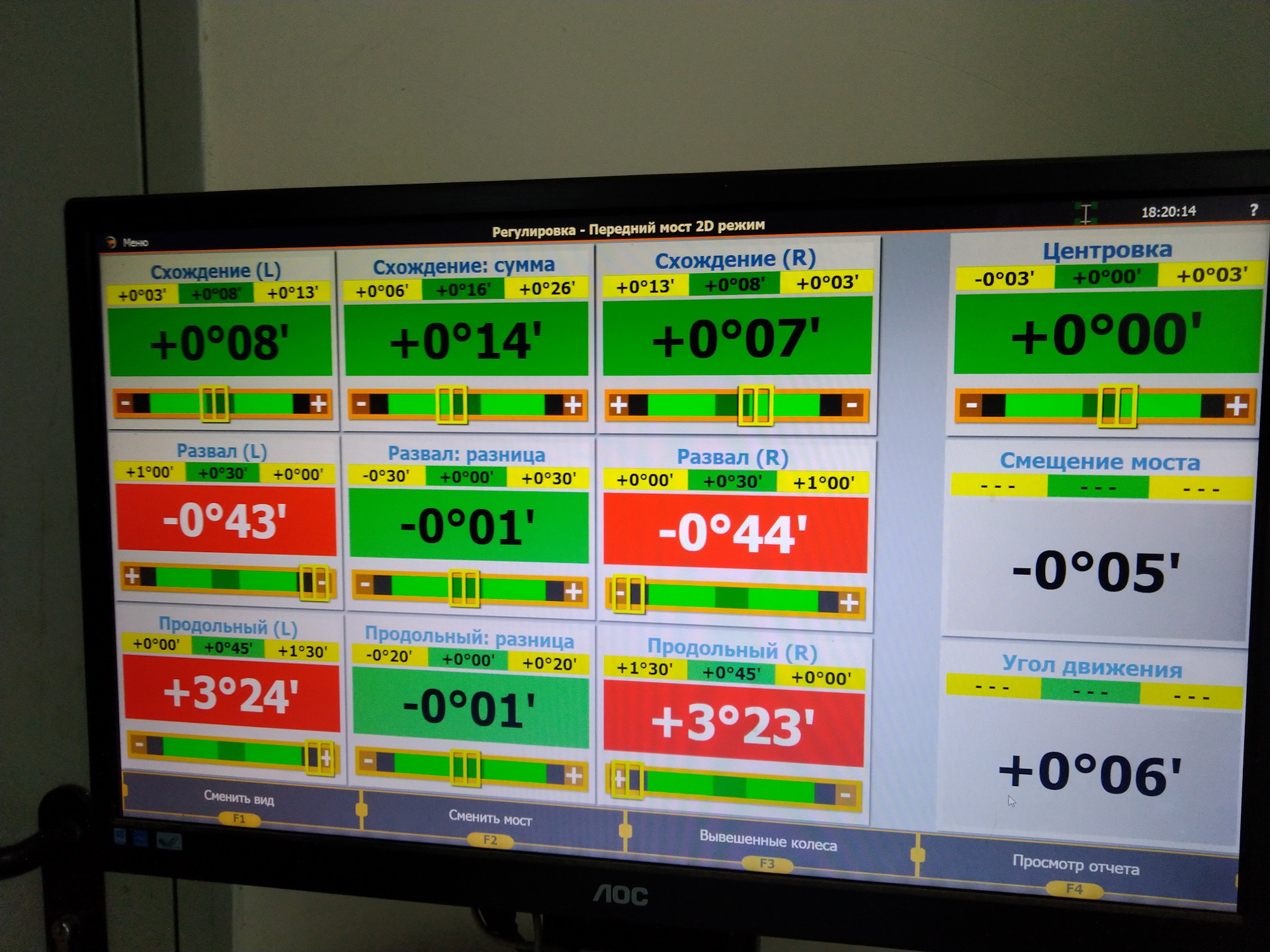

В соседнем боксе загоняем машину на стенд, и ставим метки.
Тут я уже не лазила, мастера сами крутили, вертели мои колеса, передвигали машину если это требовалось.
Буквально 20-30 минут, и все готово.

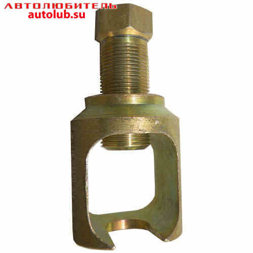

вот это шараш-монтаж, контора "рога и копыта" чтоле?🤦 человечество давно уже придумало съемники на любой случай, цвет, вкус и даже запах. ребята походу учились по книгам ещё позапрошлого столетия "аля-улю как починить паровоз если вместо головы – чайник, а вместо рук — жопа"
ты красавица когда в другой раз будешь к этим коновалам заезжать(чего очень не советую), так подскажи про съемники бедолагам😉
фото для наглядности😁
Я без сервиса точно так же бы снимала эти наконечники
ну это понятно, если менять разово у себя дома, то наверняка нет необходимости приобретать съемник( хотя цены на них смех) я же высмеиваю именно этих горе СЕРВИСменов, которые так ремонтируют чужие машины ещё и за деньги 🤦 позорно просто, боль для глаз

Да нормальный это способ и ничего плохого в нем нет. Если хочется с умным и хитром видом рукоблудить со съемником и терять на это время (он еще и соскальзывать может), то ваше право, но вот так с ходу обзывать работников… Ну такое.
оно в умелых руках мастера и *уй молоток, но такое допустимо только в чистом поле. за деньги клиента хреначить молотком по стойке? так можно ему и новую купить.
абсолютно солидарен 🤝💪
PashkaPerm
ну так в том то и дело' если хочется рукоблудить' если руки под *уй заточены, так конечно специальный узконаправленный инструмент будет и соскальзывать и выпадывать и ничего не выйдет, а если специальным инструментом работает специалист, так и время тратится 5 секунд и второго рукоблуда привлекать на помощь не нужно 🤦

Держался бы я подальше от сервисов, где нет такой приспособы. Так ведь можно и сошку погнуть, если стучать по наконечнику 🤦 Делов-то, наколотил съёмник между сошкой и наконечником, затянул, чуть стукнул в торец сошки и всё, любой наконечник вылетает на ура. Без пап, мам и ломов с кувалдами)))
Ну когда с рычагом и в меру, то ещё нормально. А мне просто били по сошке, вот там я припух от увиденного. Новые аморты только поставил…
Там по идее вообще надо то один раз стукнуть в торец, когда съёмник натянут. Сам в шоке был, когда первый раз так снимал

Развал не должен быть положительным. По заводу 0°, но рекомендую минус 1°.
А сейчас у Вас колеса вот так \--------/
Приеду домой, переделаю 👌
Примерно так у меня, ну только развал до минус 1 дотянули потом.
Нижнее значение -угол Кастора, влияет на управляемость, чем больше — тем сильнее руль стремится в центральное положение и держит прямую. С завода кастор 1°. Но у меня треульные рычаги, на заводских кастор не регулируется.
Upd. Чуть большее схождение делается для компенсации отрицательного развала.
А как же шайбы на растяжках? Их снял/срезал и кастор больше стал! А если их подогнуть на прессе то вообще можно завалить в нормальные углы.

Та нее, нормально всё с развалом, имхо трогать не стоит. Тем более делали его на пустой машине (скорее всего), а с водителем и/или пассажиром он в отрицательный сам уйдёт. К тому же под нестандартные углы развала надо еще и схождение другое выставлять (положительный развал — положительное схождение и наоборот, соответственно).
Я и не собиралась, машина едет все прекрасно, да и мой вес для машины это так баловство.
