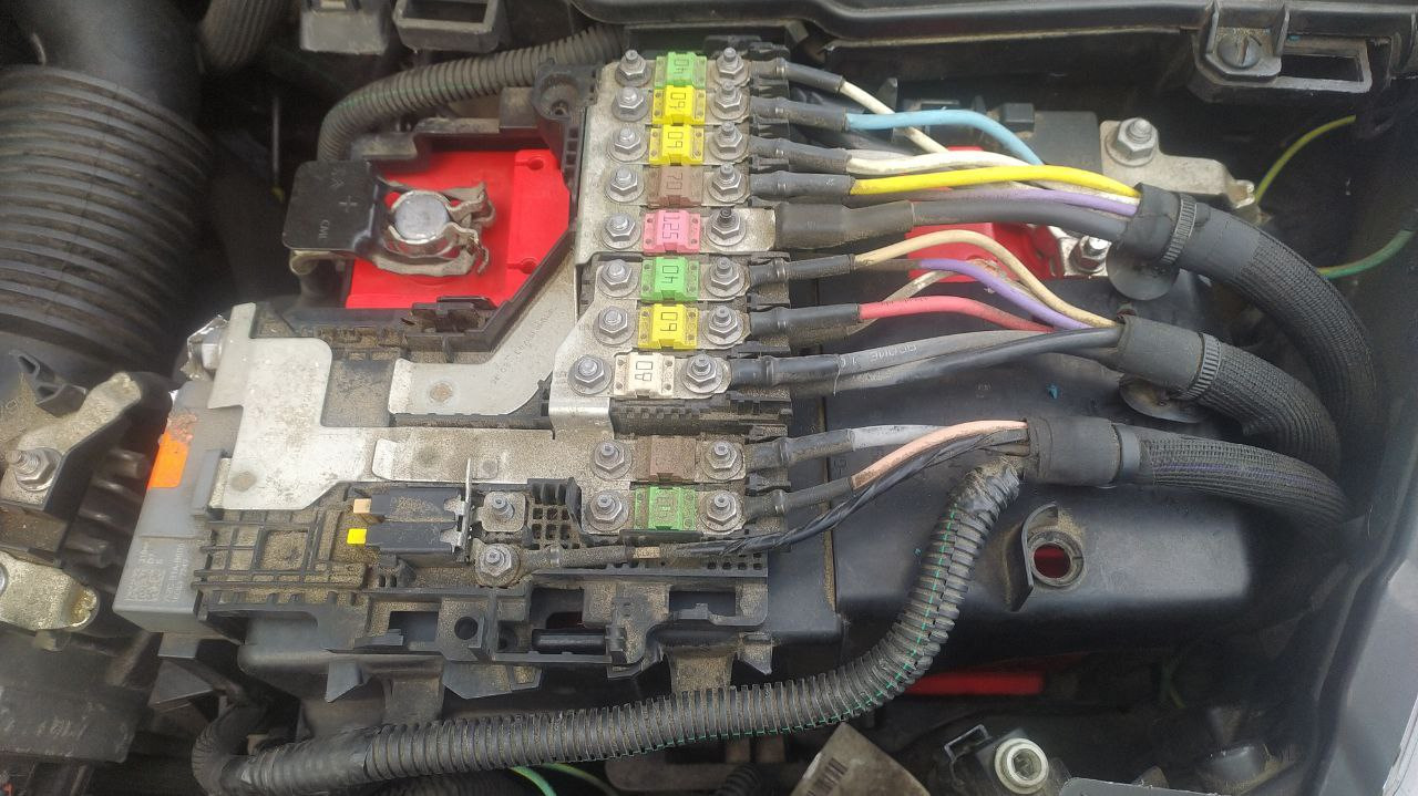

В процессе установки вылезло пару косяков. Аккум стоял родной и еле стащил минусовую клему. Упиралась и все тут. После установки не могли долго прописать аккум . Так как другие характеристики. Летела ошибка
B1606 81 никак не сбрасывалась. Появилась до прописки. Что бы ее убрать надо было отключить / включить функцию контроля заряда и все она ушла. Правда прописали 75ah и обычный аккум не EFB. Отключили Старт Стоп. Прожгли и сбросили сажевый . Был забит на 40%.

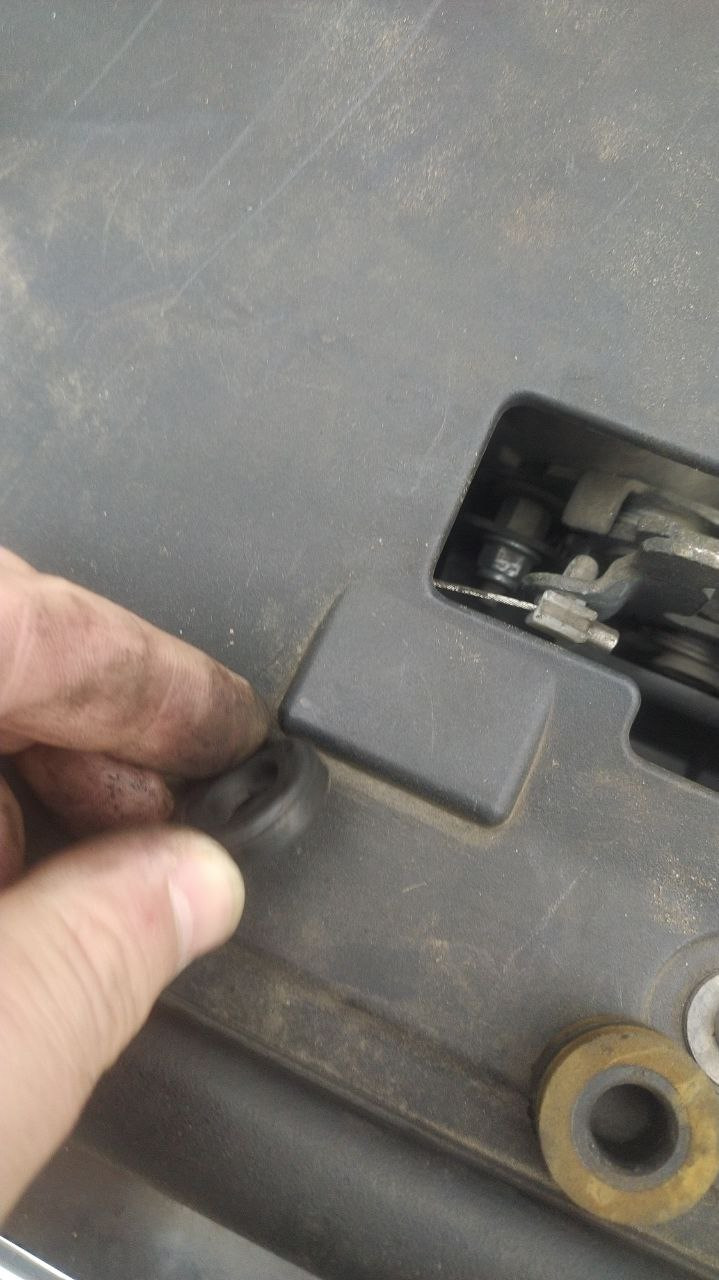

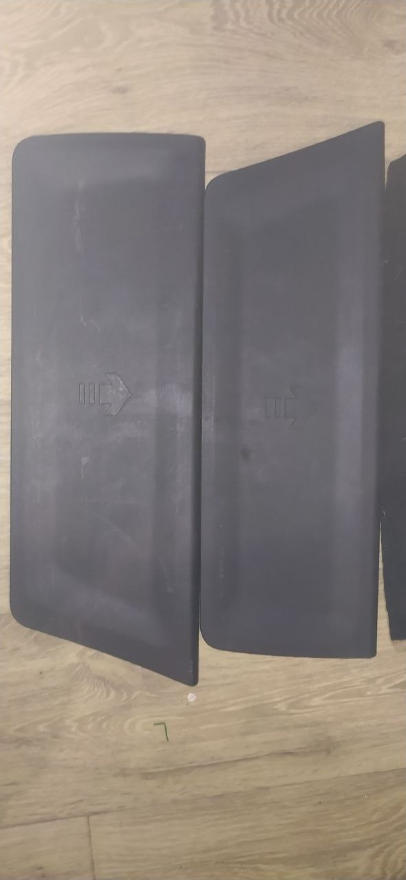

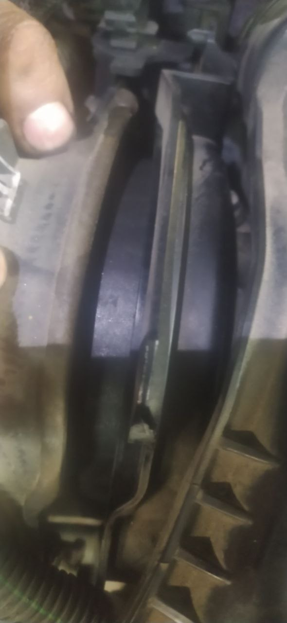

Дальше как маст хев — заменил резинки на воздушном фильтре. Который дергался как шизанутый.
Передние резинки были разбитые. Задних не было вообще.

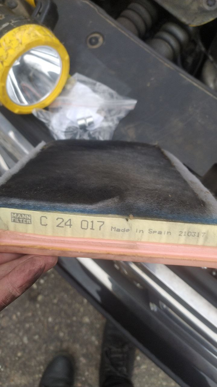

Воздушный стоял 2017 года выпуска. Не хочу думать что с рождения его не меняли
Резинки подошли от классики БРТ 21700130208700 -стали как родные — WD смазал что бы лучше влезли

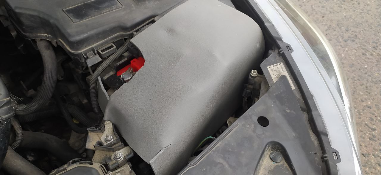

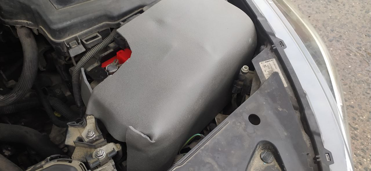

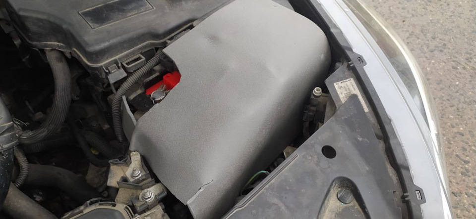

Сделал защиту аккума и предохранителей из остатков сплэна — вроде смотрится неплохо

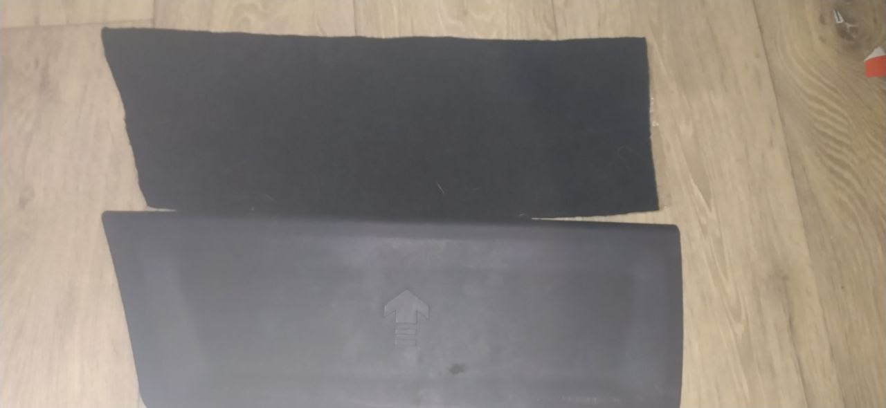

Были остатки карпета — перетянул в багажнике пластик

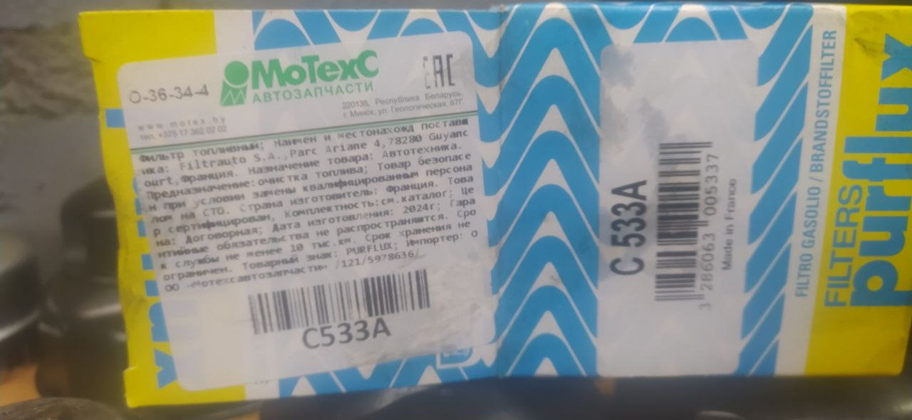

Фильтр топливный PURFLUX C533A

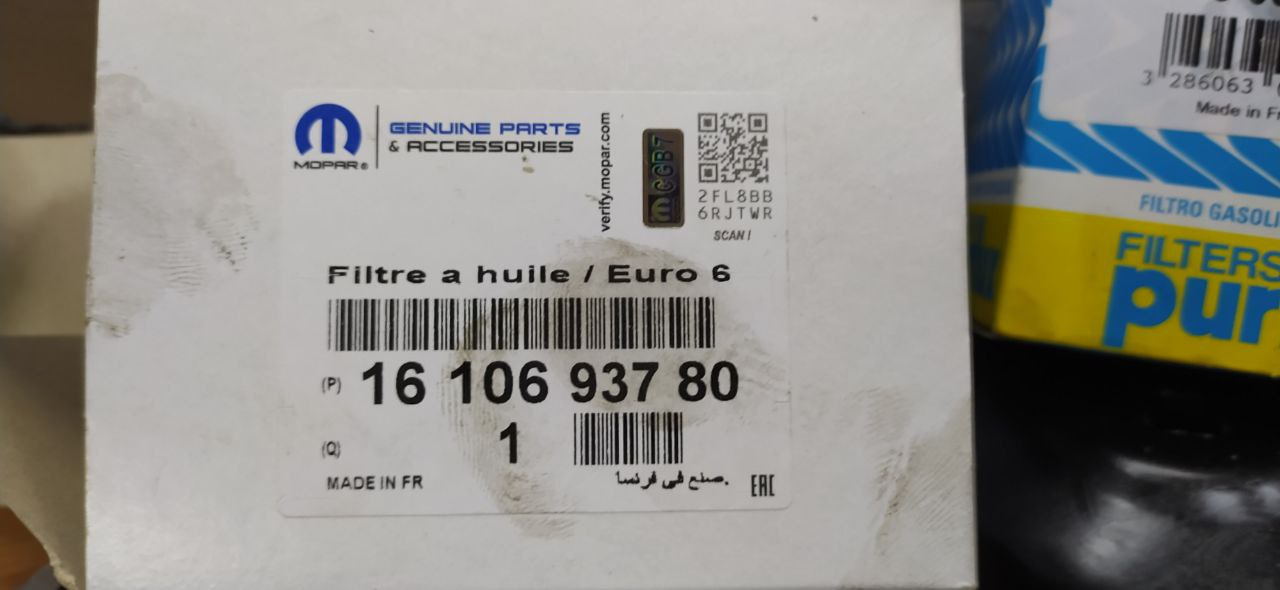

Масляный CITROEN/PEUGEOT 1610693780

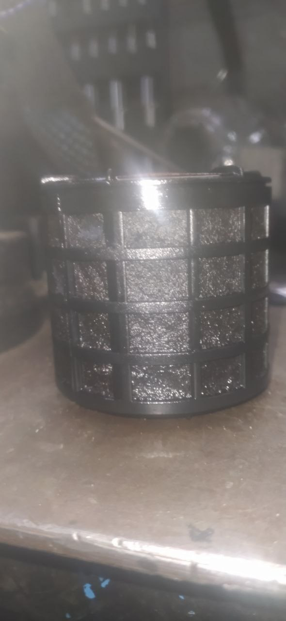

Стало плохо от увиденного старого фильтра MAN
просто жуть. в деревне на тракторе состояние получше фильтров. Сколько тут не меняли я хз

Подскажите в каком блоке вы проделывали процедуру по фукнции контроля АКБ, BSI и непосредственно в блоке контроля АКБ.
Короче, в двух словах:
Если ошибка B160681 по блоку контроля заряда аккумулятора и не дает менять тип, емкость и т.д., тогда попробуйте для начала просто отключить программно данный узел, а затем включить. В этом случае это помогло.
Отключается в BSI
Это со слов товарища который делал.
Спасибо! В двух словах более чем)
