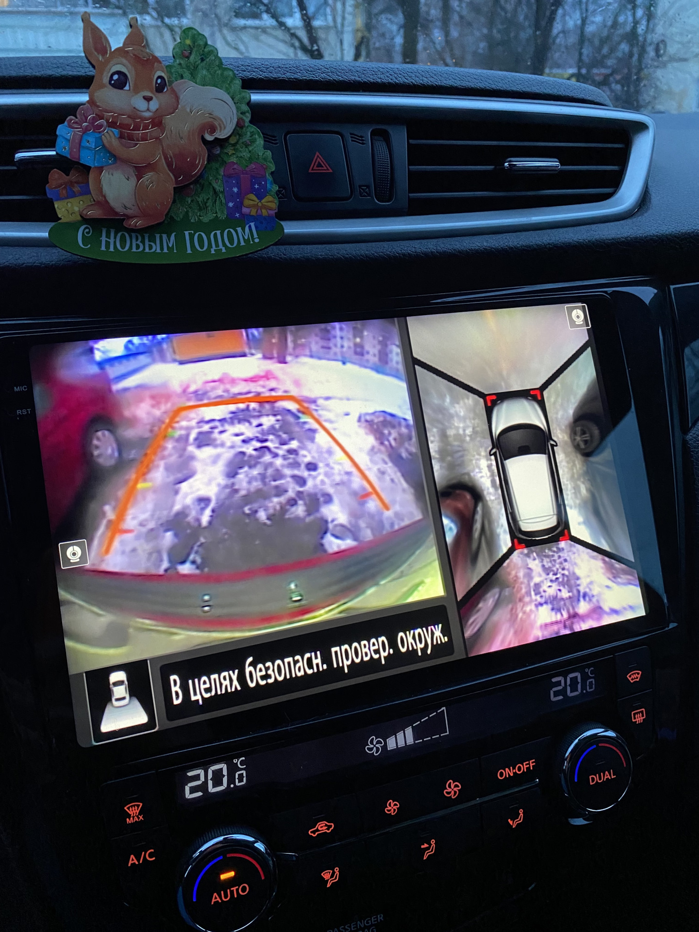

А можно фото как по качеству
Камеры то не меняются качество не изменится картинки
Emirus
Стало покрупнее просто
Понял, спс
AlexandrZ-13
Понял, спс
Буду в машине сфоткаю Вам для информации
Emirus
Кому интересно
В идеале бы камеры конечно тоже обновить
AlexandrZ-13
Кому интересно
У вас Teyes 360 или обычный 2K?
СС3 2к, камеры штатные

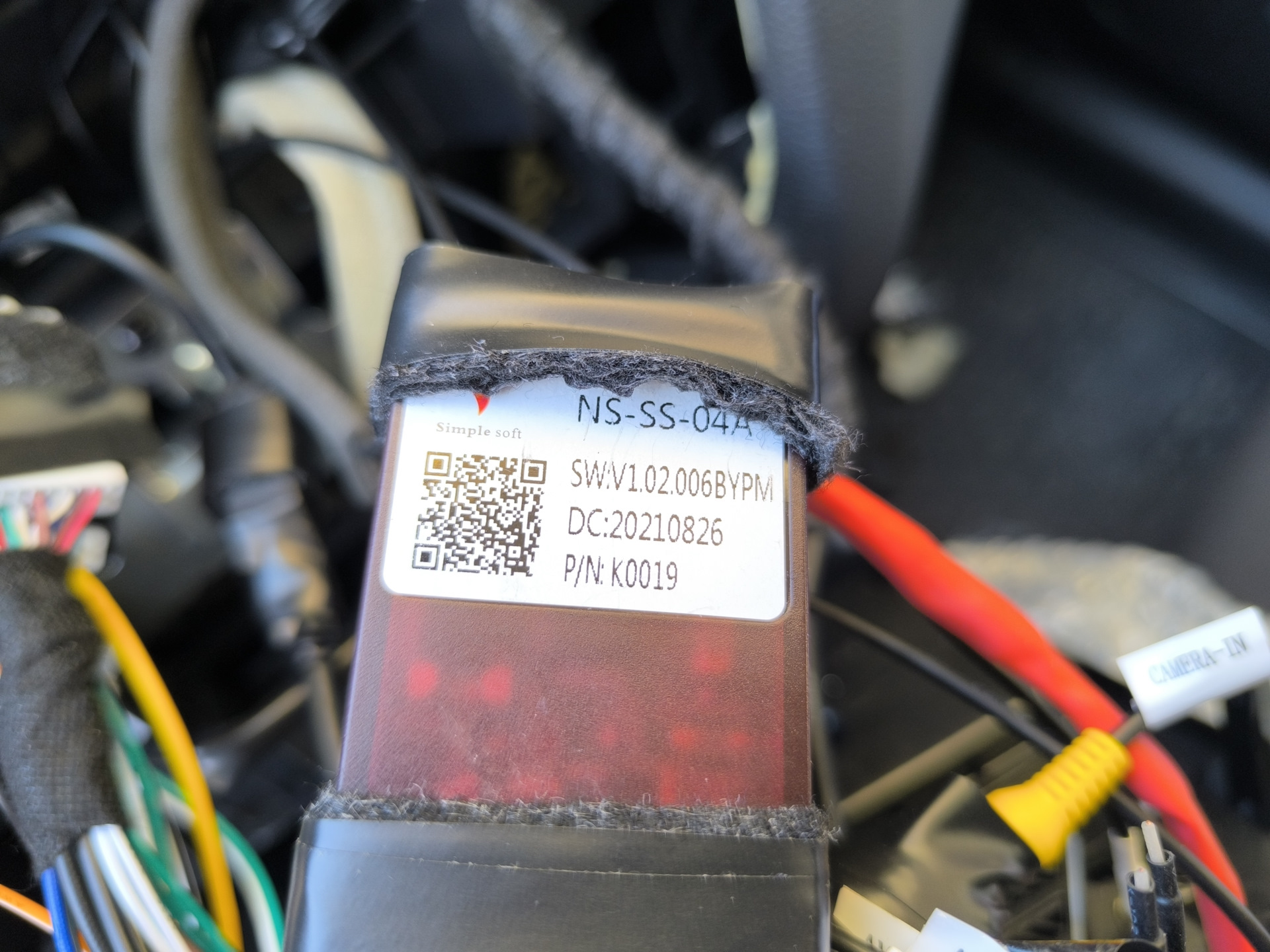

У меня такая же магнитола лежит, её можно поставить разъем в разъем или декодер надо покупать? www.ozon.ru/product/kabel…ly-gu-podofo-i-786054369/
по фото, канбасс такой же как у меня, комплект проводов вроде тоже
F4NTOM
я брал магнитолу уже с комплектом проводов для своей версии авто, поэтому все было в комплекте) но по проводам похоже на то что у меня было, канбас (красная коробочка) такая же

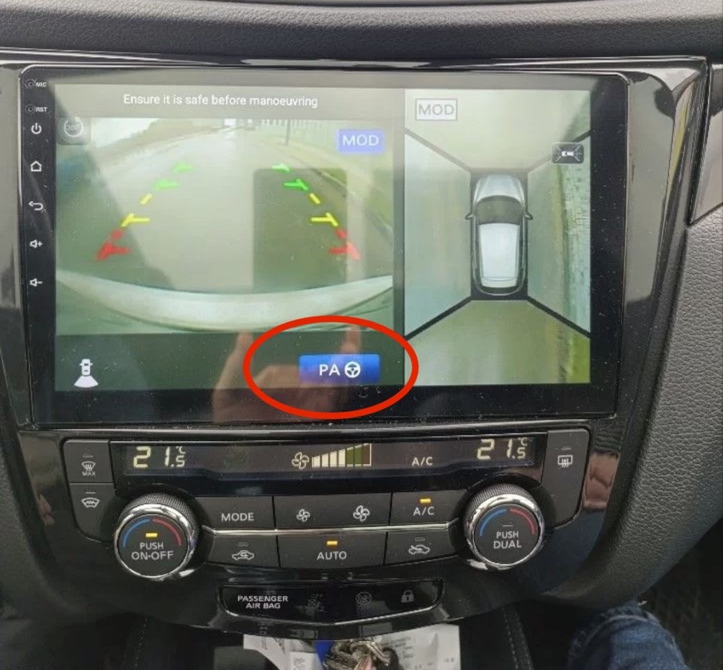

Разница в качестве экрана CC3 2K и штатной ГУ наверно фантастическая?) Особенно при парковке
качество картинки штатных камер 360 не изменилось, а впринцепе экран, да, четкий, год пользуюсь и зима и лето, все штатно отрабатывает, единственное что напрягло сразу, это яркость при минимальном значении все равно сильно яркая в темное время суток
А при парковке на R передаче, линии двигаются при повороте руля?)
все как было на штатном, полный функционал сохранился, динамические линии передние и задние работают, у меня нету автопарковок и парктроников, за них не могу сказать как они работают)
Спасибо большое 🤝
Расскажите о недостатках
Привыкнуть к отсутствия кнопок и по-моему не работают автопарковки, на 2к версии минимальная яркость достаточная яркая)
Сегодня с парнем общался, не знаю какая у него магнитола, но автопарковка работала, он ещё видео потом прислал как сама машина паркуется
вот за это я не могу Вам подсказать, у меня такого нету в комплектации)
