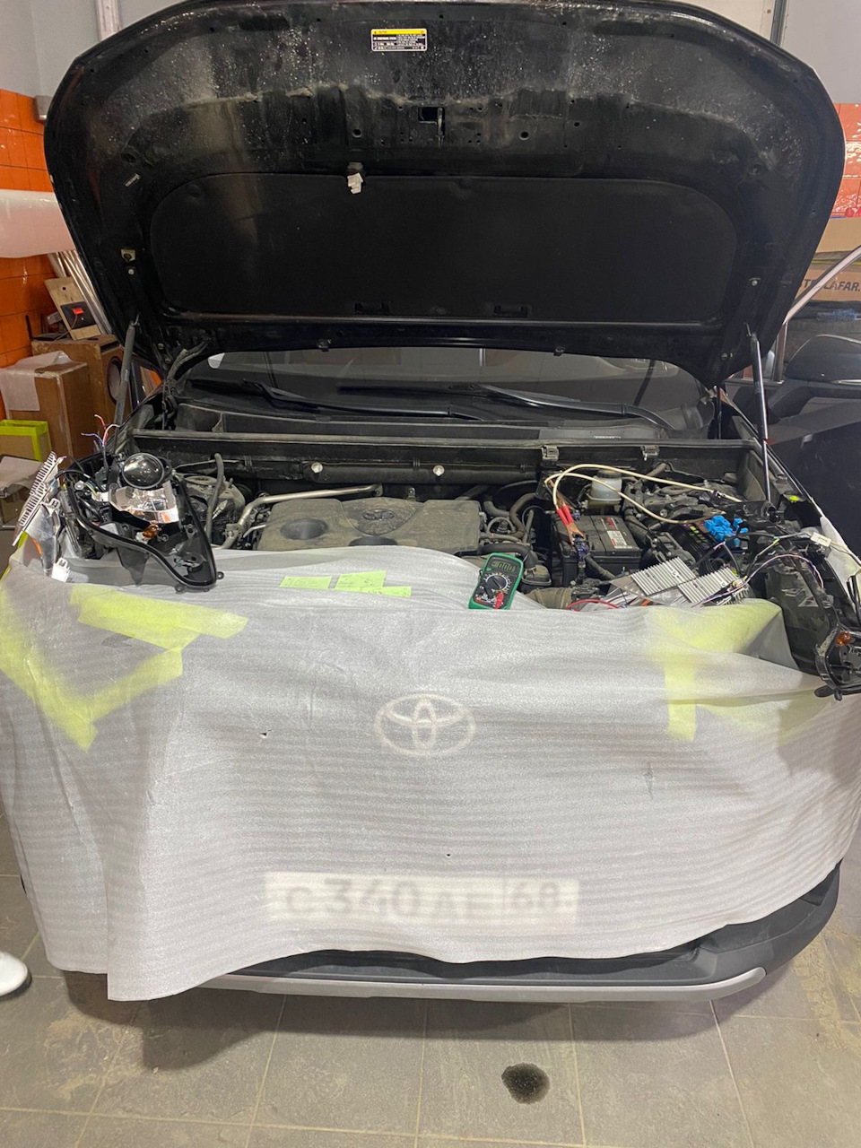

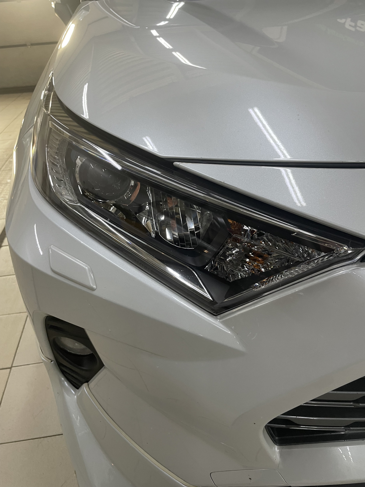

После пары поездок в тёмное время суток по не освещённым участкам
дороги было принято решение и на Рафчике сменить свет. Считаю вообще ездить с таким светом не безопасно.
Были куплены два комплекта линз MTF. Одни для фар, другие птф. Куплены переходные рамки и обманки для Европейских версий Тойота раф 4.
Линзы в фары выбирал по размеру, взял самые маленькие для 3х дюймовых линз. Чтобы при установке точно не было ни каких проблем. С такими размерами были аузум и мтф. Но мтф были специальные птф для Тойоты. Поэтому взял мтф. Температура света была одинаковая от одного производителя, чтобы снизить риск отличия цвета свечения.
В общем в интернете нашёл парней которые занимаются чисто автосветом в городе Тамбове просвет68 . Сразу скажу что парни настоящие молодцы и забегая вперёд скажу что очень кропотливая работа у них вышла.
Ну собственно говоря дело было так. Звоню им, назначили день. Я собираюсь всё своё добро. ( птф, линзы, обманки, переходные рамки) и еду к ним. Проходит день, два…четыре. Пишу им, мал парни какие успех? А суть такова, работа эта по установке и регулировки света на день работы им, а тут тишина.
Ну в общем они мне звонят и говорят. Тип птф поставили и всё работает и нет проблем никаких. А вот линзы в фары… Либо дальний вкл либо ближний. Стоит только переключиться, сразу ошибка и всё тухнет. В общем возились они неделю. Вызывали каких-то специалистов работающих на производстве электроники… И тд. Суть в чем. На фары идут блоки которые отвечают за регулятор высоты, напряжения итд. У европейцев их два. По одному на каждую фару. А конкретно в моём случае блок был один и зашит был в каншину непосредственно. И обманки которые я покупал под те блоки мне подходили.
Мощность родных диодов в фаре составляет 8 вт. А линза 43вт, а с дальним 54вт и блок сразу всё отключает и ошибка
К слову… 8 ватт … ВОСЕМЬ … ЭТО ВООБЩЕ КАК? Я ПОРАЖАЮСЬ КАК ЛЮДИ ЕЗДЯТ? ТОЛИ Я СЛЕПОЙ?.. НО ЭТО ОПАСНО ЖЕ.
Ну в общем парни пытались сделать и свои обманки… И проводку мне заменили на фары… Под более мощный свет, а не нитки под 8вт… (волоски) и ничего не получалось. Тут на неделе мне понадобился авто решить свои дела. Я им отзвонил и они мне пошли на встречу. Собрали всё под завод как было, ну кроме туманок… Они то с завода 50вт под галоген. И там фишка в фишку. И я забрал машину. К слову туманки светили так, что родные фары даже видно не было что работают.
А тем временем парни разузнали от куда ноги растут и как возможно решить проблему с фарами. Суть такая. Видимо во время коровьего вируса концер Тойота который собирал у нас рафы израсходовал всё блоки европейские, а мой Рафик остался 🤣без блоков и решили они, так как чипов нет… Поставить на мой мозги от Лексуса nx200 и блок фар соответственно то же от него. Но не просто от лексуса, а от американского Лексуса. Именно поэтому обманки мои и не подходили. Позвонив мне и сказав что нужно обманки заказать от наших (партнёров) из-за океана и всё по логике должно работать, я поразмыслив что уже было потрачено не мало сил и скажу денег… Линзы, обманки, переходные рамки, … И поездки до Тамбова на двух машинах… Решено было заказывать американообманки.
Ну когда пришли обмаки парни молодцы, не сдались 💪 с моей проблемой. Всё сделали за день. И стал я ездить и видеть куда еду
