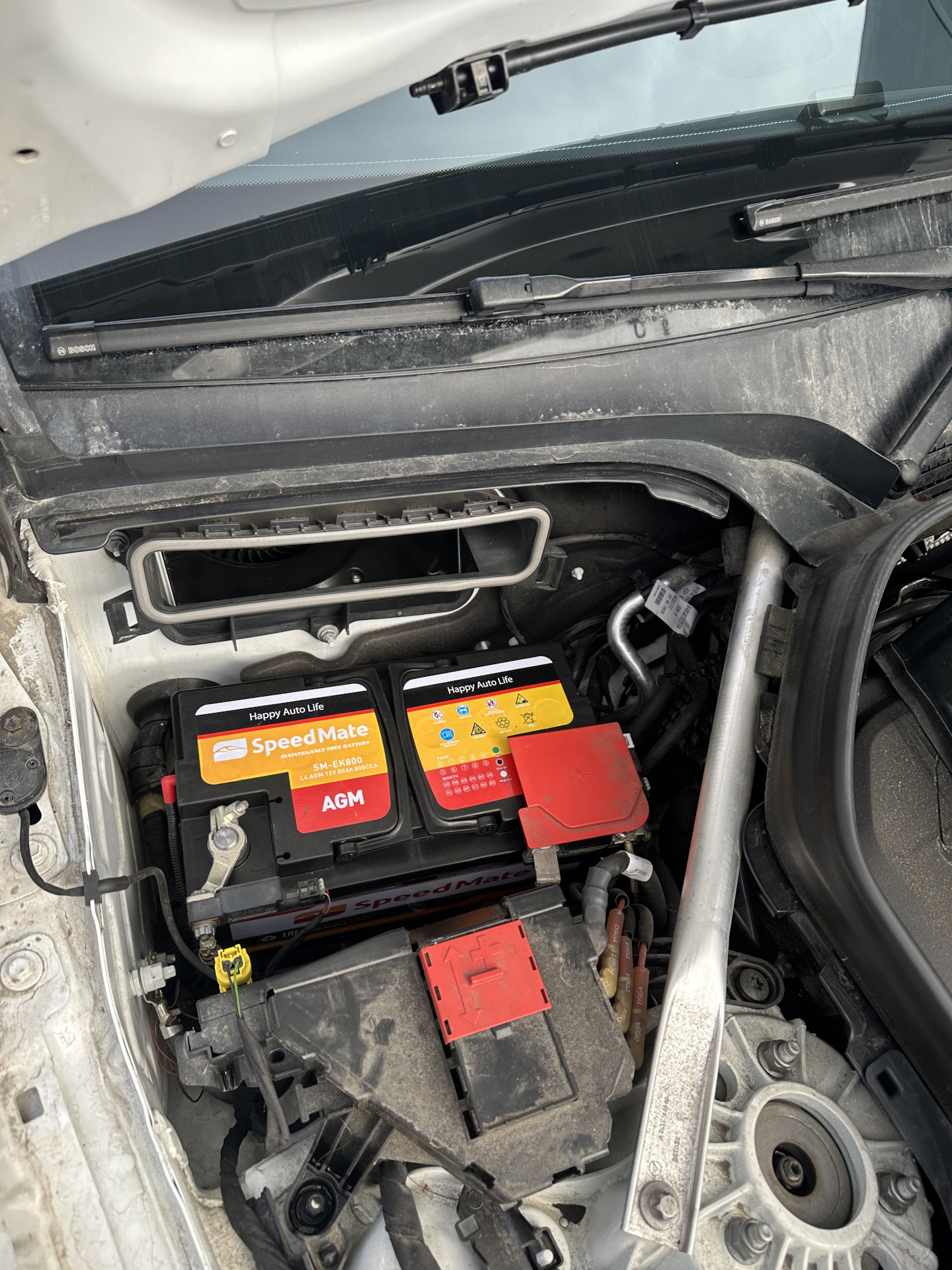

В -19 завелся нормально, но начал выдавать предупреждение по основной батарее.
Посмотрев за ситуацией когда уже потеплело — предупреждение осталось и стало понятно, что надо заменить.
Критичного в этом ничего не вижу, все таки для меня аккум это тоже расходник и имеет право на замену, тем более я не знаю как до меня пользовались системой старт-стоп. Я обычно ее отключаю сразу как завожу машину.
Почитав интернет в том числе и драйв2 стало понятно, что первым признаком того что аккум умирает является отключение системы start-stop. Собственно это произошло спустя неделю.
Сегодня забрал новый аккум. Решил заказать корейский аналог по всем характеристикам идентичен оригиналу (размер, ток, емкость, AGM) стоит в 2 раза дешевле оиригинала.
Меняется достаточно просто,
Снять кожух, снять корпус и воздушный фильтр от печки, клеммы ключом на 10 и планка крепления ключом на 14. Лучше конечно взять Т-образный ключ или набор головок (для крепления точно нужно, обычном ключом туда не подлезть).
Вот так выглядит ниша
Посмотрим как будет себя вести.

Здравствуйте. После установки новой акб, система 48в не ругалась, что временно отсутствовал 12в акб на машине?
Здравствуйте. Кроме того что сбилось время и память сидений ничего больше не было)

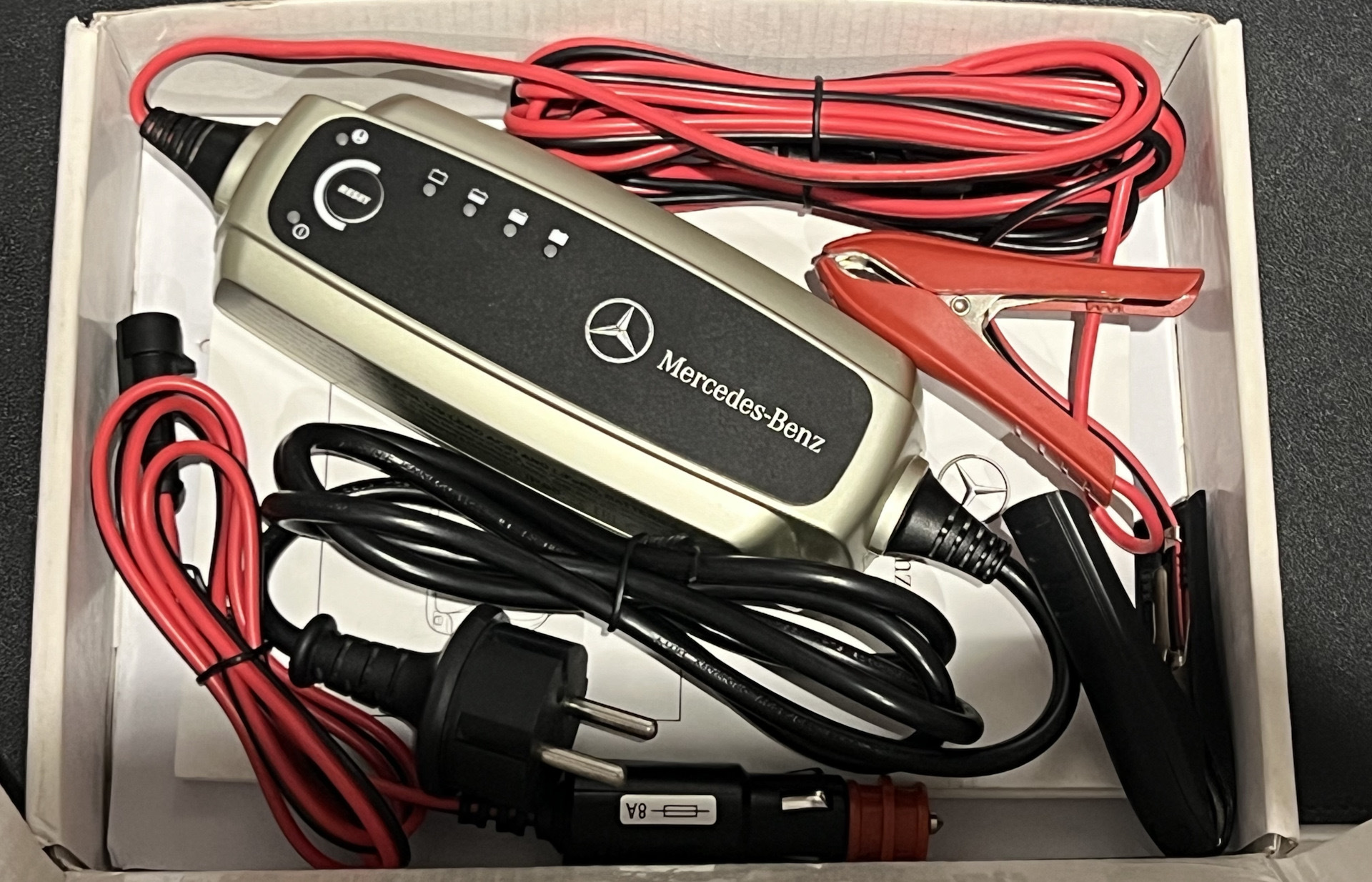

1. Отключить старт/стоп программно.
2. Купить теплый паркинг.
И аккумулятор будет жить 8+ лет
Если зимой подзаряжать такой зарядкой, то проживет 8+
У меня с паркингом умер аккум на 6й год(
Не обязательно такой) Можно и ctek, которая и является аналогом.
Да это для примера, естественно можно брать обычный CTEK

Если регулярно пользоваться зарядники типа ctek, то ничего не будет.
Как раз её и использую. Регулярно подзаряжаю.

Старт стоп то заработал сразу после замены? Не праписывали ничего? t.me/pro_mercedes/323
Я пошёл уже во вторую зиму без старт-стопа. Емкость уже давно слабовата, предупреждение раз в 3-4 недели лечу — ночной подзарядкой в гараже.Купить АКБ — слишком просто.
Ничего не прописывал. Все работает.
Время сбросилось и память сидений из того что заметил
