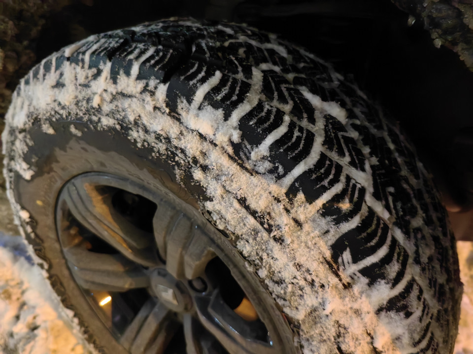

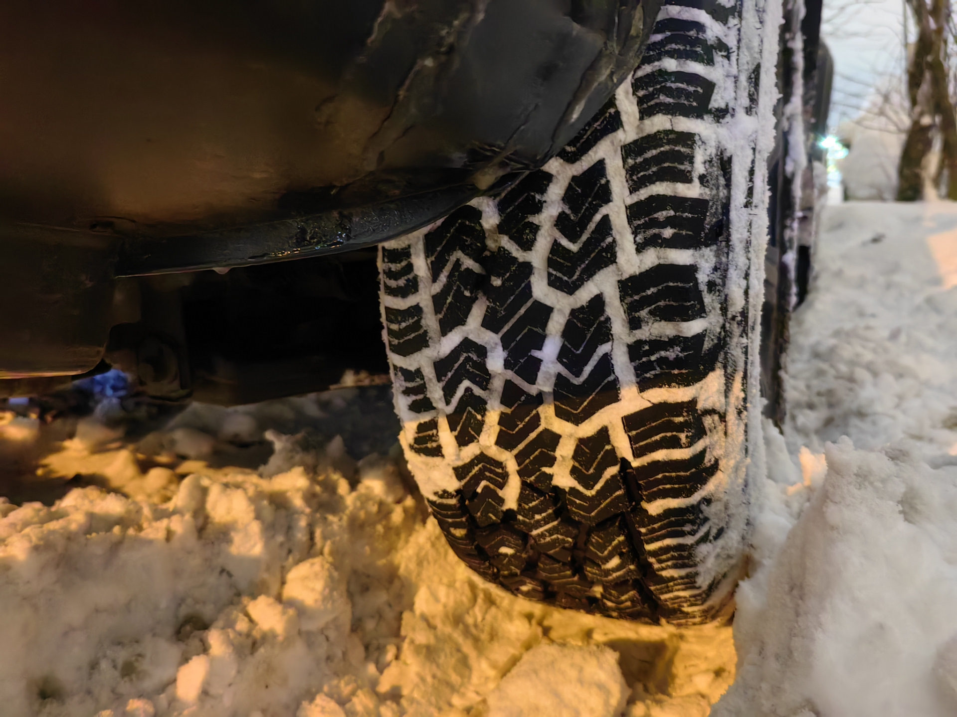

Предчувствую, закидают меня тапками любители шипованной резины. Тем не менее, небольшой отзыв об использовании Sailun Terramax A/T в зимний период оставить следует. Изначально эти шины в размере 265/70/R17 покупал летом вместо стоковой шоссейки для использования в весенне-летне-осенний период, но искал шины с маркировкой TPMSF и M+S (то есть формально соответствующие зимним), дабы осенью переобуваться на зиму в числе последних, а весной — в числе первых, минуя шиномонтажный сезонный ажиотаж. Но, чувствую, вполне комфортно проезжу на них всю зиму, ибо и декабрь уже перевалил за середину и Питер изрядно завалило и снегом, и подморозило, и стаяло все снова и опять засыпало, а позывов купить нормальную зимнюю резину у меня пока так и не возникло.
Про летнюю эксплуатацию этой резины я уже писал. Если коротко, то отлично. Учитывая очень гуманный ценник, резина вообще становится в высшей степени удачным приобретением. Очень тихая, комфортная, управляемая. Прекрасно чувствует себя на трассе, мокром асфальте, траве и мокрых камнях. Хорошо выплевывает воду за счет развитого протектора, поэтому не склонна к аквапланированию. В грязи — плюс-минус как любая АТшка. Резина на ощупь достаточно мягкая и тактильно похожа на зимнюю.
Ну а зимой, как ни странно, она пока что показывает себя весьма неплохо. Наверное, сравнивать ее с классической шиповкой не вполне корректно. Но со среднестатистической липучкой — вполне! Я не заметил существенных отличий в поведении на дороге от липучек, на которых убежденно езжу последние лет 10-12 и не собираюсь возвращаться к богомерзким шипам. Но сразу оговорка: я не езжу ни в дальние трассовые поезки, ни в зимние путешествия, не живу в сильно холодной и заснеженной местности или хотя бы за городом, а настоящего гололеда и сильно укатанного и подмороженного снега в городе практически не встречается. Зато часто бывают метели, сугробы, грязь, заметенные парковки ТЦ, растаявшая снежная каша, ледяные дожди, изморозь, постоянные переходы через 0 порождают то мокрый асфальт, то кашу, то замерзшие корки и задубевшие сугробы во дворах. Мой ежедневный маршрут до работы включает участки как с хорошо убираемым асфальтом, так и кусочки сильноукатанного и часто очень скользкого снега или льда. Словом, оценить зимние свойства резины все-таки есть где. А вывод главный такой: резина обеспечивает предсказуемое поведение машины на дороге при движении с адекватной скоростью и соответствующей дорожной обстановке манере управления. При движении с потоком, при соблюдении хотя бы минимальной разумной дистанции, в вышеуказанных дорожных условиях резина обеспечивает комфортное контролируемое и безопасное вождение. Я не отметил сколь-нибудь возросшего тормозного пути относительно липучек, особой склонности к заносу, проскальзыванию при трогании с места и тд. Резина даже несколько удивляет: когда ожидаешь, что на укатанном снегу парковки сейчас пойдешь в легкий занос и сработает esp, этого не происходит — резина держит, как и при резком торможении или разгоне — сцепления оказывается достаточно. Конечно, голый лед, покрытый слоем воды, ожидаемо скользкий — тут только шиповка обеспечит приемлемое сцепление. Равно как и на обильно выпавшем снегу, когда сцепление снега с дорогой существенно меньше, чем сцепление резины с этим снегом, — тут никакая резина не может себя вести предсказуемо. Ну а в целом, зимой на такой резине вполне можно ездить. Я никого не агитирую, просто делюсь опытом и своими наблюдениями.

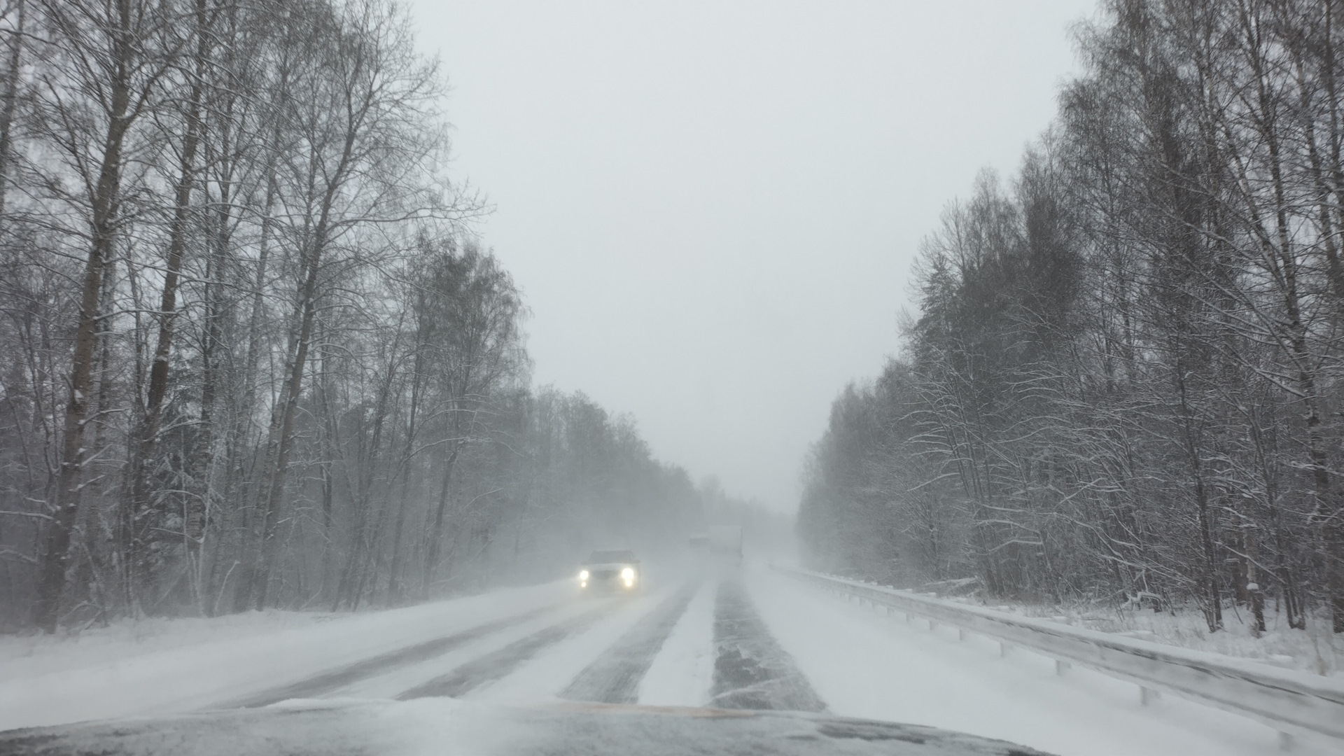

Посмотрим. По КАДу в лютую метель ехал спокойно. Аккуратно, но спокойно.
Ну трассы у нас явно похуже чем городские объездеые дороги.
И чищены тоже явно хуже
