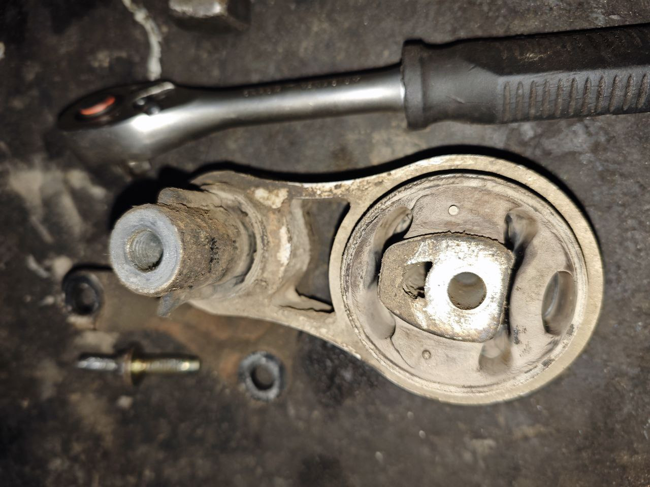

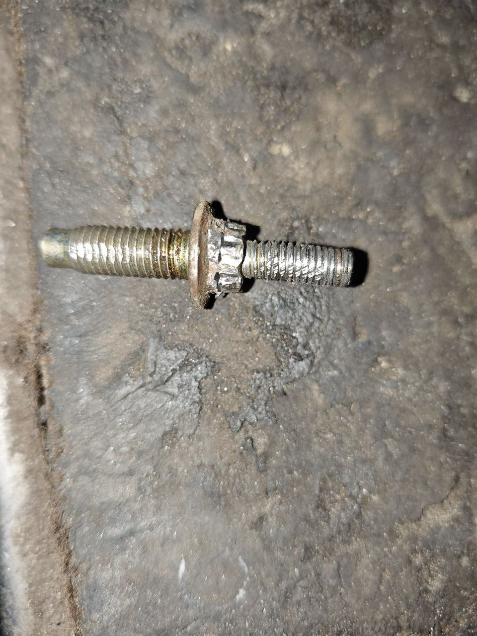

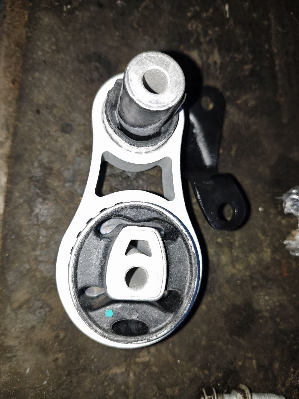

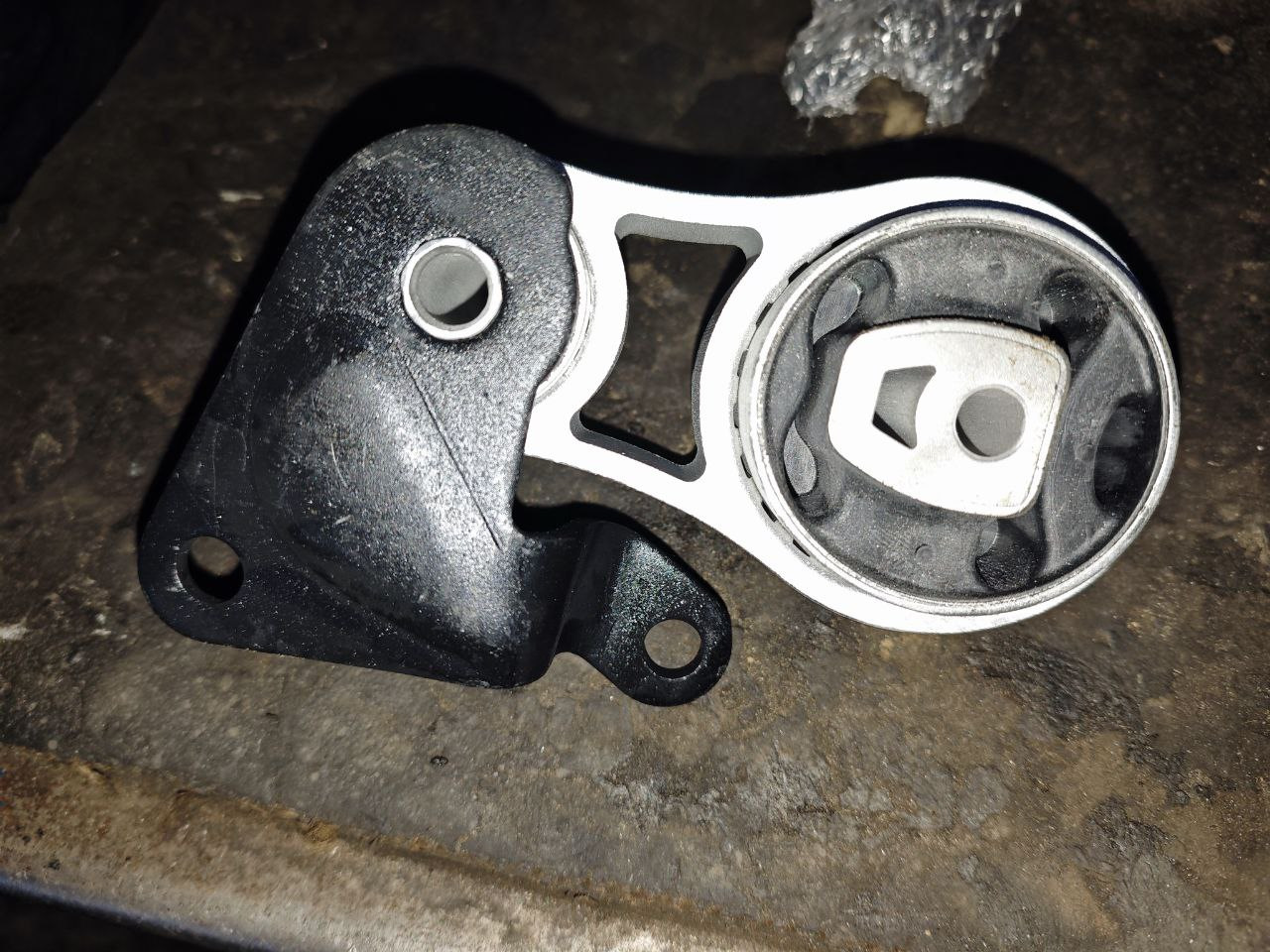

Год назад заметил трещины на сайлентблоке опоры, заказал опору NAKAYAMA J50140. По замене возникли трудности. Шпилька ни в какую не хотела откручиваться и слизало грани. Заказал с разборки новую.
В итоге прогрел хорошо блок кпп и забил головку на 12 и она поддалась. После замены пропали вибрации и "толчки" двигателя на хх.

Опора была оригинальная?
Да родная
