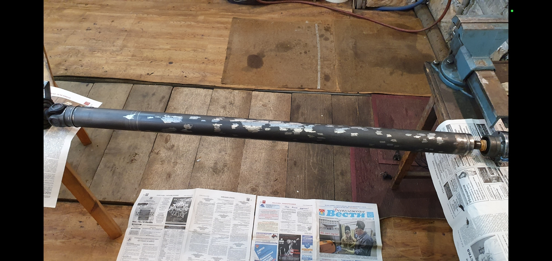

Но сначала надо было понять, в каком месте ее резать, чтобы после всё удачно сварить. Логично, что рядом с хвостовиком. Но на каком расстоянии?
Решил проверить толщину металла рядом с хвостовиком. Засверлил старый кардан. В трех местал металл очень тонкий. В четвертом сверло сломалось. Там галтель внутри хвостовика оказалась
Отверстия не давали полной картины и пришлось пильнуть кардан
После этого всё стало понятно, "лишнего" металла в кардане нет, всё максимально облегчено… Да и ладно. Отсверлил балансировочную пластину

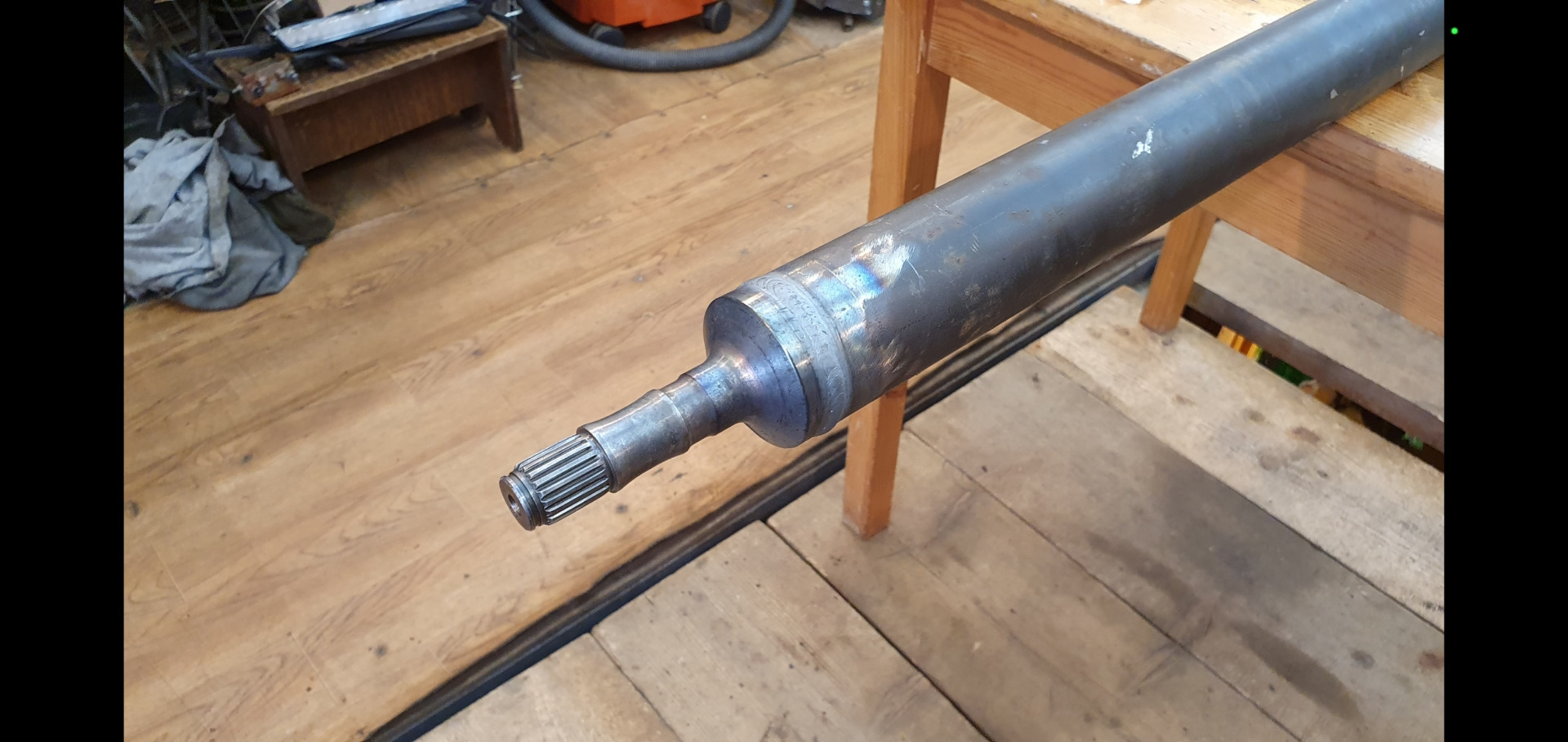

Разрезали кардан в токарном станке в 75 мм от шва, отрезали лишнее прямо по шву (в сумме 75 мм длины убрали), вставили в хвостовик втулку, приварили её к хвостовику по внутреннему диаметру, проточили по наружному под внутренний диаметр трубы, состыковали, проверили на биение
И обварили аргоном прямо в станке. Фоток в процессе не делал за исключением предыдущей.
Получилось неплохо, шов зачищать не понадобилось
Недел ШРУСы и отвез на балансировку. Пластину со стороны крестовины тоже отсверлил заранее и зачистил ржавчину под ней. Сделали за 20 минут. Со стороны хвостовика груз не понадобился, вот что значит нормально отцентровали. Со стороны крестовины на старое место приварили пластину чуть поменьше старой
Далее — зачистка от ржавчины и покраска. Хотя с виду кардан был почти без ржавчины, после зачистки каждого пятнышка он стал таким
Покраска
Торцы, швы, балансировочные пластины и крестовину в два слоя покрыл в итоге, трубы в один
Нормальной краской, кисточкой. Кардан с завода покрашен гумном типа как из баллончика. Растворитель 646 легко смывает эту краску, она хреново защищает металл. Вот они и гниют у нас как фиг знает что.

С новым карданом вибраций нет, установлен 22.09.2024, проехал 4000 км.
Если будете покупать кардан, обязательно проверяйте его на геометрию. Металл труб тонкий, трубы гнутся при транспортировке легко. Я чуть бананообразный не купил, заметил когда в машину на плече нёс.
