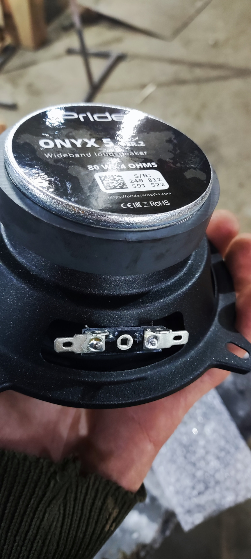

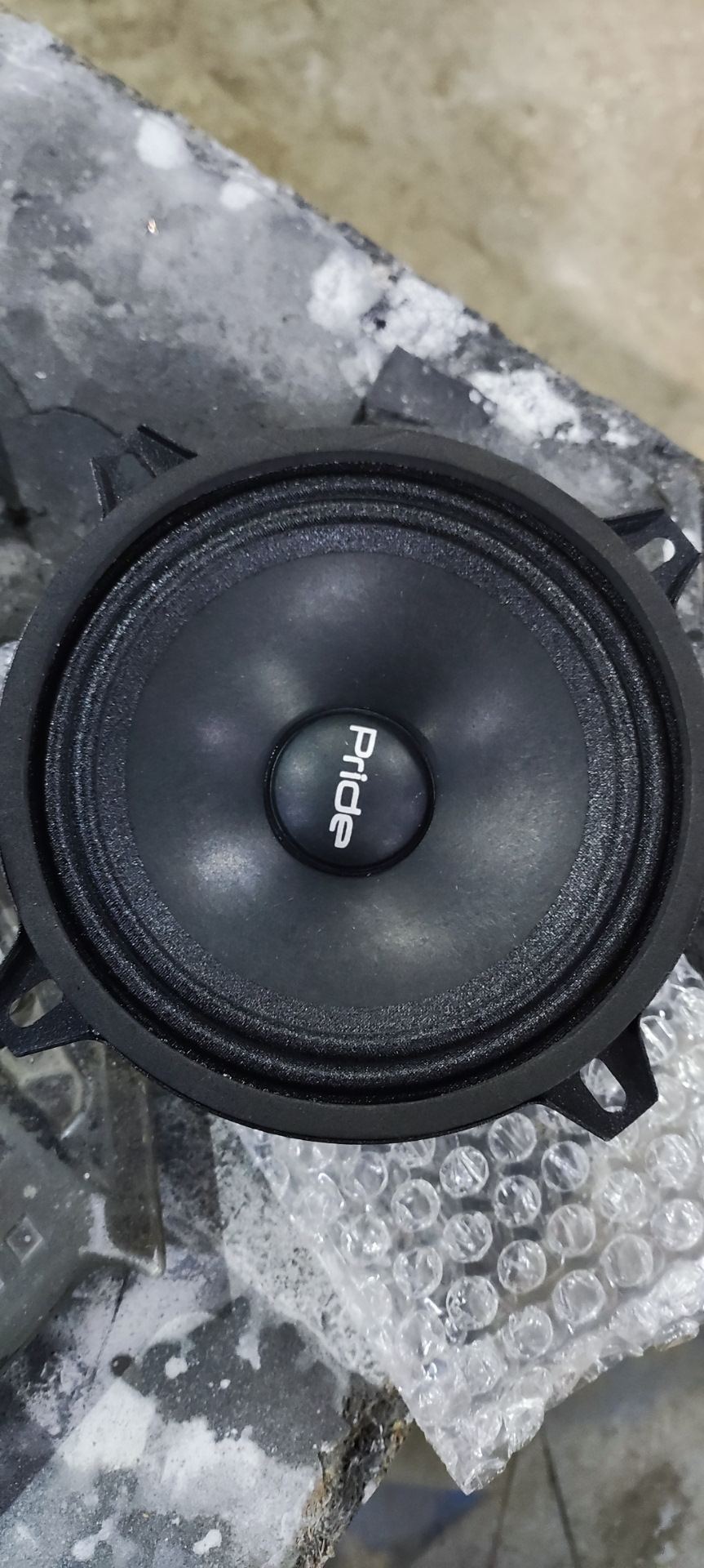

Доооолго курил интернет сядут ли они на место штатных без доработок, старался узнать посадочную глубину штатных динамиков.
Но искал ее очень долго, для тех кто не может найти, или не хочет терять на это время —
Посадочная глубина переднего динамика — 64мм
Задний динамик имеет пластиковую корзину, навскидку это примерно 53,5мм посадочной глубины.
Мои же динамики имеют посадочную глубину
55мм.

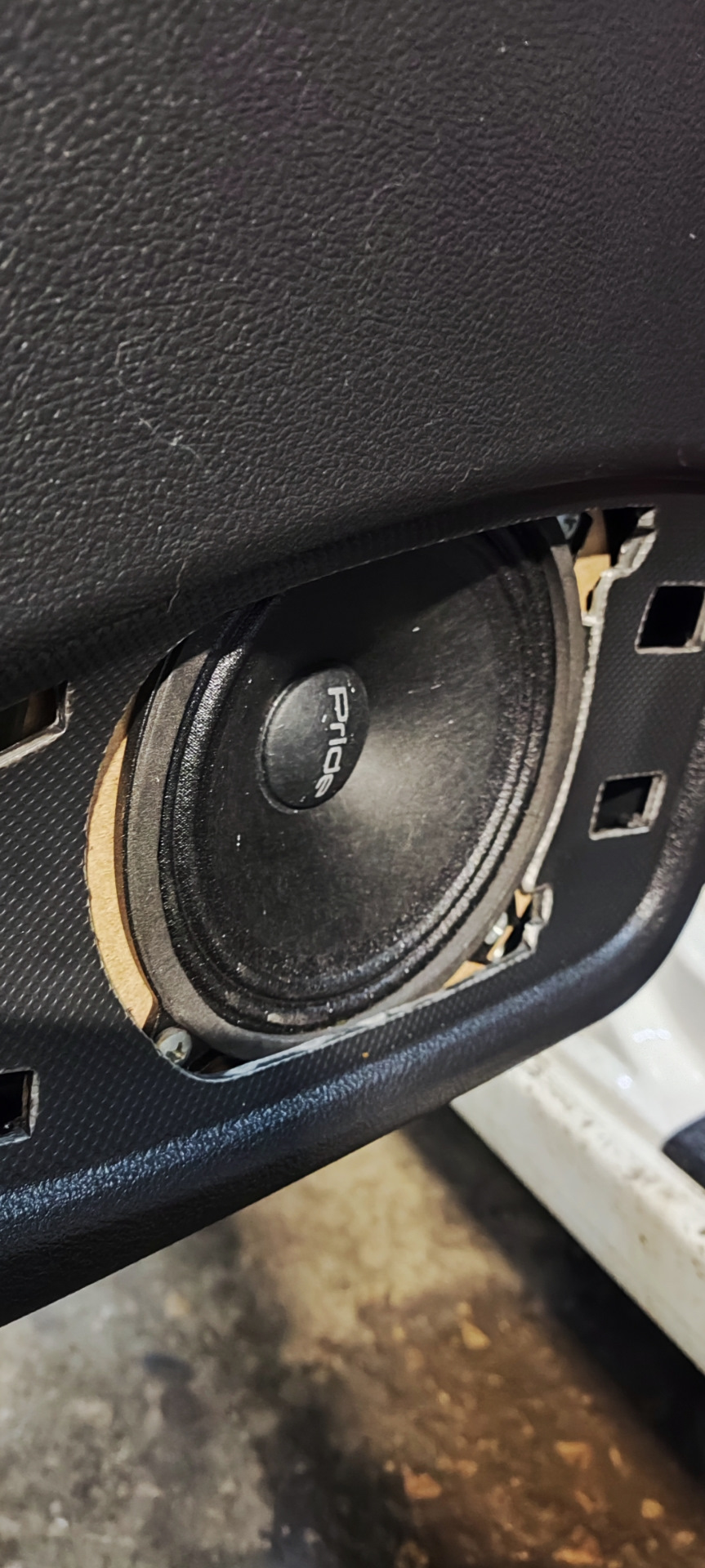

В передние двери влетают со свистом, а вот сзади.
Заранее купил проставочные колечки 10мм. Бережного бог бережет, оказалось не зря.
Все как обычно, скидываем обшивку, применяем динамики. Уши на динамике совпадают в точности с ушами штатных динамиков. Все в точности одинаково. Отличия лишь в посадочной глубине.
Комплекта проставочных колечек было два. В общем на все двери.
Спереди поставил без каких либо проблем, все на штатных шурупах притянулось к двери без колхоза. Поставил колечки чтобы не притягивать к металлу. А вот сзади подумывал поставить и без колечек, но все упиралось в монтажную глубину. Ну да ладно есть же колечки.
И вот тут то самое интересное.
Места между динамиком и дверной картой не остаётся совсем, если добавить те самые заветные 10мм
Т.е получается, что сзади невозможно поставить динамики свыше 65мм, но мне хватило как раз впритык.
Как же села дверная карта? Села достаточно хорошо, а вот штатную сеточку дверной карты немного надуло. Причина проста, нижнее ушко, совсем немного упирается в проставочное кольцо. В целом, не страшно. Басов от эстрадных динамиков не будет, а потому и отлетать и дребезжать нечему. Да и надуло порядка 1-2мм. Все остальные ушки уселись штатно. И это впритык.

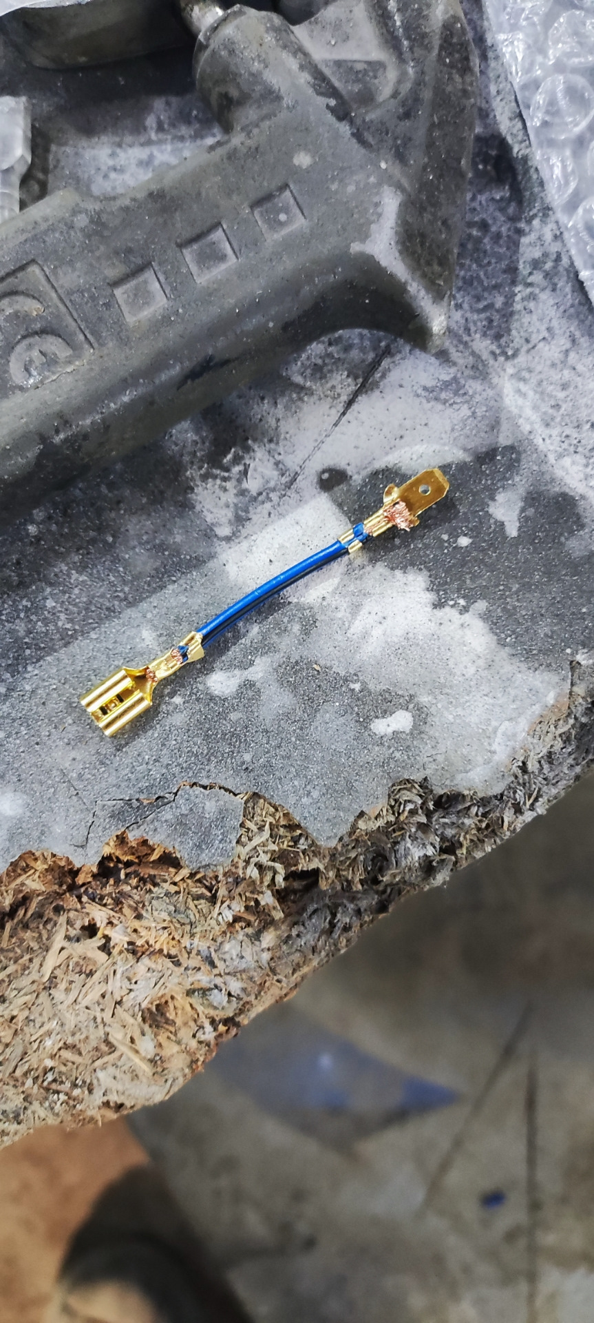

Для того, что установить эти динамики, нужны самые обычные клеммы "мама", в штатной же аудио подготовке идут размером значительно меньше. Кромсать проводку — дело варварское, а вот слепить вот такие переходнички — вполне неплохо.
В моем же случае уже имелся набор с разнообразными обжимными клеммами и кримпером. Все сделал быстренько без каких либо проблем.
Проблема была лишь одна. Это штатные клеммы. Они уж очень свободные, пришлось их немного дожать, чтобы наши переходники оттуда не повылетали.
С динамиков же штатные клеммы по всей видимости могут вообще от вибраций отвалиться сами. 👍
