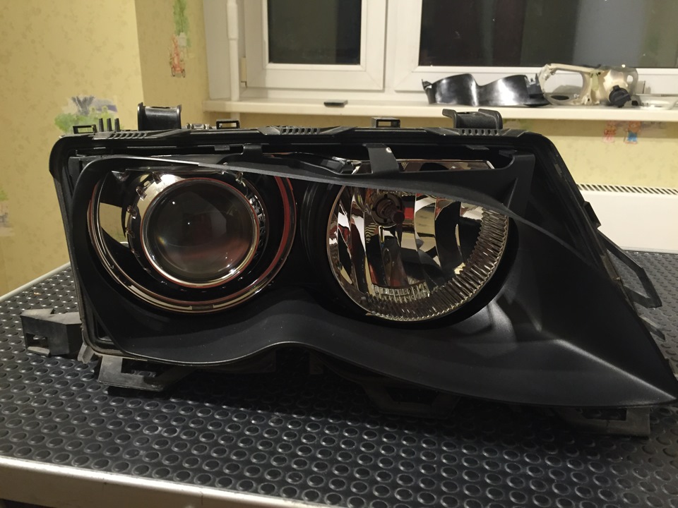

Снимаем стекло. Для этого нужно отщелкнуть 7 клипс: 3 сверху, 3 снизу и одну сбоку.
Снимаем стекло и вытаскиваем маску.

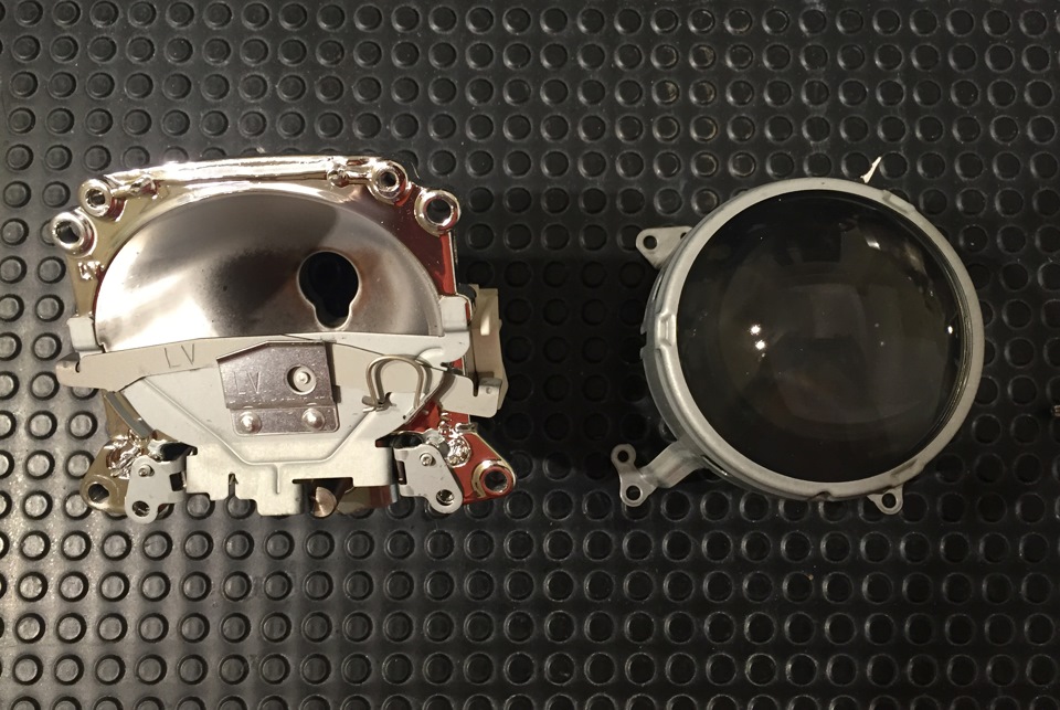

Снимаем линзу с отражателя. Откручиваем два винта сверху и два снизу.
Снимаем шторку со штырьков и видим разочаровывающую картину: отражатели AL тоже выгорают((( даже японские. Пришлось покупать еще и правый отражатель; левый был в хорошем состоянии.
Вот праворульная шторка с галкой на правую сторону.

Спасибо bacs за правый отражатель, выручил брата своим несчастьем! Идем все собирать в обратном порядке, но перед сборкой хорошенькой моем линзы. Сначала мы их купаем в воде с фейри, моем обычной водой из-под крана и полощем в дистиллированной воде: если этого не сделать, останутся разводы!
Леворульные шторки.
В дальнейшем я поставлю новые глазки, так как в старых перегорело несколько диодов. Затем – полировка стекол фар, если не куплю новые. А пока вот)
