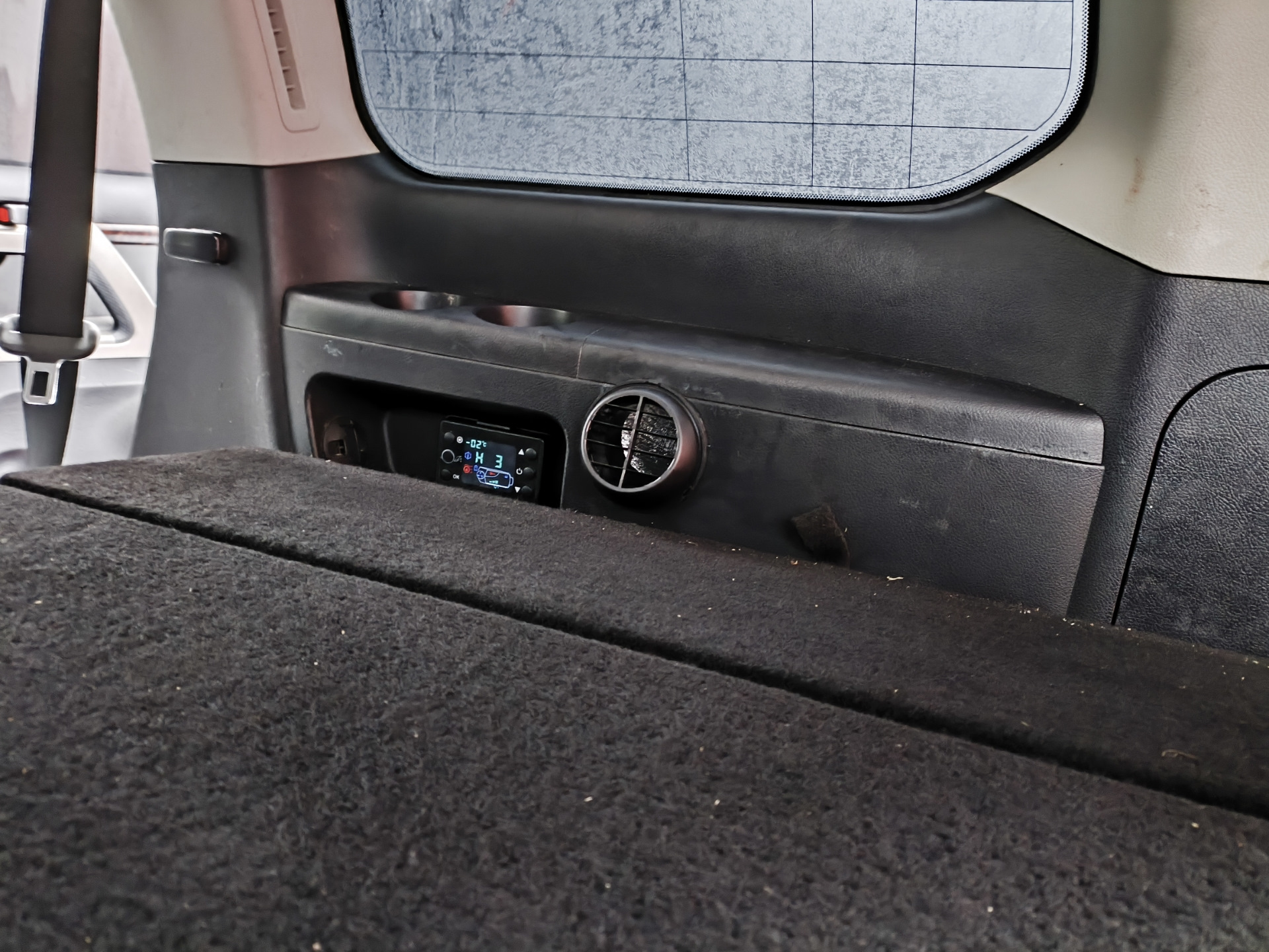

Не очень удачное место для сопла теплого воздуха. Постоянно будет затыкаться матрасом или одеялом и фен будет вырубать автоматика защиты от перегрева. Да и дуть будет в почку. ) Я на прошлой машине вообще сопло сделал с выходом под спальник в районе заднего борта, так как заход всегда делаю через пятую дверь. Удобно. Оно там и ботинки мокрые сушило и лежанка теплая была. Как в хамаме на камушке )
Лучше ниже. Под лежанку. Физика — теплый воздух вверх поднимается. Под потолок утащишь — у тебя снизу будет прохладно, а под потолком жара. Датчик температуры в пульте стоит у них. И получится что печка будет молотить вечно на все деньги, не выходя на режим поддержки заданной температуры. Сунь сопло под лежак. Кайфанешь на теплом, траст ми ) И пульт подальше от сопла с теплым воздухом перенеси.
Ну и выкинь нафиг ящики. Толку от них мало, только вес лишний и место крадут. Я все спальники специально без них себе делаю. Мелочь можно в коробку и сунуть туда же, когда надо, а негабарит с стационарными ящиками уже не вариант впихнуть
Ага тоже так подумал что надо было выше
Только спальник у меня закрытый.выход только где спинка заднего сиденья

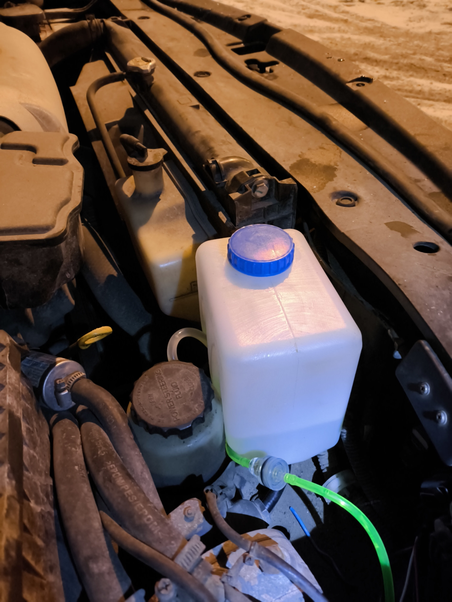

да, на бензинке приходится доп бачок вкорячивать… совет — соляру с керосином мешайте для уверенного запуска в минуса.

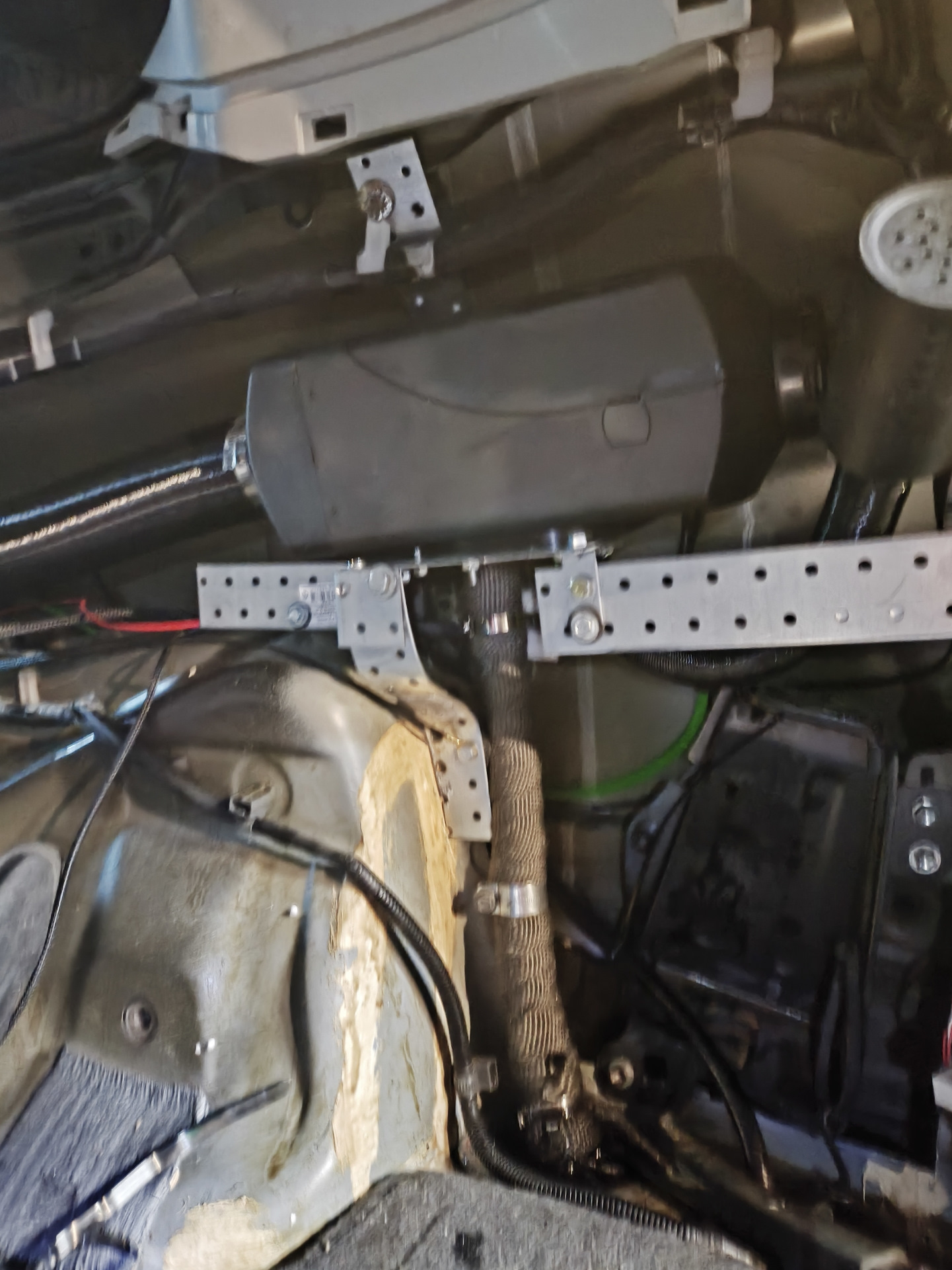

Ля, но по красивее можно было сделать?
Конструкторский уголок все портит…
Меня не пугает под обшивкой
Да это понятное дело, но глаз дёргается, а так молодец, тоже рассматриваю подобную вещь
Как это работает:)? Он электрический или двигатель надо запускать?
Или это и есть вэбасто?
У него свой отдельный мотор, двс запускать не нужно. Работает обычно от топлива в баке.
