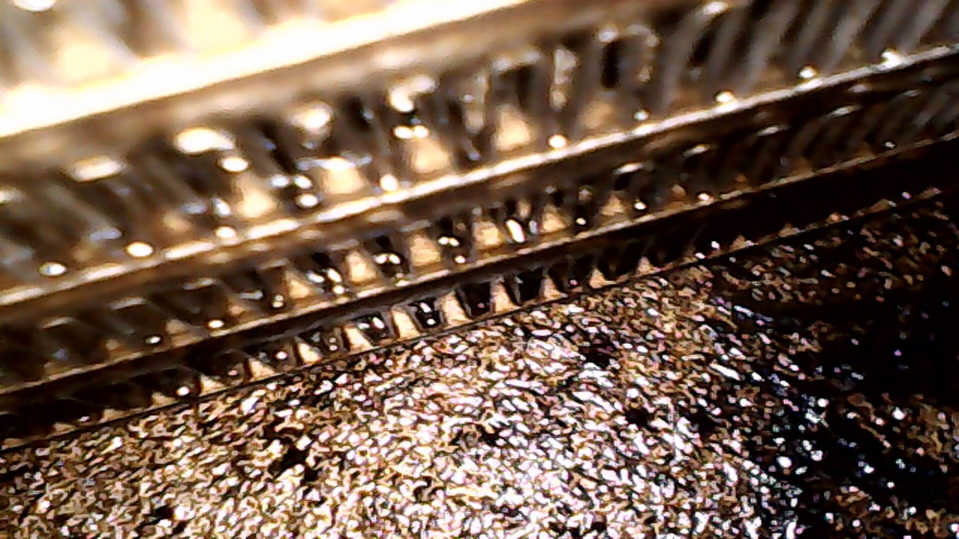

С приходом холодов у владельцев дизельных авто группы ВАГ добавляется повод для опасений — поломка интеркуллера во впускном коллекторе.
Среди основных симптомов — падает уровень в бачке, особенно при частых коротких поездках.
Важно исключить остальные элементы системы охлаждения, поэтому рекомендую воспользоваться эндоскопом и выкрутить датчик температуры на впускном коллекторе, с водительской стороны будете наблюдать промытость сажи.
Итак, перед вами стоит дилемма, искать деталь на разборке или покупать новую за условную 1000 евро. В первом случае вы с огромной вероятностью получите такую же текущую деталь. Если все же хотите рискнуть, советую проверить её при получении на герметичность — заглушить одно из отверстий и подать воду, если нет компрессора, либо же опустить её в воду и подать в радиатор воздух, если компрессор есть. Далее по результатам проверки, но в целом все ясно.
Если покупаете новую, обращайте внимание на буквы и цифры в номере, не обязательно искать точь в точь, но риск ошибиться существует.
Ранее я и сам столкнулся с подобным решением, но на свой страх и риск решил попробовать деталь отремонтировать. Методом проб и ошибок я подобрал оптимальную последовательность действий, чтобы успешно осуществлять ремонт большей части повреждений, возникающих в интеркуллере.
Готовые детали я проверяю под давлением в 4-6 атмосфер, это избыточная цифра для наших моторов, однако она показывает прочность сварных швов и общую жесткость конструкции.
К сожалению, не всегда повреждение располагается в хорошем и удобном месте для ремонта, поэтому не каждый коллектор успешно проходит восстановление до заводского состояния.
На фото несколько восстановленных деталей, которые уже успешно эксплуатируются владельцами. Стоит дополнительно пояснить, что после ремонта проблемное место имеет усиление и его прочность значительно выше, чем с завода.

Основная и отличительная особенность — лазерный шов на верхней плоскости, как на первом фото. Если ваш впускной коллектор имеет швы от полуавтомата по контуру — это удешевленная версия и у меня пока нет решения по его ремонту.

Попадались, 2 штуки пробовали сделать, но его не разобрать как обычно, только фрезой наверное стенки снимать.
Подскажите, а как его проверить без снятия?
Эндоскопом смотрел. Внутри есть влажность.
Не пойму антифриз или нагар.
Можно попробовать закрыть один из входов обрезком шланга с пробкой, а к другому через шланг подсоединить компрессор. По манометру накачать несколько атмосфер и смотреть да падением давления, если герметичен, увидите. Предварительно датчик открутите, чтобы была связь с атмосферой.
