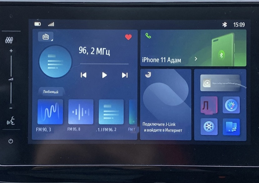

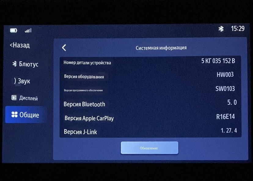

Сразу после покупки начал искать возможность установки/прошивки CarPlay в ГУ.Заверения ОД, что скоро будет официальное обновление, так остались на когда-нибудь.
Первая информация появилась в ТГ и даже есть ссылка для скачивания, но конкретики я не нашёл.Потом на форуме Jetta VS5 подтвердили и даже расписали пошагово инструкцию по обновлению, но на тот момент ещё никто не проверил.Сомнения были, потому что на Jetta разных годов выпуска и комплектаций ГУ были разные.Просматривая на Авито объявления спецов по китайским авто, никто не мог или не хотел именно Jetta прошивать.Но недавно появилось предложение.Написал, пообщались и человек заверил что моё ГУ может прошить CarPlay.В ТГ тоже увидели и обвинили его в плагиате.
И вот, наконец на форуме Jetta VS5 первый подтверждённый итог! Версия ГУ как у меня.Все сомнения — прочь!

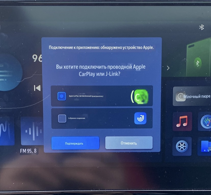

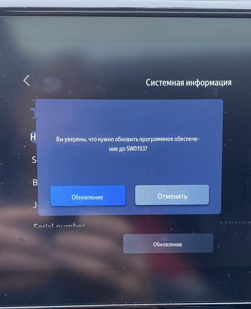

Сегодня выходной и машина супруги у меня.Делал по инструкции с форума, хотя там ошибиться нельзя, выскакивают подсказки.Архив копируется на флешку. Флешка в формате fat32. Далее вставляете флешку в usb разъём. Потом переходите в ГУ в настройки》system information 》 нажимаете на кнопку update 》 в сплывающем окне выбираете offline usb, далее выбираете на флешке архив》 в сплывающем окне нажимаете кнопку update и ждете пока не увидите рабочий стол ГУ. Машина должна быть заведенной
В общем скачиваем все с Яндекс диска и копируем на флешку.
0103.zip распаковывать не нужно. Нужно просто ткнуть на него и дождаться обновления

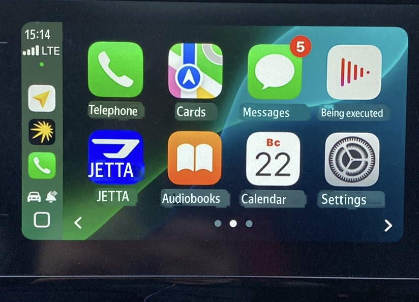

появилась иконка CarPlay
P.S.Скрины делал через Переводчик, поэтому где-то текст корявый.
Вот и всё! Всех с наступающим!

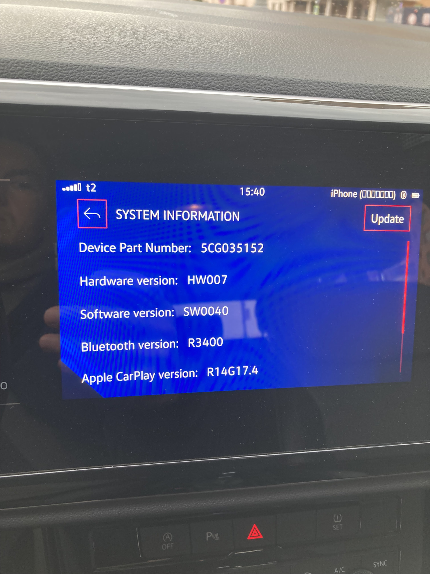

Добрый день.
На Глори прошивка не пошла(
VW Jetta(Chinese)VS5 VS7 5CG035153 5CG035153A SW0143 Update Firmware Activation Carplay
FAW Volkswagen Jetta VS5 VS7 5CG035153B SW0146 Update Firmware
VW Jetta(Chinese)VS5 5CG035152A 5CG035152B SW0103 Update Firmware Activation Carplay
Проверьте своё ГУ, пока есть 3 прошивки
5cG035152
SW0041
на этой гу уже есть карплей зачем ее обновлять?
вообще, на 152ю есть обновление на я-диске. Оно там не в архиве, а в отдельном каталоге. и инструкция в пдф-файле

alekseyolyunin
5cG035152
SW0041
В итоге как решил? У меня тоже Glory.
