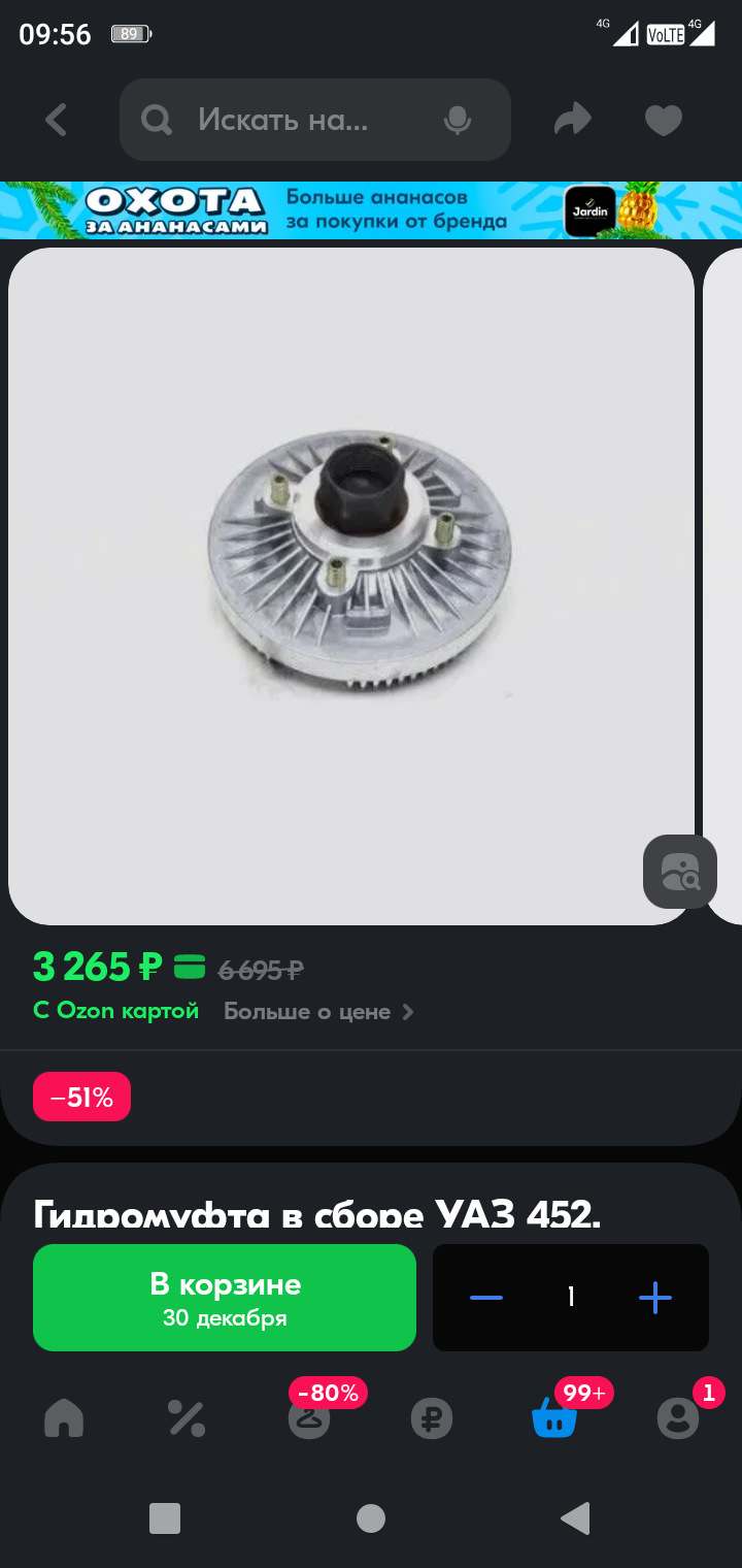

Хочу вернутся к моменту обсуждения наличия вискомуфты на УМЗ 4178 поклонникам электровентиляторов ! Наконец появилась наработка опыта использования усовершенствования старого ДВС ! По итогу могу сказать, что это лучшее по крайней мере для меня ! Самое главное что пришлось сделать, то это подобрать шкив помпы чтоб совпадали все шкивы по плоскости вдоль прохождения ремня 0 профиля ! И мне это удалось . Правда пришлось купить 3 шкива пока подобрал без шайб и дистанцеров . Зато сейчас зимой прогрев за 3 минуты до 60⁰ спокойно, хотя все уазоводы знают как тяжело прогревается УАЗик зимой . Короче по топливу ! Экономия 5 литров на сотню ! Вот вам и цифры ! Сравнил с прошлым сезоном, так что всё актуально . При езде вискарь сам контролирует температуру и сам включается и выключается . Жалюзи закрыты и температура всё время одинаковая 80⁰ +- ! Взял на запас такую же ! Радуюсь полезной фиче как ребёнок игрушке ! Всё таки приятно когда железный друг в норме и готов к поездкам при любой погоде !

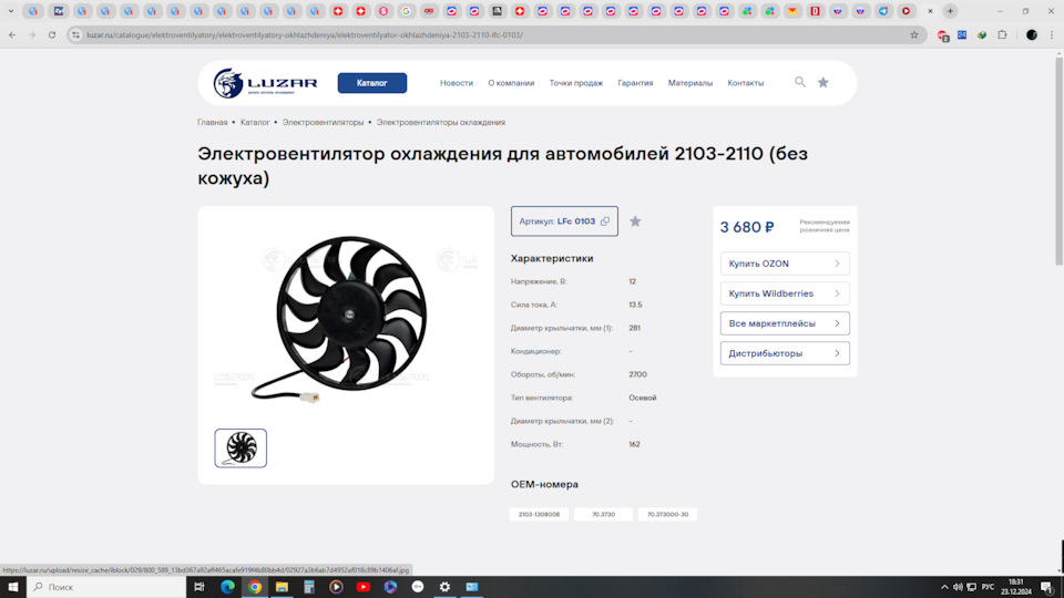

Не понимаю, за счёт чего удалось так физику обмануть, аж на 1/5 мощности. Электровентилятор столько в принципе съесть не может, сгорит от перегрузки. Может, более правильный тепловой режим? В это верю.
Да я и не настаиваю чтоб мне верили ! Для меня факт ! Ток потребления электро-вентилятора посмотрите в его данных . Сгореть от тока он в принципе не способен. Сжечь его может только повышенная напруга и заклинивание. Физика ! А экономия на лицо ! Как то так .

Ток какой ? Вот и нагрузка на гену !
Так сам гена меньше киловатта, при двигателе возле сотни… И вентилятор через вискомуфту всё равно мощность отбирает. Может, КПД через вискомуфту больше, но если там заведомо меньше киловатта, всё равно копейки, а не 1/5 мощности. В общем, не в отборе мощности электровентилятором дело. Реально, не вижу другого объяснения, кроме как что попали в правильный тепловой режим, и мотор стал жрать ближе к норме.

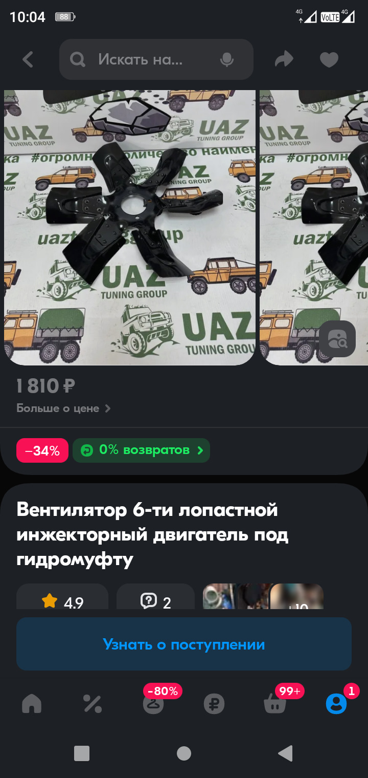

Привет всем ты хоть скажи в итоге что за вискомуфта и шкив с чего, у меня стоит с наружи электро вентилятор, летом температура в одной поре 82-80, зимой снимал лопасти ставил второй электро вентилятор внутри, внутренний включался 87 а второй 92, получается утром и жалюзи не нужны т.к.ничего не крутится а виско муфта по любому крутится на заведённом двигателе мы в сильный мороз на стоянке вентилятор на, грузовых иномарках, привязывали нитками чтобы когда нагреется движок нитка рвется и вискомуфта начинает крутится а так -25 и выше не греется с этой муфтой такой же вентилятор
Сфоткаю, посмотришь ! Вентилятор металлический шестилопастной ! Всё в идеале работает, как часики .

Шкив от двойного 421, или 402 ! Внутренний ! Пока нашёл чуть не попутал . То туда, то сюда ! В итоге коллекция из трёх шкивов лежит на полке теперь ! Подошёл четвёртый . Корпуса помп по высоте разные даже при одинаковом конструктиве. Производители не заморачиваются с размерами, а мы потом подпрыгиваем ! Ещё потом пугают машиной УАЗ, но думаю надо расстреливать производителей запчастей и будет счастье Уазоводам.

5 литров минус ого! А электровентиляторы? С ними какой расход?
Понятия не имею, но нагрузка от них нехилая на гену, а это расход так как кушают под 15 и более ампер ! Вот и считай ! А вискарь включился и по инерции крутит, нагрузка почти никакая, просто следить надо за подшипником помпы. Ремень само собой.
Так надо учесть что электровентилятор включается только при нагреве двигателя до 92 градусов и отключается после охлаждения до 87., а вискомуфта постоянно крутит лопасти. Какая тут экономия? По моему наоборот с электровентилятором должна быть экономичнее машина. Но тут очень большую роль играет тепловой режим двигателя. Недогретый двигатель жрёт больше… У меня кстати стоит электровентилятор от Пежо 207. Работает отлично. Как ставил есть запись в моем БЖ.
92⁰c для УМЗ плохо ! Сейчас прямо шикарно ! Включается, выключается сама ! Никаких датчиков, проводов и.т.д. Доволен как слон !
Kotadelis
Ну да, кушал зимой до 25 л в прошлом сезоне, а сейчас в смешанном 17-18 л, проверил три раза ! Во как !
