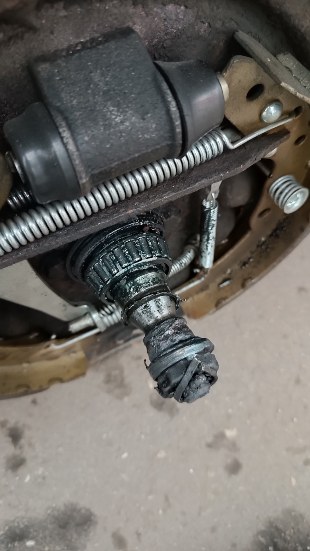

В общем вчера, примерно на промежутке около 500 метров ( не раньше, не до этого ) ВДРУГ появился гул в салоне, машину при торможении стало тянуть в сторону. Я как-то просто заехал в "карман" посмотреть кто случилось. Там снежная каша и когда я остановился, машину как-то немного кинуло влево. Списал на снежную кашу. Когда вышел осмотреть машину, увидел вот это
В общем вчера, сразу на месте, полез смотреть. Тормозной диск остался на колесе. Внутренний подшипник остался на цапфе. От внешнего осталась только внутренняя обоима на цапфе. Остальное в хлам.
Вызвал зятя, забрали из гаража комплект новых подшипников, а в барабан внешнюю обойму наружнего подшипника забить не смог, проходит насквозь барабана. На лицо отсутствия бортика, до которого прессуется обоима. Барабан мёртв. Хотя совсем недавно ставил новые барабаны.
Пришлось оставить машину там. Сегодня поставил новую цапфу, старый свой барабан, новый комплект подшипников.
Осталось разобраться как так получилось, что внешняя обойма вышла внутрь барабана и такие последствия

Такая же ситуация произошла, новый подшипник, новый барабан и колодки с тросами… из-за чего непонятно, крутилось легко и не болталось…
Внутренний остался в порядке, в барабане повреждений нет. На другой стороне стоит такой же подшипник, буду разбирать смотреть, может тоже скоро вывалился…
ИМХО вся проблема в запчастях. Или контрафакт попался, если нормальная фирма, или что-то типа фебеста и качества на уровне поставил и сломалось.
Хотя есть момент, возможно неправильная установка.
Подшипники Феби, барабаны Патрон. Думаю барабан плохой
К сожалению ни патрон, ни веб не отличаются на данный момент качеством. У меня подушка двигателя феби не прошла даже 1500 км. Качество нынче…
Это да. Хотя патрон, по сравнению с тем что делали лет 5 назад стали лучше, но это лотерея. Феби тоже как повезёт. Подушка моника Феби у меня прожила 13 тысяч км.
Есть мысль что моей поломке способствовала плохая ( не качественная ) смазка.
Там стоит шплинт, он разового монтажа, при регулировке подшипника ленятся новый купить. В пути может лопнуть и вся конструкция отваливается с колесом. Аналогично случилось и у меня, но вовремя заметил, за день до этого делал регулировку, шплинт старый оставил.
Нет. Совсем недавно менял полностью тормоза. Барабаны, подшипники, гайка, шайба, коронка, шплинт, всё новое. Так вот на фото плохо, но видно, что шплинт, коронка, гайка и шайба остались на своих местах.

Если нужно выяснить причину — мыть барабан изнутри и изучать что произошло. Скорее всего пакистанский чугун на кизяках.
Да, буду мыть, смотреть. Барабан не стал выбрасывать
Может протянуть вовремя забыл и так люфтами обойму и набило.Такая же ерунда была на 80б2 много лет тому назад, две недели ленился подшипник подтянуть…Непростила.Так же точно встрял на цапфу с барабаном, ну и два километра на канистре, вместо колеса до гаража тащил)
Так обоима целая. Она просто почему-то провалилась внутрь барабана. Подозреваю, что барабан говно. Упор, до которого обоима прессуется разрушена. Да и, говорю же, всего на протяжении 500 метров случилось. До этого вообще никаких симптомов не было. Второй десяток лет опыта с этими подшипниками

Ну честно сказать что качество patron очень я бы сказал откровенное гамно. Много запчастей полная лажа. Хотя патрон много запчастей просто переупаковывает в свои коробки.
У меня также колесо ходуном ходило, но барабану ориге ничего не было, а вот недавно относительно колесо улетало на скорости примерно 60 км в час, благо ночью ни людей ни машин никого не убило(слава богу), а было всего лишь из-за того что перетянул подшипник, все говорят нужен тепловой зазор- якобы незначительный люфт должен быть- вот я и полез подтягивать- потомучто мне не очень нравиться когда есть, , тепловой люфт», хотя прямо вот перед этим проехал порядка 6 тыс км и всё было норм, а тут покачал колесо и решил затянуть, и вот после этого через 140 примерно км оторвало колесо, теперь настроился перейти на черри ступицу барабан цапфу, пока езжу на родном, постоянно трясу колесо — бесит, хотя наверное когда машине 33 года нужно прикладывать более правильное обслуживание и запчасти покупать не скупиться, а бывает что вроде стараешься а оно суко вон как получается;Всем ровных дорог и быстро ремонтироваться, пассат очень многое прощает, нужно только терпение, удачи
