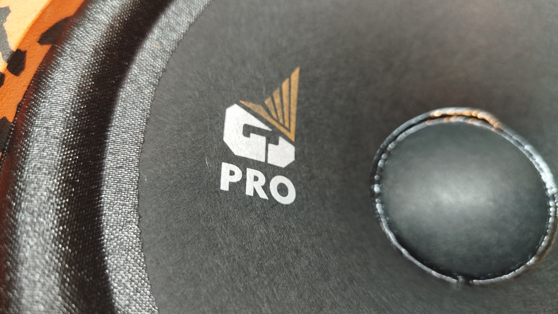

Ставить будем уже знакомые по одному из прошлых постов GRYPHON PRO 200 MIDBASS 20 см от компании DL Audio. Эти двадцатки уже стоят у меня в передних дверях и качают отлично.
Так как обзорчик был на них в предыдущем посте, сегодня не будем на этом особо останавливаться, просто добавлю немного фото, разбавлю оранжевыми красками серые будни.
Смотреть на них это хорошо, а вот устанавливать в штатное место — это пипец.

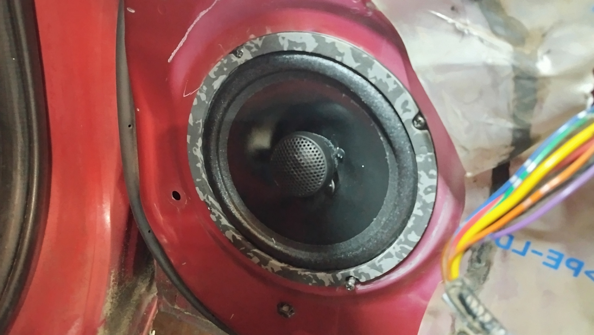

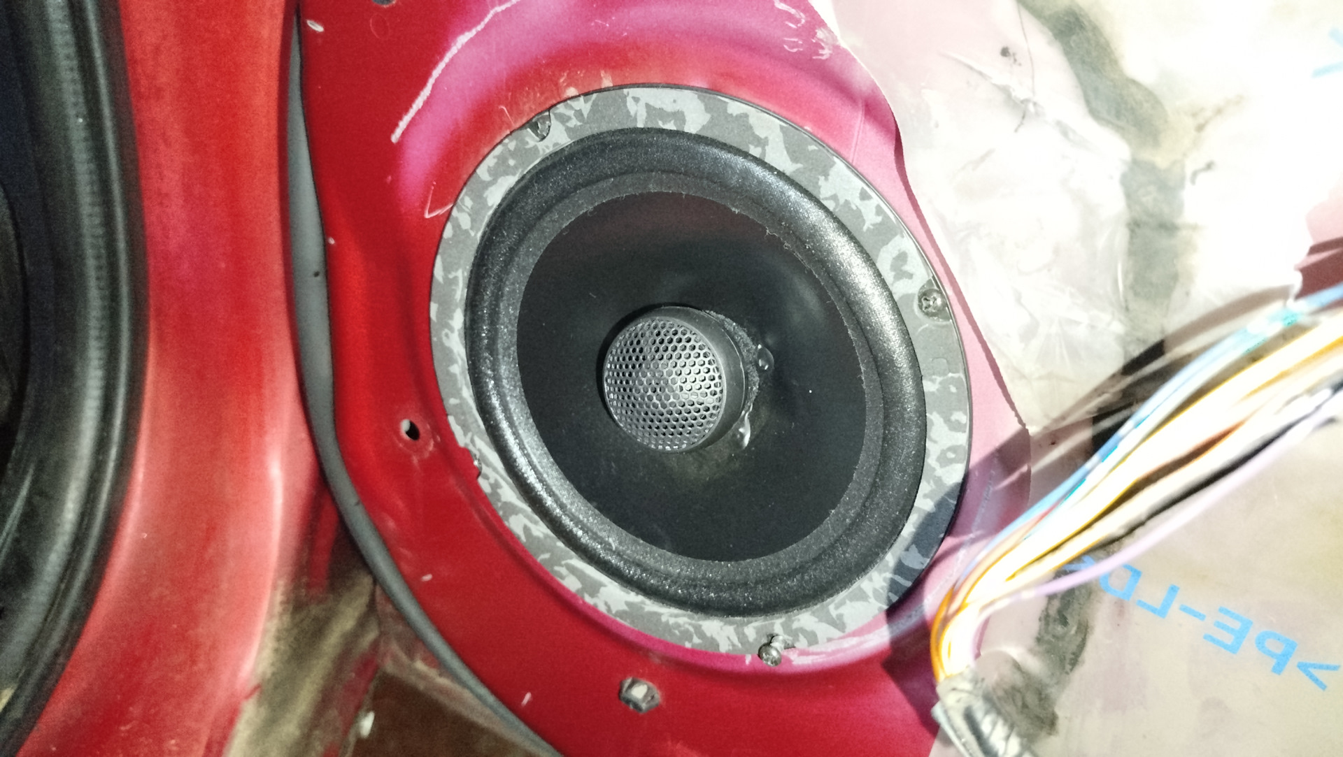

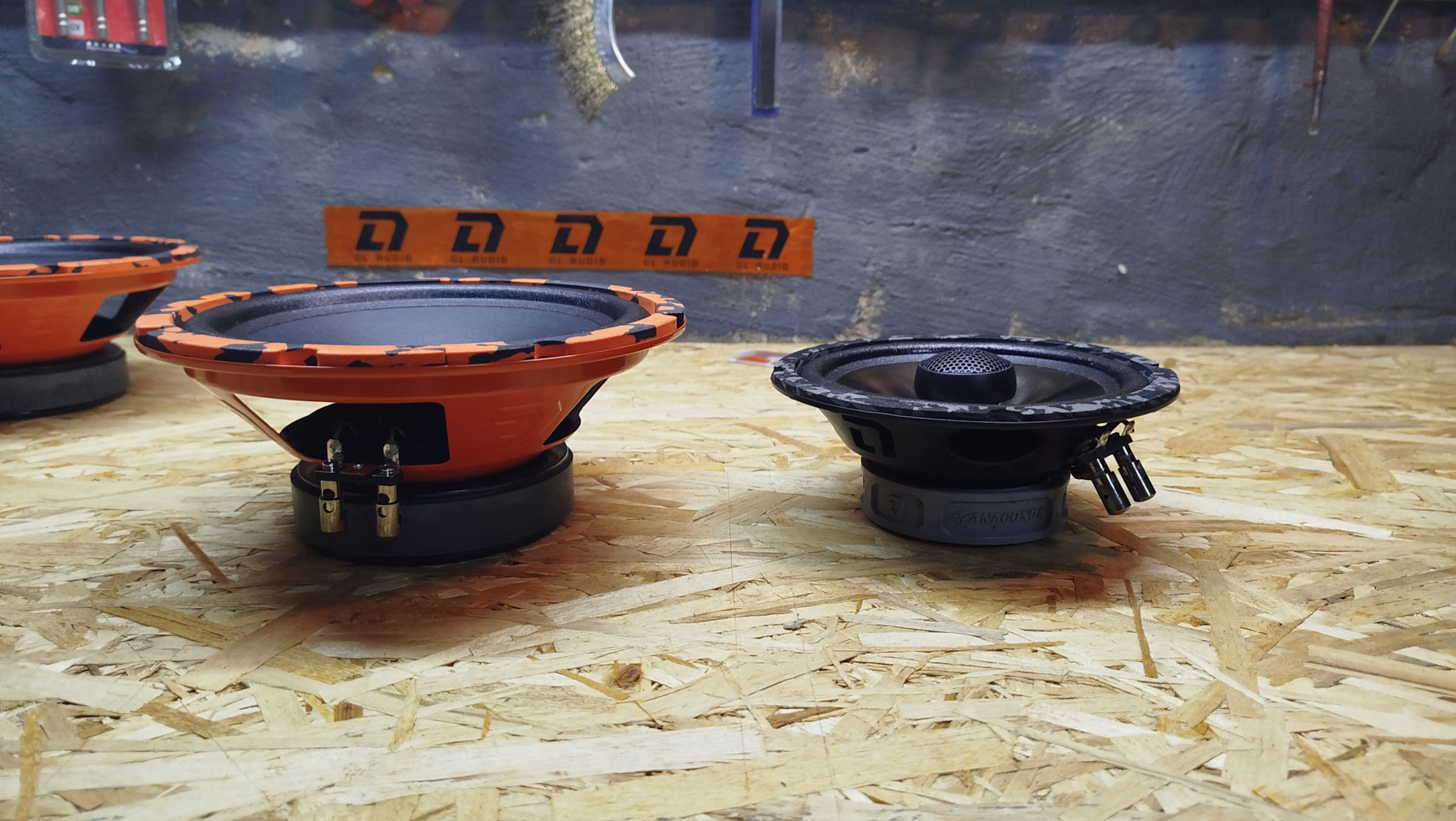

И там у нас установлена Анаконда 165 коакс, которая верой и правдой качала от усилителя 90 Вт до этого момента.
Аккуратно вынимаем ее и кладем на стол. В сравнении 165 и 200.
И вот тут-то я понял, что все пойдет не по плану, так как размер очень большой. Без колхоза не обойтись.

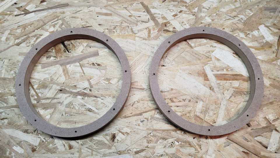

Заранее были куплены проставочные кольца 20 см.
Разметил места сверления
Просверлил сверлом на 3 мм все 8 отверстий.

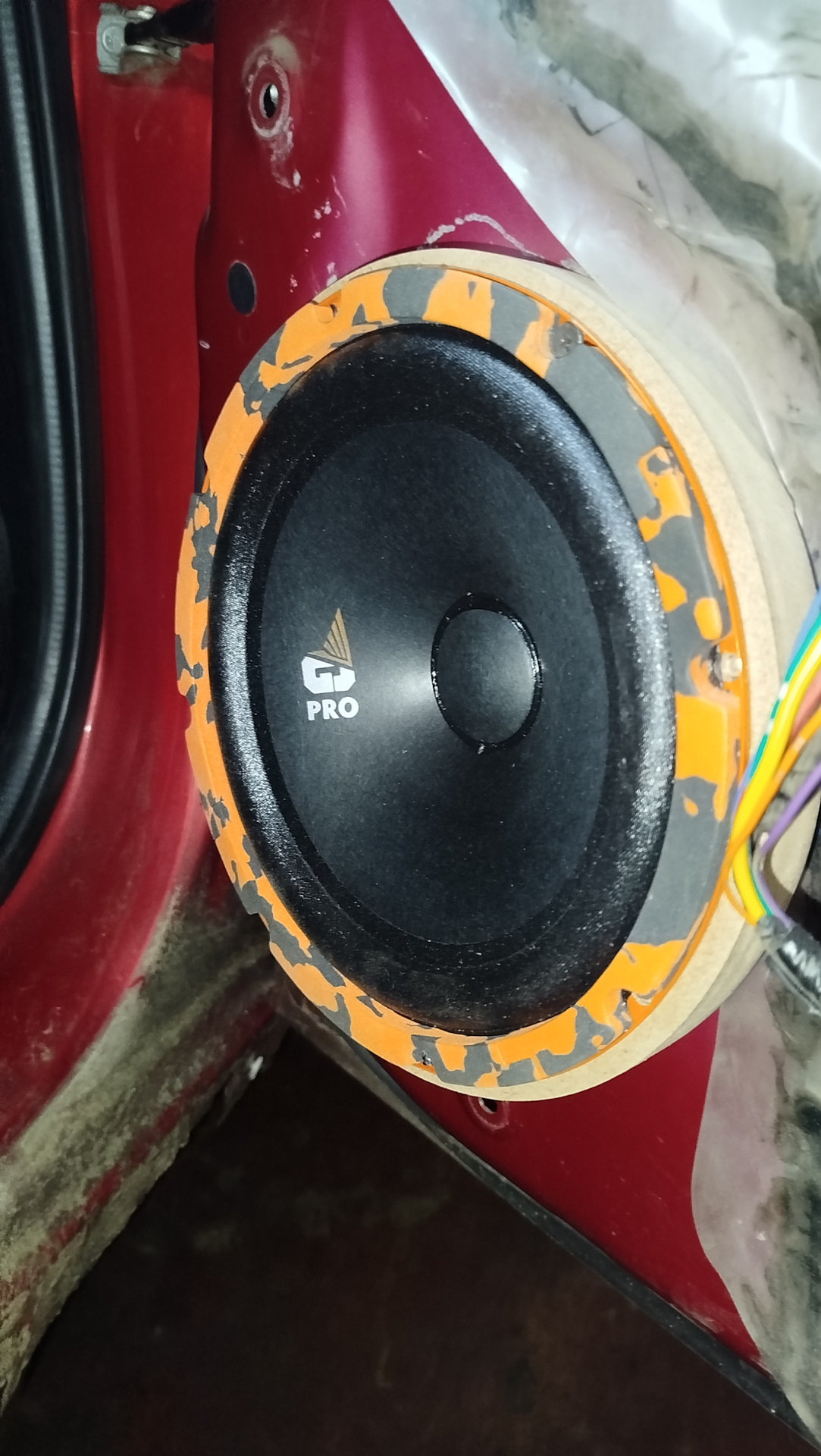

Далее закрепил динамик на кольцах, при этом использовал сверхдлинные саморезы, для разметки двери под сверление и вырезание.

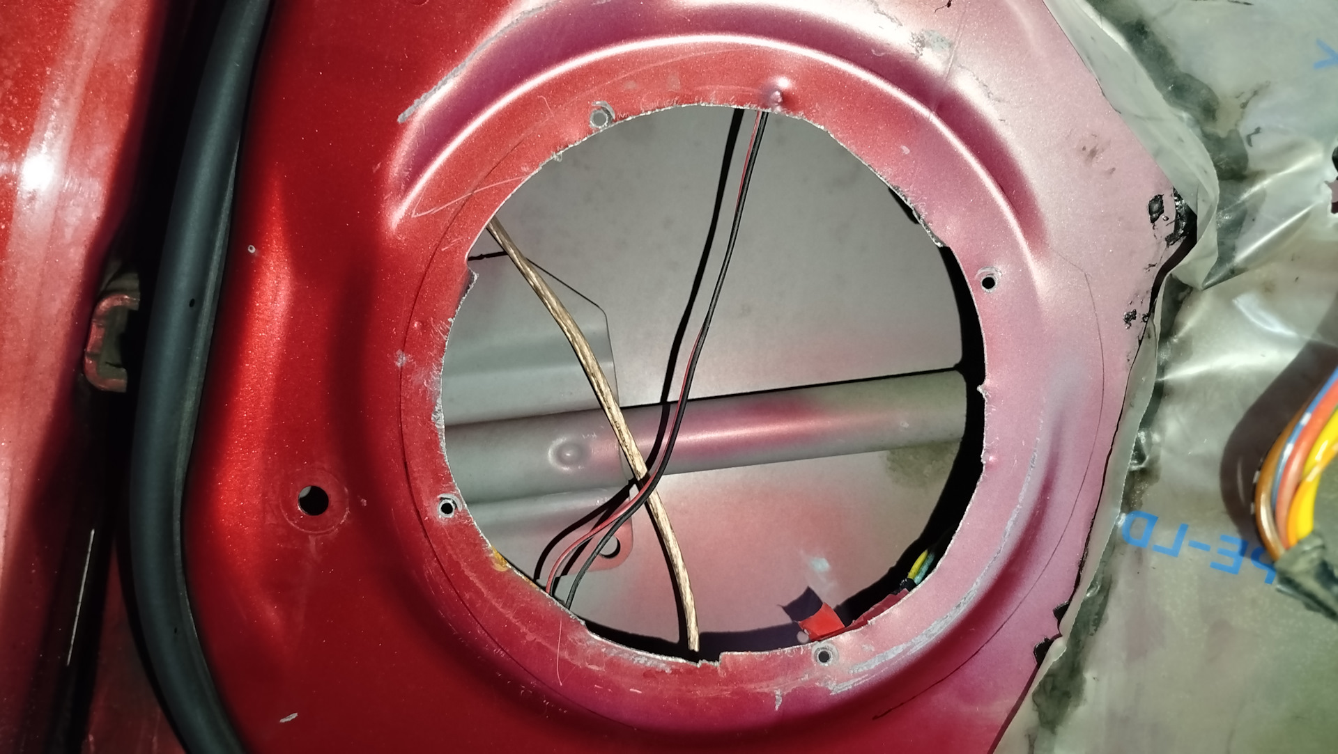

Разметил на двери место реза и сверления.
Лобзиком с полотном по металлу вырезал лишнее.

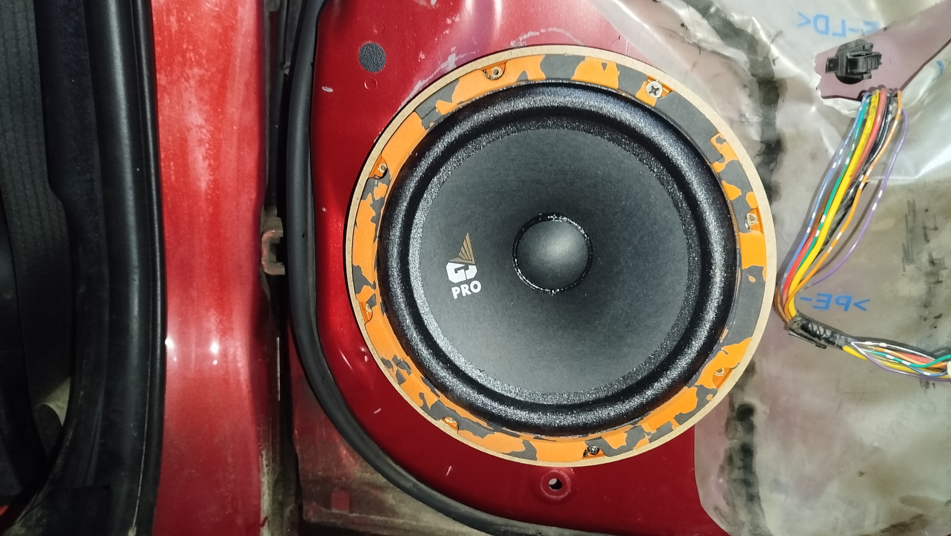

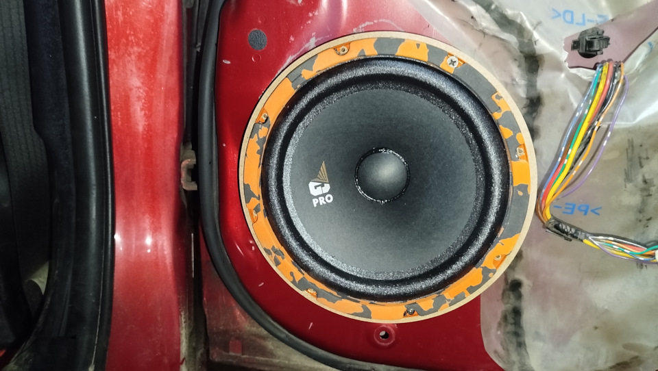

Прикинул динамик и прикрутил к двери.
Скажу сразу, плотно кольцо не прилегает к рельефу двери. Нужно уплотнять и обклеивать шумкой, чего на этот раз я не сделал, так как у меня не было ничего под рукой. Из-за зазора между динамиком и дверью звук не такой сочный, как должен быть. Но у меня и передние тоже не проклеены шумкой и тоже есть зазор, так что этот пункт падает на новогодние праздники. Да, из-за этого страдает качество звука, но пока придется потерпеть. Да и к тому же задние двери вообще не зашумлены, а это повод проклеить весь автомобиль))))
Итак, самое простое мы сделали, впихнули и подключили. Теперь можно подавалить Gain на усилке и проверить звук.
Я не был удивлен, так как уже имел опыт с данными мидбассами, но при закрытых дверях звук хорош. Надо только правильно настроить усилитель и будет кайф. Но без шумки особо смысла нет, когда кругом консервная банка и щели между динамиками.
