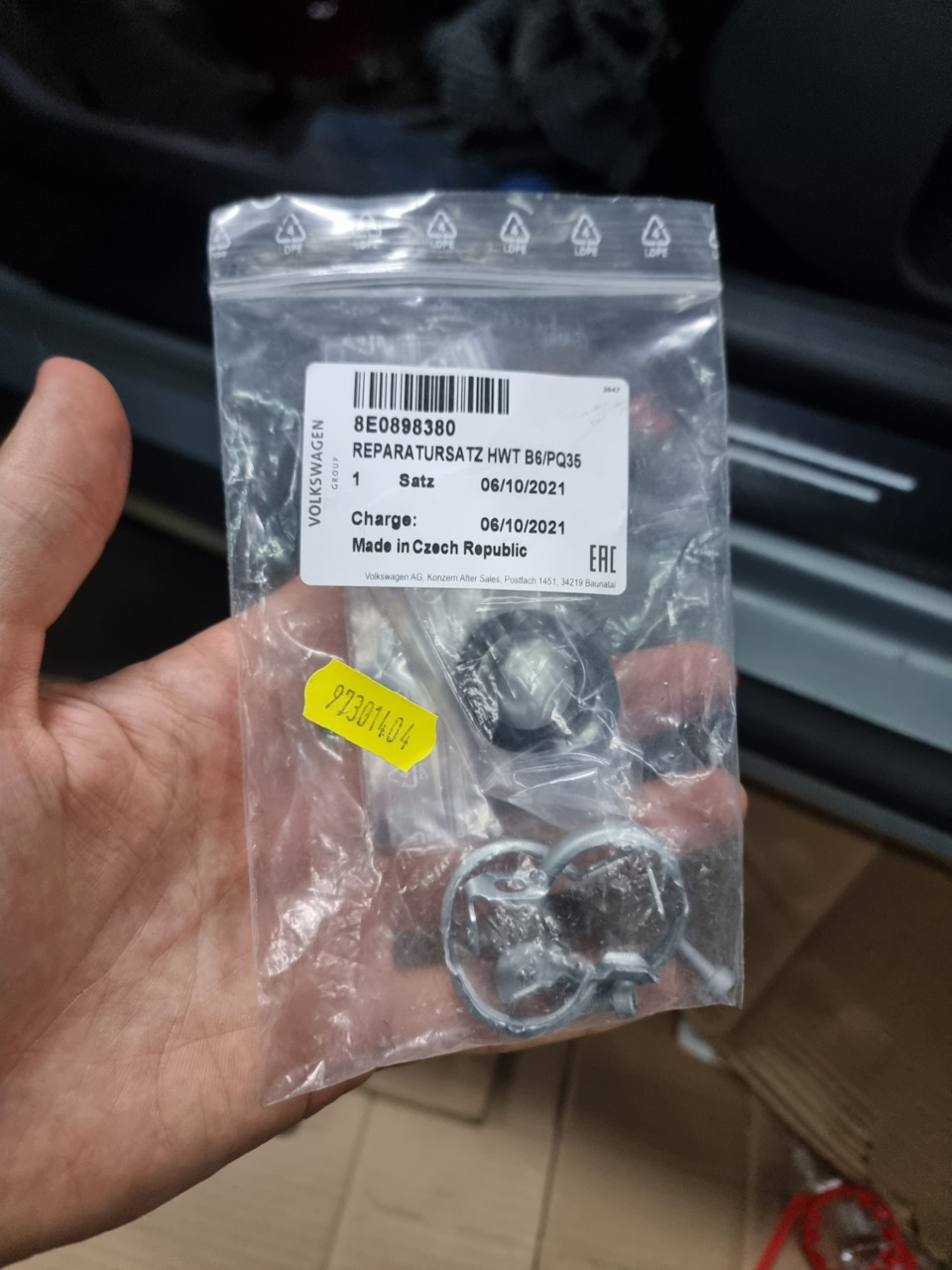

После долгих простоев в пробке печка начала остывать и по утрам сильно запотевали стёкла. Так вышло, что нижняя часть обшивки под рулём уже была снята, т.к. до этого беспокоила, проблема как сильный поток горячего воздуха в правую ногу, даже при обдуве на стекло, что на дальних расстояниях ногу поджаривало так, что она была всегда мокрая. После снятия обшивки, обнаружил там большую щель между крышкой радиатора и корпусом, откуда виднелся радиатор и жар оттуда парил ногу.
Усадить радиатор глубже не представлялось возможным, т.к. трубки упирались в корпус, значит так и должно быть, по почему там щель, я понять не мог.
И не зря залез, как раз начал подкапыть антифриз. Комплект прокладок на трубки стоит каких-то неадекватных денег 3500 руб, но аналогов нет и ничего не придумать, купил оригу.
Прокачка происходит в несколько этапов. Завёл, поработала, заглушил, там спустил, здесь спустил. Вобщем прокачал быстро и без проблем. Кто-то подвешивает бачок. Не понимаю зачем это. Я его не трогал, прокачивается всё прекрасно.
А-а-а-а-а, самое важное. Самое сложное в этом процессе и за чего хотелось бросить тачку или сжечь, это хомуты радиатора, которые ой как не просто одеть. Нужно патрубок плотно соединить с радиатором, потом одеть хомут и затянуть. А если патрубок немного отошёл и появился зазор, то хомут уже не встанет. А эта сука отходит. Два часа лежа на спине, узогнутый, я пытался одеть этот хомут на верхний патрубок. Стягивать можно пассатижами, но крайне аккуратно, на радиаторе бортик очень мягкий и легко гнется, после чего хомут точно не надеть. Но если знать технику, то оказывается это совсем не сложно.
Резинки вставляем в радиатор, саму трубку я смазал смазкой для направляющих, она не вредит резиновым изделиям. Сначала одеваем нижний, затягиваем хомут, с нижним проблем быть не должно, только после, проводим работы с верхним. Люди пишут что нужно более длинные винты, для удобства. Они не нужны и слова совсем. Если патрубок плотно прилёг к радиатору, то хомут без проблем защелкнется, там есть специальный зубчик. После чего и комплектного винта достаточно. Если не защелкнулся, значить не плотно прилегло и затягивать силой более длинным винтом не рекомендую.
Вроде как есть более толстые радиаторы. Я думаю он больше сгодится. Размеры моего таковы. Он не родной.
