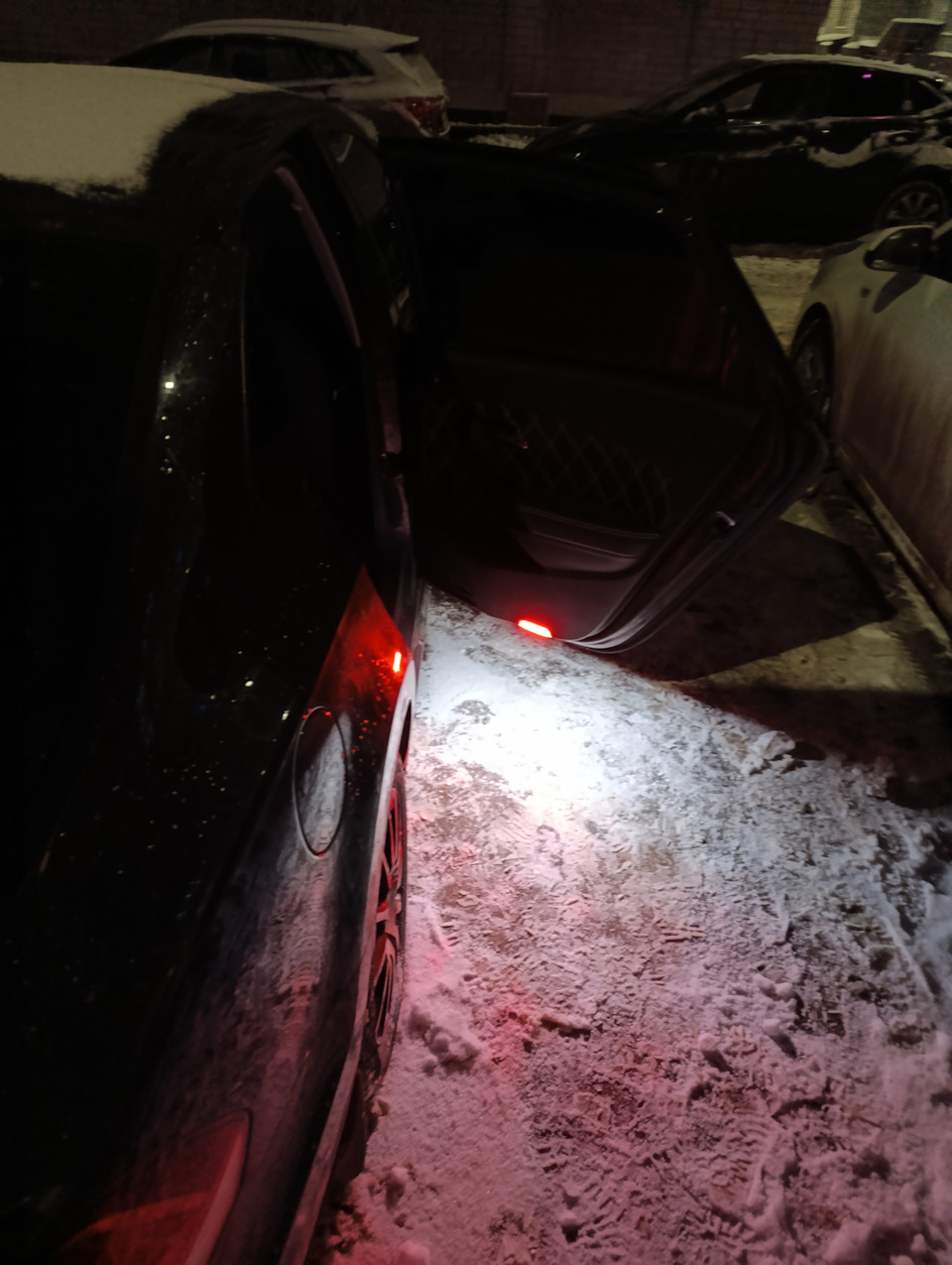

Давненько у меня валялись плафоны подсветки дверей от passat, да все руки не доходили поставить то работа, то что то другое мешало))
Однако все таки выкроил времечко для установки, дополнительным поводом стало восстановление шумки карт дверей после обтяжки карт Замена обшивки центрального подлокотника, подлокотники и карты дверей в кожу

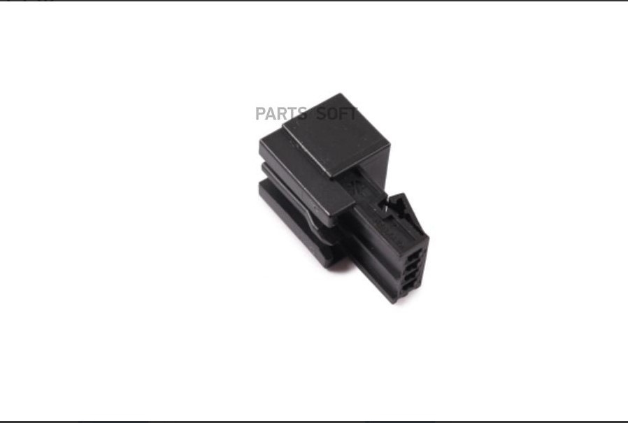

плафоны подсветки дверей 3AD947411 4шт;
разъёмы в плафон 3B0972702 4шт;

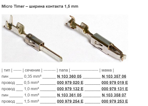

пины в разъём плафона 000979019E 8шт.

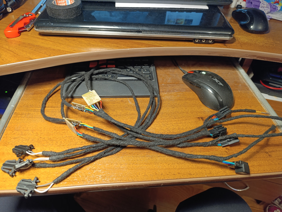

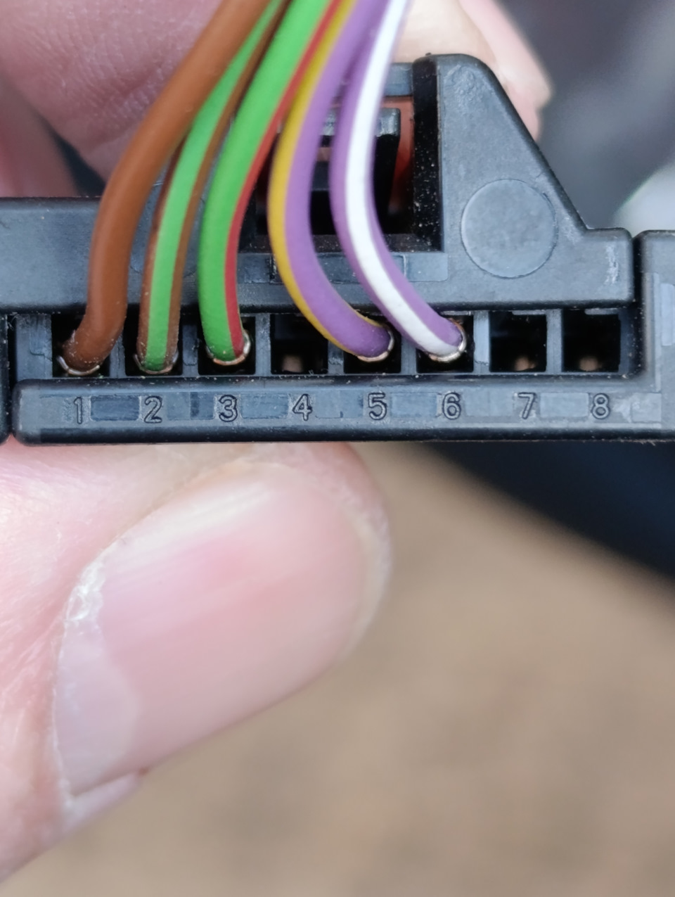

Поскольку не хотелось корячится в позе "ЗЮ" подключая питание через дверные разъемы, да занимать свободные пины в них тоже не хотелось, то решил подключать чисто на проводку дверей с минимальным вмешательством в проводку.
Для этого прикупил разъёмы 8K0973754 и ответные разъёмы 8K0972994. Пины в разъёмы N90764701 и 61131383672 нашёл в закромах.

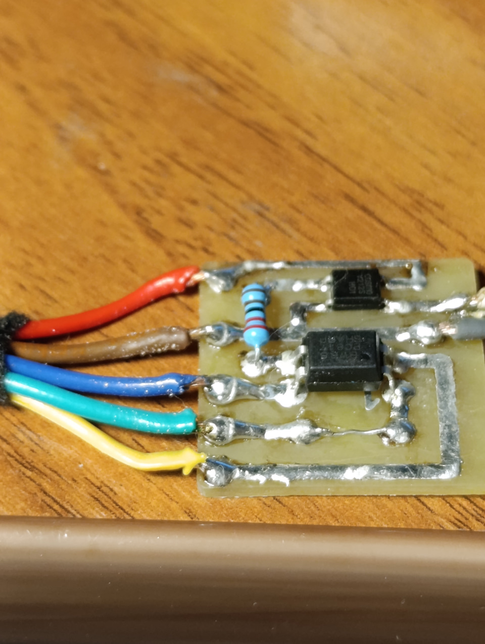

Кроме того покурив схемы из ELSA и прикинув возможности современной электроники собрал платы управления подсветкой дверей. Платы получились весьма компактными с учетом минимума необходимых деталей.

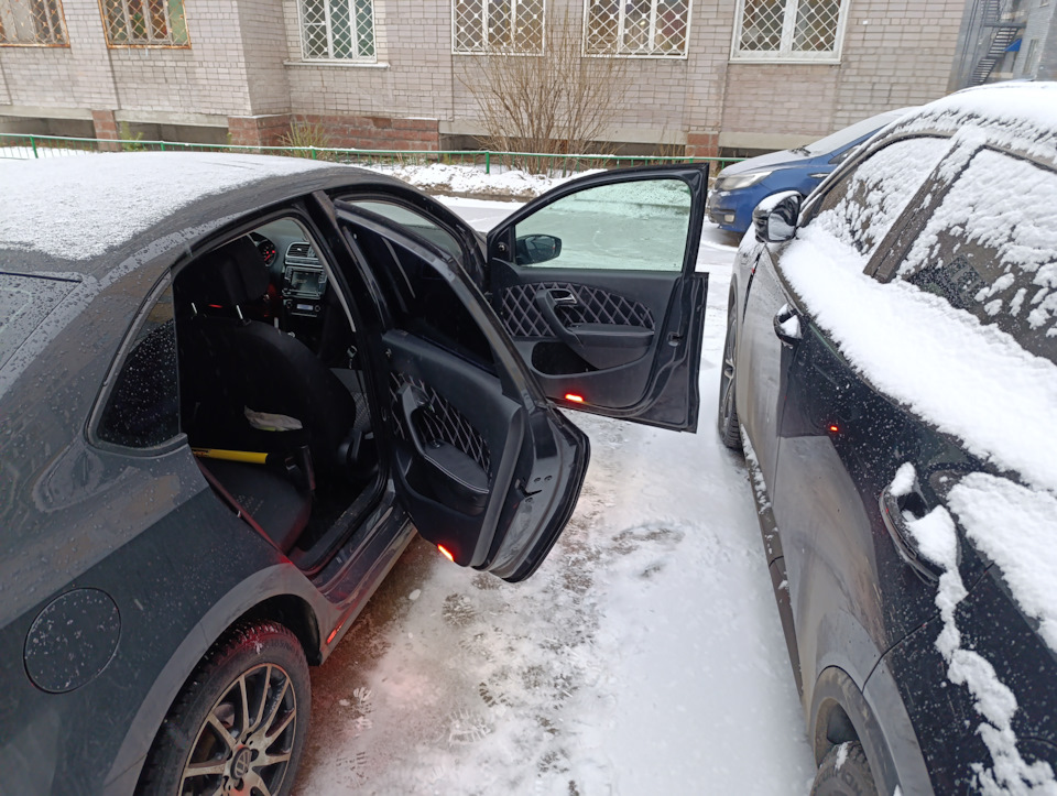

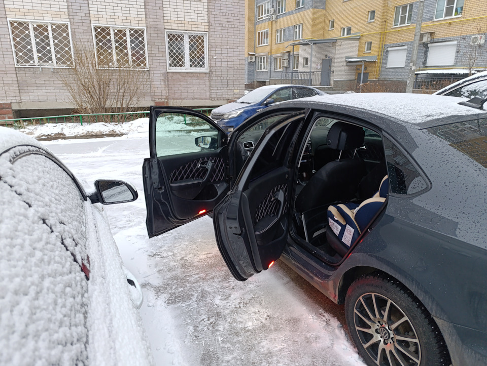

В конечном итоге все подключение свелось к изъятию одного пина из разьёмов концевиков дверей и подключение изъятого провода на плату управления, и подключения вместо изъятого пина провода от платы управления. А также подачи питания (+ и масса) на плату управления от моторов стеклоподъемников ( у меня слаботочная проводка управления 4R3) поэтому питание можно спокойно взять от моторов. Лампы накаливания из плафонов сразу выкинул, поставил светодиодные модули от Lumos лампы от Люмос

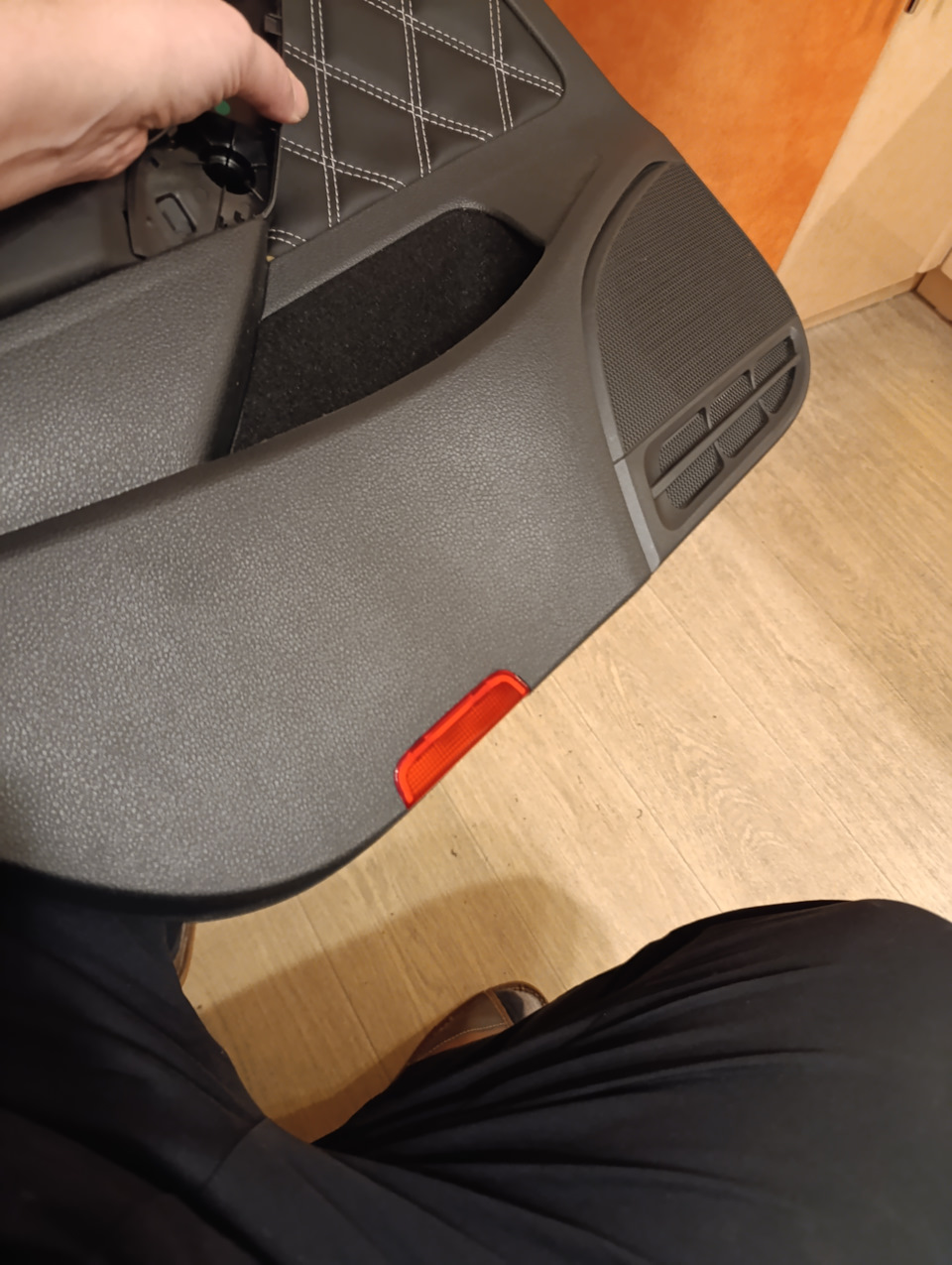

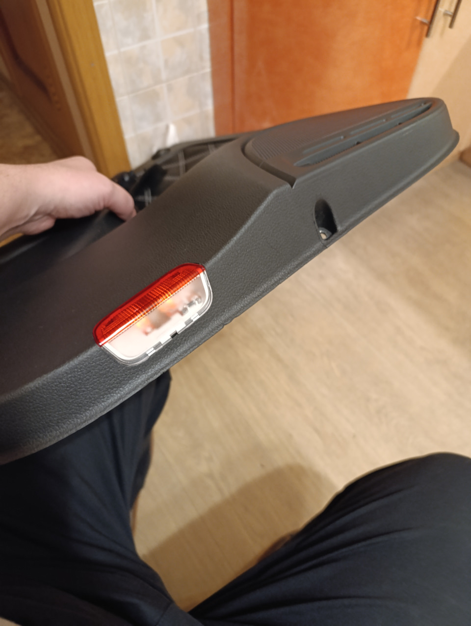

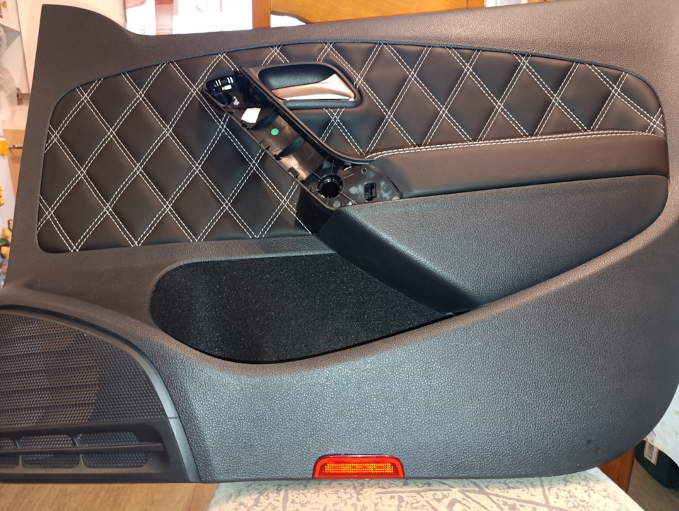

Подключение по электрике это была самая простая часть работы, а вот с картами дверей пришлось повозится.

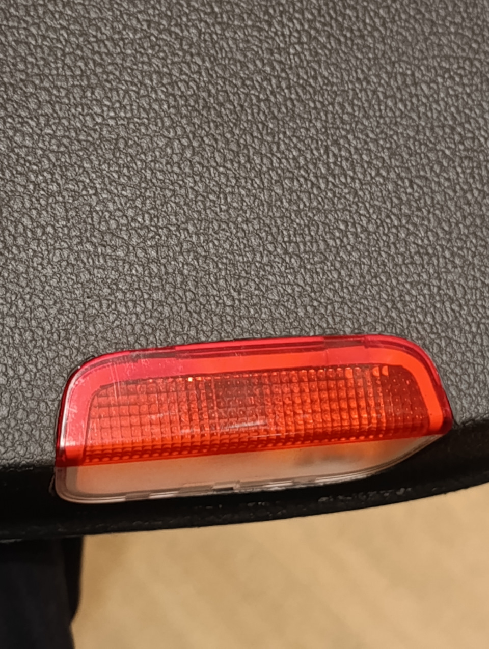

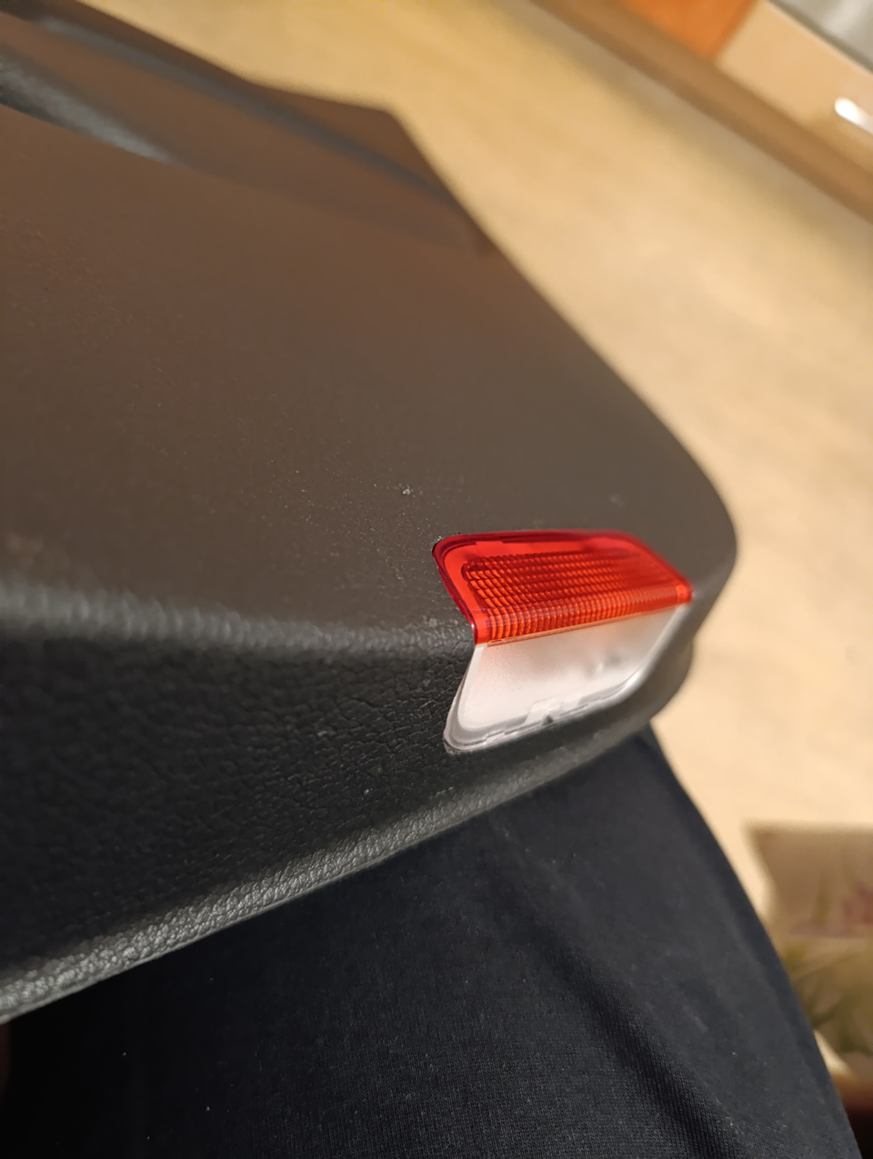

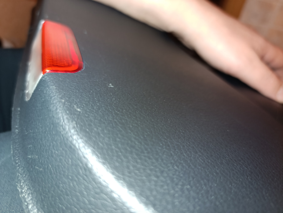

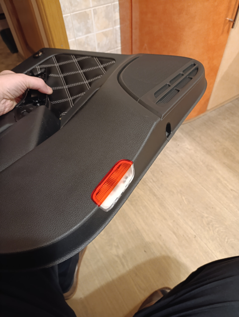

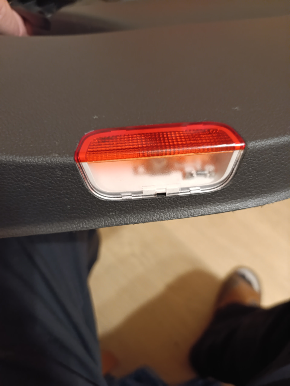

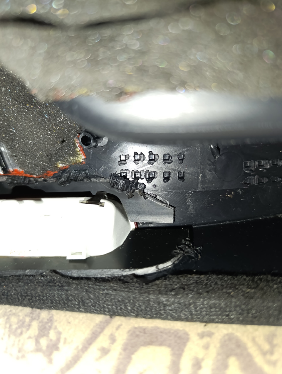

Для изготовления посадочных мест фонарей в картах вооружился дреммелем, по снятому стеклу фонаря в черне сделал отверстие в карте, и постепенно довел до необходимой формы, после чего из жести сделал шаблон.
Поскольку плафоны ставил заподлицо, с обратной стороны надо было сделать упоры для того чтобы плафон не проваливался внутрь карты.
С задними картами получилось поставить практически мах близко к задней части, с передними такой фокус не проходит из за того что к центральной стойке карта теряет необходимую толщину.

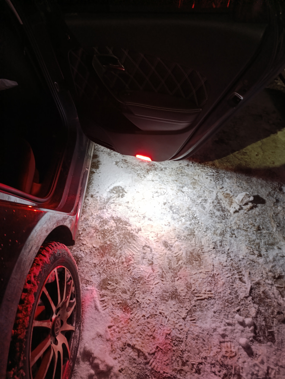

Установлены китайские с лого, но вот проблема — после того, как завел свет через всм, фонари начали некоректно работать. Открываешь любую дверь — зажигаются все плафоны, также при включении поворотников. Ну и паразитное свечение теперь присутствует, раньше такого не было. Подключены через диод n4007
