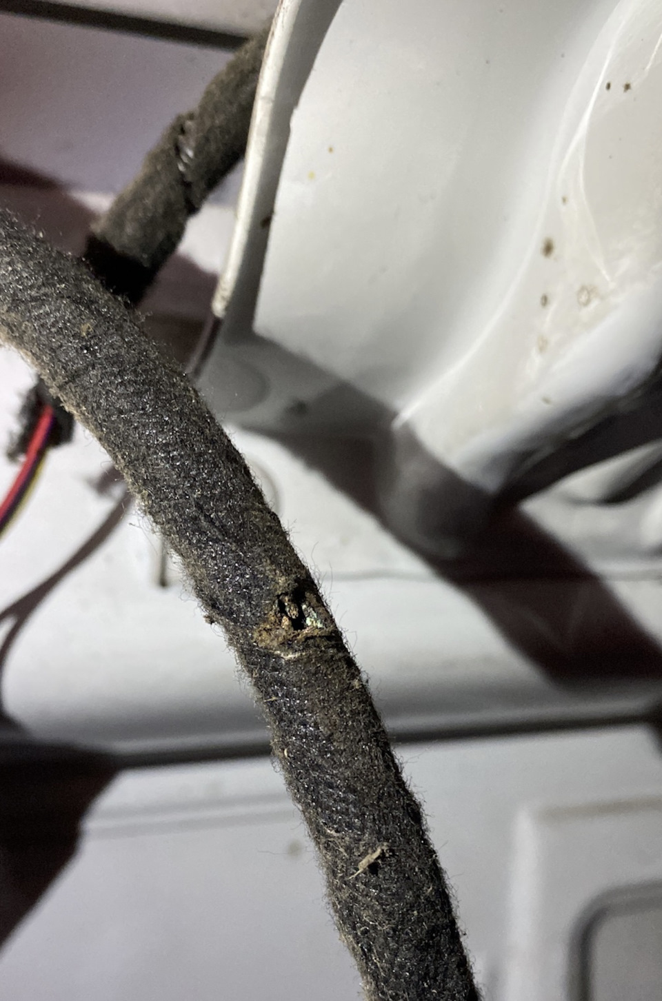

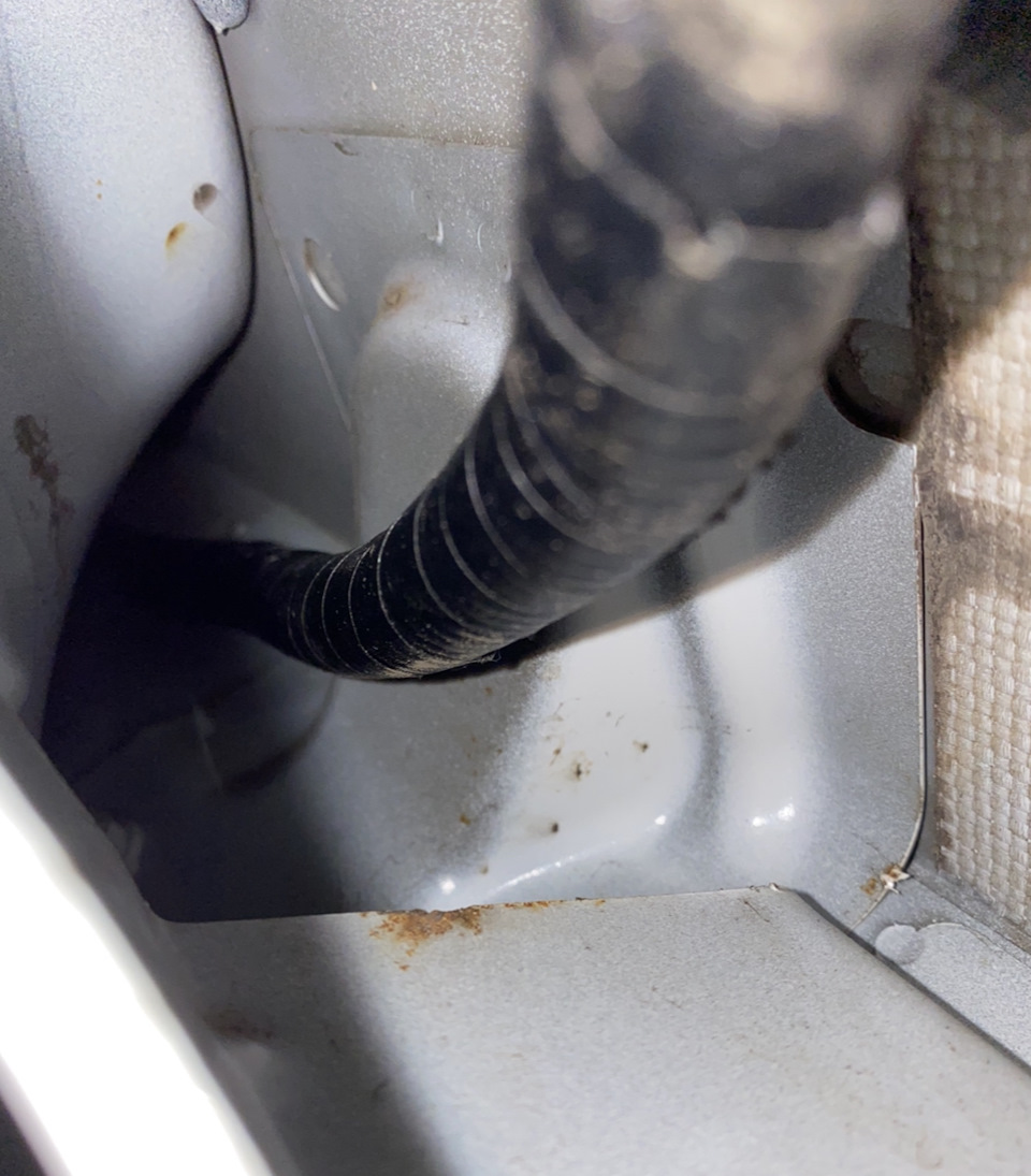

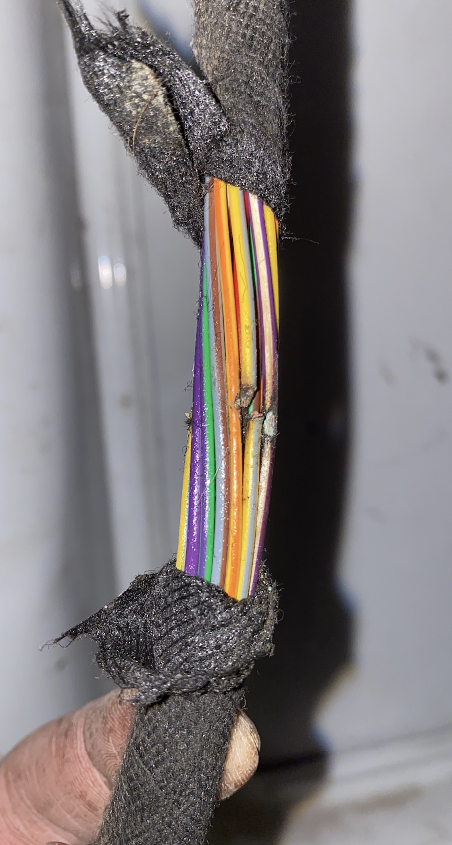

Подлез с помощью камеры телефона и увидел что перебился провод об металл внутри стойки
Поотключал все штекеры с концевика боковой двери и начал пытаться вытаскивать косу через вверх.

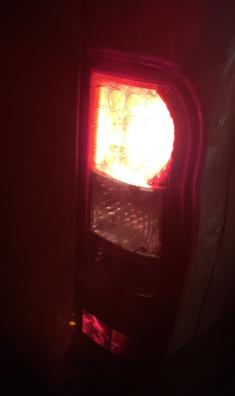

Все работает, собираю все обратно.
Готово
Ничего сложного, все элементарно но может кому то пригодится 🤷🏻♂️, лично я искал и не нашел путного ответа на просторах интернета, всем удачи! 👍🏻

на фото где район пробоя обозначен это правая или левая стойка кузова?
Это правая стойка, на которой концевик от боковой двери
А там разве есть концевик? Он на сколько я помню в замке стоит. Возможно это не штатный
Ключевое слово: боковая дверь!

может проще было дублер кинуть а цвет провода по схеме глянуть
старый выкусить
хотя у тебя плавающее кз
Обычно сами платы чудят.
