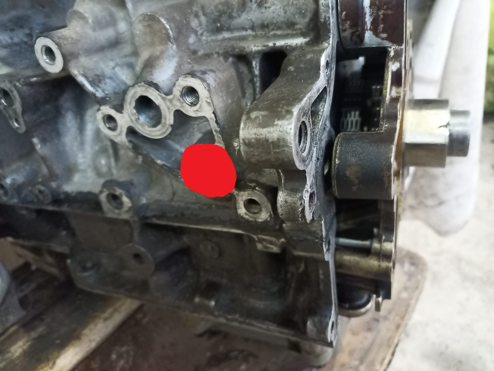

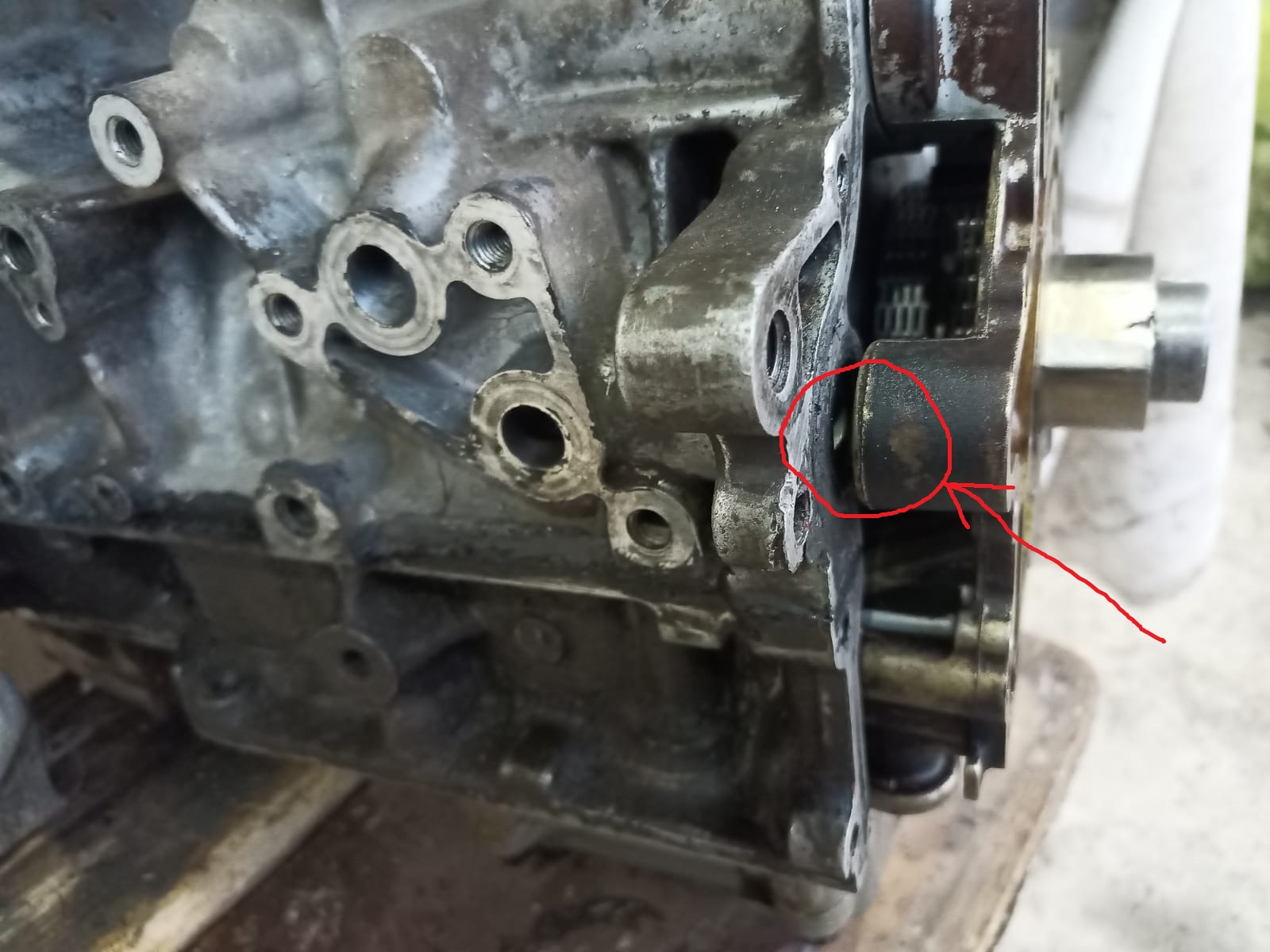

Блокирую подачу масла через радиатор охлаждения — Японский вариант двигателей QR20 — QR25 .

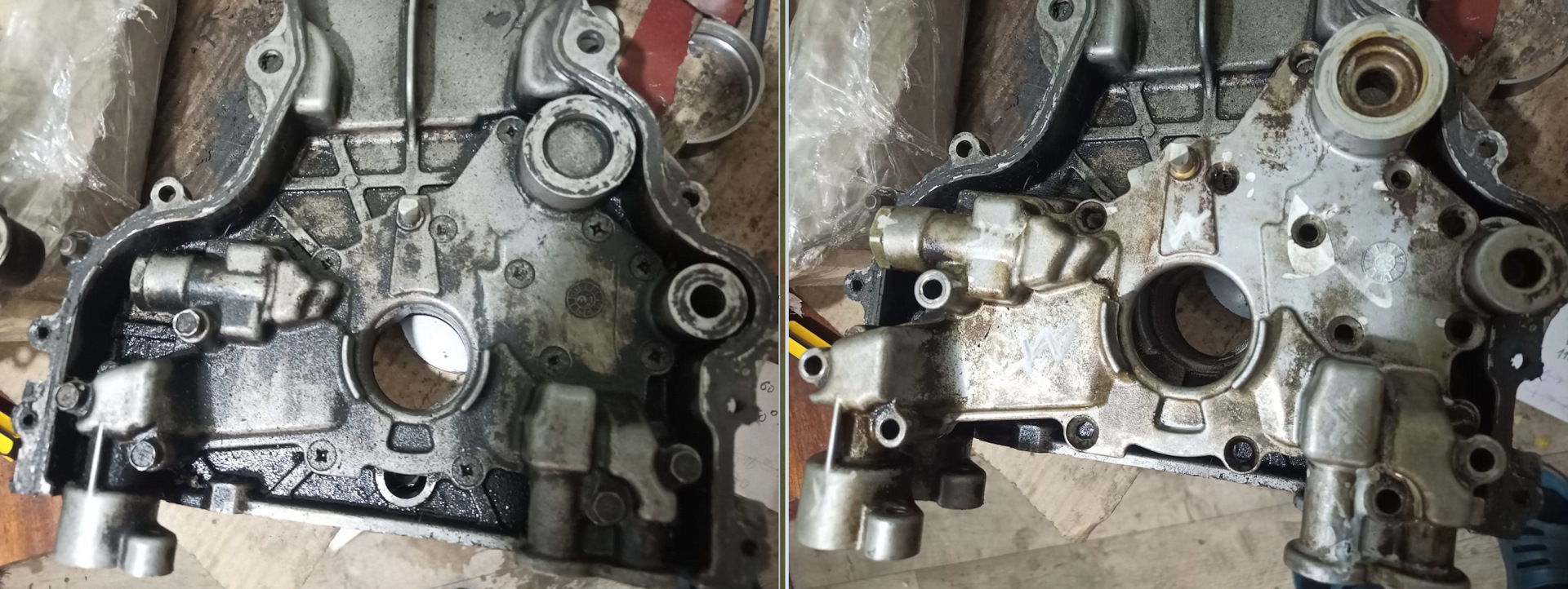

На время поставил другой мотор . Может кому будет интересно, масляные насосы на двигателях QR20DE — под Японию и Европу — отличаются . В "европейском" стоит масленый радиатор в " японках" его нет . Купил под этот двигатель переднюю лобовину с масляным насосом, видны отличия — "японец" прямой ввод с верху в главный масляный канал, "европеец" заглушка и ввод через низ . Если " японский" насос поставить в " европейский" — будет зазор несовместимый с жизнью двигателя .

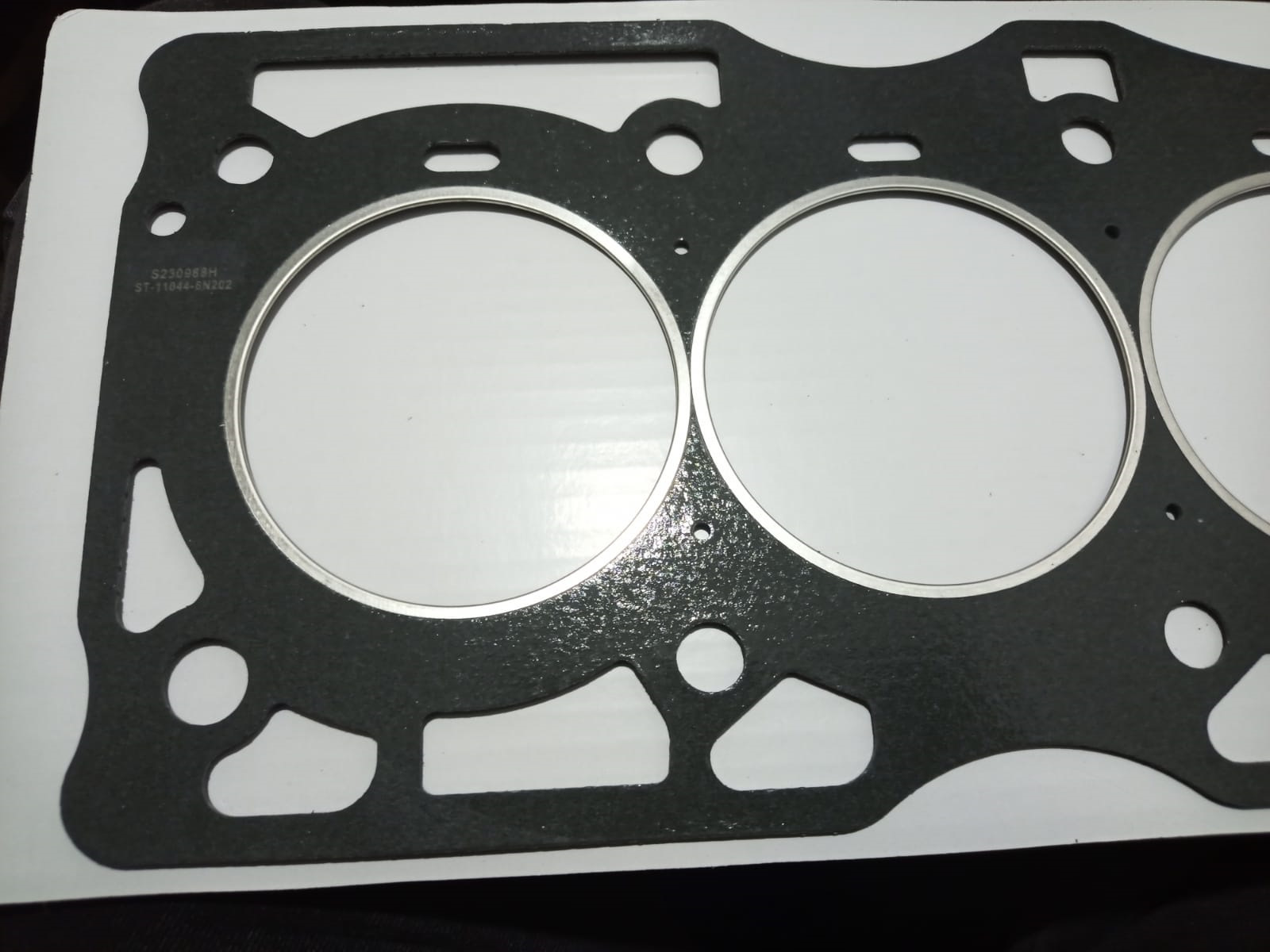

Блок и головка — шлифованы, прокладка новая — есть опыт ремонта этого двигателя …
Не буду долго разглагольствовать … причина в прокладке ГБЦ, которую я поставил — она не такая как идет родная с завода . По мануалу ее не протянуть …
