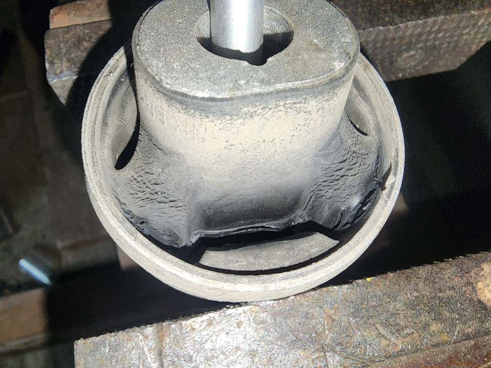

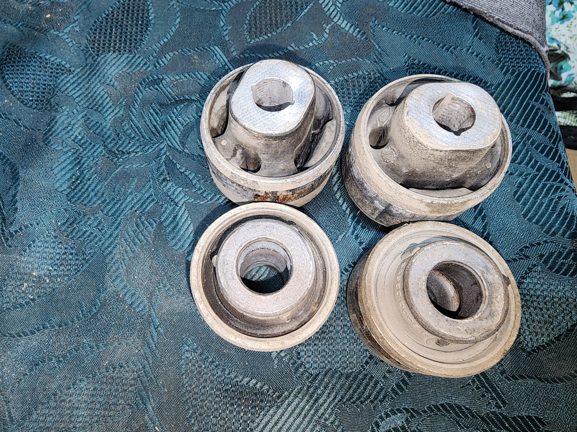

Уже давно имелись трещины на сайлентблоках рычагов, а тут ещё, в холодную погоду добавился скрип при проезде неровностей и лежачих, решил сменить сайлентблоки и втулки стабилизатора, попутно обновил смазку в шаровых и проверил стойки стабилизатора. Шаровые и стойки стабилизатора в замене пока не нуждаются и это радует. По замене сайлентблоков и втулок писать особо нечего, всё давно уже написано.

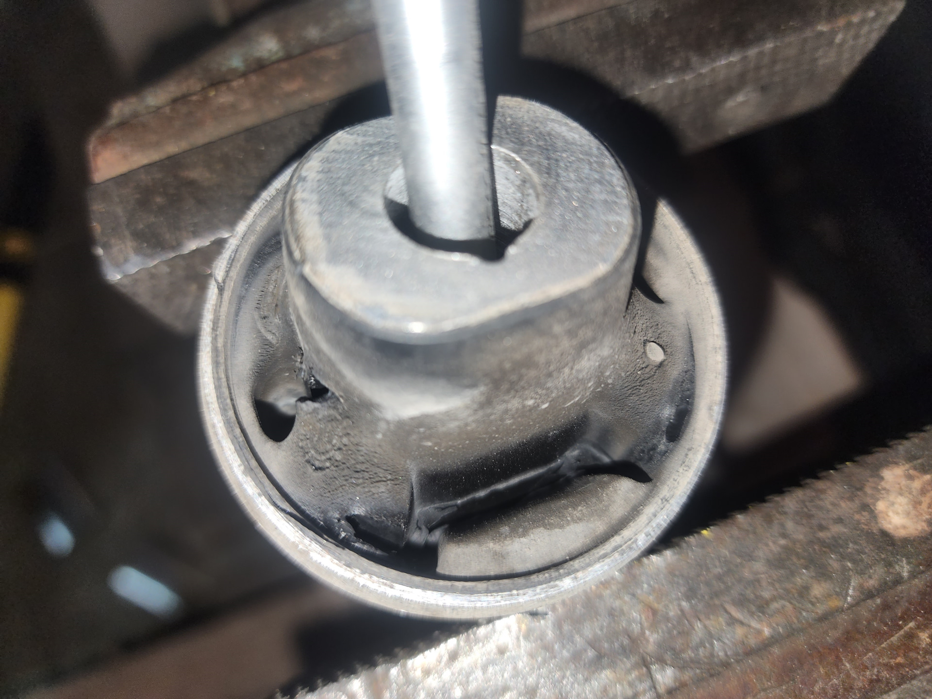

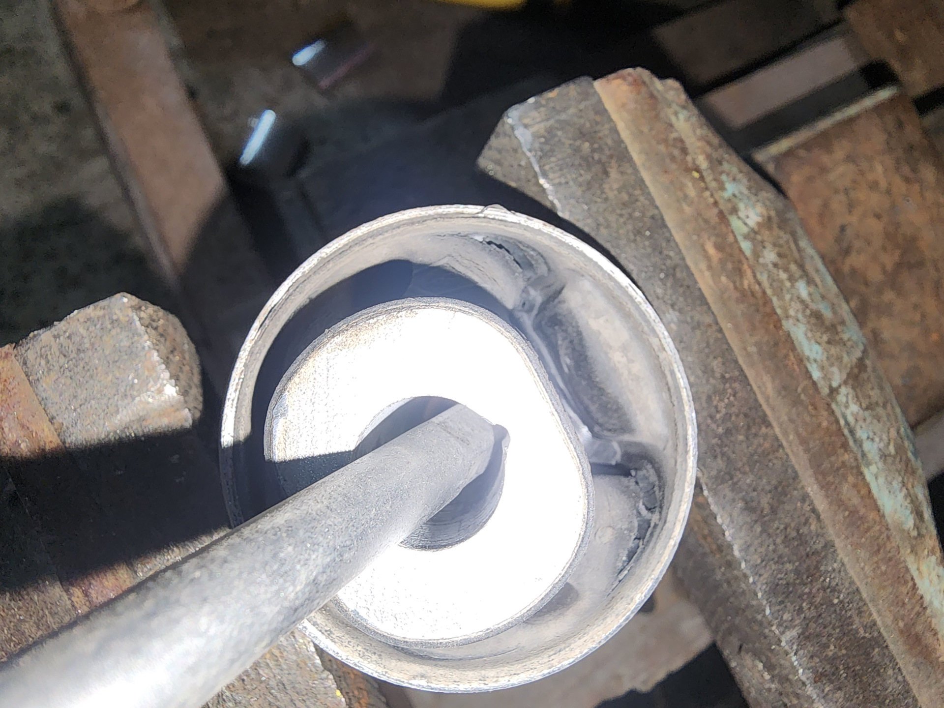

Сайленты задние были сильно надорваны, оторвались не полностью конечно и могли бы ходить дальше, стуков никаких не было.

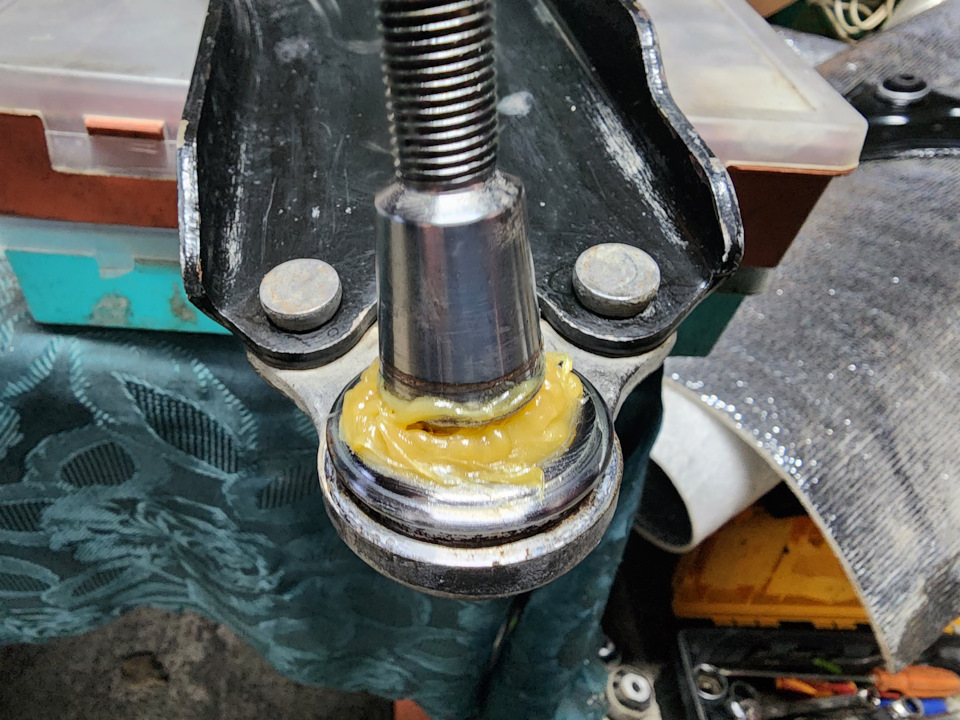

Шаровая с завода очень хорошо смазана, смазки много, 11 фото, в пыльнике ещё столько же было, 12 и 13 фото, это отмытые шаровые.
Смазка шрб-4.

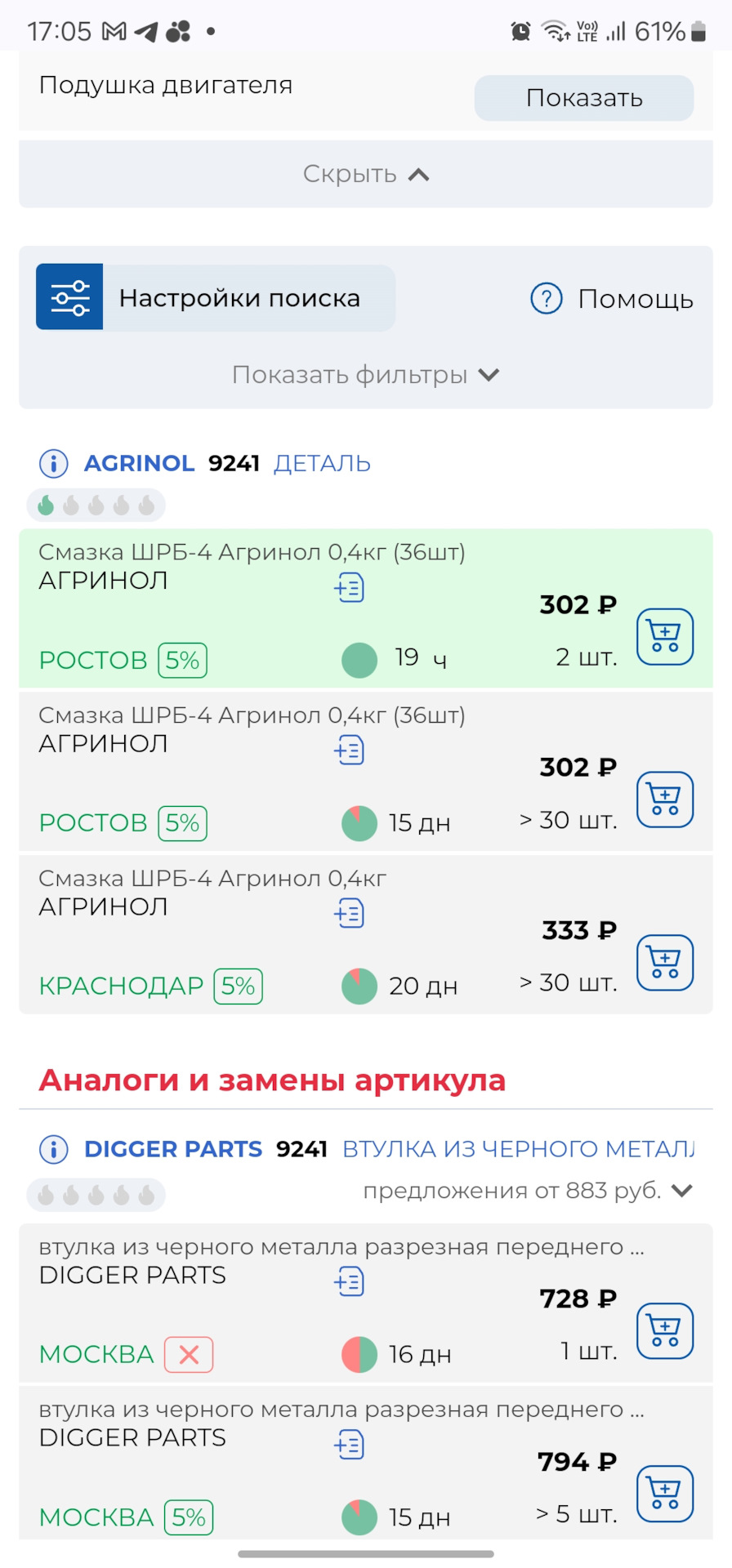

Купил себе во Все Инструменты год назад для этих же целей ШРБ-4 АГРИНОЛ, так смазка похожа на жвачку, тянется, не разорвать, намазать невозможно, не прилипает к поверхности от слова "совсем": наверное левак попался. Где нормальную найти — не знаю, вроде теперь только аналоги других производителей доступны, но их свойства неизвестны.
По шрб-4, только агринол искать, покупать. Липнет ко всему.
Так я его во Все инструменты и купил, в такой банке и вот попал. Говорят оригинал ШРБ-4 только на Украине раньше делали, а теперь неизвестно какого производителя заказывать. У Вас чейная смазка?
Вот именно такая как на фото. Только куплена была давно, до всего этого, сколько шарниров ей перемазал, лучше не придумать. А по цене сколько сейчас стоит?
Весь секрет в том, что у Вас куплена ДАВНО, ещё оригинальная, а мне попался новодел видимо, 2 года назад. Даже к отвёртке не прилипает, как показывают в видео. Знать бы, у кого ПРАВИЛЬНУЮ можно купить.
Вот кстати пост про подделки www.drive2.ru/b/468882336…sclid=m53xsev7lq789777041
Раз Вы с Краснодарского края, как думаете, стоит купить в интернет магазине Ростова-на-Дону такую смазку, на подделку не нарвусь? autodecore.ru/smazka-shrb…sclid=m53xjkdibg905083132
Цена похожа на оригинал, но советовать не могу конечно.
Я брал в Автото, у них она и сейчас в продаже есть.
