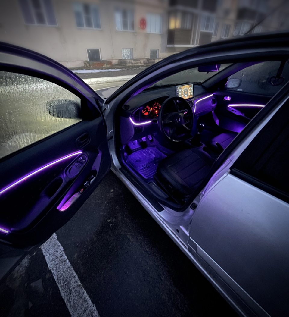

Перетянуты дверные карты в экокожу с красным ромбом. Так как руль и чехол КПП у меня с красной строчкой, то решил весь салон сделать с красным акцентным цветом в виде строчек. Родную ткань с карт снимал (скажу, что это весьма трудоемкий процесс, клея на заводе не пожалели). Клеил на клей для потолков, термоактивный.
Параллельно с оклейкой карт внедрял эмбиент подсветку. Подсветка включала в себя 4 ленты в двери, две в торпеду, подсветку ног, подсветку кармашков и дверных ручек. Есть ещё комплект с подсветкой грилей, но я не захотел.
Есть режим приветствия, в том числе бесшовного, огромная масса режимов свечения, музыкальная визуализация, отдельные цвета зон и регулировка яркости. Управление через Bluetooth, либо кнопкой, её я спрятал под рулём для быстрого доступа, чтобы в дороге можно было быстро отключить подсветку, не отвлекаясь в телефон.

Собственно вот что получилось по итогу:
Ну и вид в темноте, по факту не слепит в городе, хотя на трассе подсветку стоит выключать, либо яркость выкручивать в минимум.

Привет, а подскажи пожалуйста откуда запитывал подстветку и как сделал с задними дверьми, как протянул туда питание и откуда?
Привет, тянул через гофру отдельный провод к любому плюсу от габаритов (в моем случае подсветка пепельницы)
Понял, спасибо большое

Бомба! А подсветка контурная прерывается за обшивку ? На дверях
Спасибо)
Как понять «прерывается»?
Ну огибает контур и потом исчезает )
Ну длины как раз идеально по контуру обшивки хватило)
