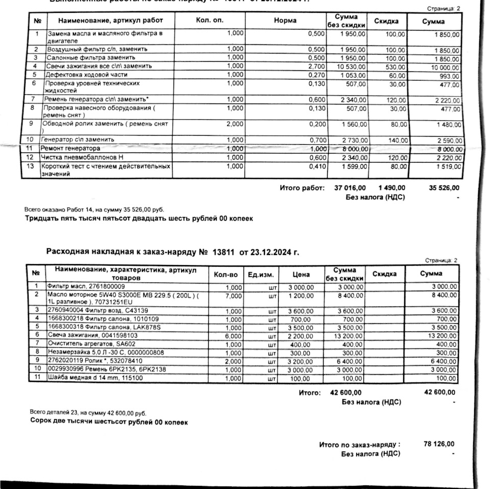

ТО — ничего необычного.
Повторно перебрали генератор, шумел подшипник.
Заменили 2 ролика и ремень, наконец-то стало тише.
При прогреве утром в лёгкий "минус" поймал пятерение буквально на 3 секунды. Заменили свечи, им уже пора было. Весной, если раньше не словлю check engine, заменю все катушки превентивно, чтобы не кататься снова на эвакуаторе. Одна катушка хороший неоригинал — 6000 руб.
