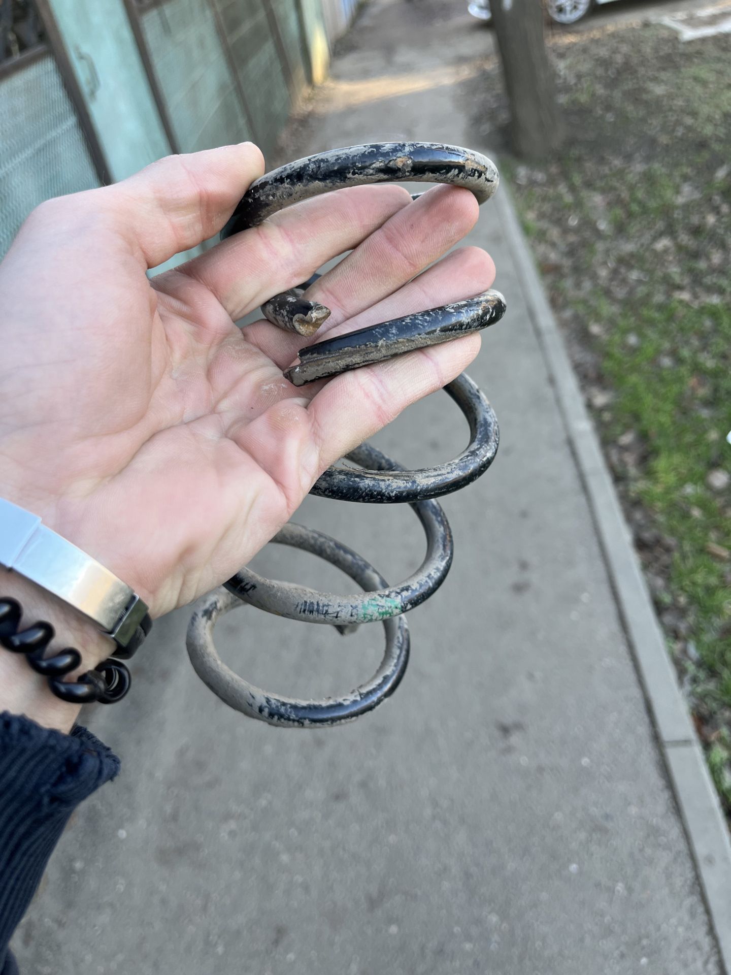

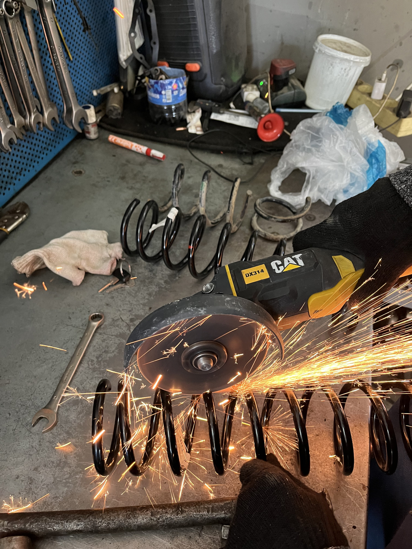

Рабочая лошадка работает как следует, пружины дали слабину и покинули нас!

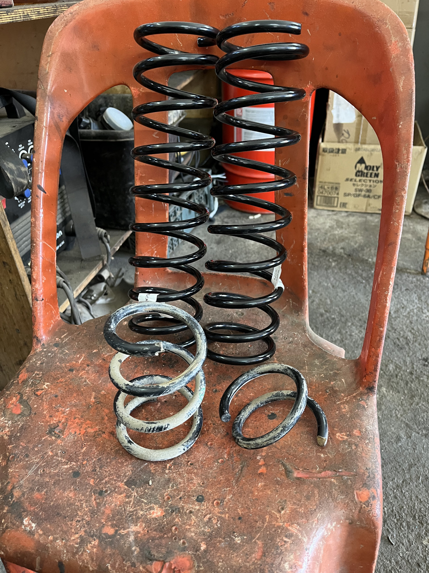

Первым делом были заказаны стойки в сборе с оригинальными пружинами и амортизаторами из Владивостока) цена вопроса 3 тысячи пара 😁(не перестают радовать цены), но так вот, машинка нужна каждый день и решили подобрать аналог, а оригинал оставить на запас!

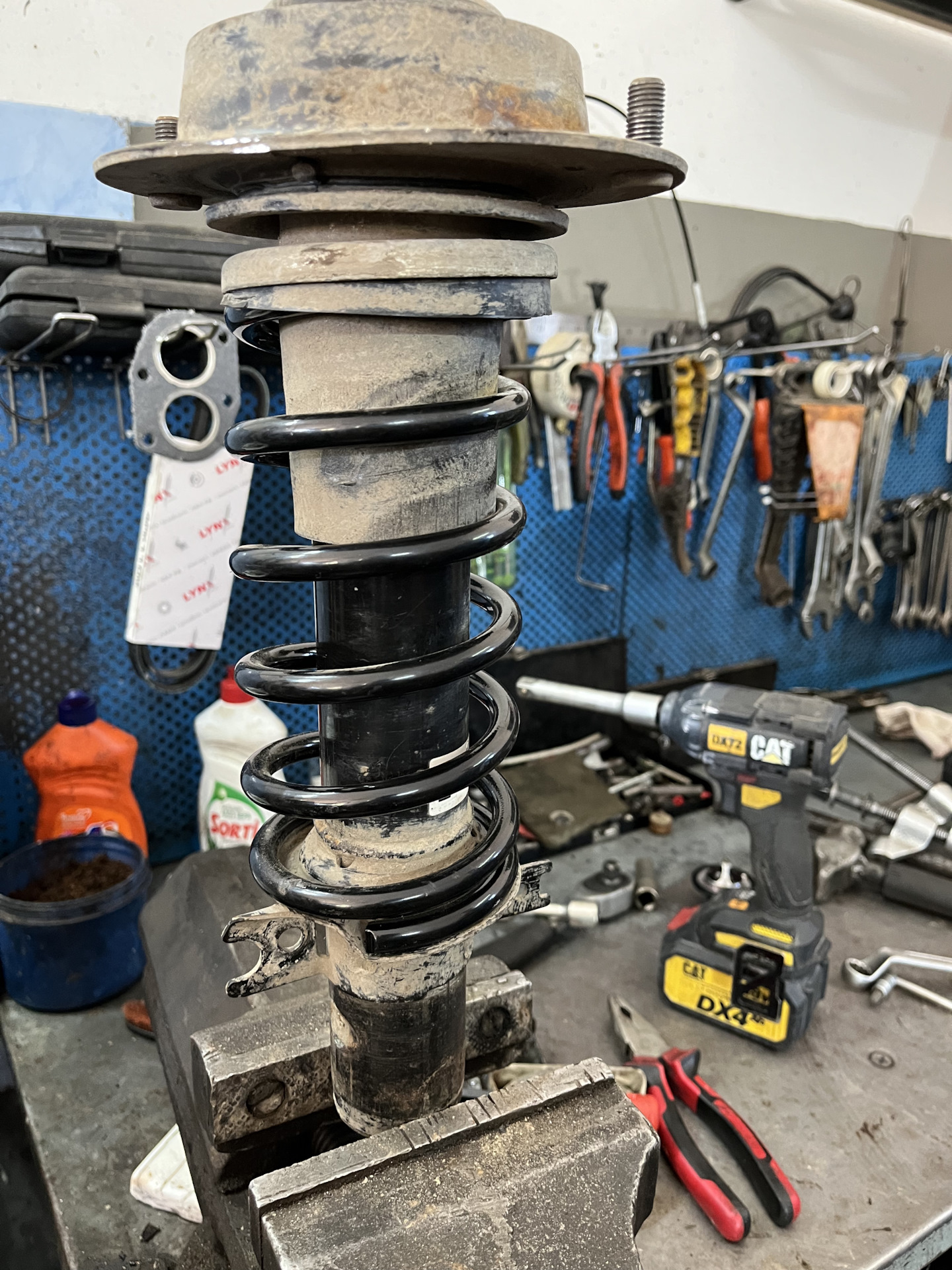

Вазовский магазин в помощь, пружины с Оки + болгарка, от завода не отличить! Толщина и изгибы ветка идентичны!

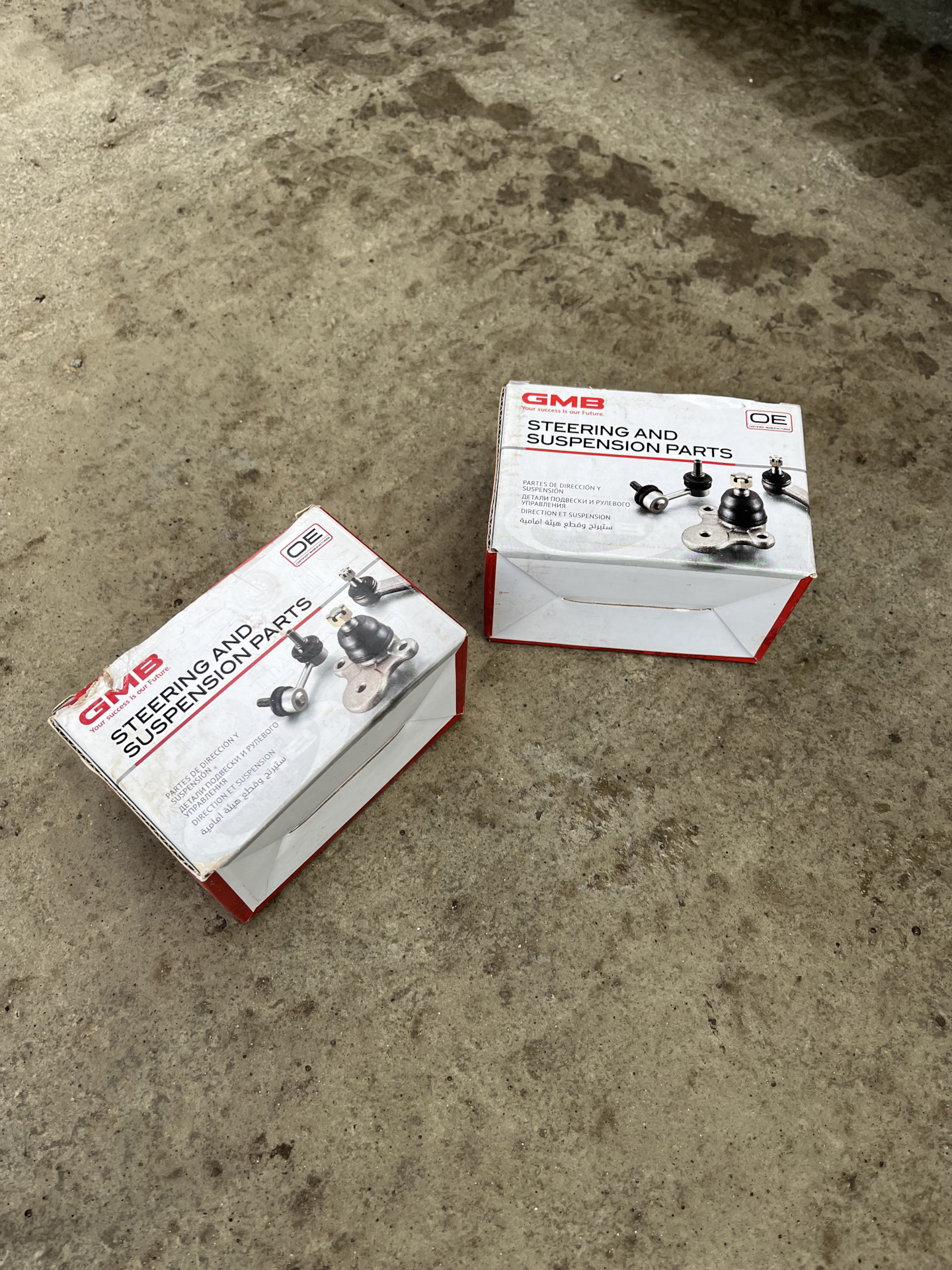

Заодно произвели замену шаровых фирмы GMB

Братишка с новым годом🌲 подмогни задняя пружина лопнула че по аналагам посмотреть можно?
От Фунтика задние пружины тоже можно использовать под болгарку. Оковские проседают, проверенно.
Фунтик — это что за зверь?
Toyota FunCargo 1999-2005
Вы о передней или задней? На перед или назад Самбарика ?
