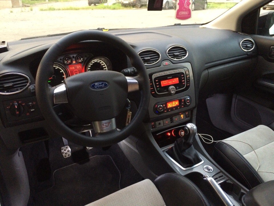

При помощи ArtemChu заполучил я себе этот бардачок :о)
Пришел он мне в идеальном состоянии, были некоторые проблемы с механизмом открывания, которые я быстро устранил. Также была на нем серебристая крышка, которую я заменил на свою Титаниум.
Разобрал бардачок дома, заменил лампочку подсветки на красный светодиод.
Хотел бы отметить, что крышка бардачка снимается очень легко, так как не нашел нигде информации, опишу тут сам. Нужно просто тонкой отверткой протолкнуть два штифта которые держат крышку по бокам и отвести ее влево.
Далее пошел разбирать салон авто и искать провода для подключения :D
Пришлось разобрать всю центральную консоль, потому что когда ставил климат, загнал этот разъем в самую глубь :о(
Найдя нужный мне разъем (оранжевый) все это дело заинсталировал :о)
Вид очень понравился, теперь как то более приятно стало заряжать телефон :D
Еще есть небольшой тизер по фарам под слоганом #нетколхозномуксенону. Также были покрашены зеркала в черный лак, пока так покатаюсь.

Привет!у меня лампочка перегорела (там как я понял нить накаливания)!(где такой маленький красный светодиод брал?
Привет, в обычном автомагазине ;)

Привет. Подскажи как ты снял бардачок. Дело в том что он с треском закрывается. Хочу разобрать и посмотреть в чем дело. Раньше тихо закрывался
Привет, накладку консоли нужно снять, нижнюю
Спасибо!
