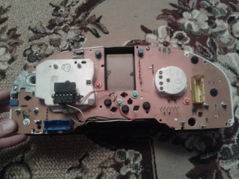

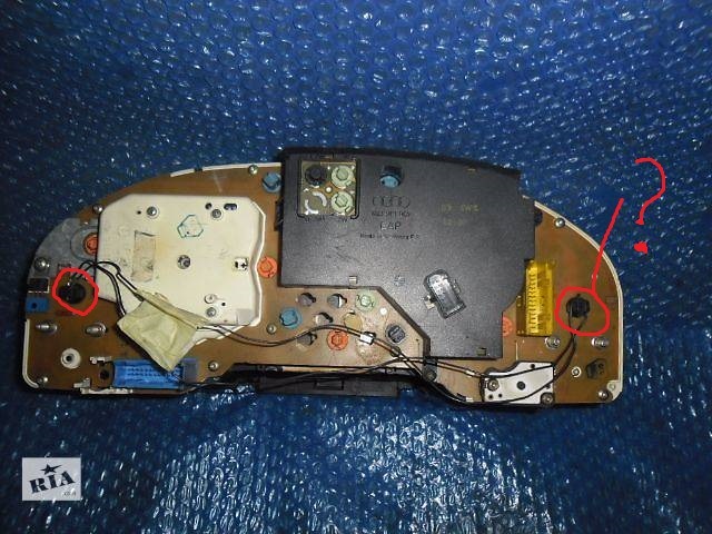

это называется — параллельное подключение ламп накаливания
ремонт такой )))
так что, может и еще какие проблемы есть в ней
у меня есть Ун4 с рабочим тахометром и не рабочим спидометром и одометром. Сегодня разбирал, смотрели с електриком плату на спидометре и приборке в целом. Все прозванивается. в чем проблема хз.
ха, первая фотка в отчете моя))))) проводок тож колхозный))))) и в верхнем углу левом зажигалка с сердечками))))) а по середине провода это вольтметр)))))
так и должно быть — главное только ось не погнуть и снимать строго перпендикулярно плоскости циферблата, паяльником конечно проще, но вид испортится )))

кстати у меня стрелка спидометра вместе с осью вынялась
Токовая дорожка одной лампы накрылась и от другой сделали перемычку, я вижу это так
+1
колхоз тихий и ужасный…
приборка с Германии))
Значит, колхоз по немецки или ферма по ихнему)))))
